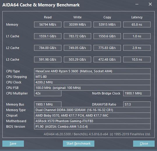

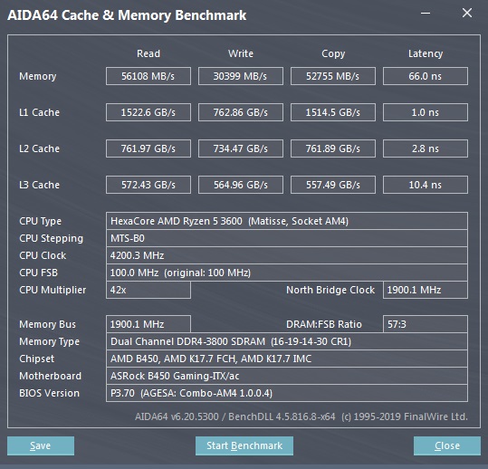

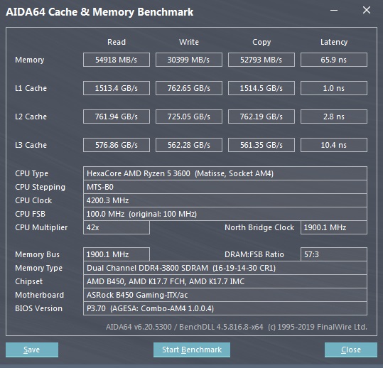

Hallo Leute,
brauch mal eure Mithilfe.
Ladet bitte mal das Programm "CorePrio" hier vom Netz: https://bitsum.com/portfolio/coreprio/
Bevor ihr das Programm startet, bitte mal einen Aida Benchmark Cache & Memory machen - Screenshot erstellen und speichern. Danach bitte Aida schließen und das Programm CorePrio starten.
Anschließend beide Häckchen setzen und starten.
Dann nochmal Aida den Benchmark starten und einen Screen erstellen und die Werte vergleichen und hier bitte posten.
Danke an QBiT | Dom vom Discord.
Nachtrag: Das Programm bleibt auch im Hintergrund bestehen, wenn ihr es schließt (siehe TaskManager).
Bei dir sind die Unterschiede gar nicht so gravierend. Wenn das Programm im Hintergrund läuft beeinflusst es den Aida Benchmark sehr stark. Bis zu 20k MB/s um. Woran es liegt kann ich noch nicht sagen.
Passt nur überhaupt nicht. Muss dass am Abend selbst noch mit diversen Benchmarks gegentesten.

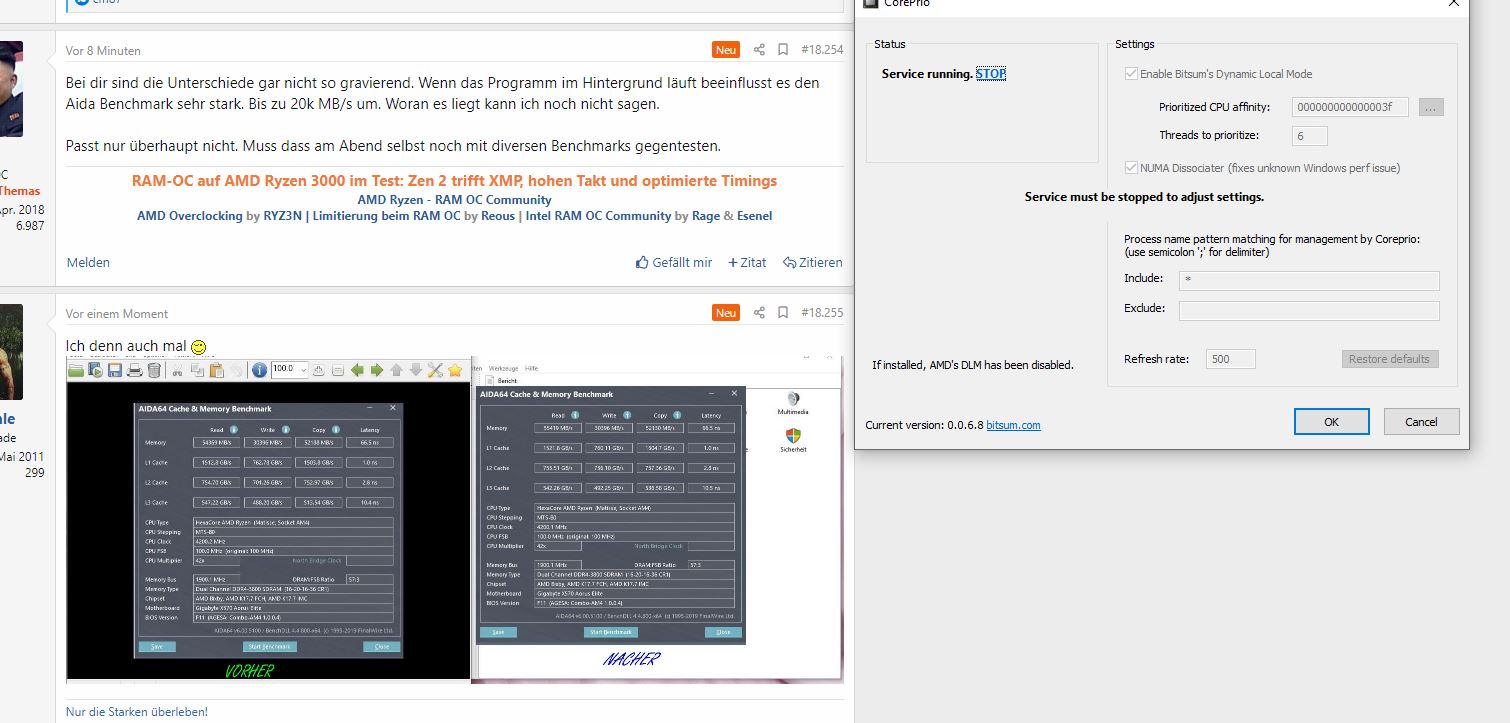

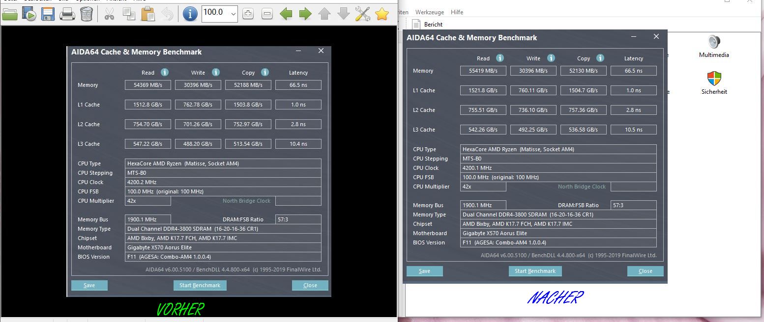

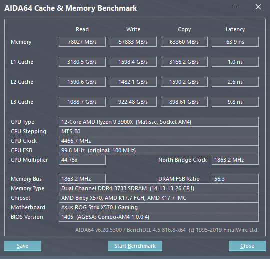

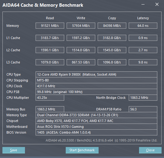

Alpha.Male
- Mai 2011
- 1.084
Ich denn auch mal
Komisch, sehe da kaum einen Unterschied
Läuft aber im Hintergrund:

@Alpha.Male
Hast du nach dem starten von CorePrio, Aida neu gestartet?
Btw ich hab 12 Threads eingetragen für meinen Ryzen 3600

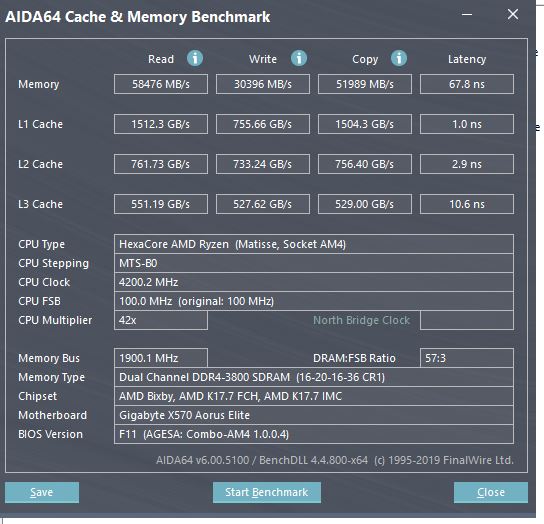

@cm87
Schon dein erster run war krank
Wie kommst du denn auf 80k Read?
@cm87

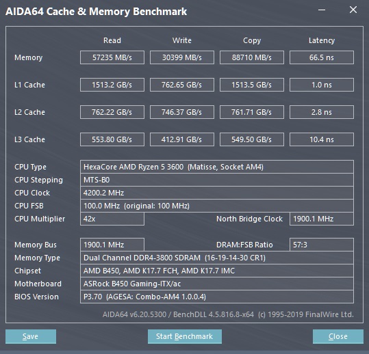

peterX
Captain
- Apr. 2019
- 4.065
Sind beide mit dem Programm. Hat @ITX17x17 auf Discord mal gebencht.Haenger schrieb:Schon dein erster run war krank
Wie kommst du denn auf 80k Read?![]()

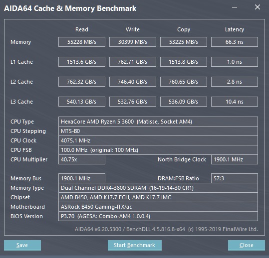

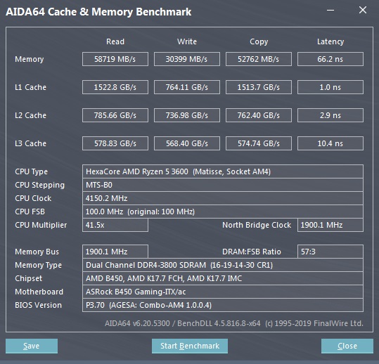

Alpha.Male
- Mai 2011
- 1.084
Ja, hatte Aida danach neu gestartet. Das mit den 12 Threads probiere ich später auch noch Mal, hatte es @Stock gelassen ;-)Haenger schrieb:@Alpha.Male
Btw ich hab 12 Threads eingetragen für meinen Ryzen 3600![]()
Edit: So, sieht es mit 12 eingestellten Threads aus.
