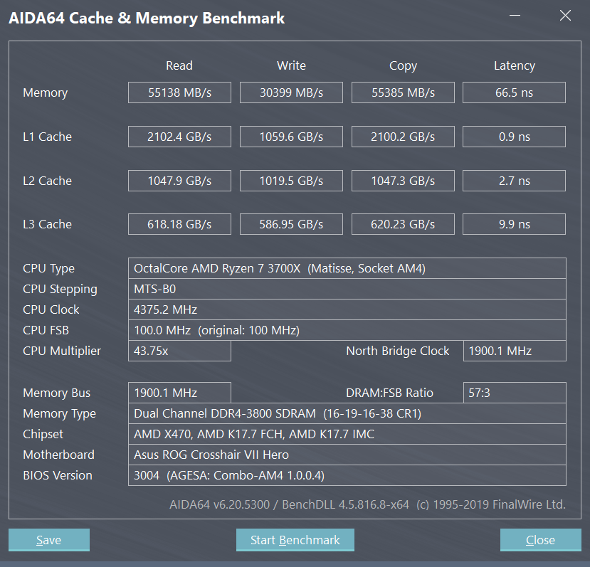

ja das sind die "wirklich, wirklich scharfen" Settings
und die laufen auch wirklich stabil
also im abgesicherten Modus schaut es so aus:
und nach dem normalen Start und ca 1-2 Minuten waren die Werte dann so:
also dürfte es dann wohl wirklich an irgendwelchen Progs liegen die ich da im Hintergrund noch laufen hatte, das heisst ich werde das wohl so lassen da es ja eh schon sehr gut läuft ?

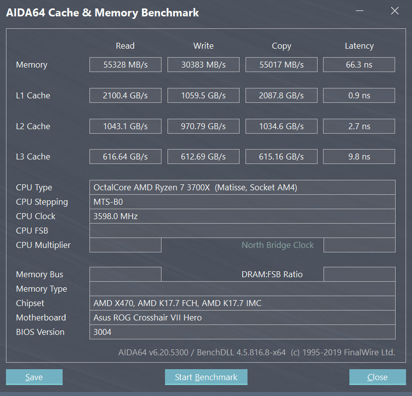

@ilovebytes siwht ja schon besser aus.

@ilovebytes
Ich denk eher, dass es an windows selbst liegt - bis dann mal alle dienste/einstellungen etc. geladen sind.
Daher würd ich immer etwas warten.
66.x latenz passt
66.x latenz passt
- Juni 2012
- 591
ja damit sollte ich leben können
hab jetzt so gut nach 15-20 Minuten im laufenden System nochmal den memory Benchmark laufen lassen und die Latenz ist bei 66,5 geblieben - also sollte wirklich passen

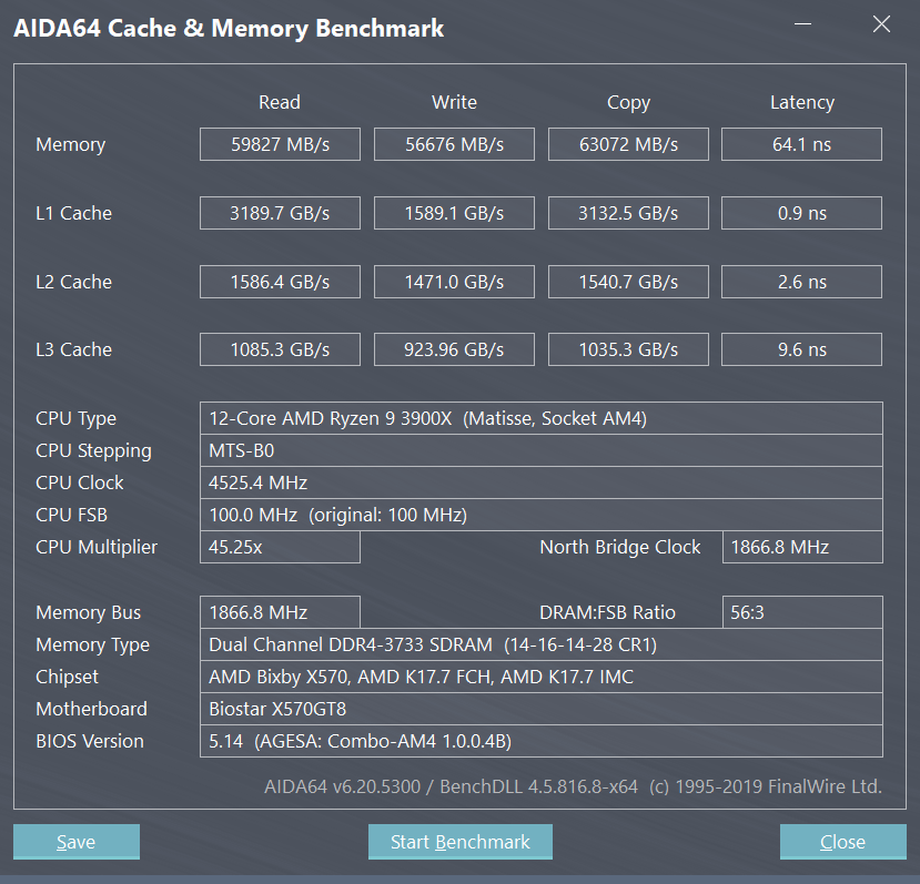

Gutes Ergebnis. Auch mit 4400cl16 ist es noch langsamer, wobei der Kopierdurchsatz nochmals einen kleinen Schub bekommt.revolt schrieb:Mein Ergebnis nach langem probieren, sogar mit 4000 wars langsamer ;-)

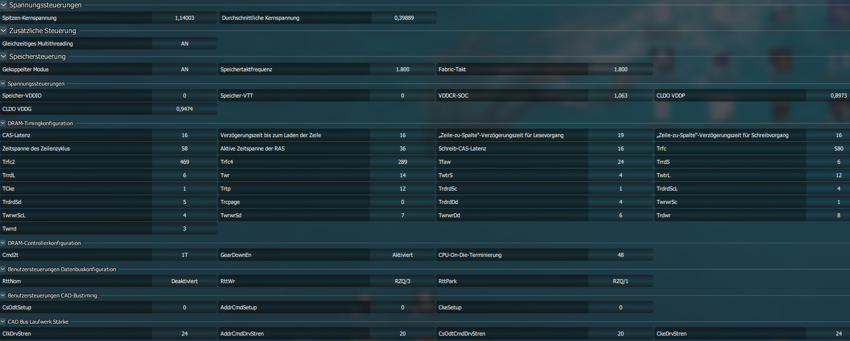

Habe zwar nen Ryzen 3600 auf Tomahawk Max, aber auch die 3000er Ballistix auf 3600. Bei mir laut AIDA 69,9/70ns Latenz mit folgenden Werten:JPsy schrieb:Generell bin ich zufrieden, muss ja nicht immer 3800 gehen. Hab 52088MB/s read bei - leider - 70,8ns lt. AIDA.
Wo würdet ihr hier bei 3600 noch ansetzen um mehr rauszuholen? (siehe Ryzen Master Screen für Config)
also eigentlich vieles lascher als bei dir, aber dafür:
twr 14 statt 15
twrrd 3 statt 4 (ich glaube Auto)
trfc2 und 4 hab ich nicht angerührt, sind mit 469 zu 495 und 289 zu 305 aber auch niedriger.
und dann CAD BUS 24 20 20 24
bei
vddp 0,9
vddg 0,95
vsoc 1,0625
vdimm 1,33
80 Minuten AIDA Stresstest Cache+System Memory
Denke dabei werd ichs auch belassen, Karhu hab ich nicht und mit Memtesthelper kann ich nur 12*2=24 von meinen 32GB testen, während AIDA für 95% Auslastung sorgt.

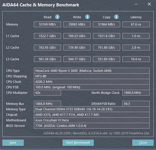

Ich bekomme es einfach nicht hin auf meinem Crosshair Hero VI den IF auf 1900 zu booten. Da geht er einfach nicht mit.
Das beste was ich bisher erzielt habe ist oben zu sehen, verbaut ist das 16GB(2x8 SR) Ballistic Sport LT 3200Mhz XMP.
VDRAM 1,39V und VDDG 0,9V der Rest auf Auto. KarhuRAM Test und MEM5 laufen auf 10000% ohne Probleme durch. Sollte ich es dabei belassen oder kann ich doch noch irgendwie die 3800Mhz bekommen?

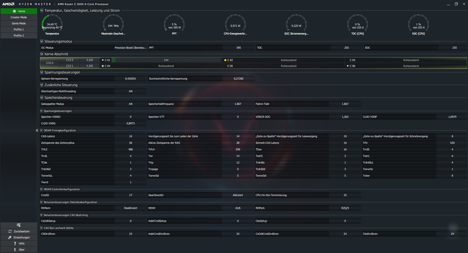

@moorpheus Hab die Spannungen heut reduziert, soc 1,05, VDDP und G 0,95. Bei VDDG 0,9 bekam ich nen Bluescreen. Mal gucken ob ich deine timings nochmal teste - bin momentan bisl "Testmüde" - war viel Zeit die ich investiert hab bisher, mal schaun.
Danke, Gruß JPsy
Edit: @All gegen 1,4V RAM spricht doch nichts - oder sollte ich dort auch noch versuchen tiefer zu kommen? Hab nen Fractal R6, wo eigentlich immer bisl Lüftchen durch geht...
Danke, Gruß JPsy

Nur zur Info: mit allen meinen Timings zwar niedrigere Latenz in AIDA, aber auch niedrigere Werte bei Lesen.JPsy schrieb:Mal gucken ob ich deine timings nochmal teste
Und wie gesagt, anderer Prozessor/anderes Board macht vlt. auch noch minimale Unterschiede aus?
