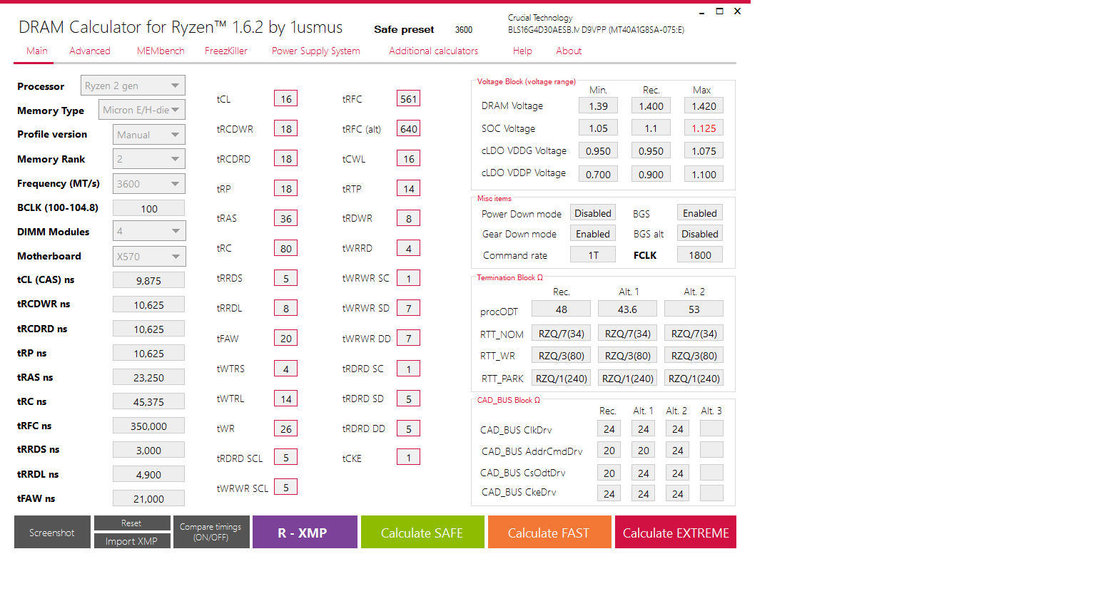

RAM Kit (Crucial Ballistix Sport LT BLS4K16G4D30AESB 3000 MHz, DDR4, DRAM, Desktop Gaming Speicher Kit, 64GB (16GB x4), CL15 (Grau)ist heute angekommen und ist auch schon eingebaut. Ich muss sagen, der geht ja wesentlich besser, kein Vergleich zu meinem Hynix MFR. Und das, obwohl ich jetzt Vollbestückung habe.
Anbei die ganzen Daten:
Muss jetzt mal testen, aber an sich funktioniert alles. Ist es eigentlich komisch, dass mein Bios den Hersteller vom RAM nicht erkennt und ihn als "unknown DDR4 RAM" markiert?

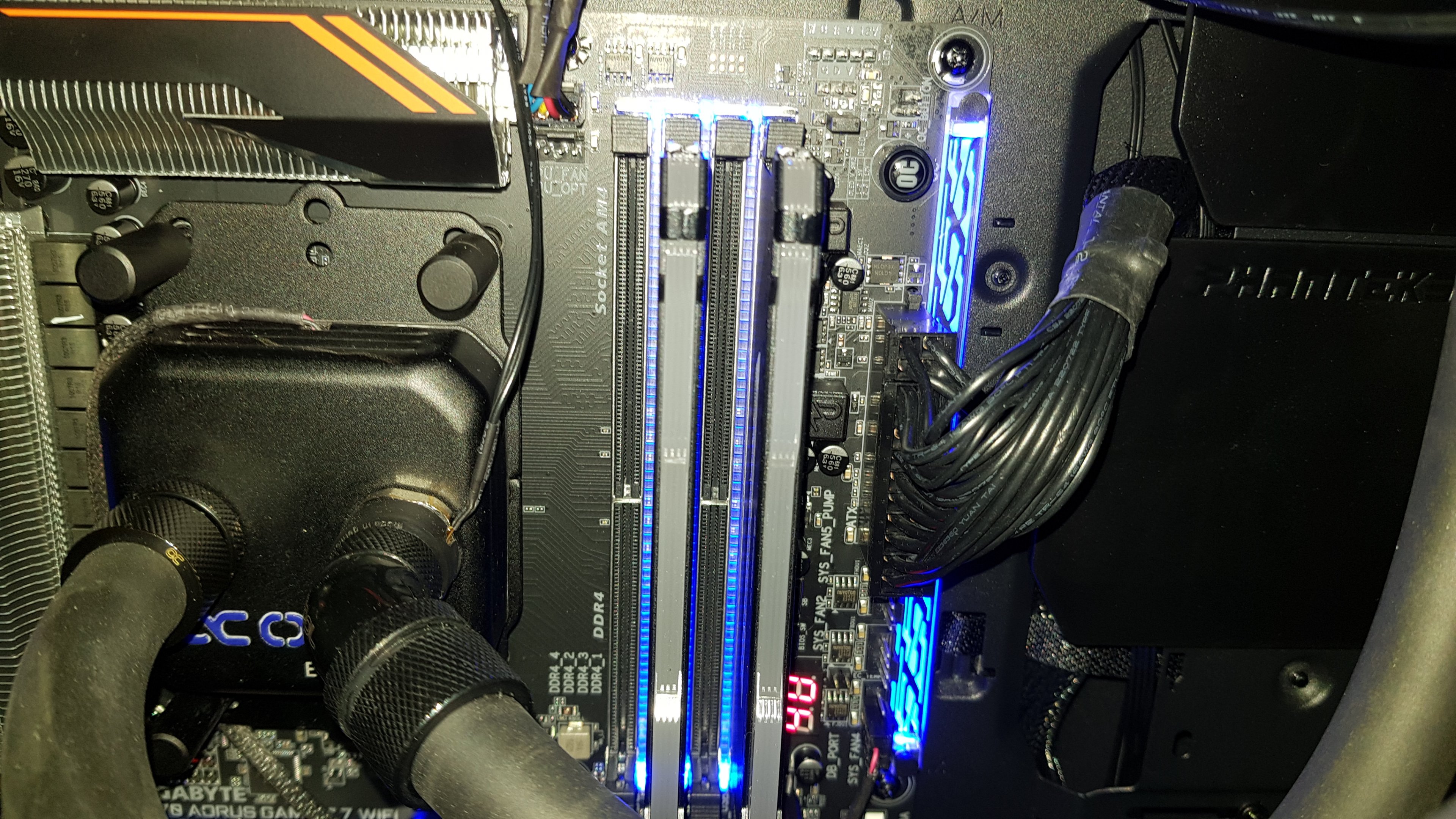

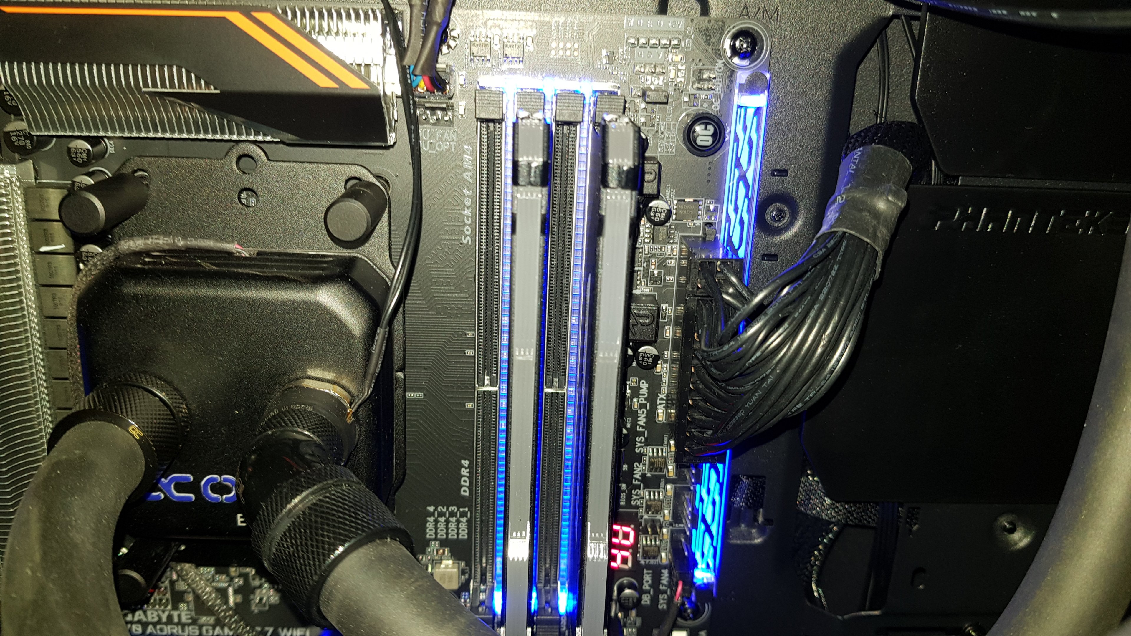

Ja- ist anzuraten. Meine Trident Z wurden im 4er Pack ca 53 Grad warm (innere RAMS). Bei ca. 4000% Kahru ist er dann jeweils abgeschmiert - ohne Fehler. War ihm wohl zu warm.
Habe jetzt einen Lüfter von oben einblasend auf die Ram gerichtet- hat 5 Grad gebracht-> Kiste läuft @3733 scharf
Von Oben einblasend auf RAM gerichtet heißt im Case oben (der halt auf Höhe vom RAM ist)? An sich ist mein Case ja oben offen, da hängt halt der obere Radiator mit 3 Noctua Lüftern.RAW-Bearbeiter schrieb:Ja- ist anzuraten. Meine Trident Z wurden im 4er Pack ca 53 Grad warm (innere RAMS). Bei ca. 4000% Kahru ist er dann jeweils abgeschmiert - ohne Fehler. War ihm wohl zu warm.
Ich kann halt die RAM Temp nicht sehen.

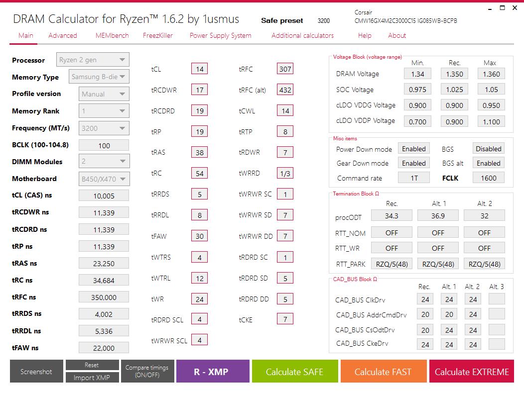

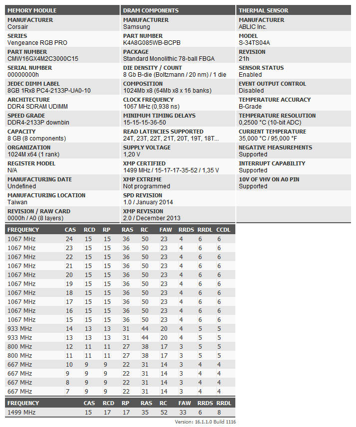

Copy&Paste aus dem PCGHX- Forum. Werde auch noch mal im Discord nachfragen, also nicht wundern, falls das schon jemand gelesen hat:

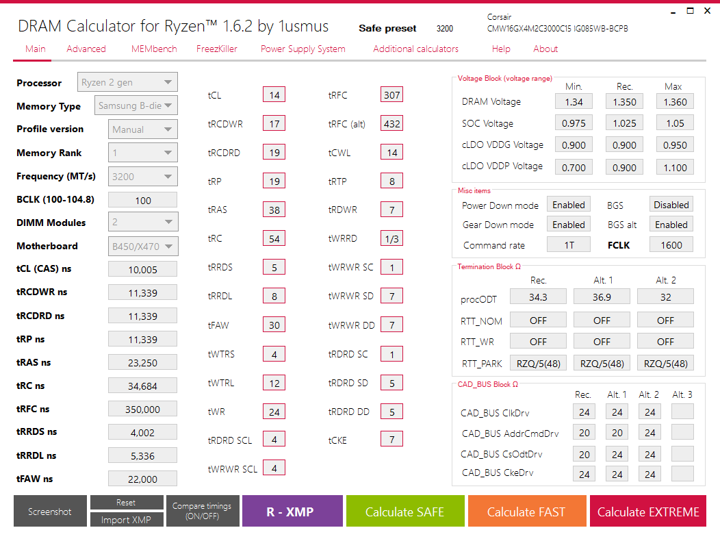

Vor kurzem bin ich (endlich) von meinem alten Sandy Bridge auf einen Ryzen R5 3600 umgestiegen. Läuft soweit., aber nun muss ich mich in eine neue Welt einarbeiten. Unterbau ist das Gigabyte Aorus X470 Gaming 7.
CPU-OC bringt ja nicht soviel beim 3000er, aber am RAM wollte ich etwas drehen. Verbaut ist Corsair Vengeance RGB Pro 3000 CL15. Im XMP-Modus läuft er korrekt.
Leider setzten sich die Speichereinstellung schon zurück, wenn ich nur auf 3200 MHz gehe (bei 1,35 V). Bin den Anweisungen der Guides hier gefolgt und habe mir das DRAM Overclocking Tool gezogen und mir die sicheren Einstellungen für 3200 MHz ermitteln lassen. Diese habe ich nun im UEFI (neuste Version) eingetragen, wobei ich den Wert BGS nicht gefunden habe. Wie gesagt, setzt sich der Speicher beim Neustart dann aber auf 2066 MHz zurück. Auch wenn ich nur die Haupt-Timings entsprechend Overclocking Tool anpassen gehts nicht.
Dann wollte ich die Werte im Ryzen Master Tool eintragen, aber da sind die Bezeichnungen auf Deutsch (kein Umstellen möglich?!) und entsprechen nicht den Standards, so dass ich die Einstellungen hierzu lieber nicht übernommen habe.
Im XMP- läuft er wie gesagt richtig , aber auch wenn ich z.B. ein EZ-Profil mit 3200 MHz nehme, setzt er sich auf die JEDEC-Werte zurück beim booten. Hab ich vielleicht einfach schlechten Speicher erwischt?

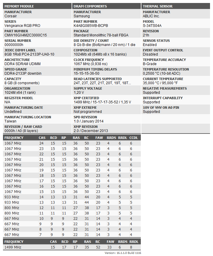

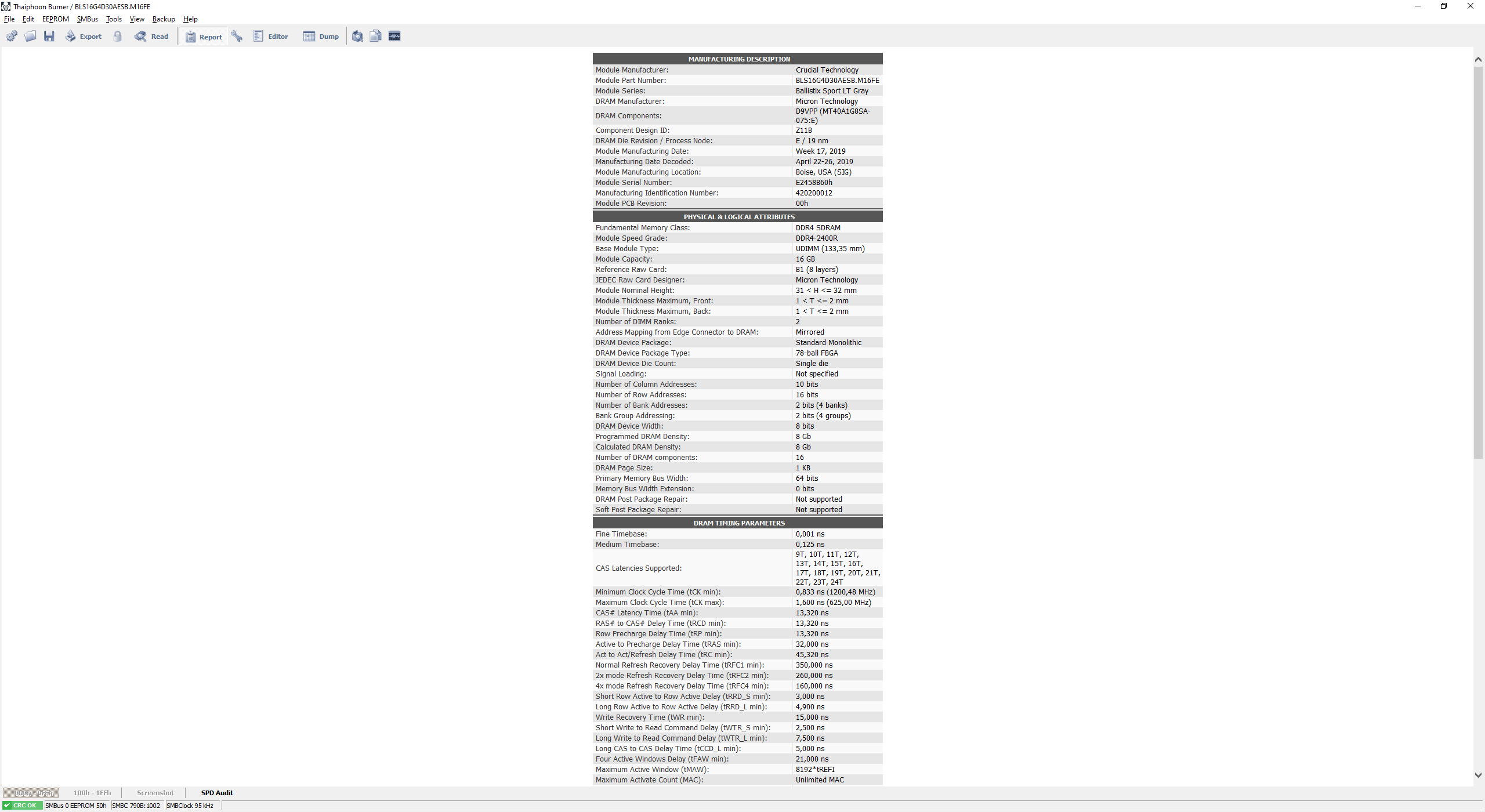

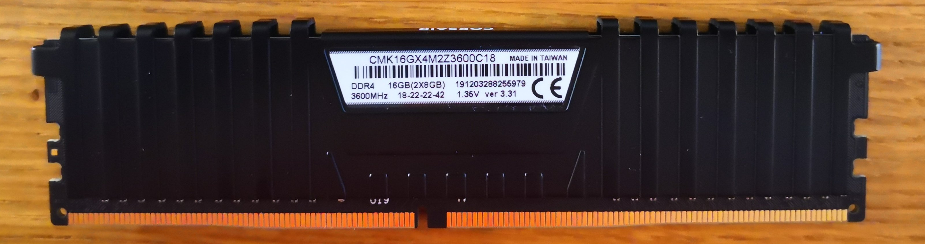

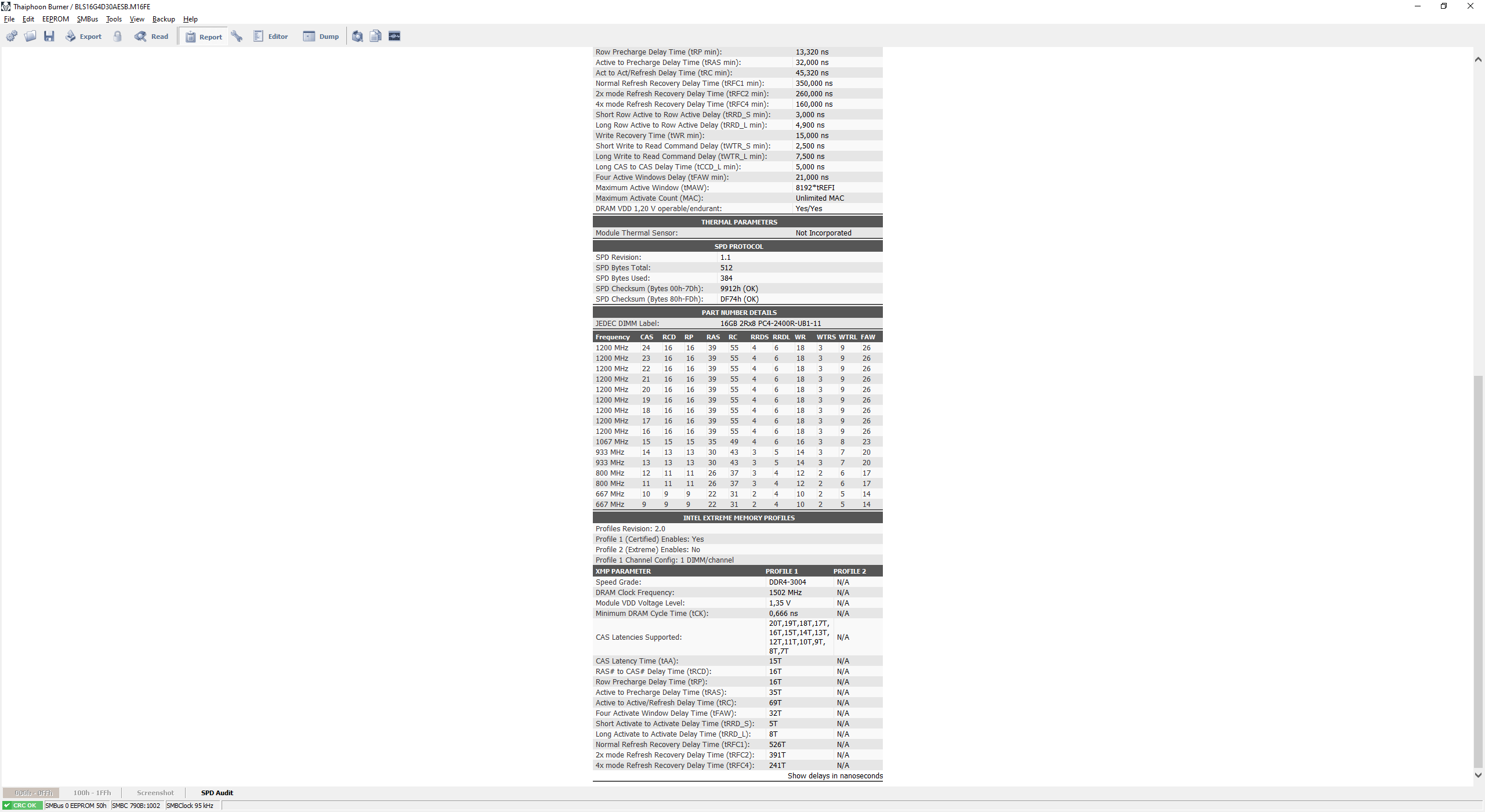

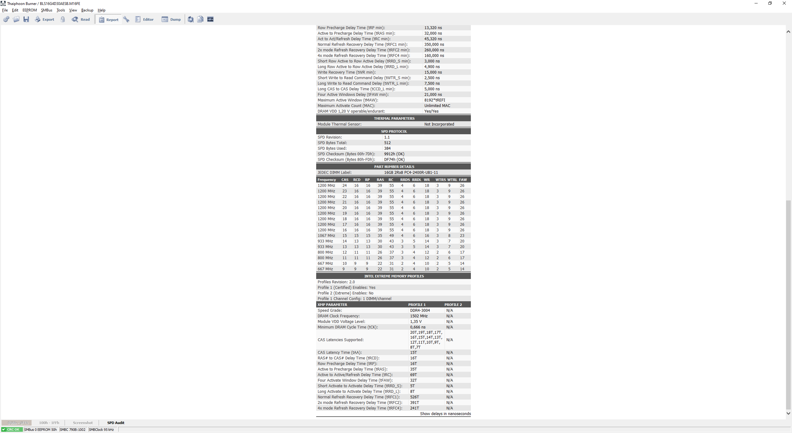

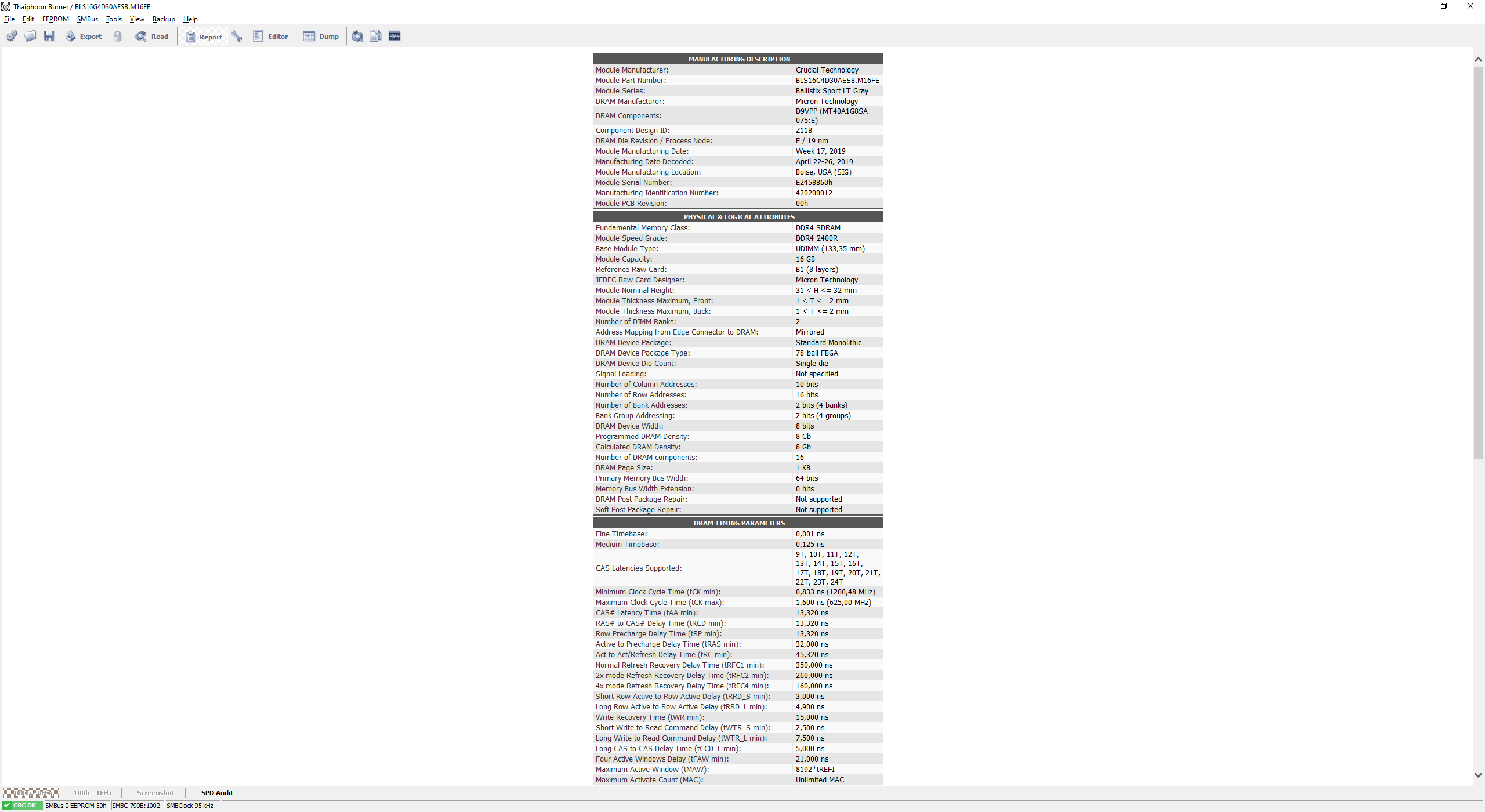

Schick mal einen Screen vom Thaiphoon Burner und mal ein Foto des RAM Kits.
Steht sogar in der Anleitung, wie das geht - Trotzdem die Timings im BIOS ändern.Llares schrieb:Dann wollte ich die Werte im Ryzen Master Tool eintragen, aber da sind die Bezeichnungen auf Deutsch (kein Umstellen möglich?!) und entsprechen nicht den Standards, so dass ich die Einstellungen hierzu lieber nicht übernommen habe.

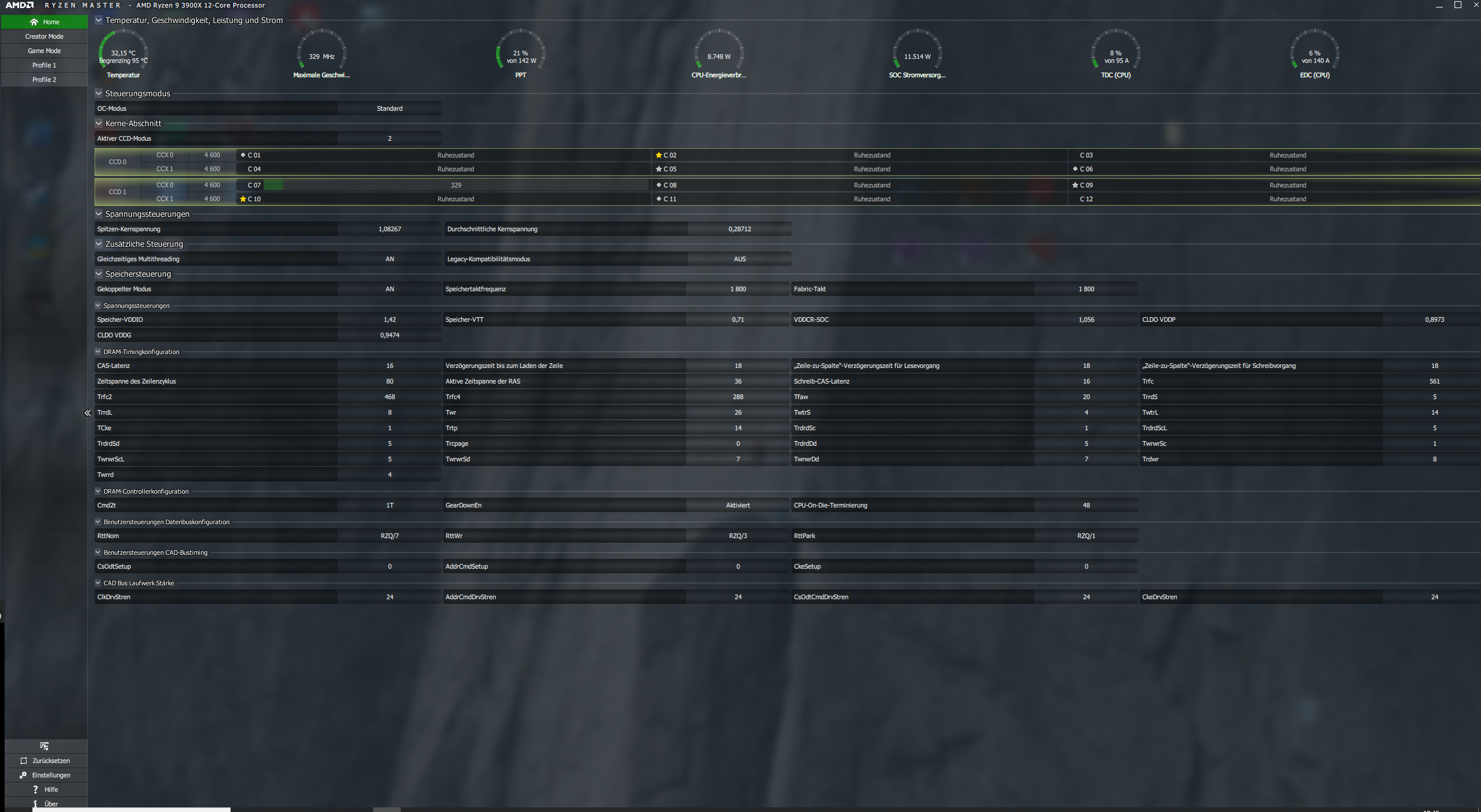

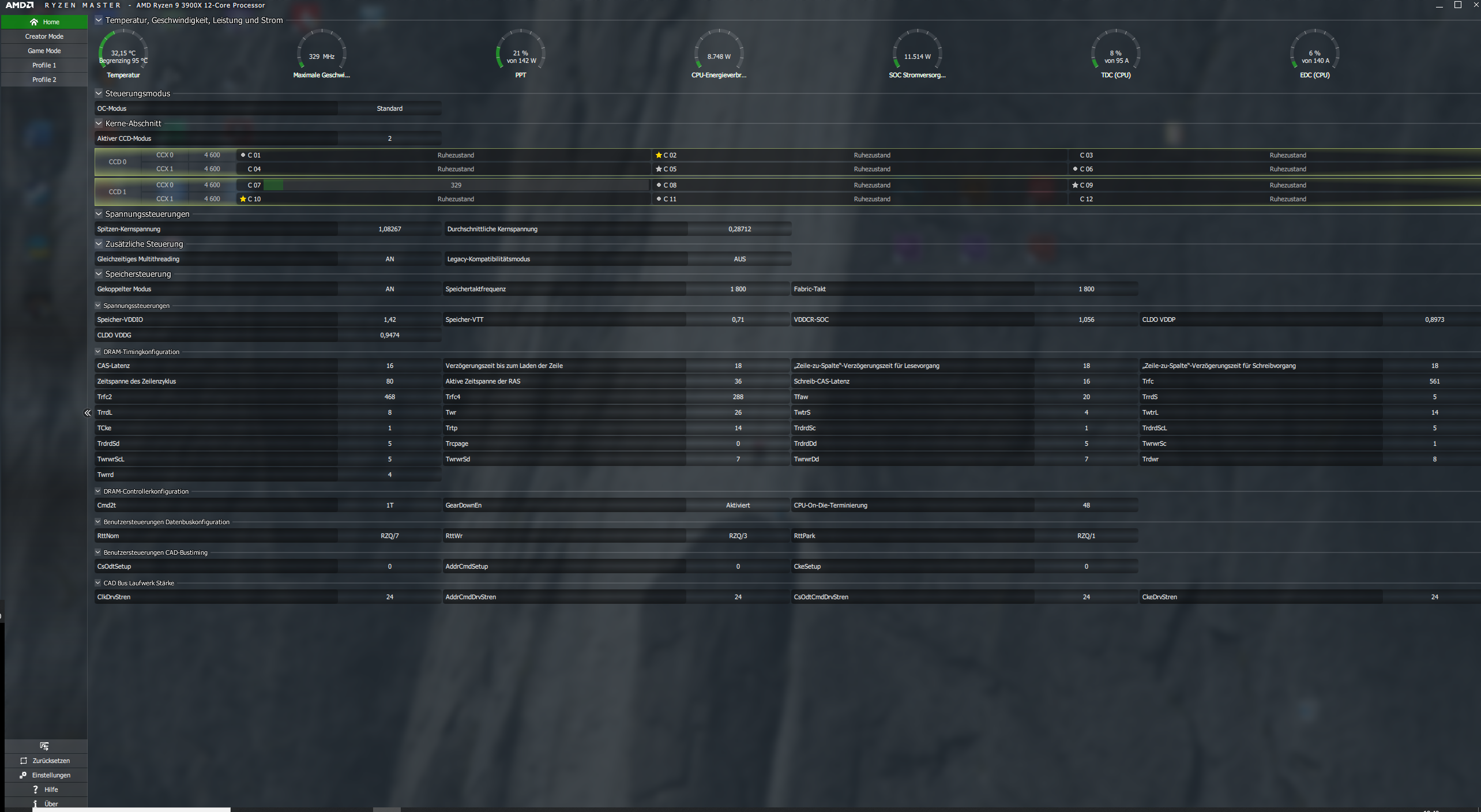

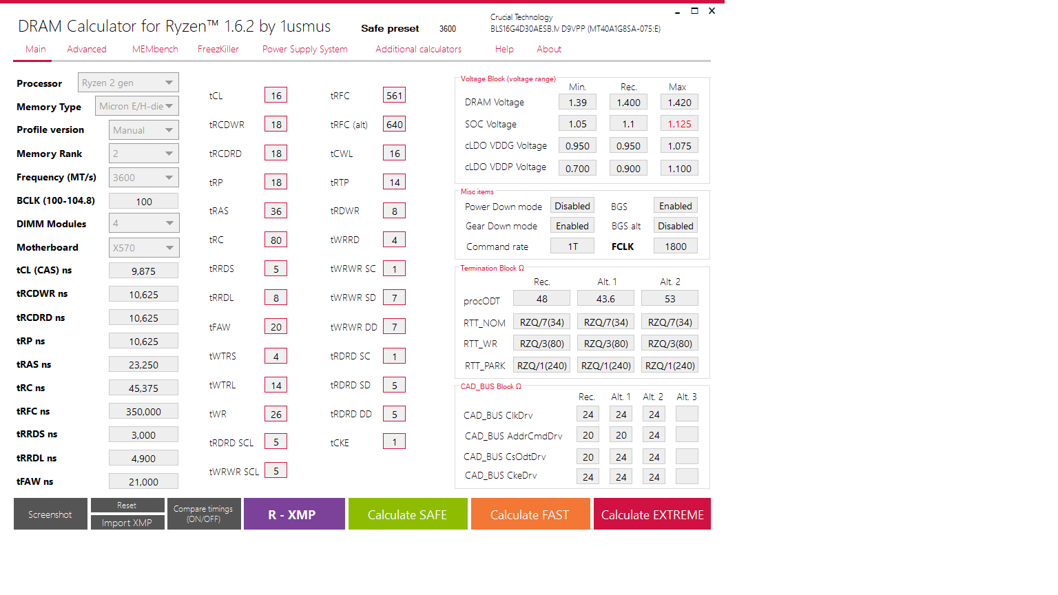

Hi, hab nun 2 Tage rumprobiert. 3800/ 3733 bekomm ich nicht gebootet, Spannung RAM bis 1,45, VDDG/P 1,05V, procODT 32-53 getestet.
3600 läuft nur mit tRCDRD 19, läuft nun 16-19-14-14-32 bei 1,4V, 1,0V VDDP/G. Die Spannungen werd ich noch weiter runter setzen, bis es Fehler gibt.
Hab erstmal die Subtimings nach und nach bisl angezogen - da geht aber bestimmt bei einigen noch was, bei manchen war aber jetzt bereits kein Boot mehr möglich wenn ich weiter runter bin.
Generell bin ich zufrieden, muss ja nicht immer 3800 gehen. Hab 52088MB/s read bei - leider - 70,8ns lt. AIDA. Beim Membench von 1usmus im Calculator bin ich von anfangs 129,88s auf 119,54s runter durch die strammeren Subtimings. Latenz dort 68,1/71,9ns.
Karhu hab ich mir gegönnt, läuft heut Nacht mal durch um zu schauen ob es auch langzeit stabil ist.
Wo würdet ihr hier bei 3600 noch ansetzen um mehr rauszuholen? (siehe Ryzen Master Screen für Config)
Danke für die viele Hilfe und Infos hier, ohne hät ich es garnicht soweit hin bekommen.
Gruß JPsy
Edit: Karhu war heut morgen bei 13158% ohne Fehler...
Gruß JPsy

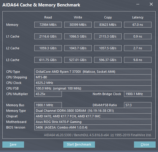

Guten Morgen zusammen,
ich bin nun aktuell wieder bei den scharfen Timmings. Werde dort nun auch bleiben. Ram Spannung 1.41v, bei 1.40v waren die Werte komisch.
Gegenüber zu vorher habe ich diesmal die VSoc angepasst (VDDP/G Auto). @Stock lag die laut HW Info bei 1.022v.
Folgende Beobachtungen habe ich gemacht:
@ Stock Ram/IF, Soc 1,05v (1,025v im Timingchecker), läuft
@ 3800 Ram OC, Soc 1,05v (1,025v im Timingchecker), Windows Loginscreen(PW eingabe) , ein Bildflackern zeitgleich bei der Netzwerkinitialisierung (sieht man am Netzwerkicon)
@ 3800 Ram OC, Soc 1,06625v (ca. 1,033v im Timingchecker), läuf, 1 x ca. 101000% stabil, halben Tag aus und seit heute morgen läuft der 2te Test. Boot war ohne Probleme. Mal schaun was draus wird. Werte in AIDA sind Gut und diesmal konstant.
Frage: Wenn ich den AIDA Test starte, höre ich aus dem Lautsprecher so ein Geräusch, nicht hochfrequent, eher so
pffpffpff. Wenn ich dann die Maus bewege wirds überlagert durch einen mittel/hochfrequenztton.
Kann das schon ein Hinweis sein das die Socspannung zu niedrig ist?

@Llares wollte eigentlich so ein Foto
Versuch mal ein wenig mit der VSoC rauf zu gehen und achte darauf, ob die Geräusche noch da sind.Marcool schrieb:Frage: Wenn ich den AIDA Test starte, höre ich aus dem Lautsprecher so ein Geräusch, nicht hochfrequent, eher so
Auch mit LLC kann man da gegensteuern.Marcool schrieb:Soc 1,06625v (ca. 1,033v im Timingchecker)

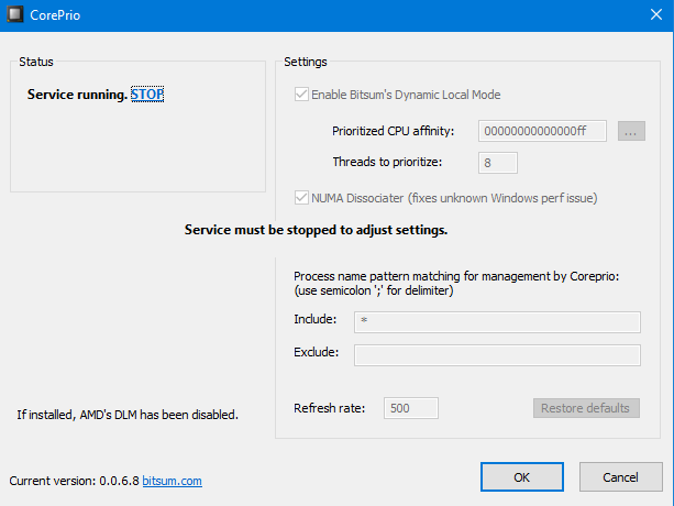

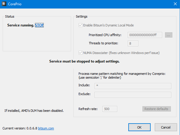

Das tool funktioniert bei mir nicht (Ryzen 3600, x470, 32 GB @3600). Sobald etwas Last auftritt bleibt der Rechner stehen. Die richtige Threadanzahl hatte ich eingetragen. Von daher habe ich es wieder runtergeschmissen.cm87 schrieb:Hallo Leute,
brauch mal eure Mithilfe.
Ladet bitte mal das Programm "CorePrio" hier vom Netz: https://bitsum.com/portfolio/coreprio/
Alpha.Male
- Mai 2011
- 1.084
Bezüglich des Programms "CorePrio"...falls jemand ein VMWare installiert hat. Das Programm stört, wenn es aktiv ist, die korrekte Ausführung der VMware Tools (zb. Copy and Paste von Guest zu Host und umgekehrt funktioniert nicht mehr), wenn ihr eine VirtualMachine laufen habt.

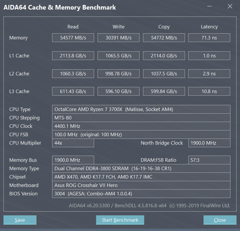

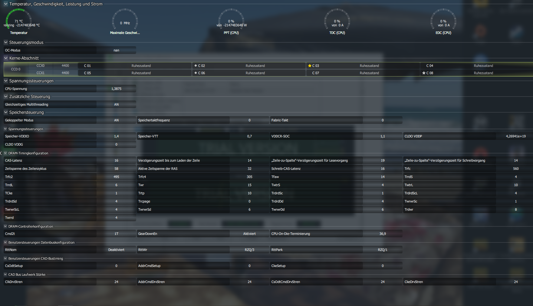

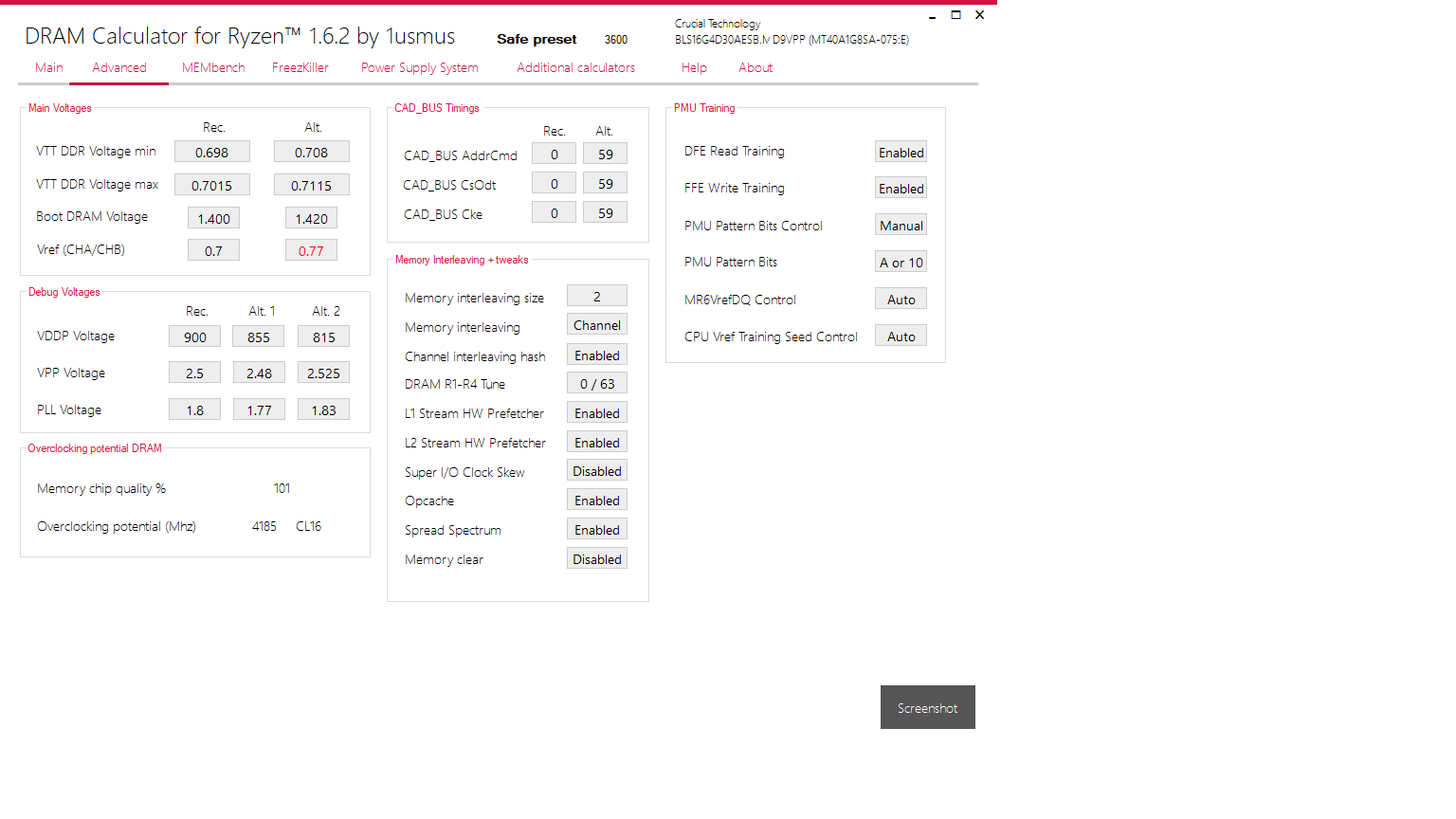

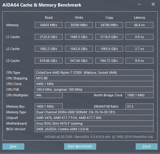

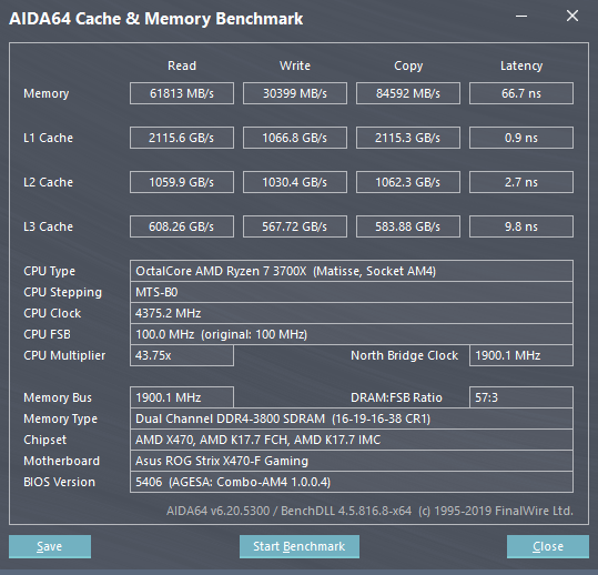

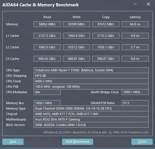

wo sollte ich den am ehesten ansetzen um mit den latenzen noch etwas runterzukommen (Micron E-dies 2x16GB) ?
VSOC -> 1,0625
vddg -> 0.950
vddp -> 0.900
vdimm -> 1,40
Memclk -> 3800
GDM -> ON
Cmd2T -> 1T
BGS -> OFF
BGS ALT -> ON
tCL -> 16
tRCDWR -> 9
tRCDRD -> 19
tRP -> 16
tRAS -> 38
tRC -> 60
tRRDS -> 4
tRRDL -> 4
tFAW -> 24
tWTRS -> 4
tWTRL -> 6
tWR -> 16
tRDRDSCL -> 4
tWRWRSCL -> 4
tRFC -> 553
tRFC (ns) -> 291,053
tCWL -> 14
tRTP -> 10
tRDWR -> 10
tWRRD -> 4
tRDRDSC -> 1
tRDRDSD -> 4
tRDRDDD -> 3
tWRWRSC -> 1
tWRWRSD -> 6
tWRWRDD -> 5
tCKE -> 1
vddg -> 0.950
vddp -> 0.900
vdimm -> 1,40
Memclk -> 3800
GDM -> ON
Cmd2T -> 1T
BGS -> OFF
BGS ALT -> ON
tCL -> 16
tRCDWR -> 9
tRCDRD -> 19
tRP -> 16
tRAS -> 38
tRC -> 60
tRRDS -> 4
tRRDL -> 4
tFAW -> 24
tWTRS -> 4
tWTRL -> 6
tWR -> 16
tRDRDSCL -> 4
tWRWRSCL -> 4
tRFC -> 553
tCWL -> 14
tRTP -> 10
tRDWR -> 10
tWRRD -> 4
tRDRDSC -> 1
tRDRDSD -> 4
tRDRDDD -> 3
tWRWRSC -> 1
tWRWRSD -> 6
tWRWRDD -> 5
tCKE -> 1

ah macht ihr eure screens alle im abgesicherten modus ?
mir ist klar das die Hintergrundprogramme das mit beinflussen, aber es macht ja auch irgendwie wenig Sinn das im abgesicherten Modus zu machen, wenn die Realität dann eine andere ist ...
Nope - das wäre ja auch ersichtlich.ilovebytes schrieb:ah macht ihr eure screens alle im abgesicherten modus ?![]()
Mir geht es ja nur mal darum, ob da wirklich ein Hintergrundprogramm reinpfuscht oder doch die VSoC zu tief oder ein Timing zu straff gewählt wurde.
