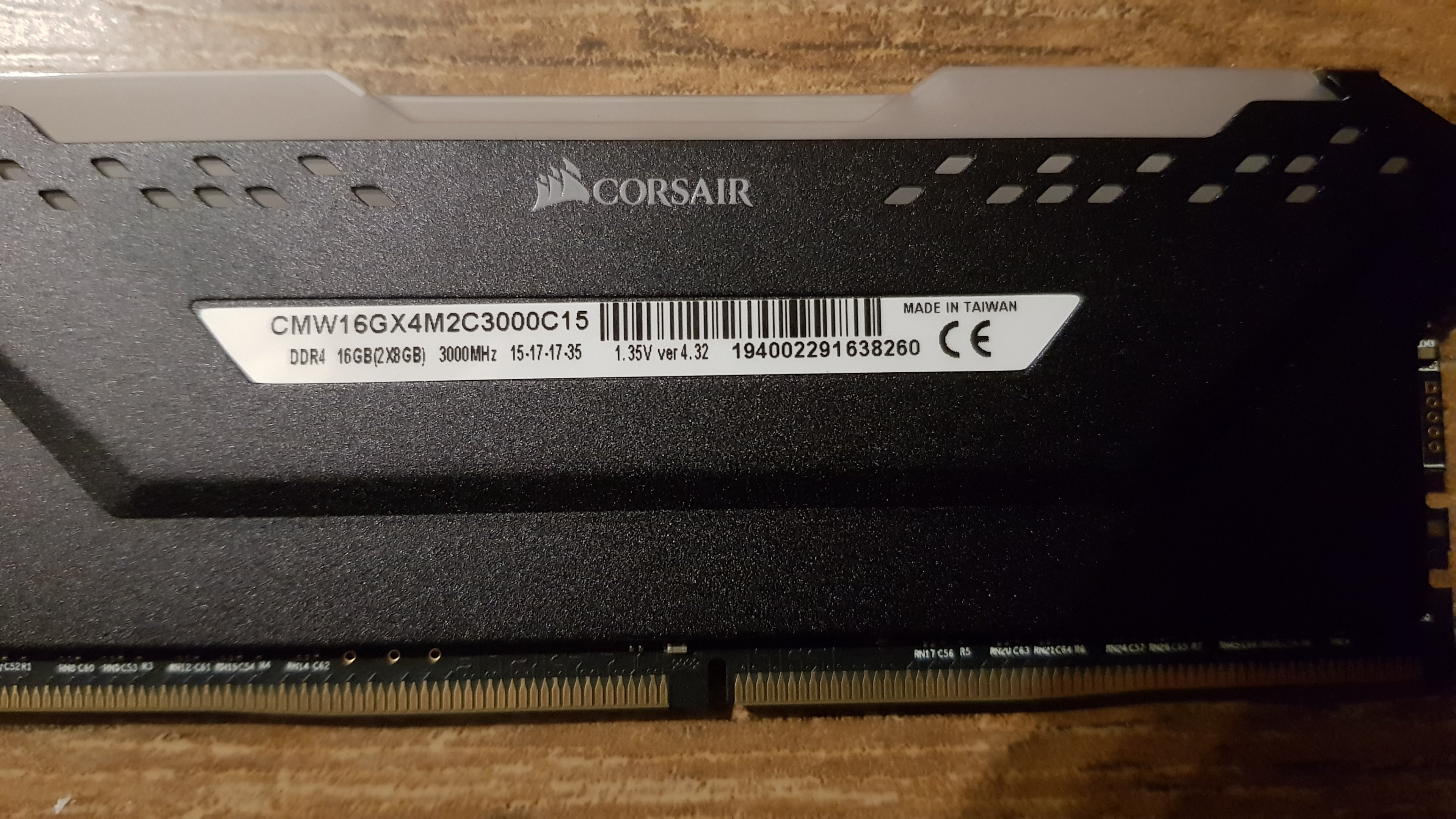

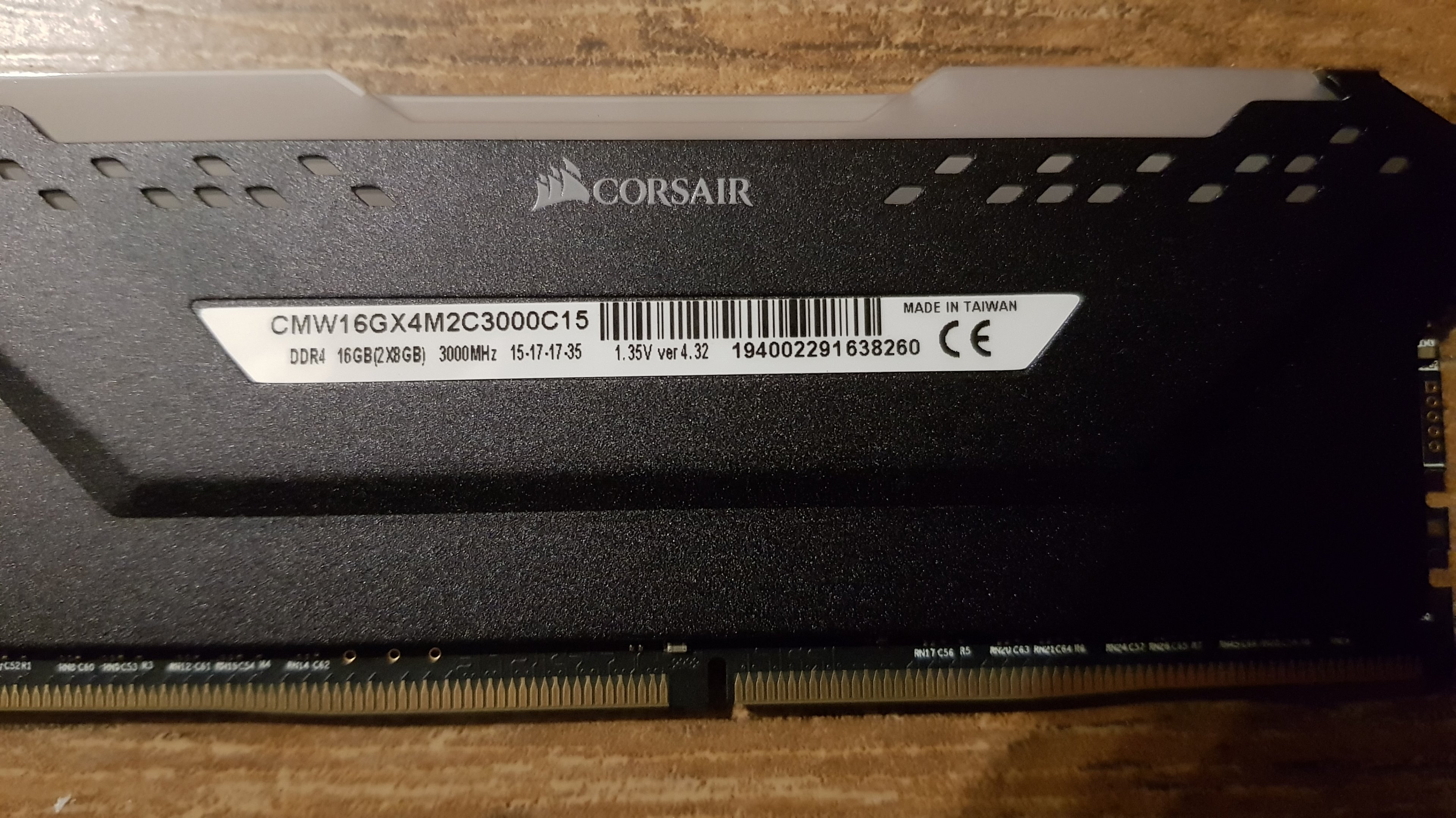

Ups, dachte du wolltest sehen in welcher Bank sie stecken :D Bitte sehr
