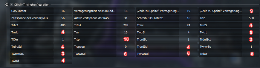

Alles klar das versuche ich mal noch. Aber sonst ist der rest Io ?
blackbandit
Cadet 3rd Year
- Okt. 2005
- 45
So habe Jetzt wie von dir cm87 Empfohlen die Settings von Zero zu Testen. Hab erst mal die Sanften genommen und da lief Aida ne Stunde durch. Morgen Teste ich noch die Scharfen Settings. Spannungen brauchte ich nicht ändern das lief so

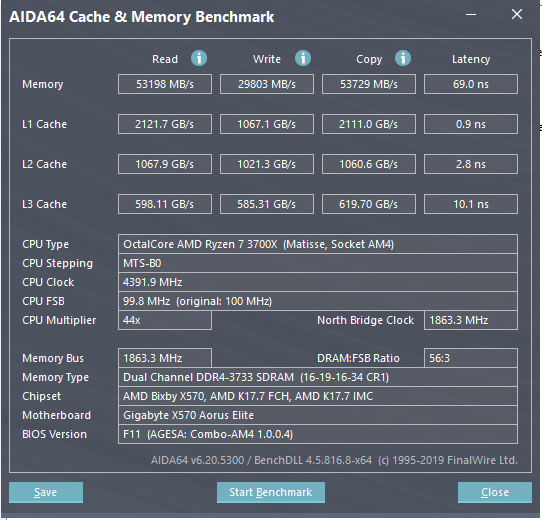

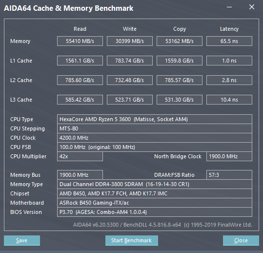

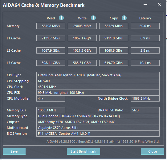

Nabend zusammen,
erstmal ein dickes Danke an alle, die hier unglaublich hilfreiche Ressourcen zur Verfügung stellen.
Habe mich die Tage mit dem RAM OC meines Systems beschäftigt und bin jetzt (annährend) stable.
Akuell läuft die CPU mit einem all core oc auf 4,3 GHZ@1,27V - mal schauen ob da noch was geht. Werde die Tage auch noch ausgibig PBO testen.
Ich bin erstmal sehr zufrieden mit den Ergebnissen.
RAM taktet mit 3800mhz@1,408V bei sehr scharfen Timings von ZeroCoolRiddler. Im BIOS musste ich auf 1,385V runter gehen. Keine Ahnung woher der offset kommt.
Den tRCDRD bekomme ich nicht leider unter 19 - instant aida64 crash.
Ich vermute bei den Timings geht noch einiges, weiß leider nicht, wo ich ansetzen soll.
Im AIDA64 Mem/Cache Test ist der Copy Wert noch ziemlich gering. Sollten da nicht 54000 MB/s + gehen?
Falls euch irgendwas bei den Werten auffällt, wäre ich über eine Info sehr dankbar. Bin noch ziemlich neu im Ryzen (3000) OC.
LG

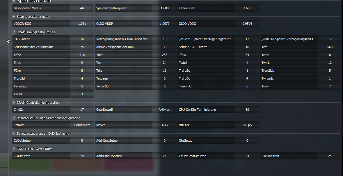

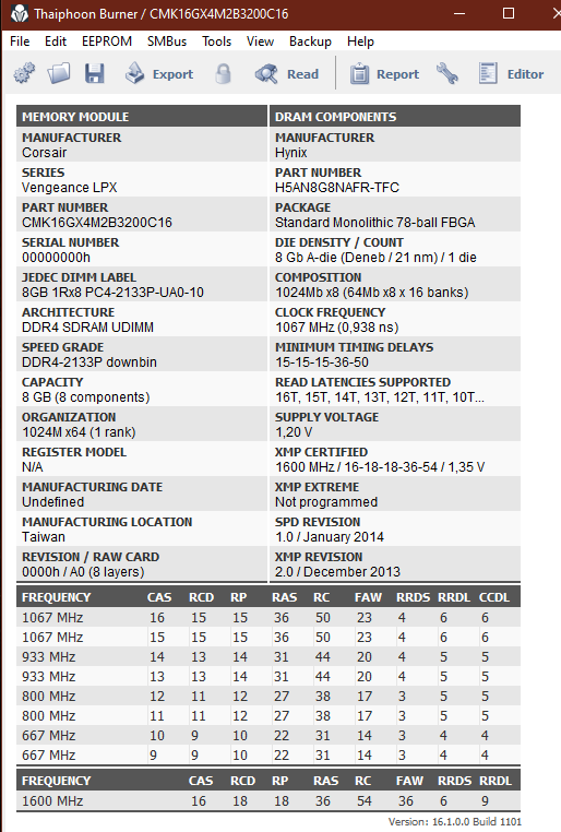

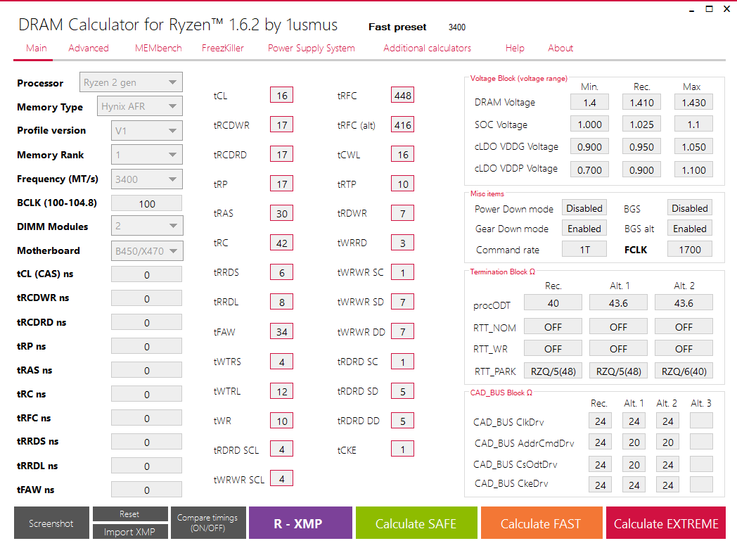

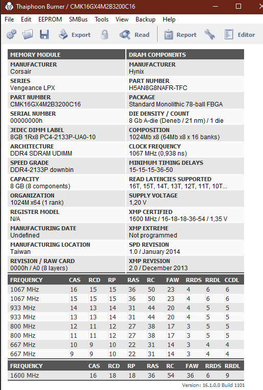

Hi ich hätte Mal ne Frage.
Hab Mal meine Corsair Vengeance 3200 ram Riegel 2x8 GB nach dem calculation tool
Auf meinem ASRock taichi x470 auf 3400 übertaktet.
Im Betrieb läuft alles absolut stabil.
Aber gelegentlich passiert es doch dass der Rechner ne Minute nicht startet und sich das BIOS automatisch zurücksetzt.
Was könnte die Ursache sein? Zu niedrige Spannung? Aktuell fahr ich auf 3200 mit etwas engeren Timings als das xmp Protokoll aber würde gerne etwas höher takten falls möglich aber hätte gerne ne Idee an welchen Reglern in tweaken muss....
Spannung lag glaub ich auf 1,39 an statt der 1,35 des ymp Profils.... Ab 1,4 wird die Anzeige im BIOS rot weshalb ich da drunter geblieben bin

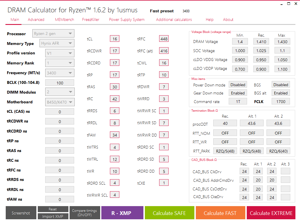

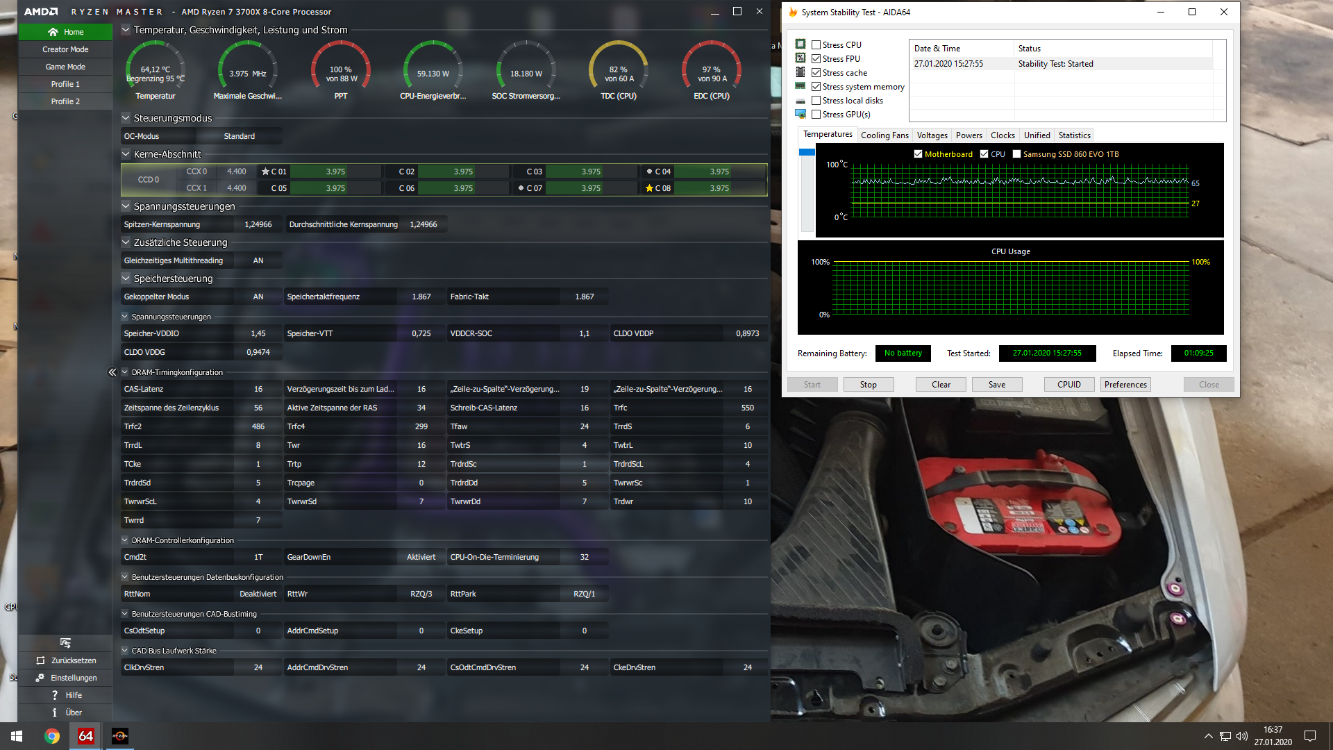

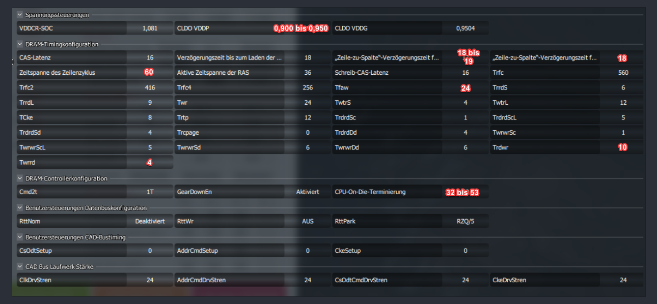

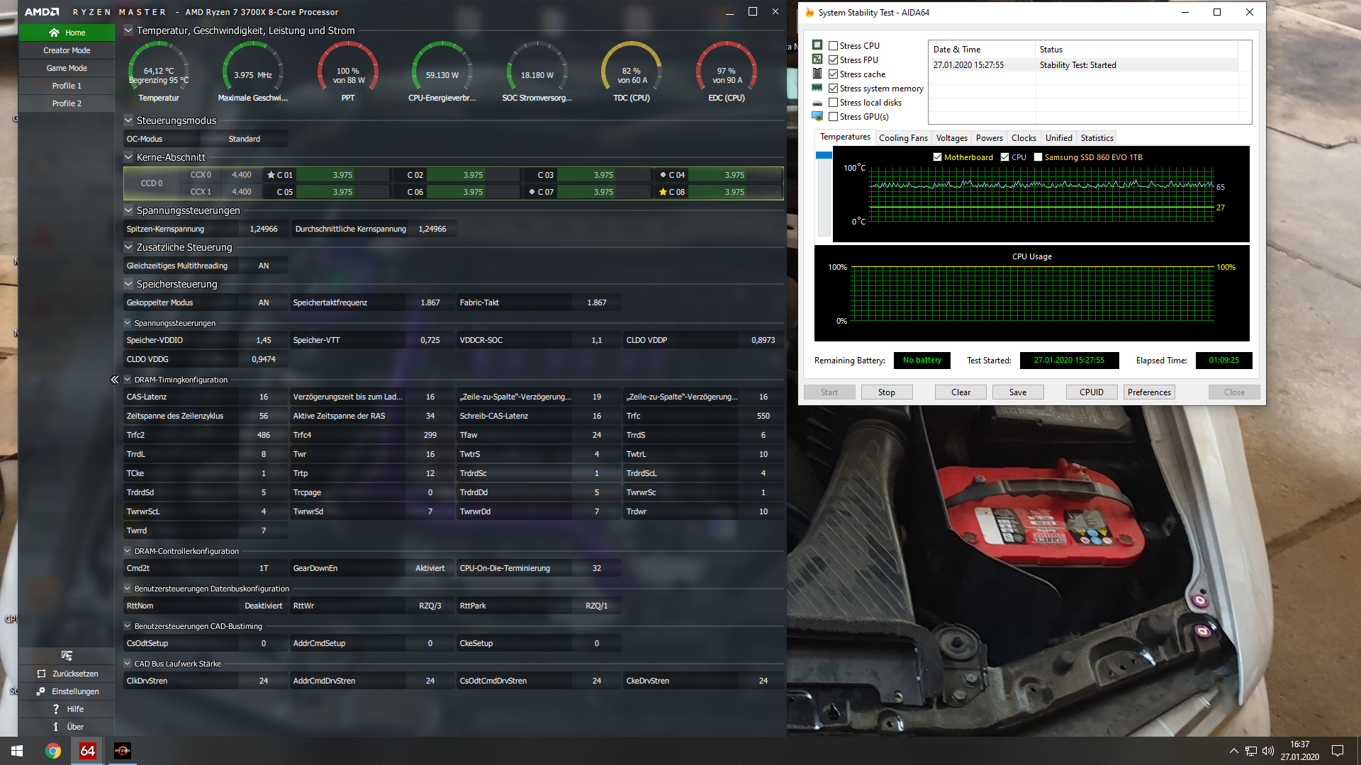

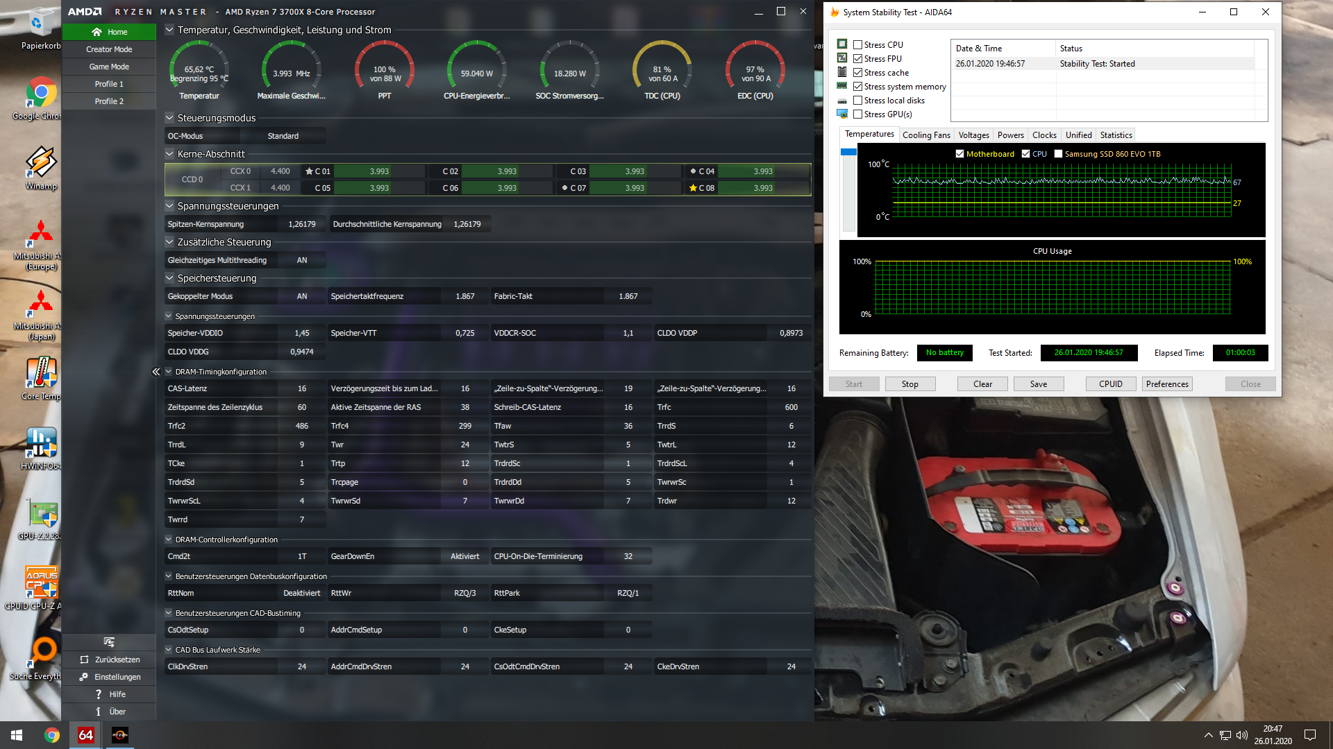

@blackbandit versuch mal diese hier:
Einzeln übernehmen und testen.
@BlackyRay schick auch mal einen Screen vom Ryzen Master Tool.
geh mal in diese Richtung - auch bis 3600CL16/18 sollten möglich sein - dann auch VDIMM erhöhen.
und hier auch nochmals ein paar Anahltspunkte:
https://cdn.discordapp.com/attachments/536586029377912864/551344882883624960/3600_final.png
BlackyRay
Cadet 3rd Year
- Nov. 2019
- 57

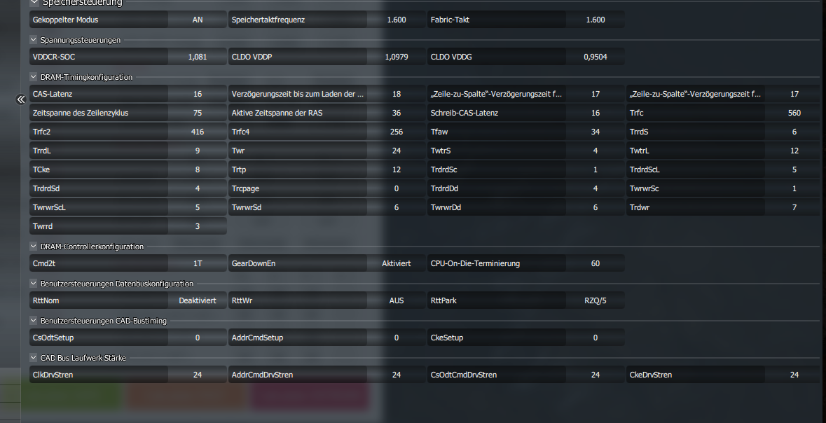

Bei der 3600 hat der die Spannung des Riegels auf 1,45? Muss ich mir da Gedanken machen?cm87 schrieb:Halt! Kein OC mit dem Tool betreiben - immer im BIOS/UEFI alles eingeben...
und die Timings auch einzeln übernehmen und testen.
Die Bezeichnungen vdimm kommt bei mir im BIOS nicht vor....
