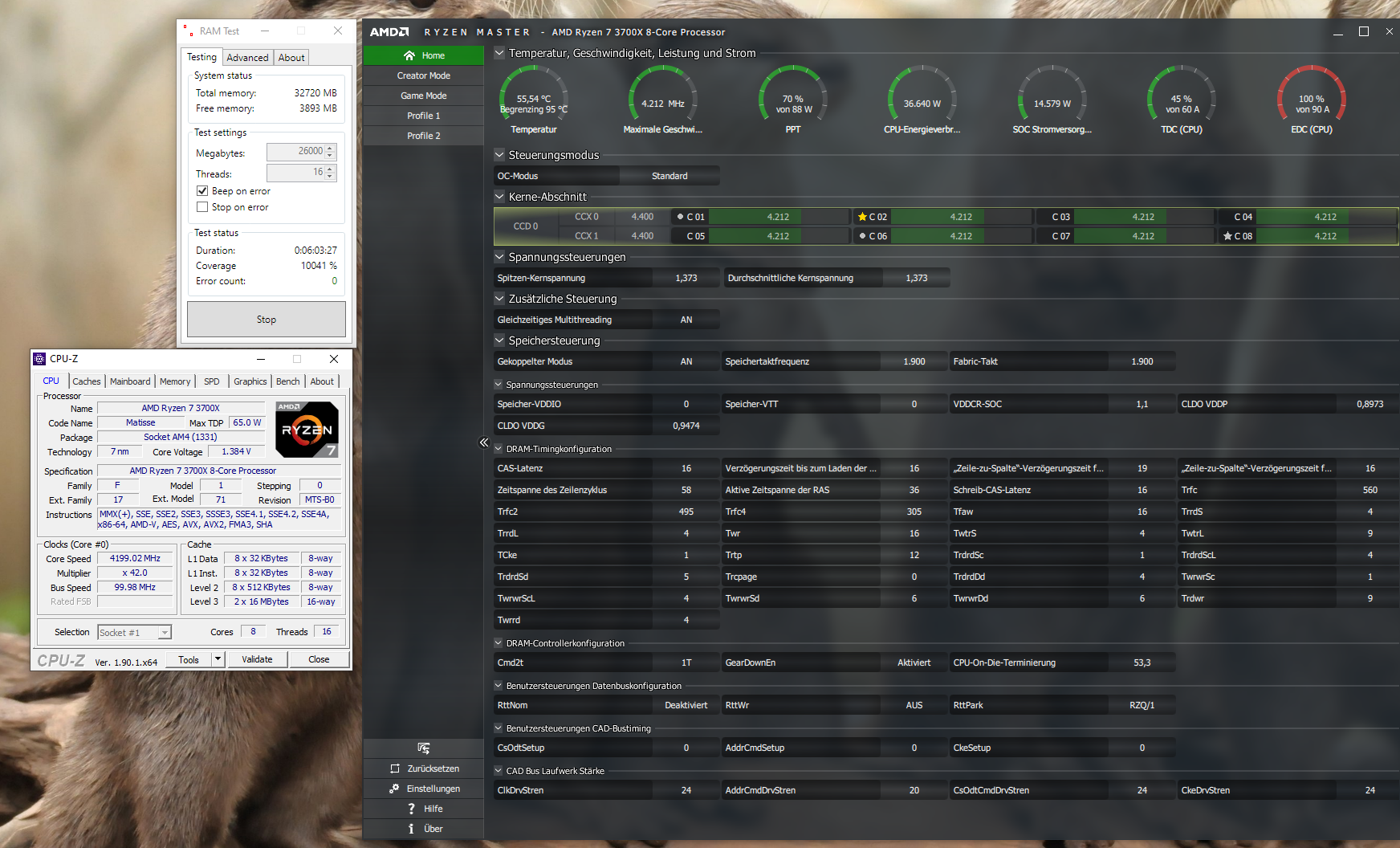

Einmal Quick and Dirty, AIDA64 auf FPU, chache und Sys mem hat ca 1,5H keine zicken gemacht bis ich den abgebrochen habe. würde sagen da geht noch was :D

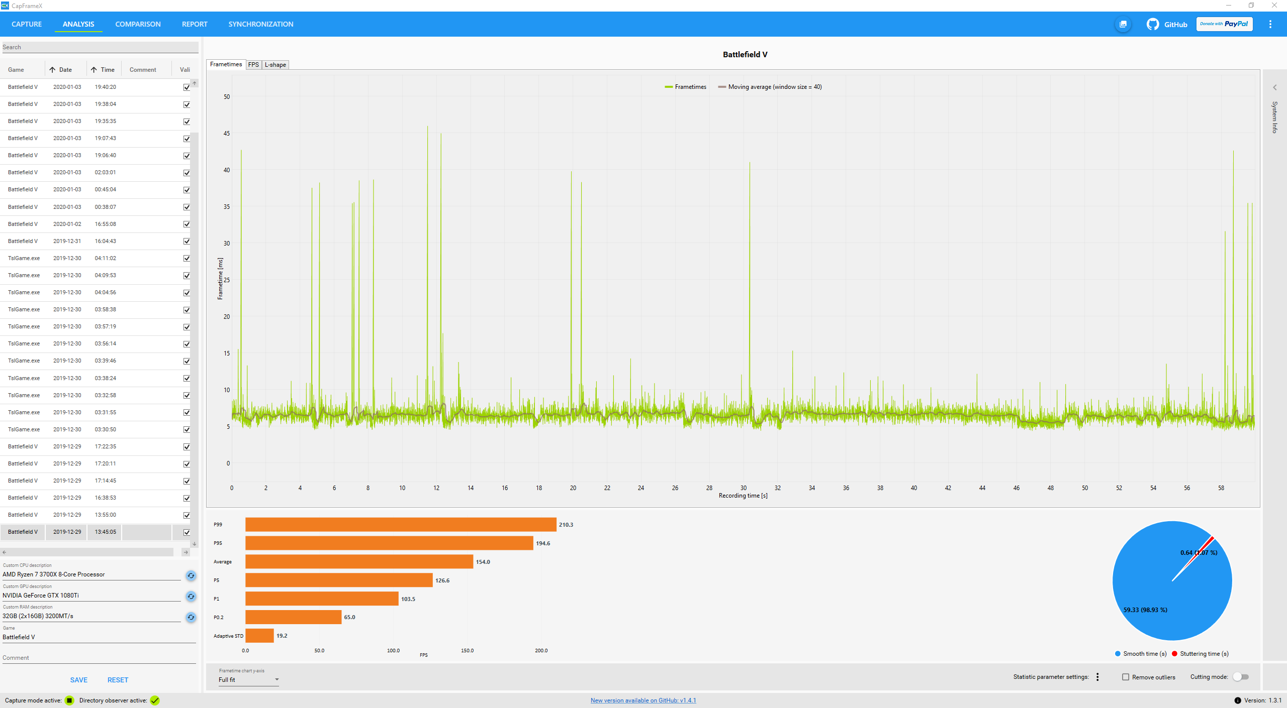

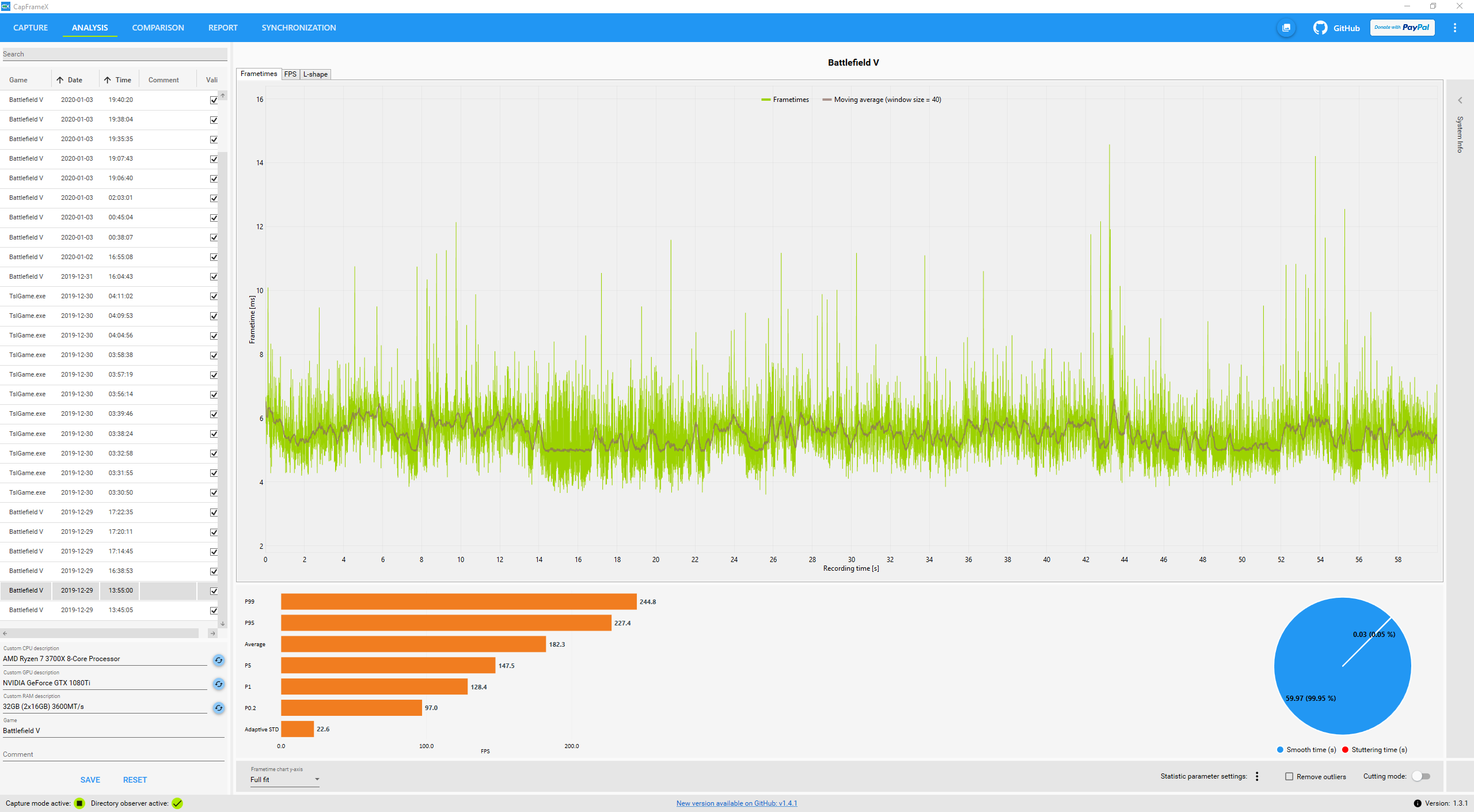

@cm87: Hatte dir ja unter dem Test versprochen, mal BF V Online-MP nachzulegen. Im Anhang zwei Screens!
Setting für BF war FHD @ low!
1. 3700X (Vorgänger meines 3950X)
DDR3200 - 16 - 18 -18 - 32 - 1 T ohne Sekundärtimings (simuliertes XMP-Profil von einem Kollegen)
2. 3700X
DDR3600 - 16 - 16 - 16 - 32 - 1T inkl. humaner Subtimings (ohne Brechstange, waren an den Fastwerten vom DRAM Calc angelehnt)
Fand die besseren Framestimes schon extrem beeindruckend, und fast 30 fps average mehr waren auch ne echte Ansage! Wie gesagt, Reproduzierbarkeit ist natürlich in einem Online-MP recht schwer, hatte mir eine Map ausgesucht und bin in einer gewissen Situation außerhalb des Gefechts einen festgelegten Weg abgelaufen.
Die Benches @ 3800 waren mit anderen Settings, da ich selber WQHD @ mid spiele.

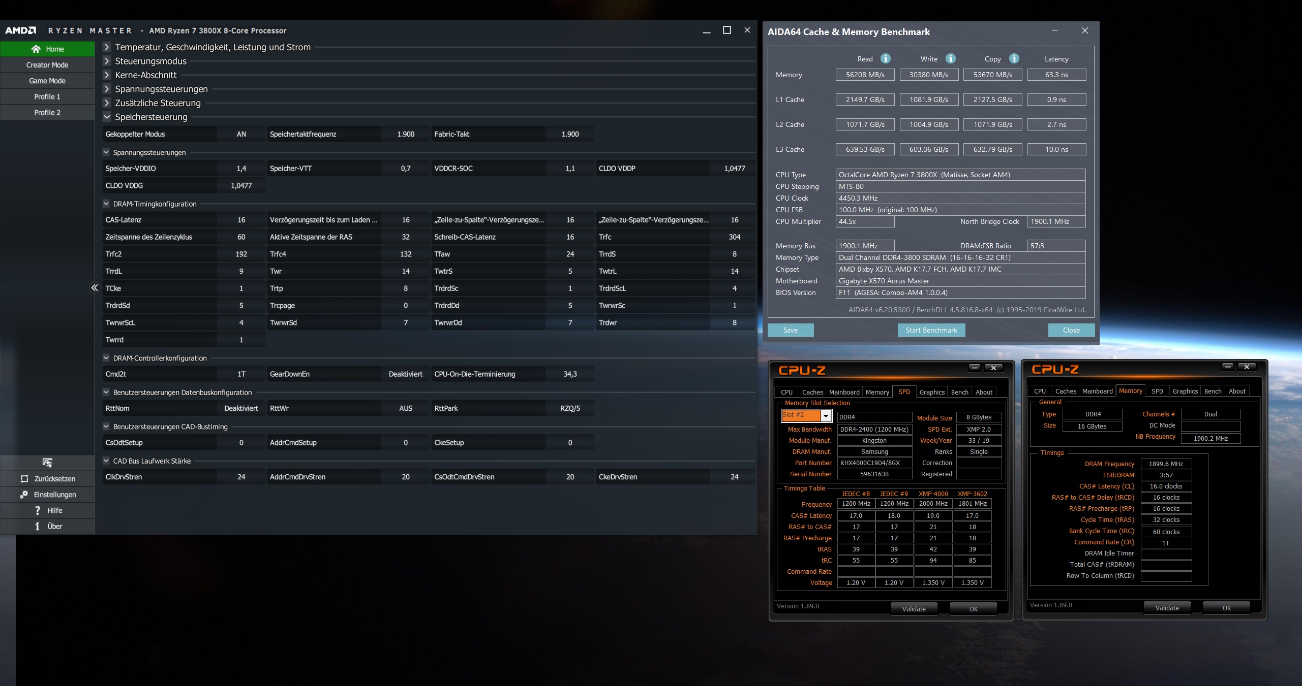

Wie versprochen, das Ergebnis:
