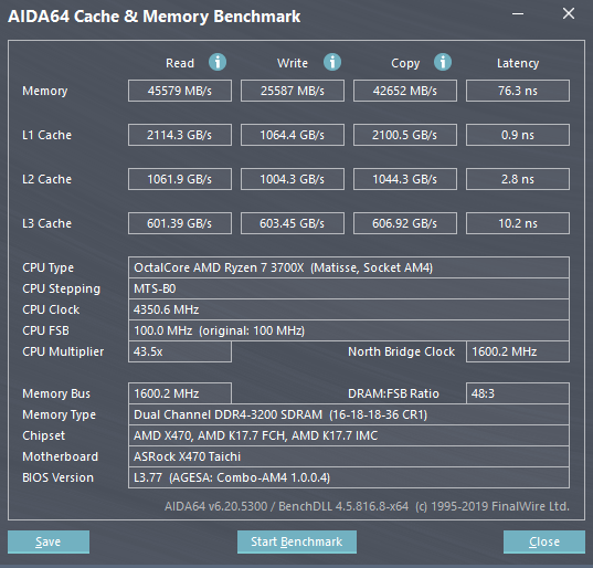

das wäre die Leistung unter dem XMP Profil.
Einen Unterschied habe ich bereits während des Benchmarkens gemerkt. Die Maus werkelt eigentlich ziemlich flüssig. Übertaktet war die Maus Elendslangsam während jeglicher Tests des Ram.

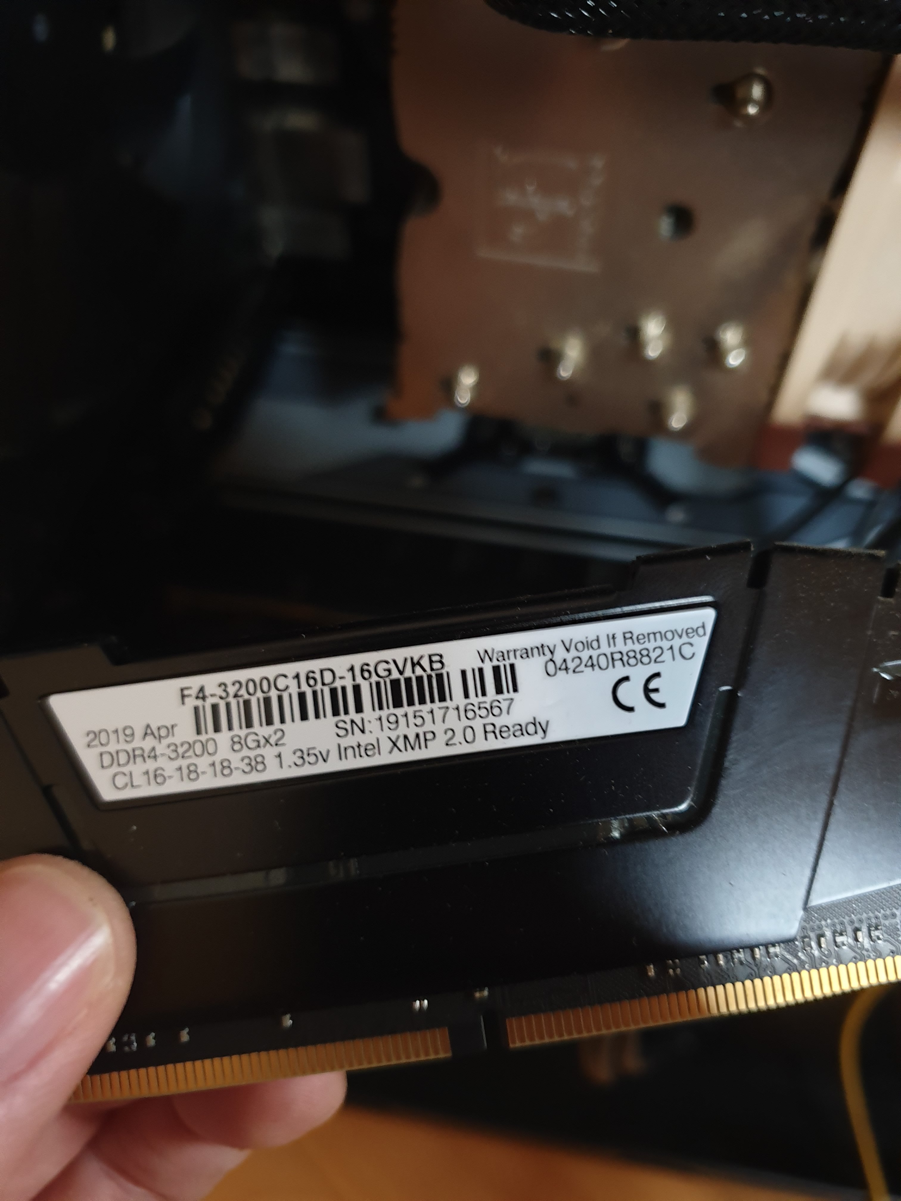

Kannst du auch noch ein Foto deiner RAM Module senden? Also von dem LOT Code (Sticker am RAM).
Dann schauen wir mal, ob es wirklich Hynix CJR sind - wenn ja, dann super.
Zusätzlich hier bitte noch das SPD Dump senden (SPD Read --> Save Dump as) und hier posten (als Zip).

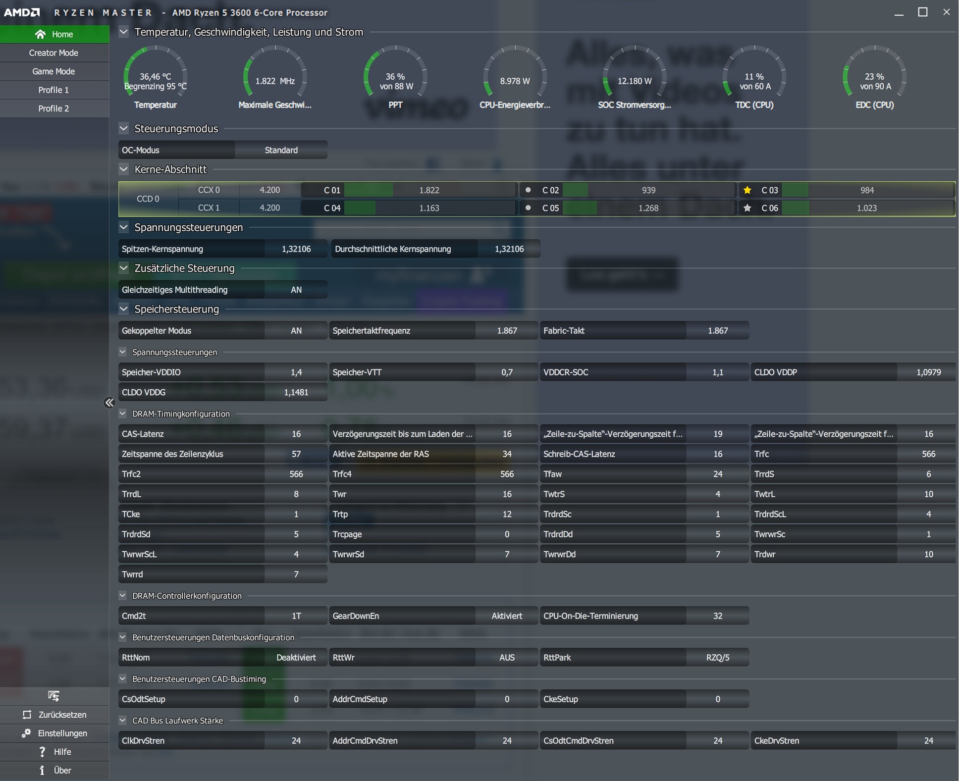

Habe gerade mal folgende Anpassungen vorgenommen und bisher (Ueber 1000%) rennt es fein:
WTR_L: 12 -> 9
RRD_L: 6 -> 4
RDRDSC_L: 5 -> 4
RDRDDD: 5 -> 4
WRWRSC_L: 5 -> 4
WRWRSD: 7 -> 6
WRWRDD: 7 -> 6
RttWr: 80 --> off
Basierend auf https://www.computerbase.de/artikel...tical-tracer-rgb-mit-micron-e-die-test.70603/
... 5200% bisher und Fehlerfrei.. WoW :O

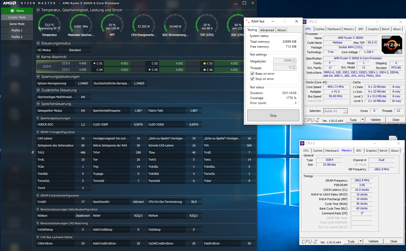

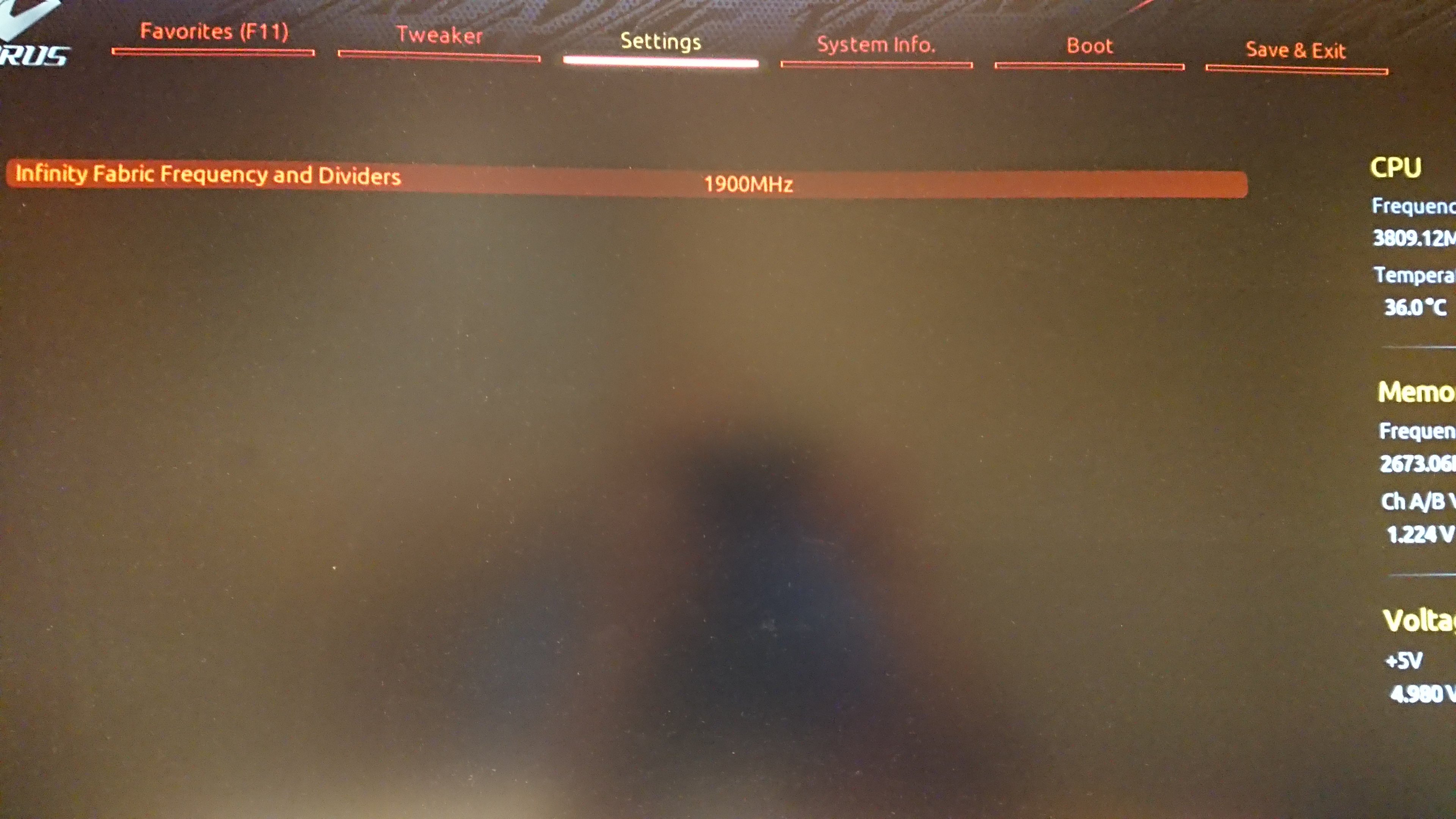

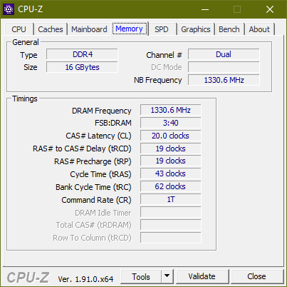

So, nachdem ich seit der damaligen Empfehlung hier das noch in der Sig. stehende System hatte, werkelt nun seit Gestern ein 3600X auf nem ASrock B450 Pro4 + 32GB von denen hier KLICK in meiner Kiste. Angespornt von diesem Test habe ich die Werte einfach mal übernommen, allerdings bootet die Kiste bei nem IF Takt von 1900MHz nicht. Stelle ich den RAM auf 3733 und den IF ebenso, läufts. Ich habe den Speicher aktuell auf 1,39V laufen. Muss mich erstmal in die Thematik einlesen und würde mich über entsprechende Tipps freuen wobei ich damit eigentlich schon recht zufrieden sein kann, oder?
@Salamimander bei den Rtt Widerständen aufpassen. Du hast 2x16GB ich beim Test 2x8GB.
@Towatai sieht gut aus, aber warum Vsoc auf 1,20V?
Besser ja
Anleitung bez. RAM OC findest hier im Startbeitrag.
Wenn die 1900 MHz (IF) nicht wollen, kannst mal VSoC stur auf 1,15V setzen und VDDP auf 0,85V (VDDG mal auf 0,95V bis 1,05V testen) und langsam mit VDDP hoch gehen, vlt bekommst ja einen Boot. Wenn ja, dann ab zum Spannungen ausloten. Timings findest ebenfalls hier im Beitrag (siehe Anhaltspunkte Edies im Startbeitrag oder auch in der Anleitung von @ZeroCoolRiddler). Unbedingt mit dokumentieren, was du alles probiert hast.

Wie meinst das mit aufpassen? Habe ich Nachteile(Lebensdauer oder gar Temp) wenn es so läuft? Den Rest habe ich noch weiterhin aus dem DRAM Calc aktiv. (Muss bei 10000% dann mal nen Screenshot machen, dann könnt ihr drauf gucken)cm87 schrieb:@Salamimander bei den Rtt Widerständen aufpassen. Du hast 2x16GB ich beim Test 2x8GB.

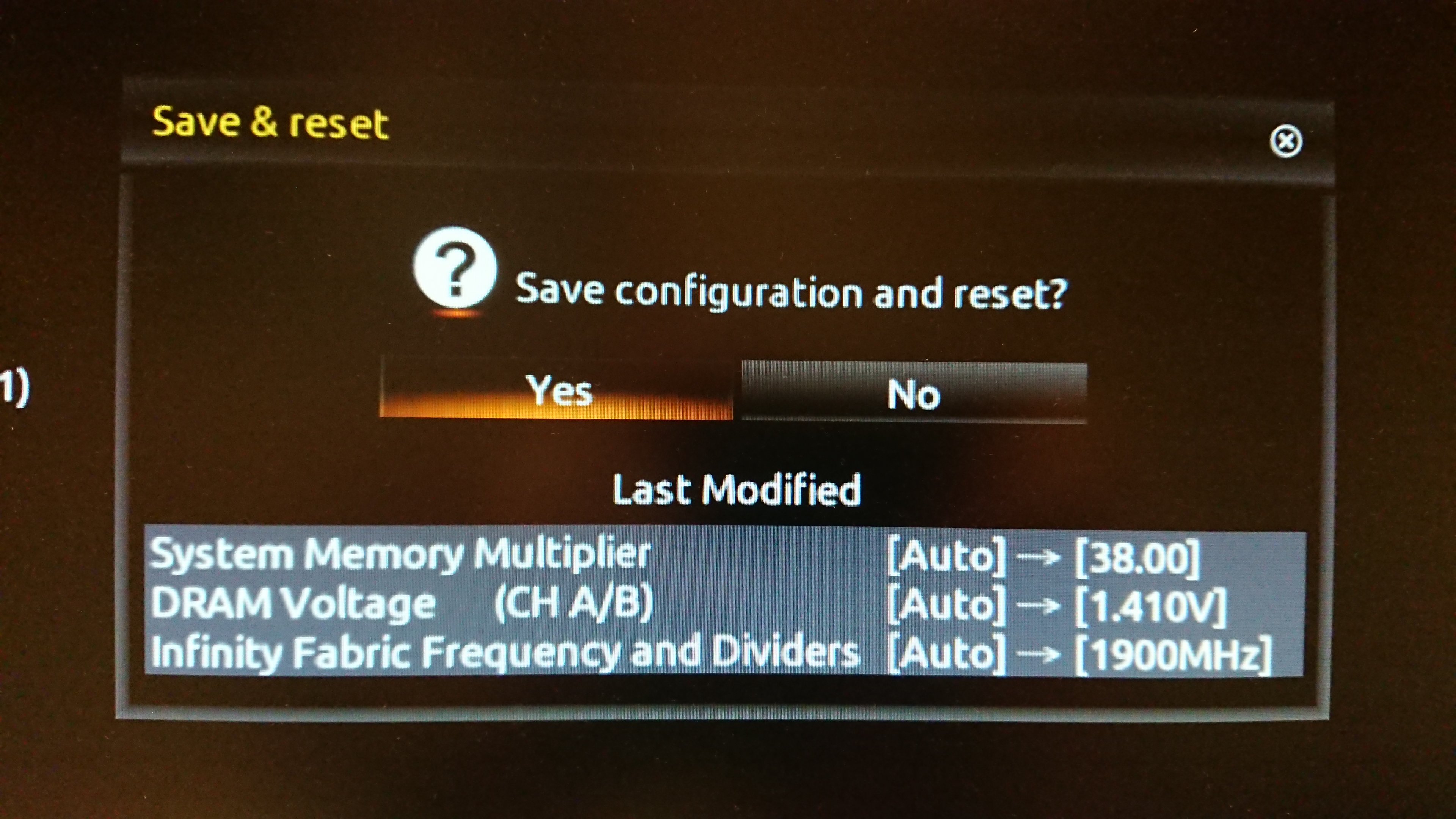

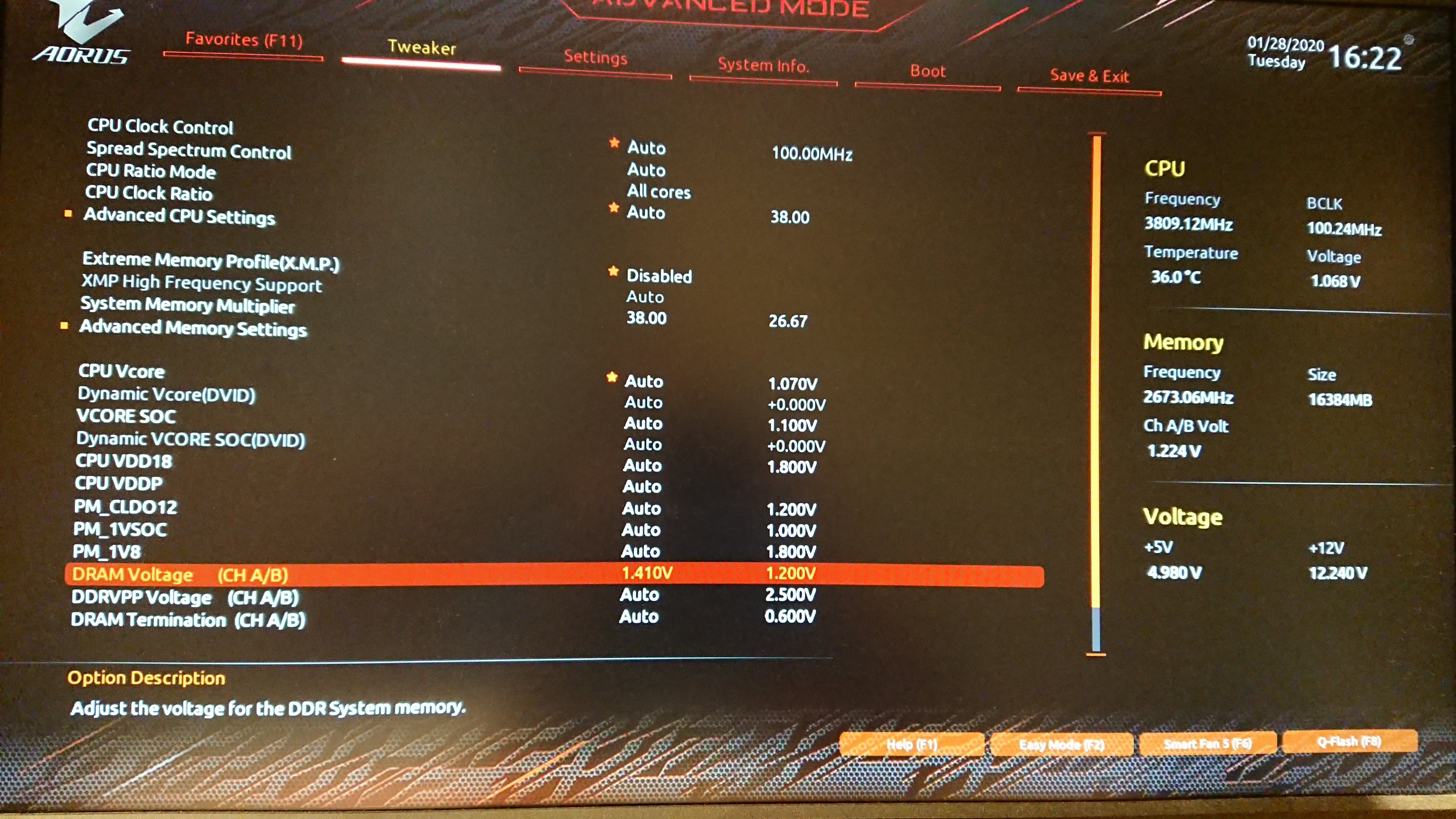

Bei mir geht gar nichts, habe wohl schlechten RAM gekauft.
Ausgehend vom Stock-BIOS habe ich folgende Werte eingestellt:
Starte ich neu, dauert der Start des BIOS schon verdächtig lange.
Im BIOS selber kommt dann eine Fehlermeldung, dass die Werte nicht übernommen werden konnten un das BIOS zurückgesetzt wurde.
Ergebnis:
Keine Ahnung was ich falsch mache.
Ergebnis:

Er mag den IF vermutlich nicht. Gehe erstmal auf 3600
