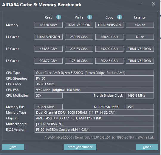

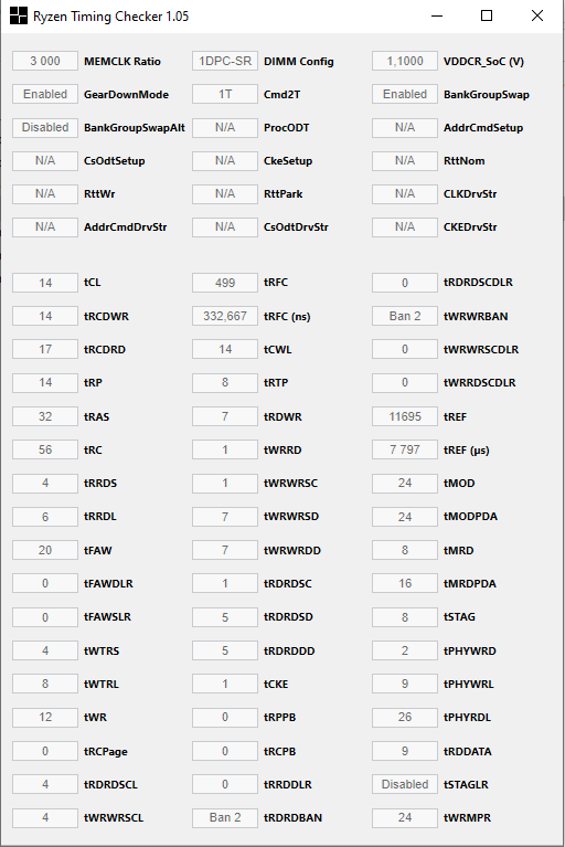

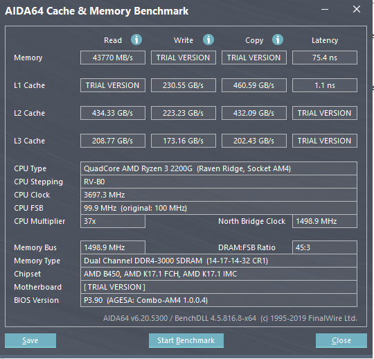

Hallo, beschäftige mich erst seit kurzem etwas mit RAM OC und hab mich eher aus Freude am Basteln etwas an mein System gewagt ;)
Nachdem ich durch die Suche auf keine/kaum Erfahrungen mit den APUs gestoßen bin frag ich hier mal nach:
3200mhz hab ich auch mit lockereren Timings nicht annähernd stabil bekommen, ich vermute der 1st gen IMC macht das leider einfach nicht mit. Stört mich jetzt auch nicht weiter, kann mit optimierten 3000mhz gut leben. Gibts bei den Timing etwas, was man noch großartig optimieren könnte, ist die Latenz für die Hardware im Rahmen? ProcODT sind 53.3, CAD jeweils 24 nachdem es nicht ausgelesen wird. Vielen Dank schonmal :)
Anhang anzeigen 869222Anhang anzeigen 869223
edit: für die handynutzer: 2200g, 2x8gb E-Die, B450m-pro4
Bei mir läuft der ram mit XMP 3733 mhz auf einem x370 mit der apu.
Schneller ram hilft der GPU :)

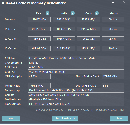

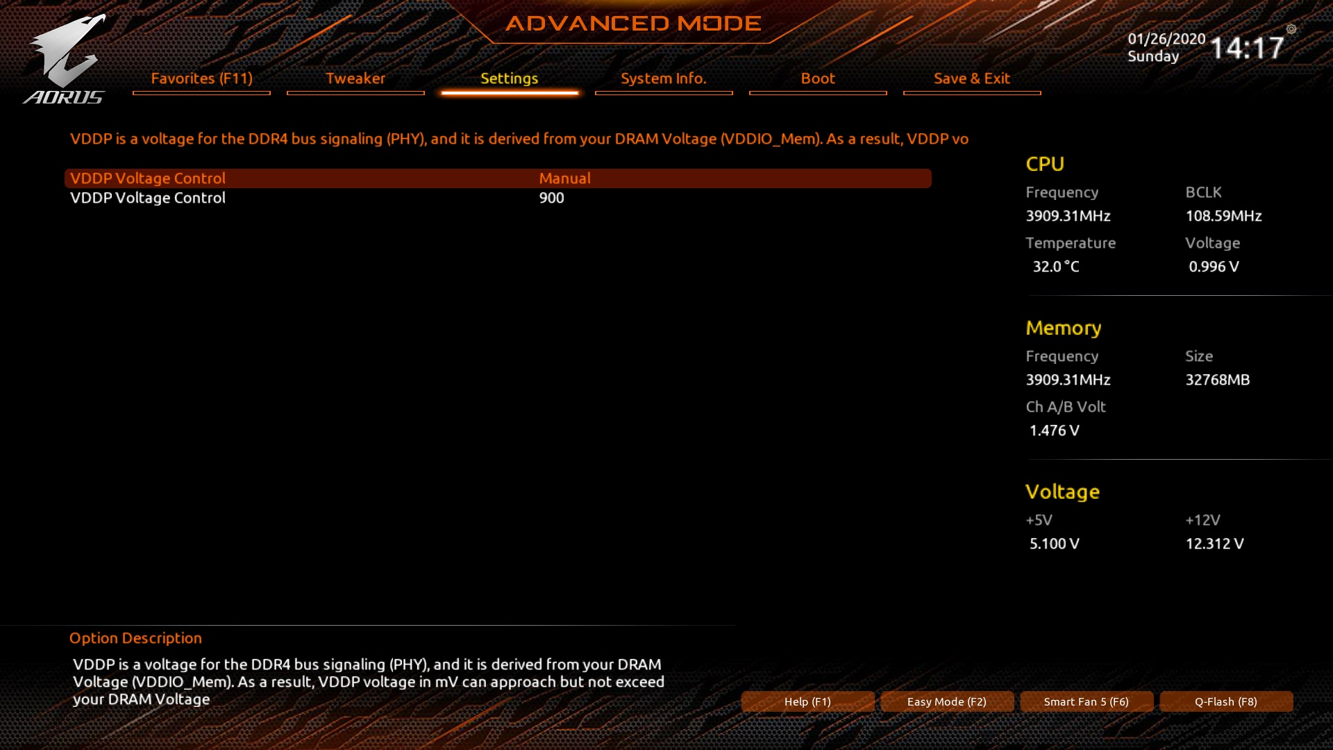

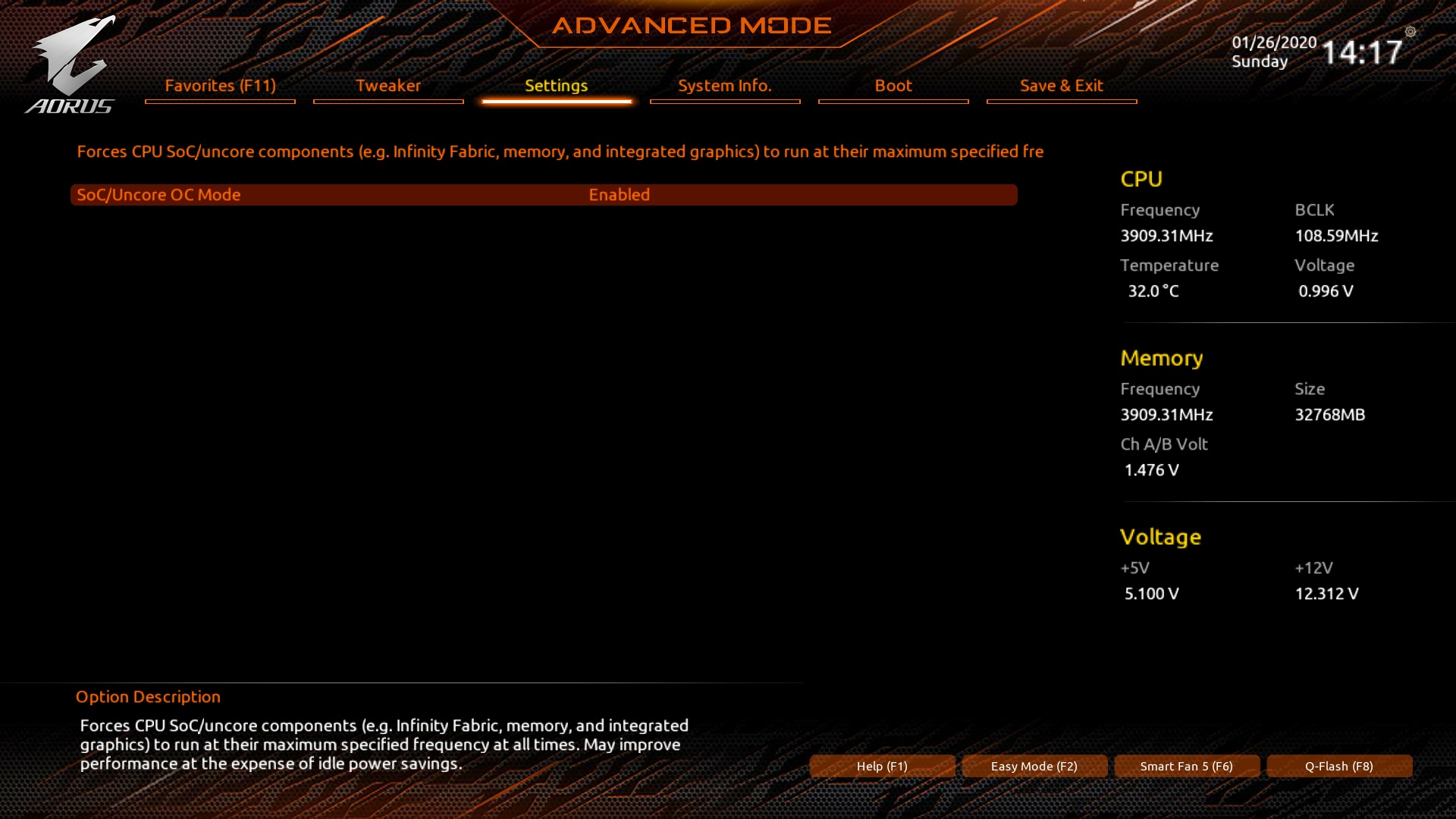

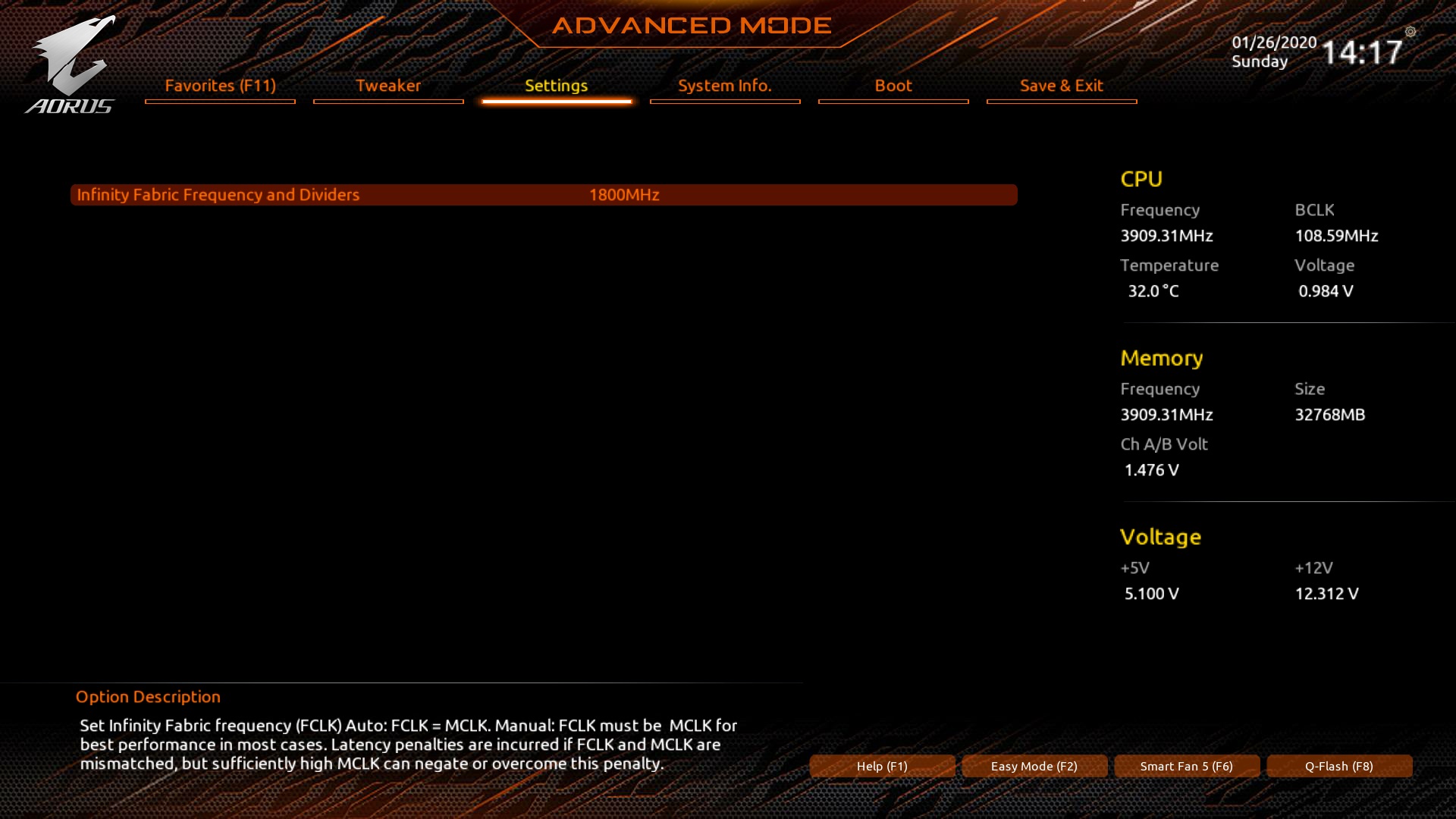

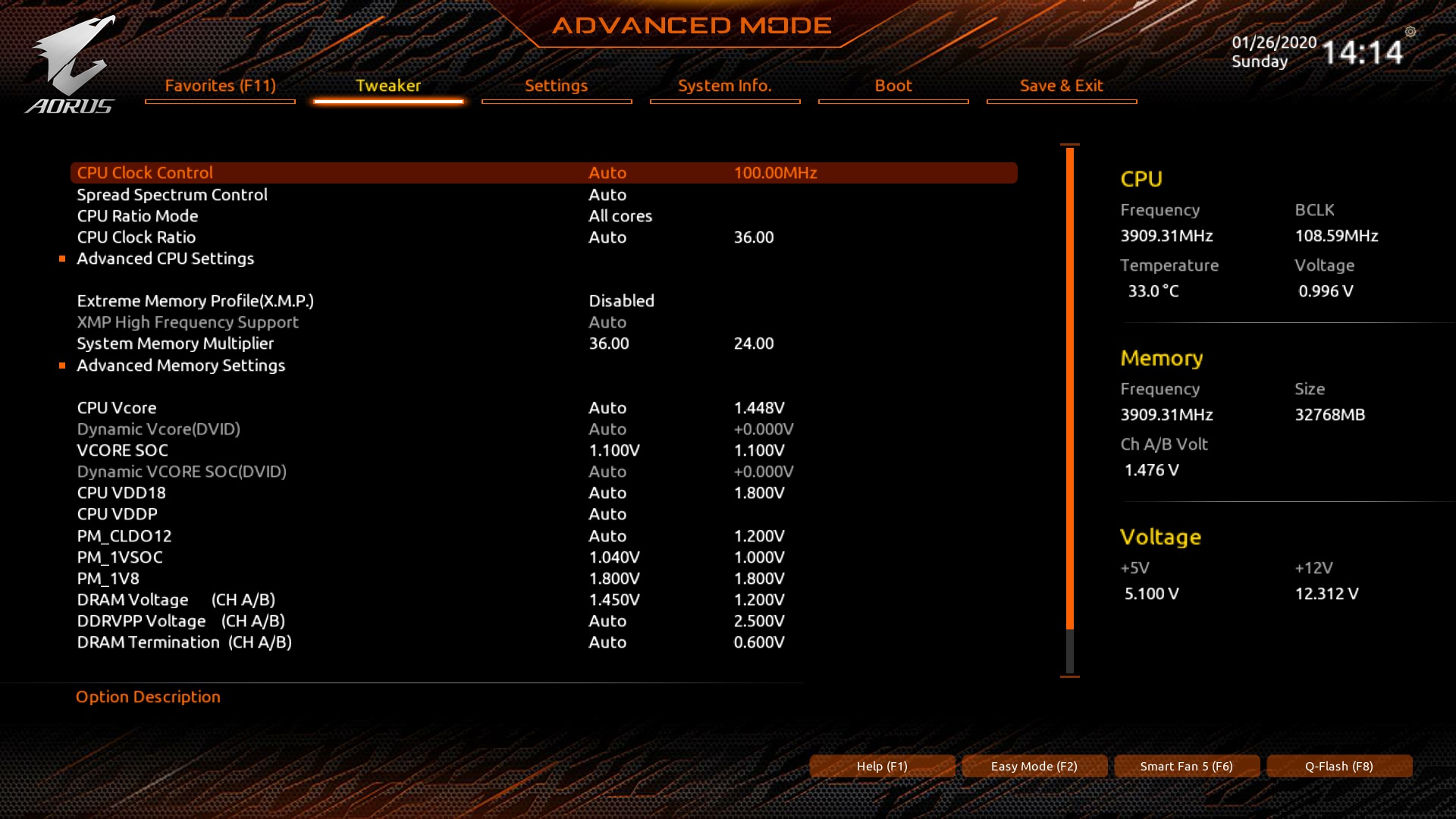

HI

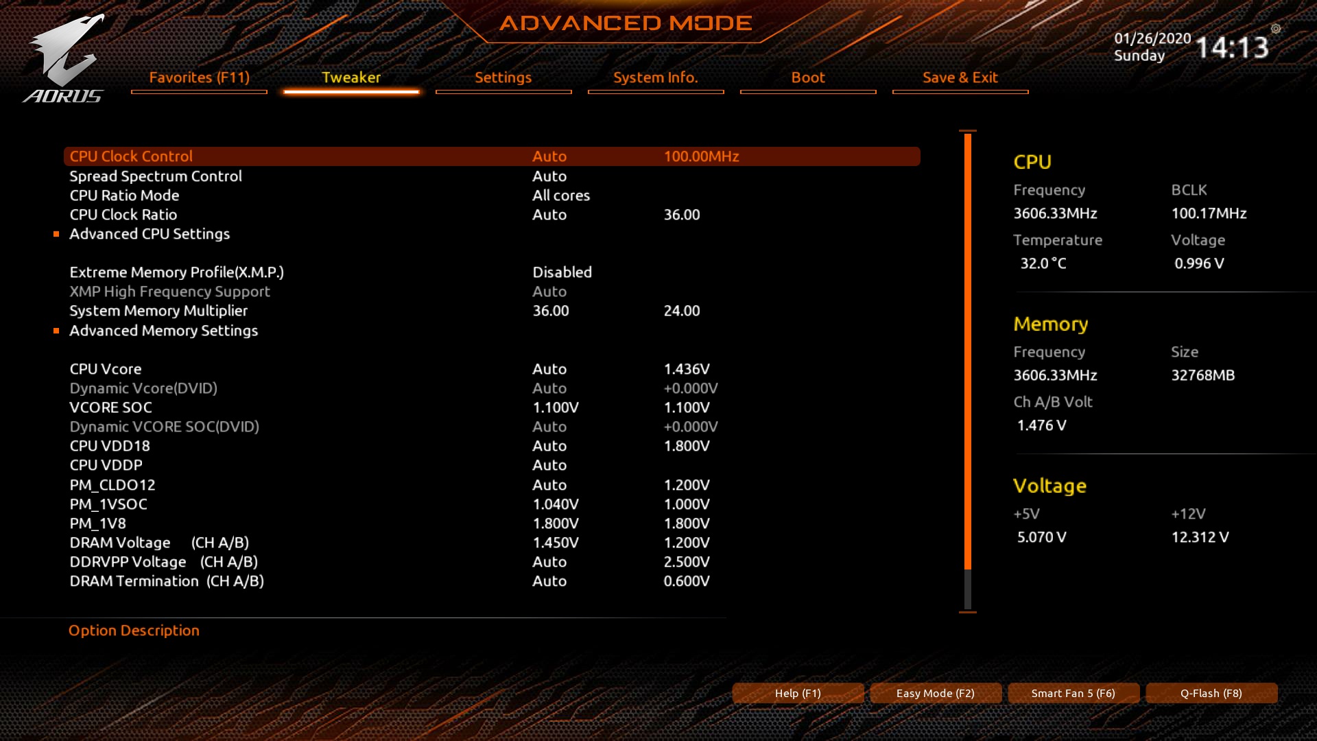

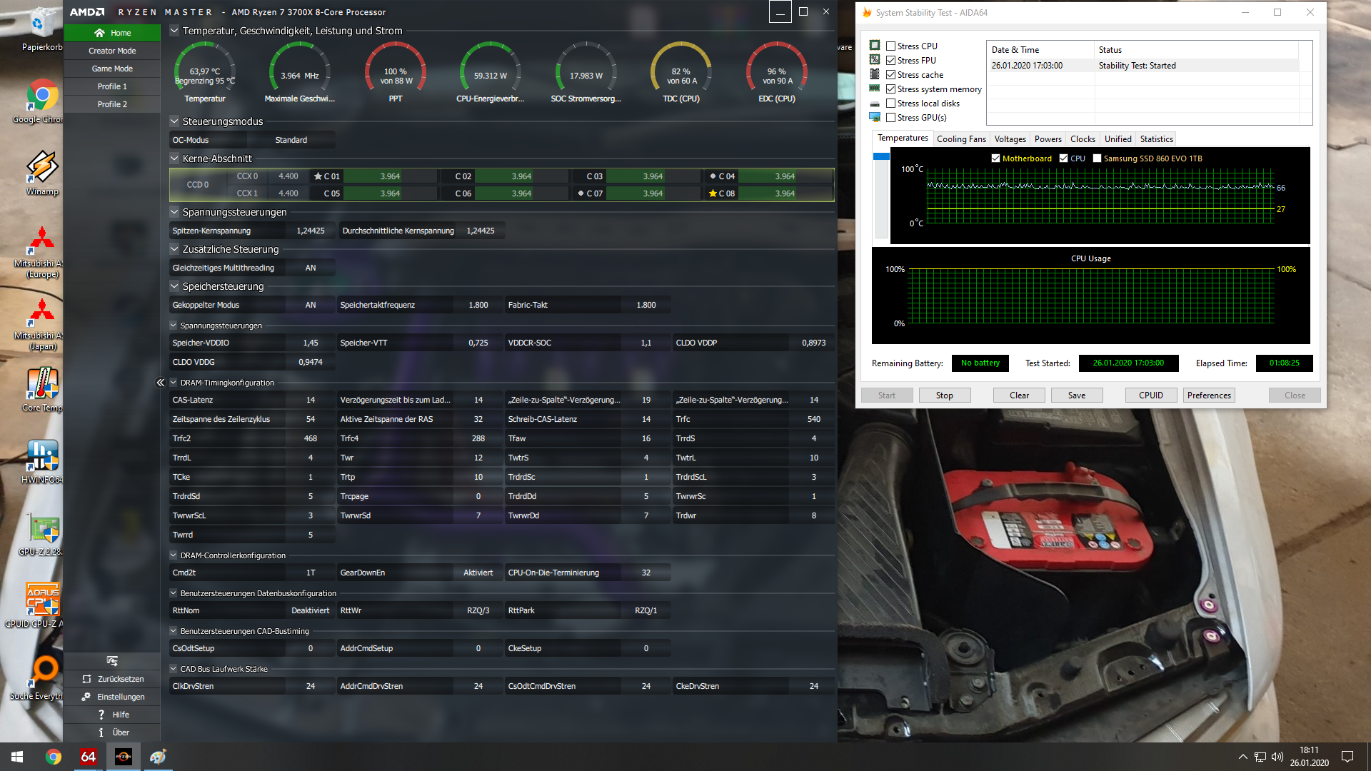

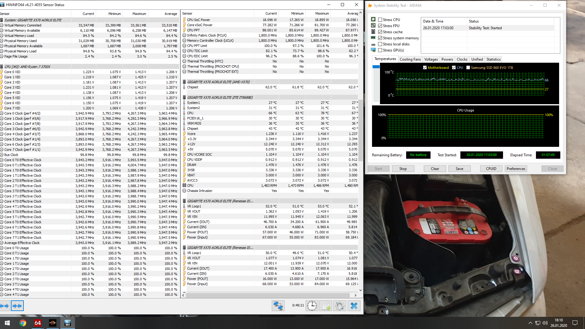

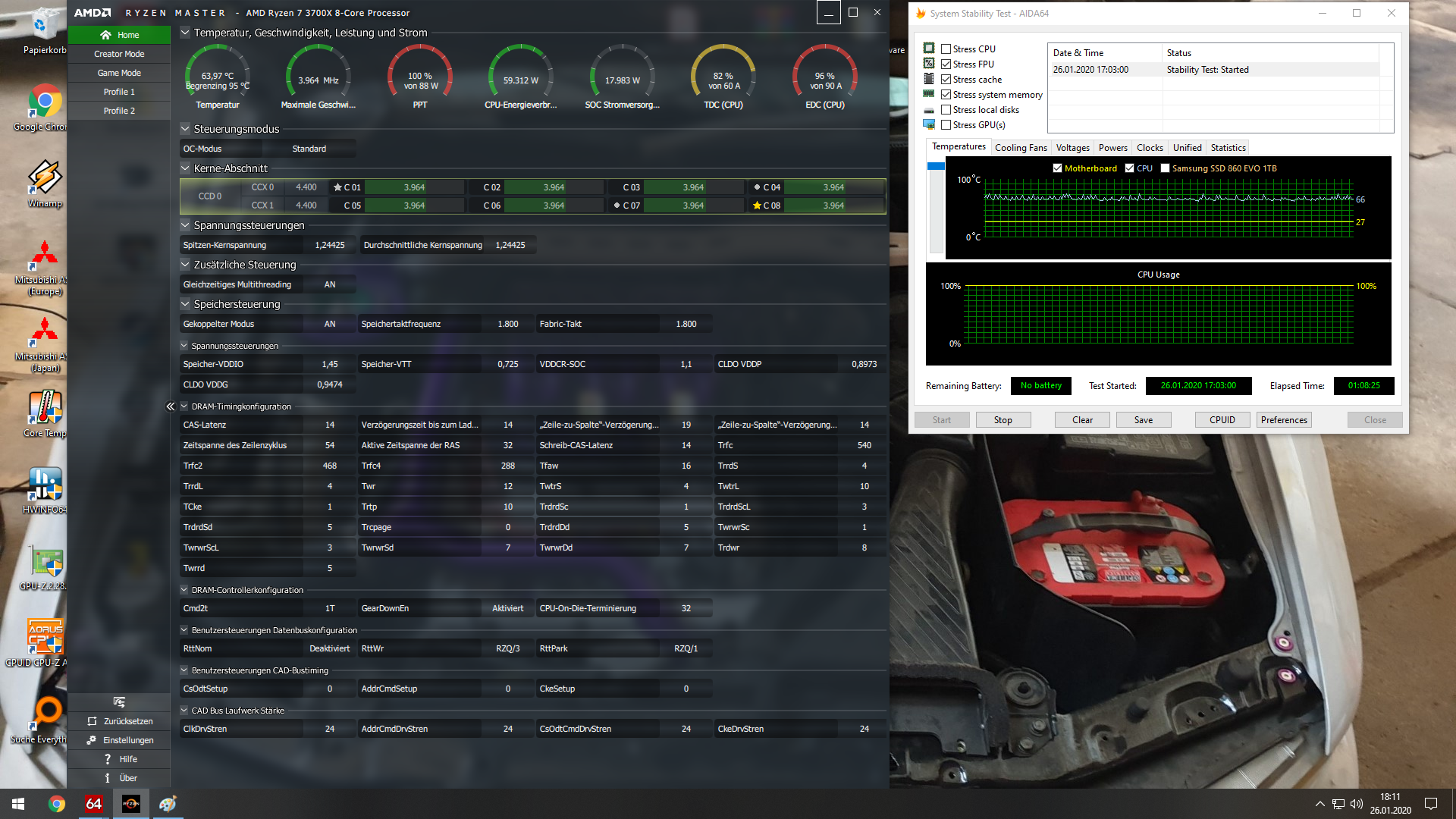

ich wollte mal Fragen was ich bei mir eventuell noch Verbessern kann. Ich habe Jetzt Folgende Settings per Aida 1 Stunde Stabil. Werde noch paar Games Testen aber ich würde gern noch wissen was mann noch Testen kann.
Momentan sieht es so aus bei mir. Und bei tRCDRD auf 18 bekomme ich sofort nen Fehler. Ich hatte auch 3800 Versucht und FCLK auf 1900 aber ging nicht. Zu mindestens nicht mit meinen Volt Einstellungen
Aber hier erst mal die Bilder

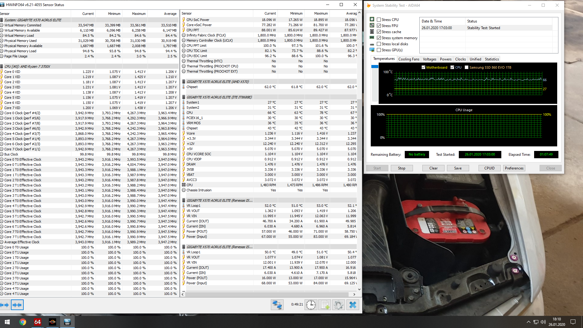

So Leute, ich muss mich mal kurz einklinken in die Diskussion der RAM Tests.
Der Y-Cruncher läuft bei mir 3 Stunden fehlerfrei durch, auch Gstat kann ich die ganze Nacht fehlerfrei laufen lassen, Karhu findet aber nach 3-3,5 Stunden einen Fehler und auch HCI Memtest zeigt nach 6-7 Stunden einen Fehler an...
Entweder richte ich gstat und Y-Cruncher falsch ein oder ich bin zu blöd zum testen...
Sind meine Erfahrungen.
Wenn ich aber z.B. Karhu erst starte bei einer RAM Temperatur von über 29°C läuft auch Karhu fehlerfrei bis ~30000% durch.....
Habe ich noch nicht in den Griff bekommen, kann es aber reproduzieren.....

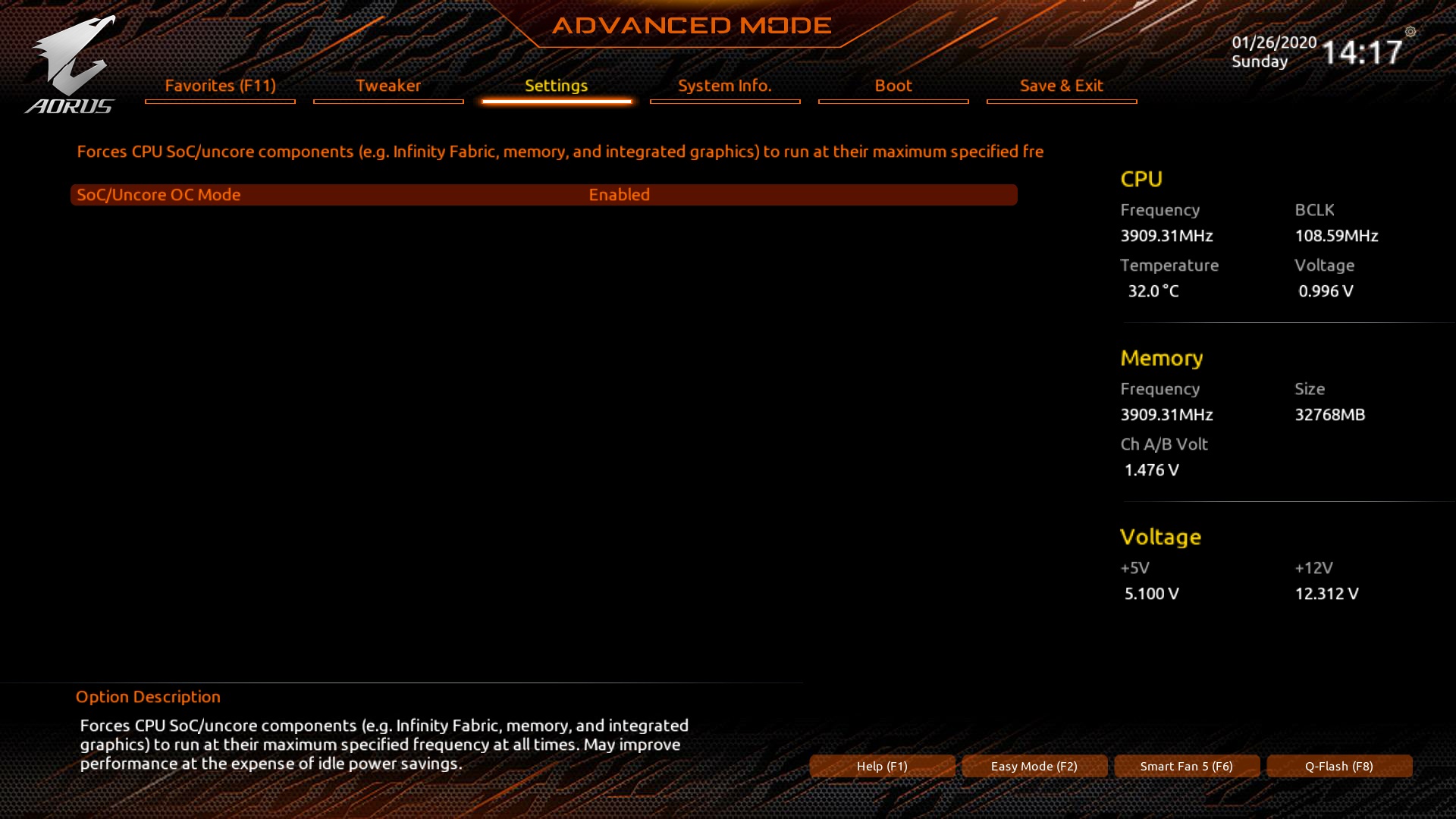

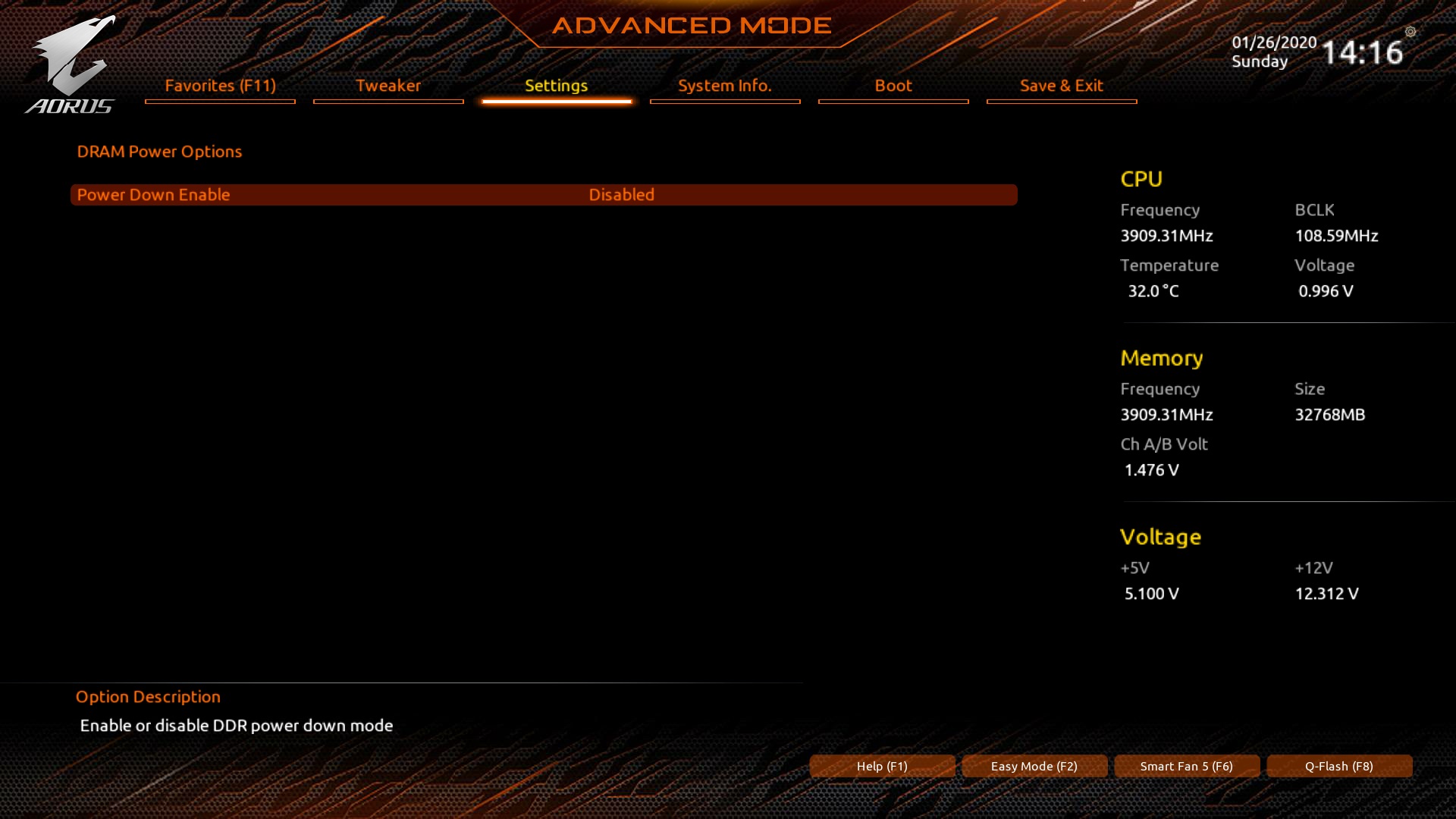

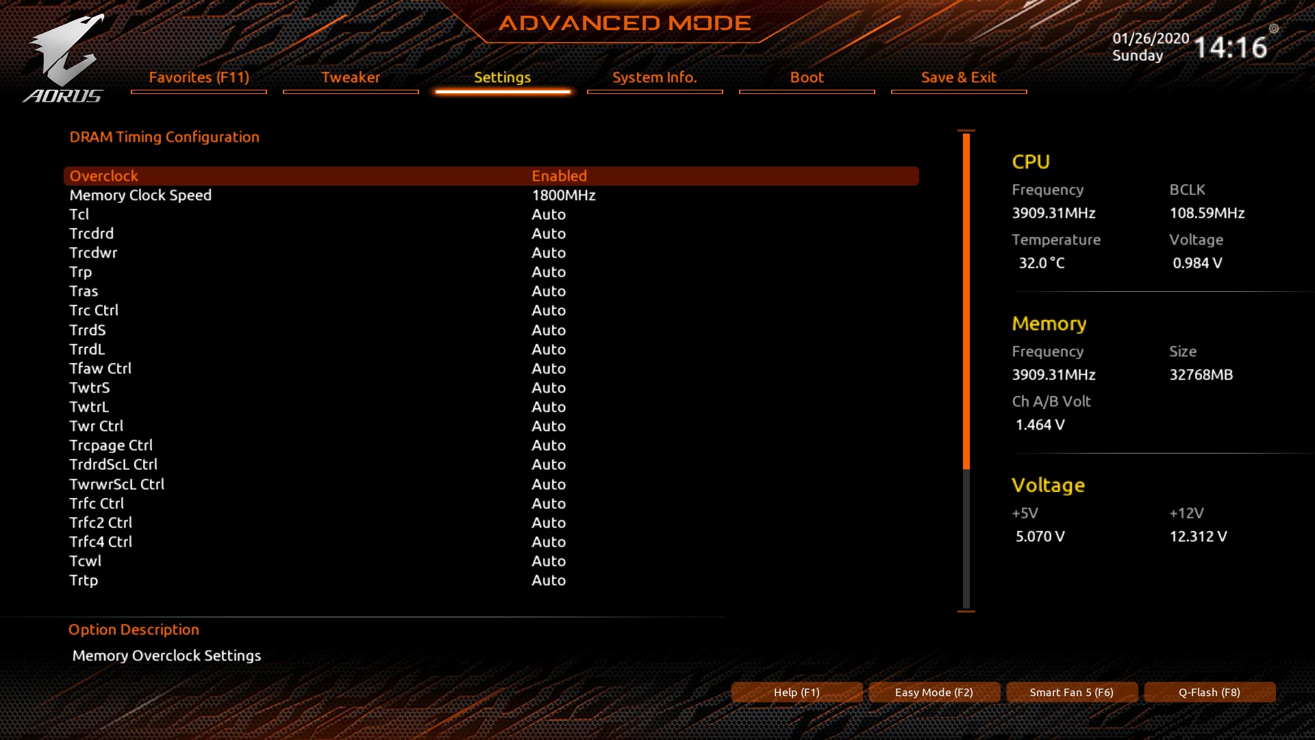

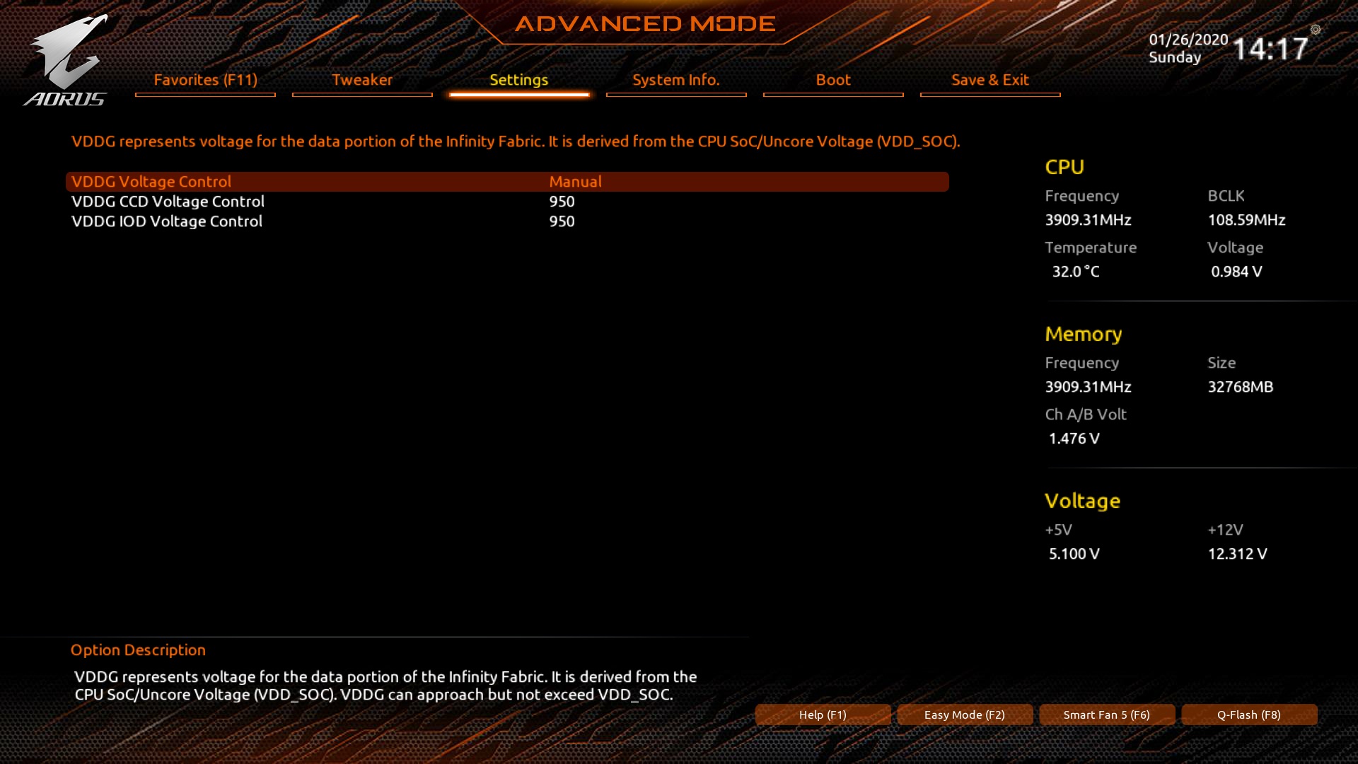

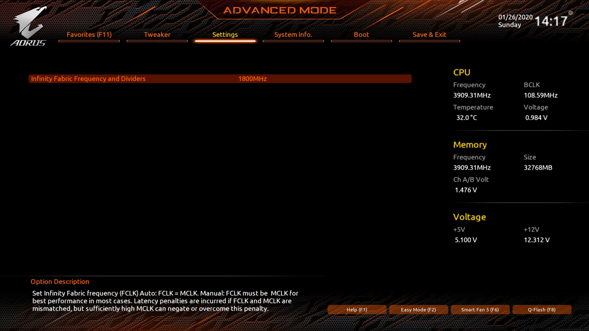

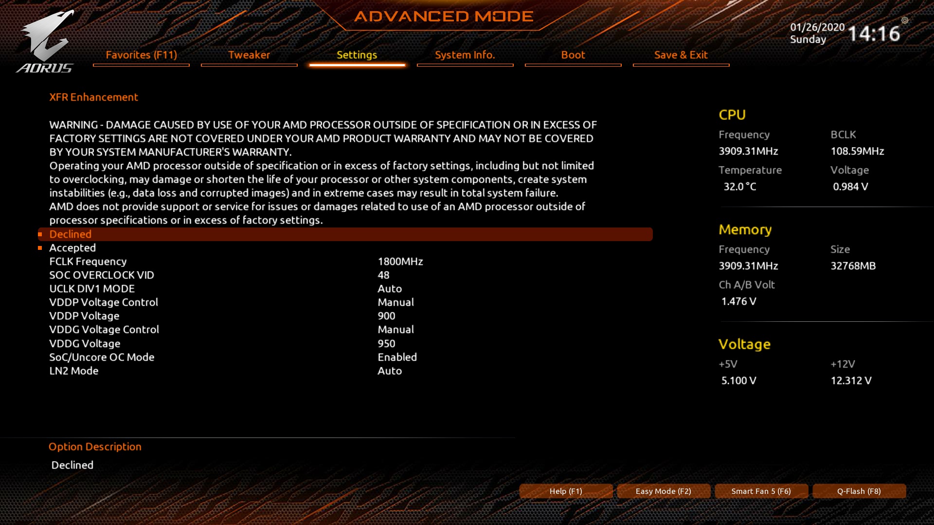

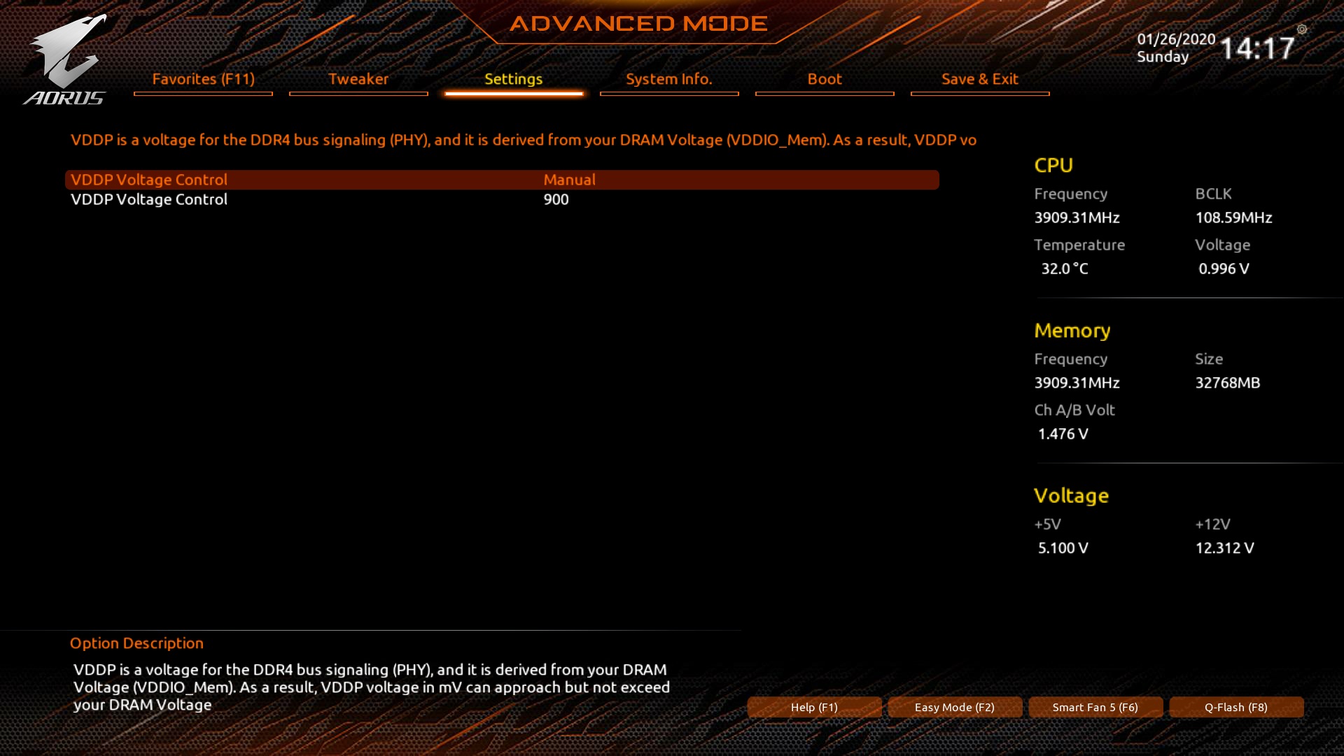

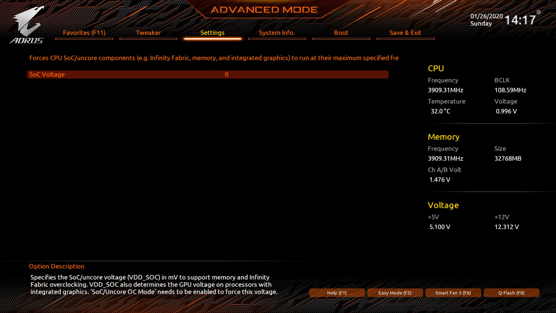

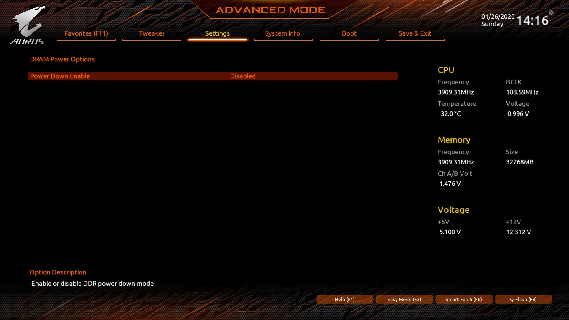

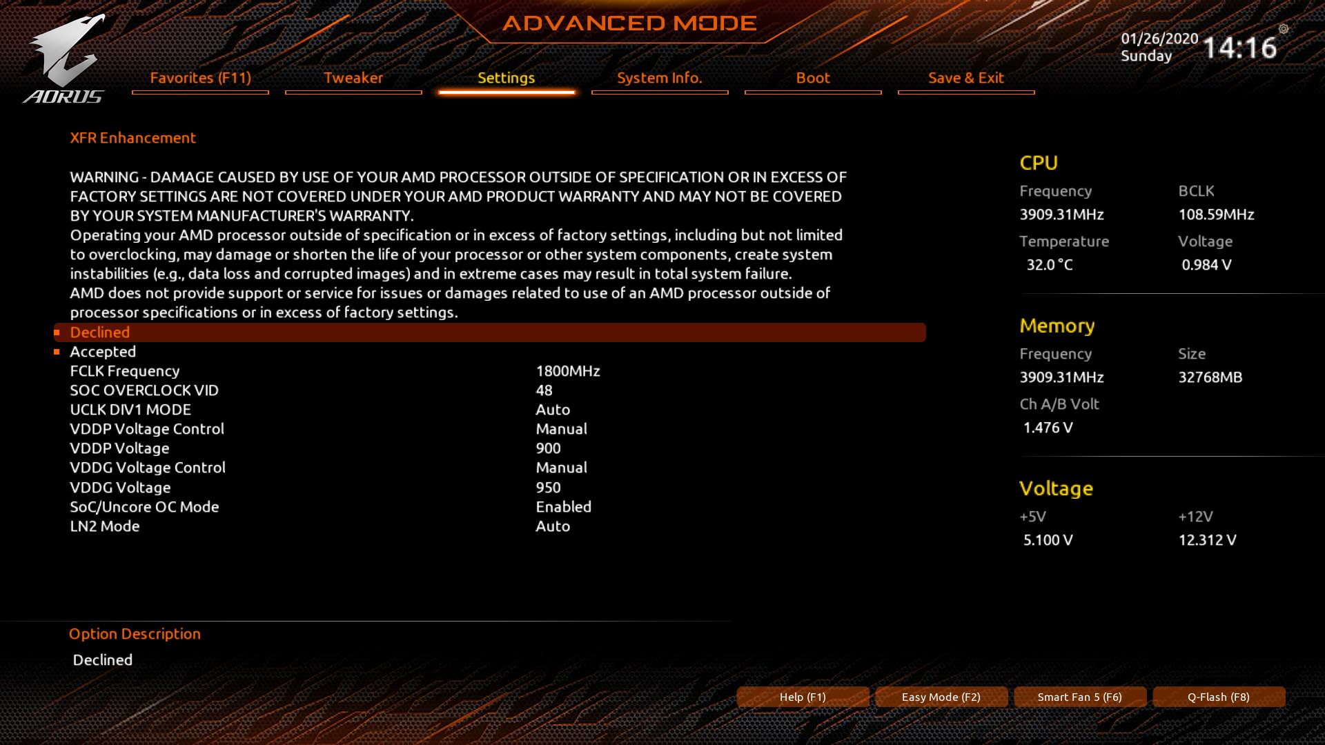

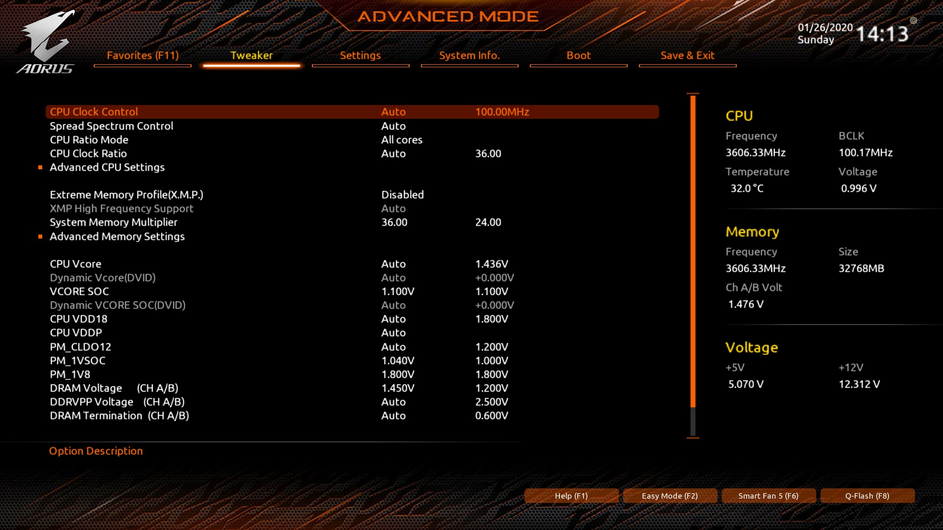

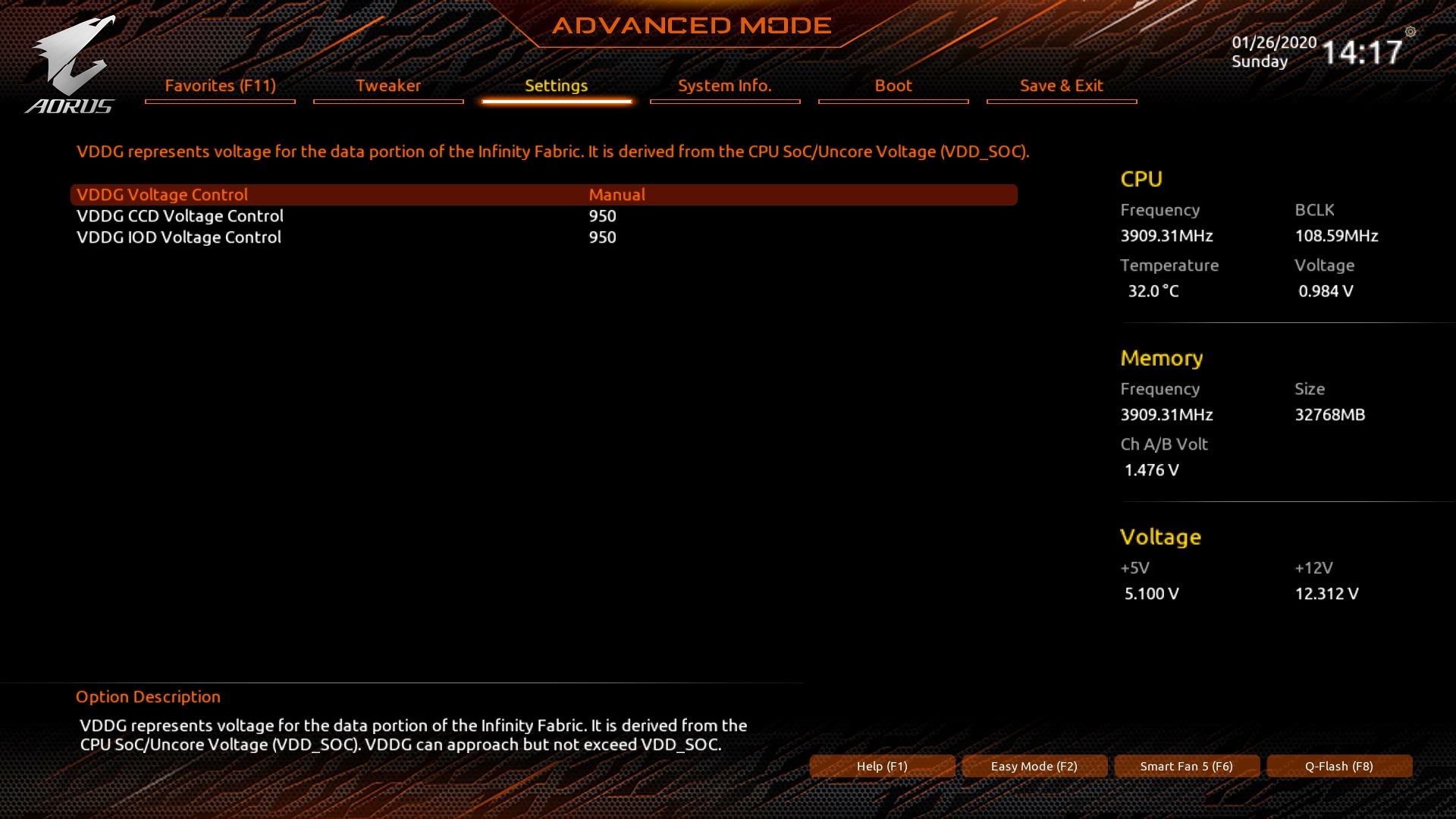

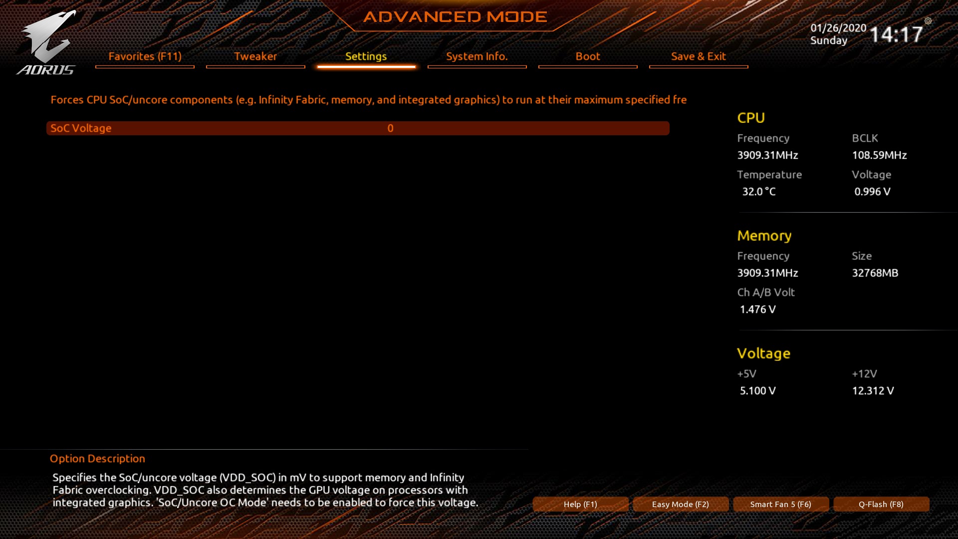

@cm87 und den rest dan so lassen ? Ich versuch es mal. Meine Biod einstellungen sind im Übrigen wie Folgt
