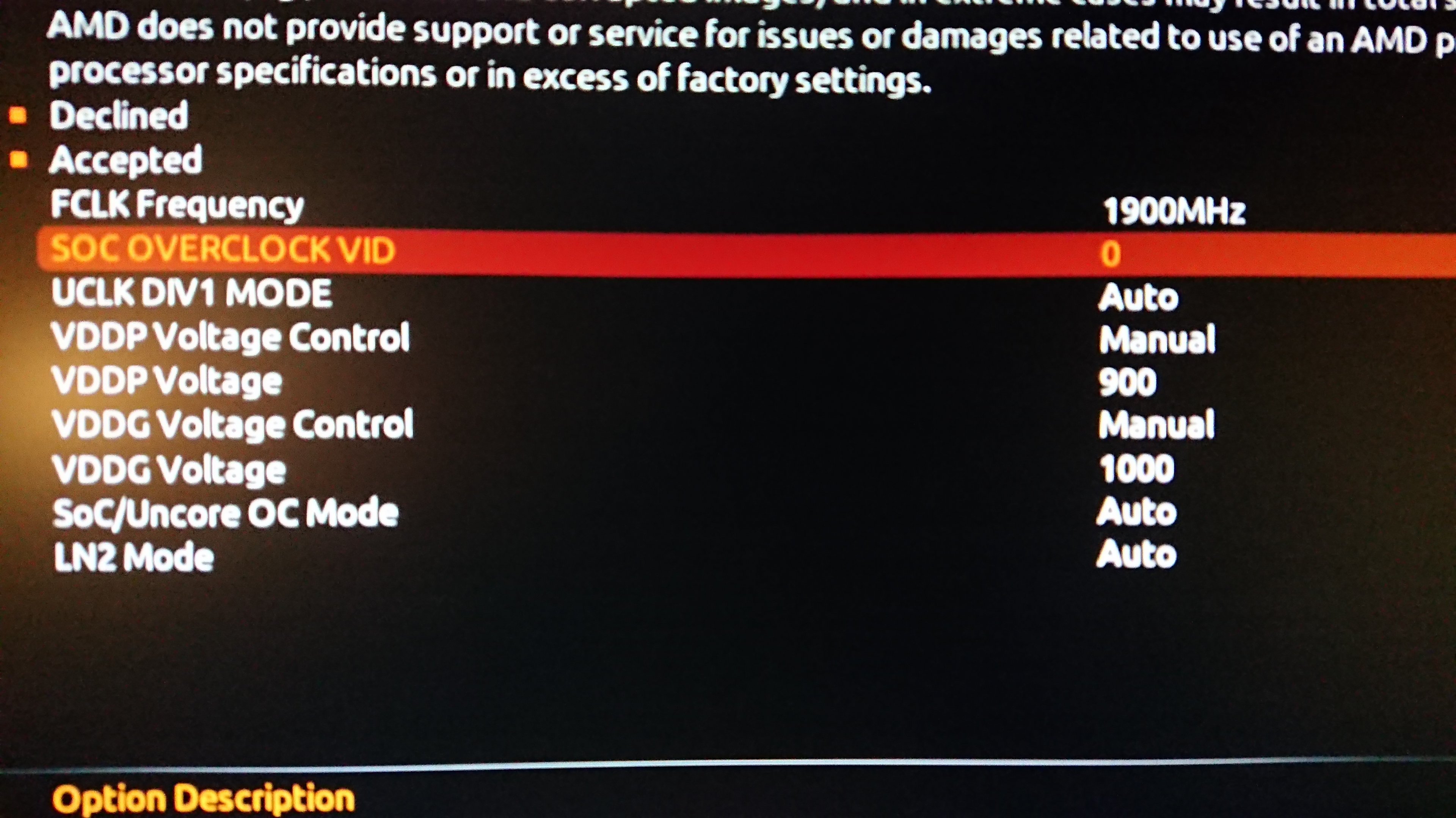

cm87 schrieb:1900 (siehe Anleitung)
Das war ja das Problem, ohne Änderung der anderen Spannungen hat 1900 bei ihm nicht gebootet.

Hm.. deine durchschnittliche Kernspannung hat mich verwirrt. Daher die Frage.Salamimander schrieb:Falls das an mich ging: Nein.
versuch mal:
VDDP zwischen 855 mV bis 1000 mV
VDDG zwischen 0,90V und 1,05V
VSoC auf 1,10V bis 1,15V
Spannungen einzeln testen und schauen, ob und wann du einen Boot hast.
Auwendig ja, aber vlt klappt es bei dir ja auch.
Weniger ist ab und zu mehr.

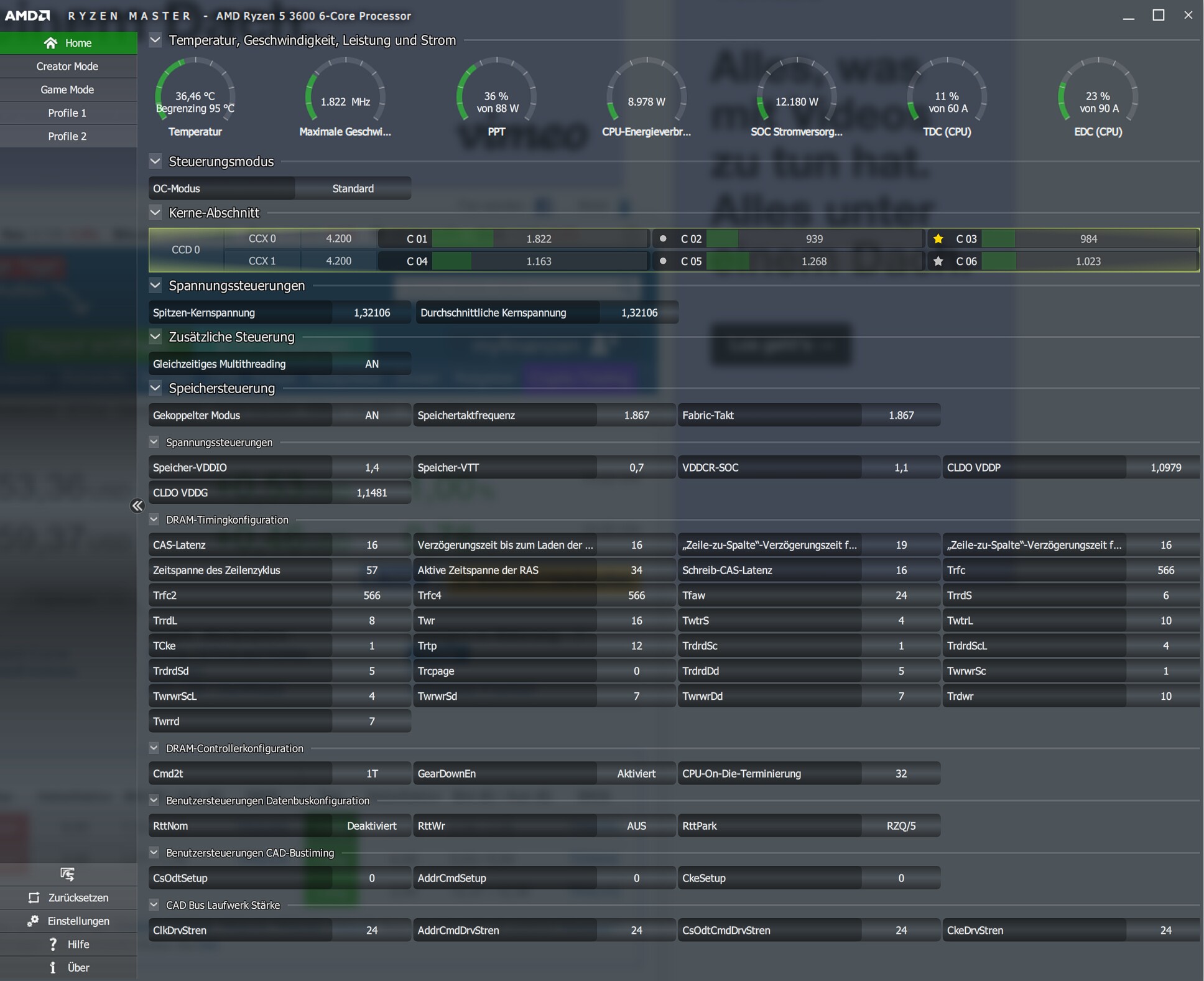

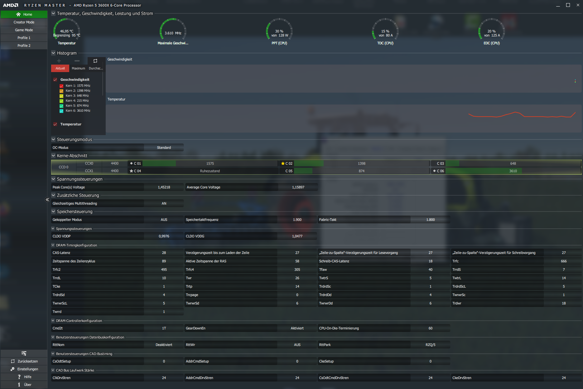

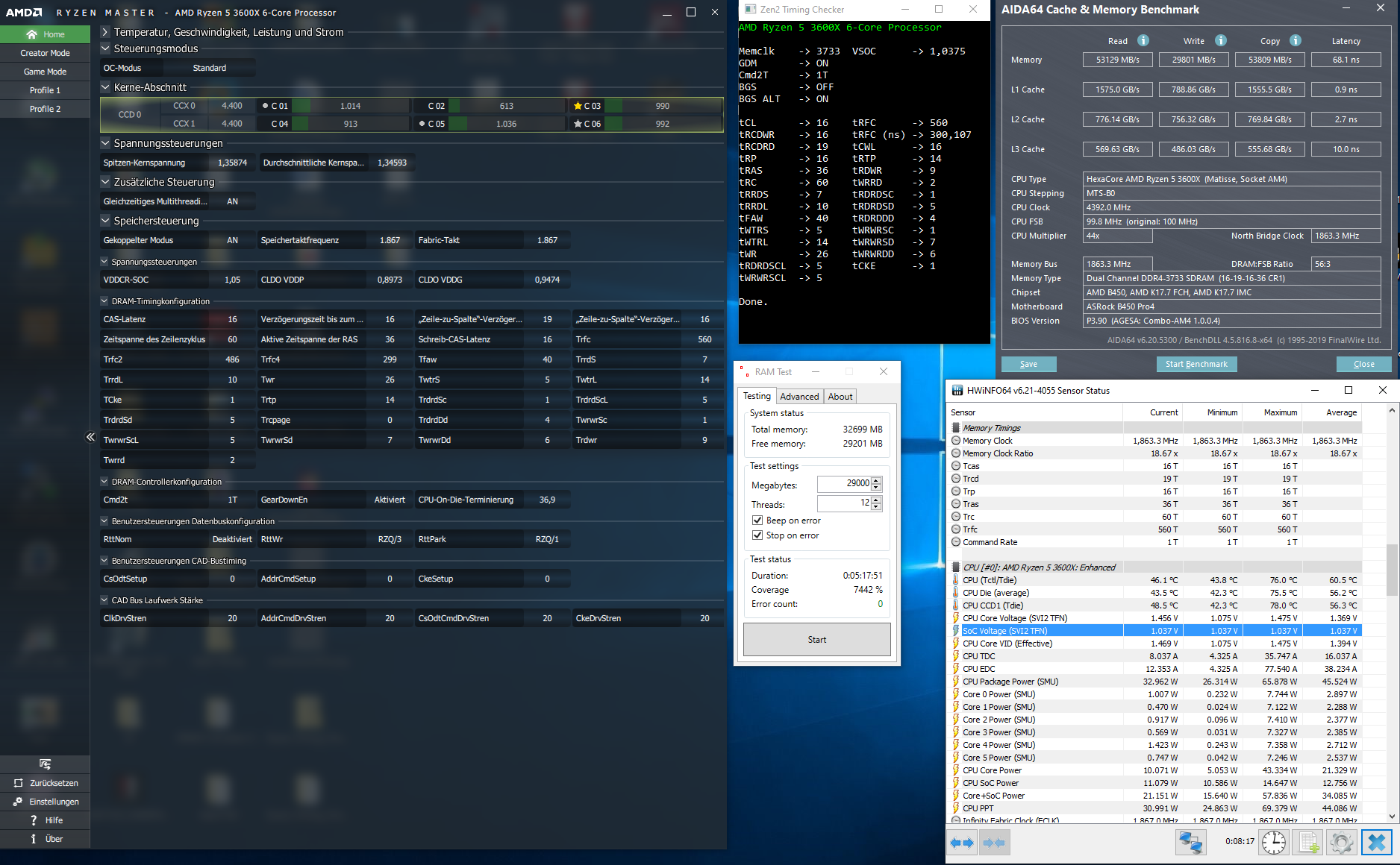

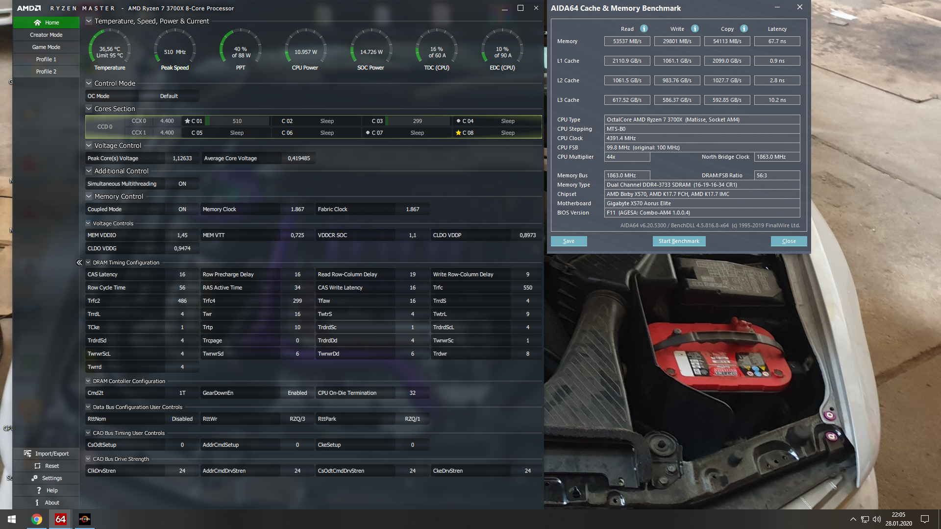

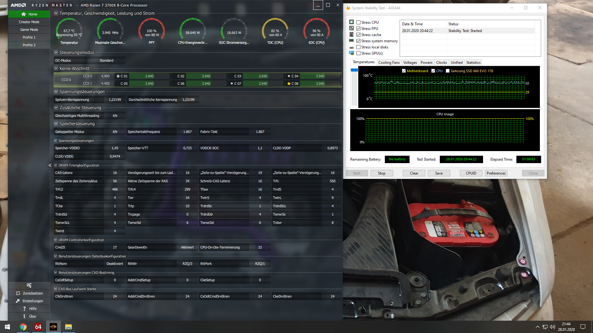

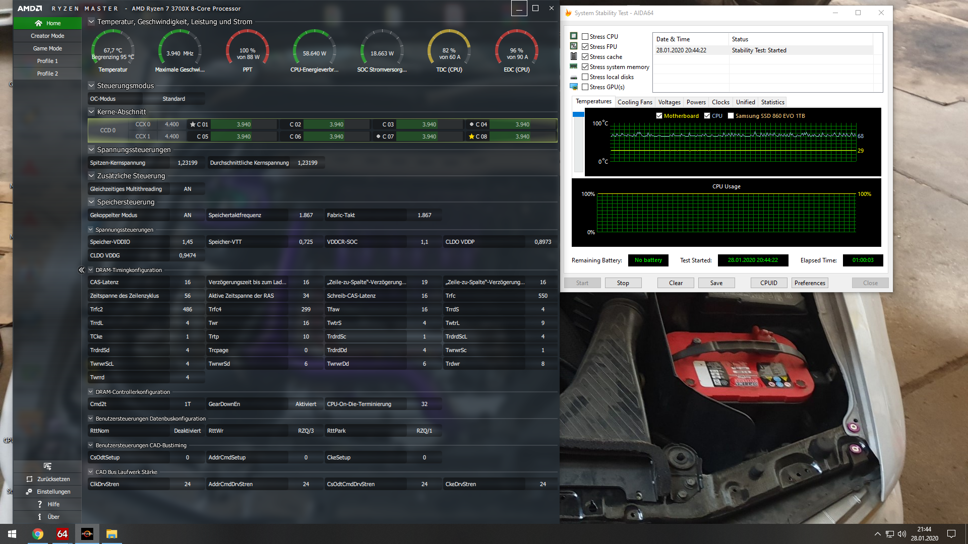

So und ich bin wieder ein Stück weiter. Habe Jetzt Folgende Settings Laufen lassen
Und das Letze Bild wo Ryzen Master und Aida zusammen drauf is Lief erst mal 20min. Das teste ich Morgen noch komplett. Gibt es Jetzt noch Verbesserungen oder wäre dies so Perfekt ?
@Der Moloch siehe Anleitung
@blackbandit auch Karhu oder HCI drüber laufen lassen. Sieht aber schon sehr gut aus.

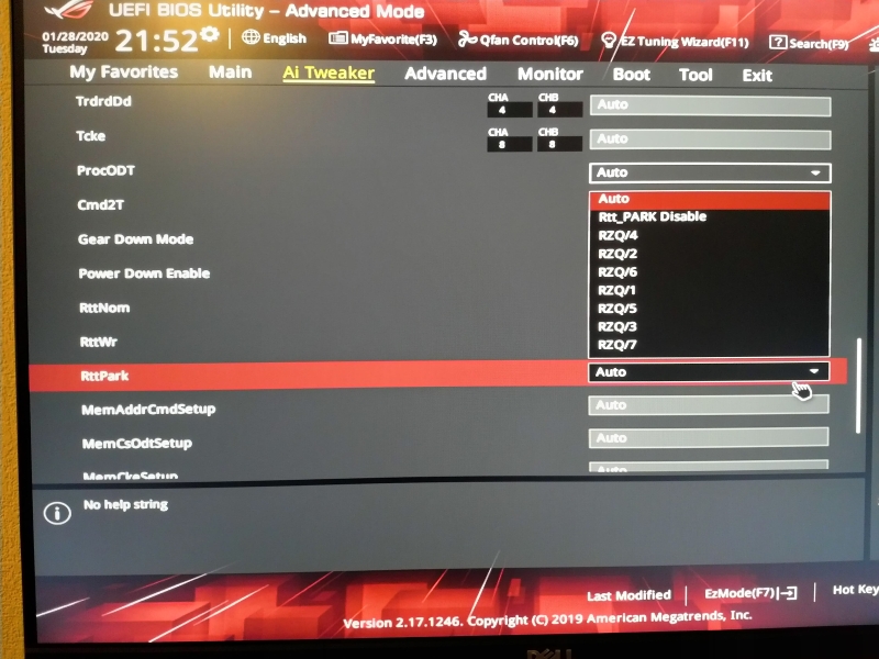

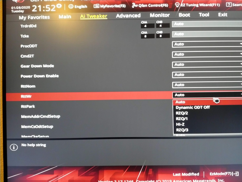

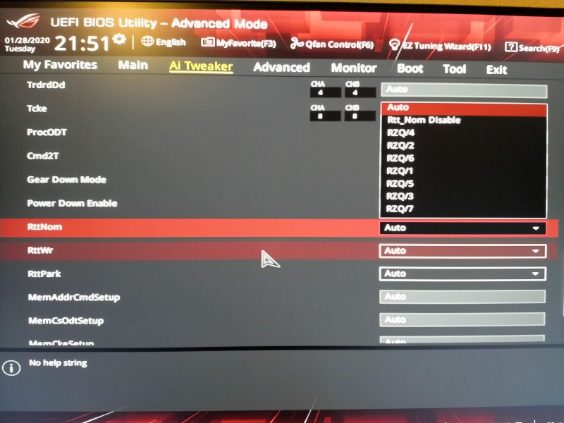

RTTnom disabledDer Moloch schrieb:ich bin mir nicht sicher wie ich die RTT Werte übernehmen soll.
RTTwr off
RTTpark RZQ/5

@cm87
Es geht mir eher darum, wo ich 0/0/5 dort einstellen soll?

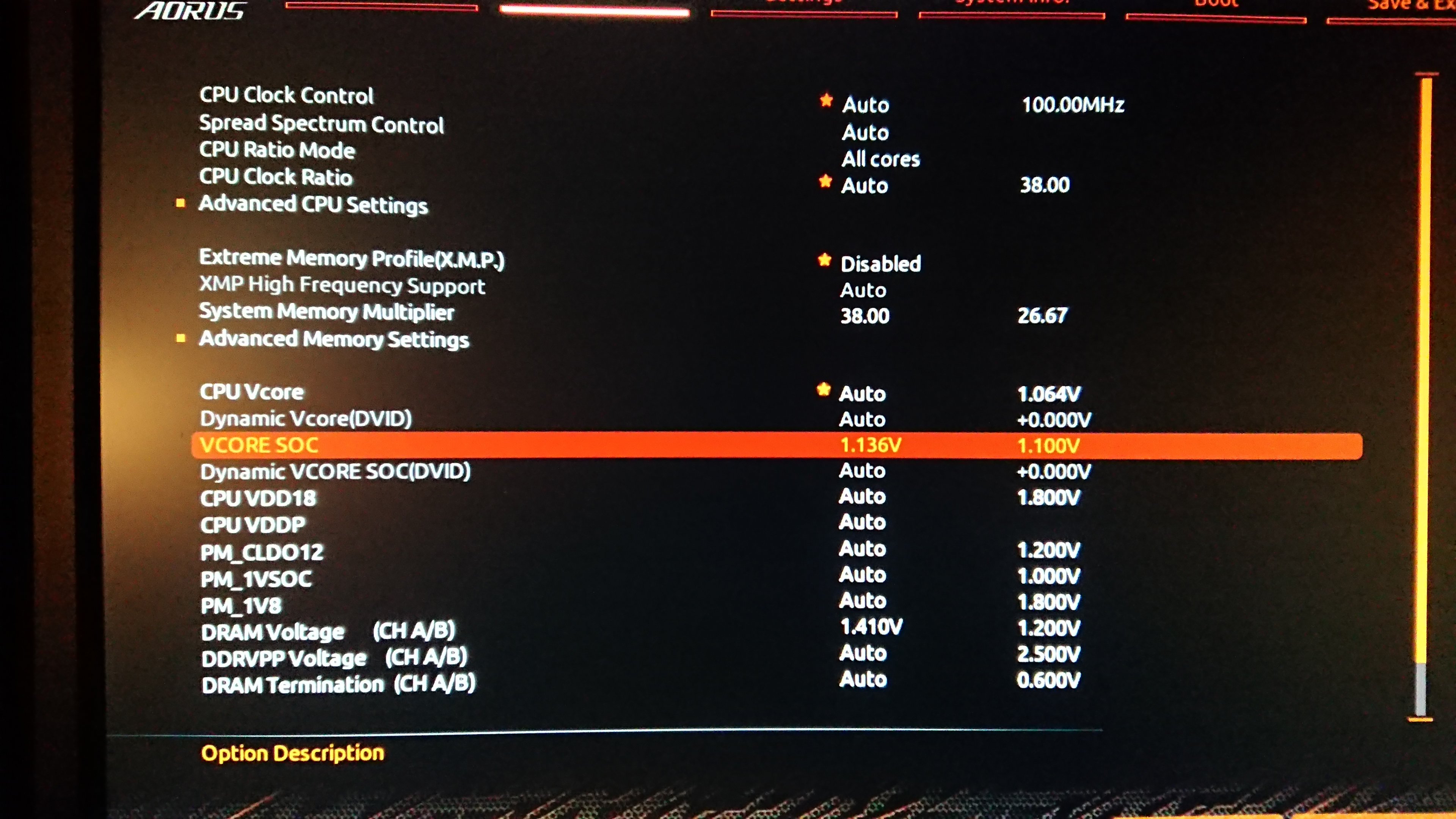

Des Weiteren ist mir eben beim Ansehen eurer Screenshots aufgefallen, dass ohne Übertaktung mein VDDCR SOC die ganze Zeit auf 1,363 V lief. Keine Ahnung, warum der das gemacht hat. Ich habe den Wert jetzt manuell auf 1,1 V festgelegt.
@ZeroCoolRiddler
Danke, genau das meinte ich.
@ZeroCoolRiddler

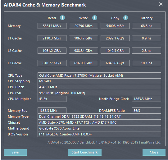

Der Unterschied bei mir zwischen 3733 und 3800 ist erstmal die VDDG über 950 bootet bei mir nicht (hab hier 925), und die Proc auf 53,3 Ohm, eventuell liegt es daran.
Vorgehensweise hast du schon ganz richtig gemacht, CLDO_VDDP immer nur um 2mv anheben. Evt. kommen bei dir auch Werte unter 900mv gut an...

Jap mach ich morgen noch und Teste es mkt Games usw. Quasi Alltag halt. Wenn das zu 100 Prozent safe ist, so lassen oder könnte mann noch was Testen? Scl sollte ich ja glaub auf 3 Nehm aber das wollt er garnet
