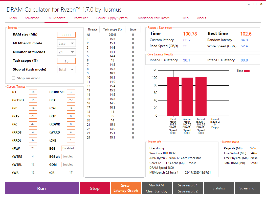

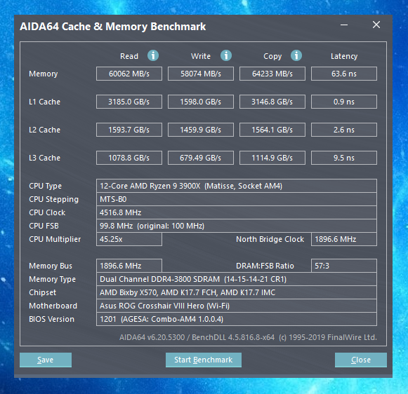

Ich habe meinen RAM nochmal etwas upgegradet und ein zweites Paar G.Skill Trident Z dazu gesteckt. Jetzt musste ich nochmal ein wenig mit den Timings experimentieren und den tRCDRD um 1 reduzieren, dafür habe ich den tRCDWD auf 8 gesenkt.
Ich fahre jetzt 14-15-8-14-21-252 bei 3800 MHz und 1900 MHz FLCK.
Läuft jetzt schön rund. Die Latenz liegt zwar jetzt nicht mehr bei 62.X, sondern etwas höher, dafür sind die Transferraten aber ordentlich gestiegen. Beim MEMbench vom DRAM Calc sieht das Ergebnis auf jeden Fall sehr gut aus

Bei welcher Spannung fährst du das?

T3mp3sT1187 schrieb:Bei welcher Spannung fährst du das?
Aktuell mit 1.45V ohne Probleme. Gestartet bin ich bei 1.50V und habe mich dann runtergearbeitet.

Ja das sind B-Dies. Die Dinger heissen Trident Z F4-3600C15D-16GTZ. Sind spezifiziert mit 3600 MHz bei 15-15-15-35 und laufen wie Butter
Ich hatte sie erst sehr scharf auf 3600 MHz eingestellt, aber der Boost durch die 3800 MHz mit 1900 MHz FLCK ist einfach zu groß. Dann habe ich ein wenig experimentiert und die Grenzen ausgelotet. Am meisten Probleme machte immer tRCDRD. Das ist zwar im Alltag auf 14 absolut lauffähig und kein Programm oder Spiel stürzt ab, aber beim Memtest habe ich immer wieder Fehler bekommen (mehr Spannung hat hier auch nichts genützt). Jetzt mit 15 ist es aber kein Thema und die Ergebnisse sind ja schon echt ganz gut.

Die B-Dies sind ja dafür bekannt, dass sie recht scharfe Timings vertragen. Wenn dein 3700er einen FLCK von 1900 mit macht, dann ist das schon die halbe Miete.
Selbst wenn die Module, wovon ich stark ausgehe, "nur" 3800 MHz CL16 schaffen, dann hast du schon fast das Maximum an Performance.
