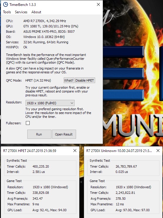

Ich wollte nochmal auf das Thema mit dem HPET (High Precision Event Timer) zu sprechen kommen.
Wie man gut erkennen kann ist ohne HPET weitaus mehr FPS drin als mit dafür sinken die Frametimes um 3ms also muss wohl jeder selbst entscheiden was ihm besser gefällt.
Würde mich interessieren, ob das bei den 3000ern auch der Fall ist.
Reaktionen: Tanzmusikus
Wobei Robert von AMD ja bei reddit gepostet hat, dass wenn hpet aus ist halt 1sek (oder was die Einheit war) keine 1sek mehr ist und somit die fps eigentlich keine fps...
https://amp.reddit.com/r/Amd/comments/cgi1td/3700x_analysis_pt_deux_notes_about_hpet_and_smt/
Edit: Ich wollte es eh mal für mich testen, da ich selbst auch das Gefühl habe, dass mit hpet off teilweise selbst 55fps mit gsync manchmal ruckelig aussehen. Morgen hab ich keine Zeit, aber evtl schau ich Freitag mal. Zumal weniger frametime besser ist als bisschen mehr fps für irgendwelche Balken :)
Reaktionen: Tanzmusikus und cm87
@Verangry
Danke für den Hinweis. Ich habe vor Wochen mit TimerBench HPET deaktiviert. Werde es mal wieder aktivieren und mal testen.

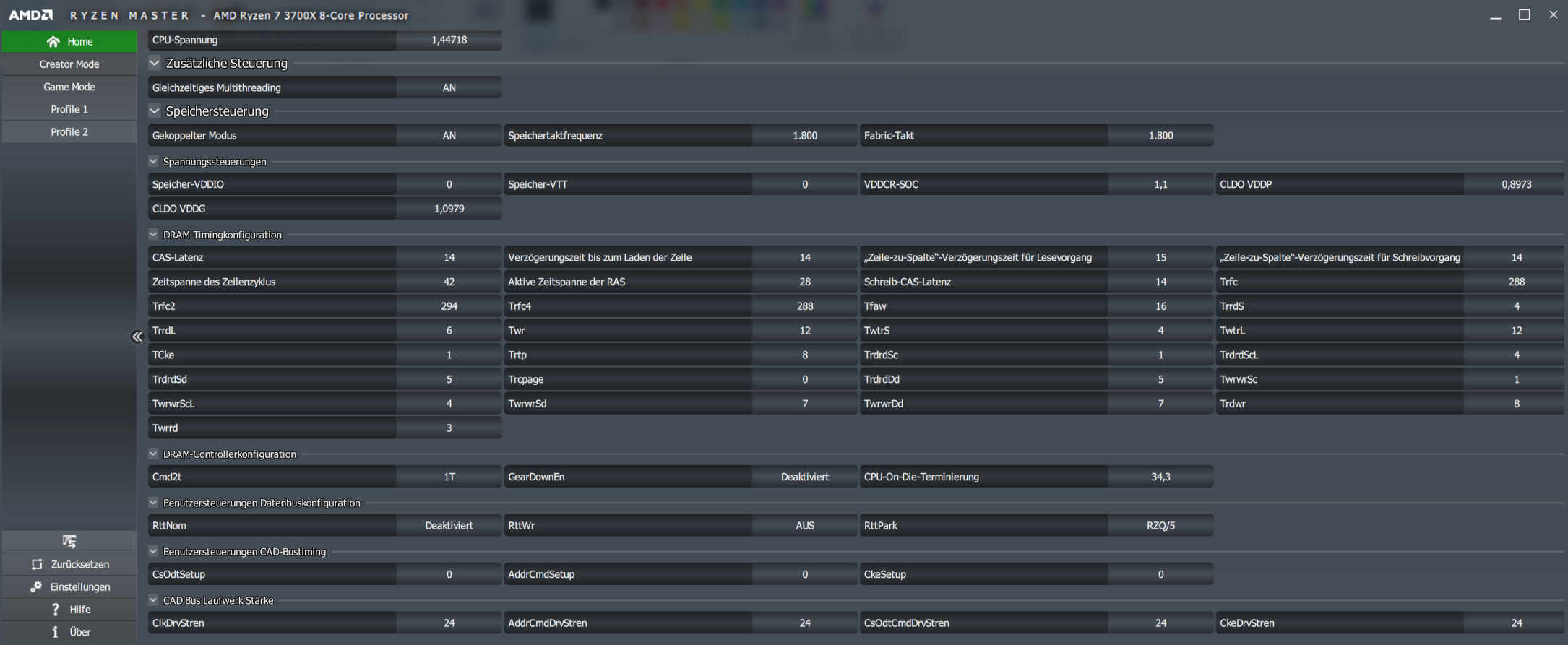

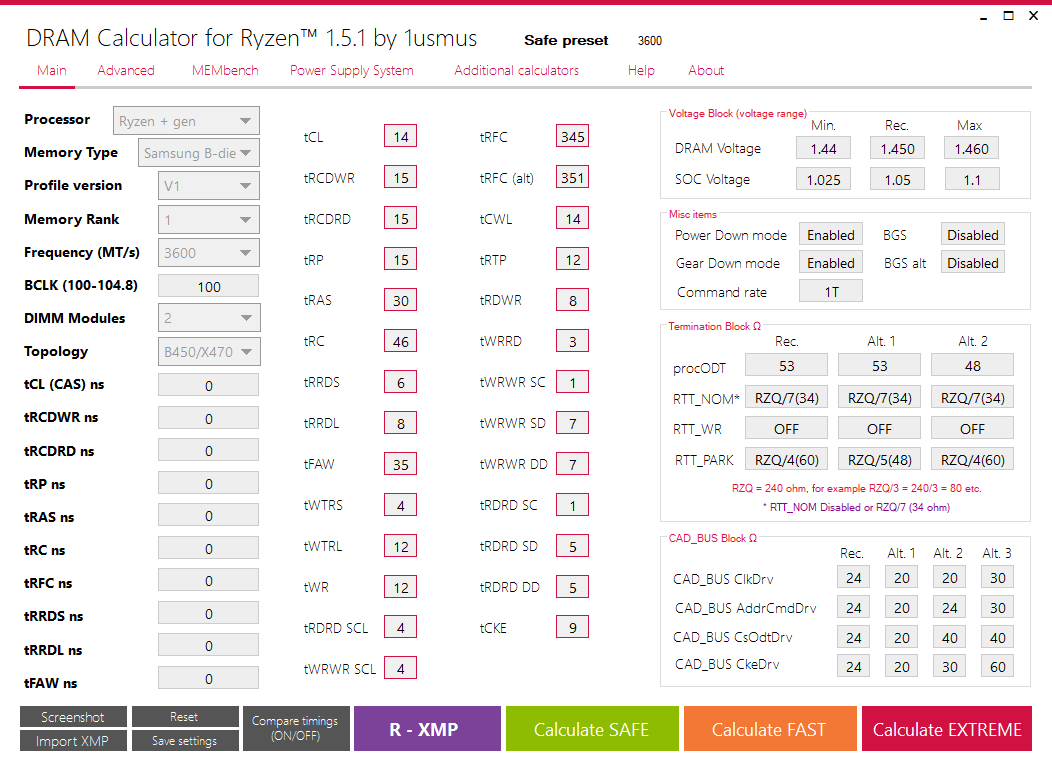

Also 3466 MHz Safe ist mit 1,43V nicht stabil. Wüsste spontan nicht wo ich weiter ansetzen soll.
Hab erstmal mein 3200 MHz CL 14 1,365V Fast Setting drin. Ich habe mal den Test vom Calculator gemacht.
Sind die Werte normal ?
811683
Widerstände und CAD-Werte variieren und bei B-Dies auch ruhig mal 1,44 bis 1,46v geben.
Kannst du mal dein gesamtes Setting posten? Dann lässt sich leichter was sagen.
