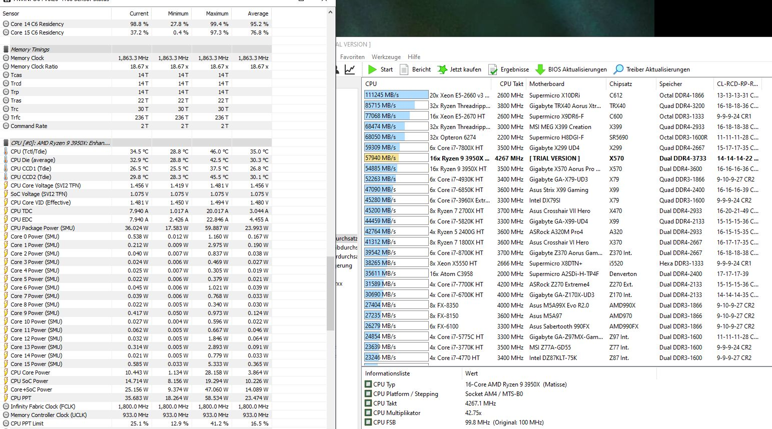

egal was ich einstelle, bei FLCK 1867MHz also bei 3733 erreiche in Benchmarks nie mehr als 39000MB/s :( auch HWInfo etc. sagt das der 1867MHz überall richtig anliegen :(
39000 MB/s wo?
Nur bei "write" ? Dann wäre es wie bei 3600X, 3700X
Den Teiler für FCLK gecheckt, 1:1?

ja Teiler ist auf 1:1 laut hwinfo und die Daten hab ich vom RAM importiert, ja.
Sicher ? Hast du mal einen screenshot ?
Im BIOS muss man Fclk 1867 manuell einstellen
ja sicher, aber wo kann die 1:1 denn genau nachschaun? Denn bei HWInfo gibts ja nur 1867MHz anzeigen
Ja gut, wenn MCLK = FCLK dann ist es 1:1

FCLK=1800 UCLK=933 beste Ergebnisse, kA warum
Yo hatte überall die neuste Version weil ich ja auch Windows neu installiert hab, ist wohl nen Bios Anzeige Bug, weil jetzt zeigt er es auch richtig an, kA, da muss man erstmal drauf kommen, ich hab rund 30 Stunden am Stück gebraucht :D
so, das ganze jetzt noch optimieren und ich bin mehr als zufrieden ! :o:daumen:
