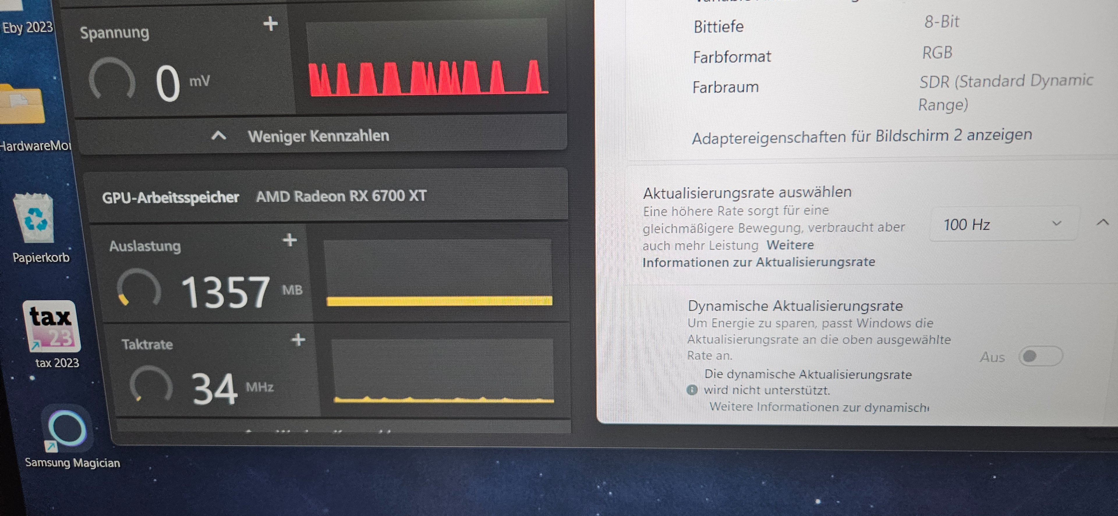

Ich hab jetzt sämtliche Frequenzen ausprobiert: alles zw. 68 bis 77 Hz. Bringt nichts, nur mit 60 Hz taktet der Speicher runter.

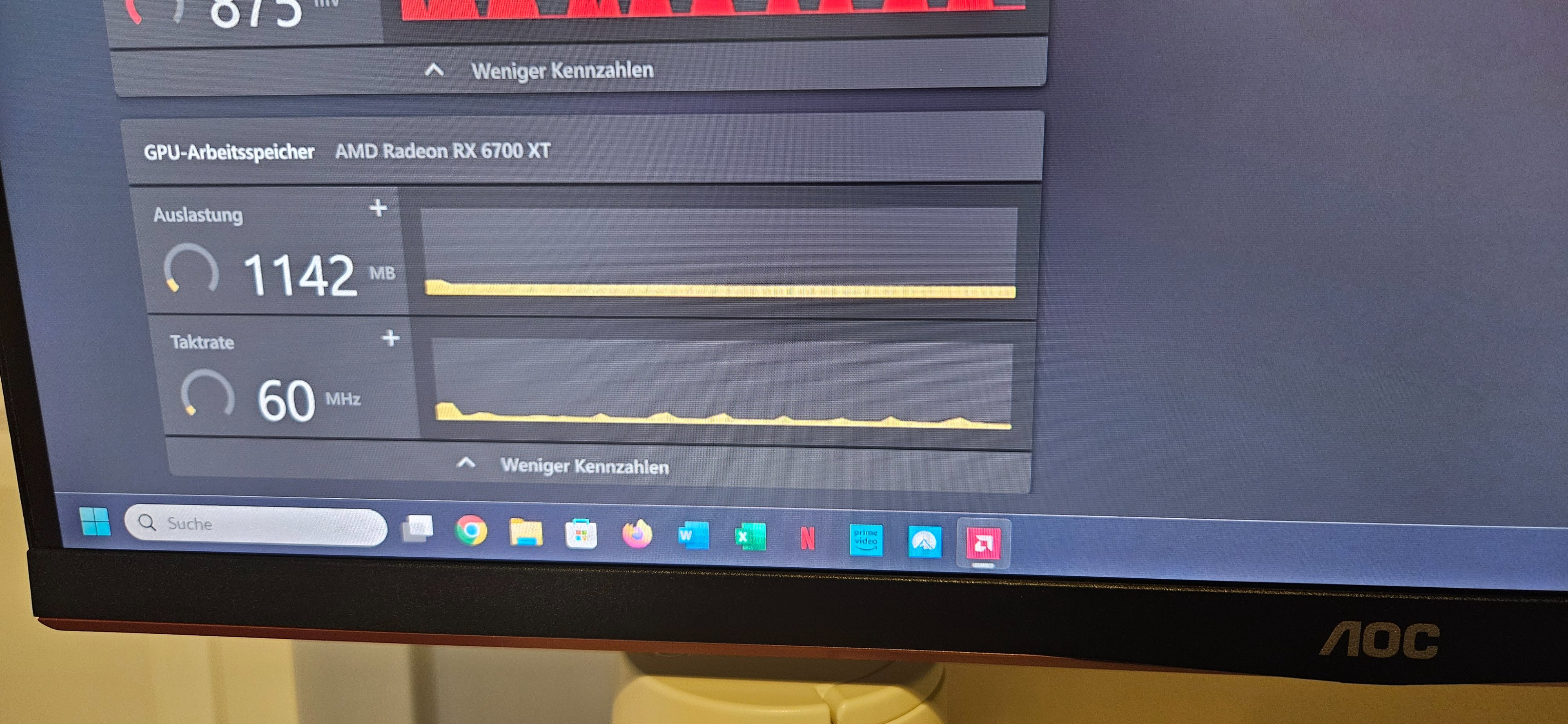

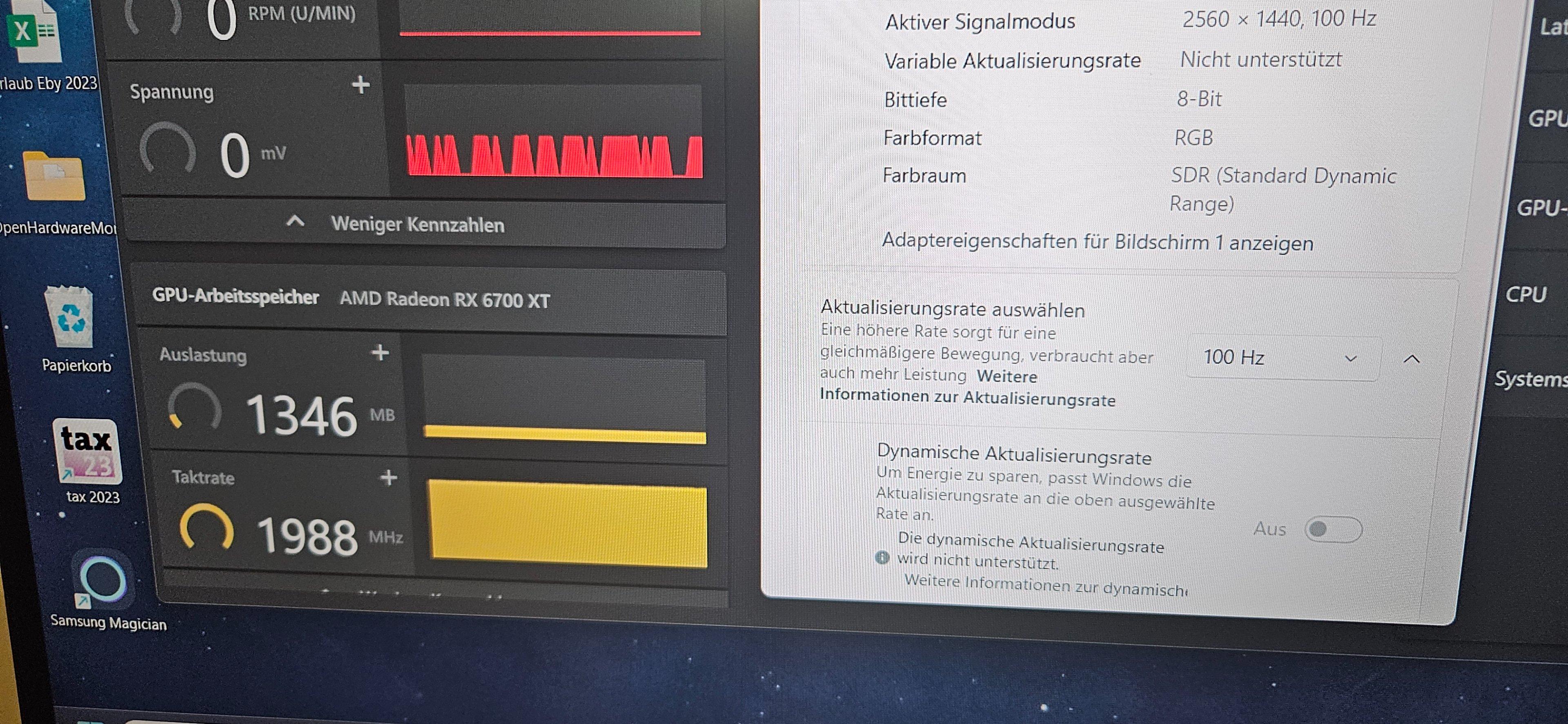

Spannend wenn ich einen Monitor auf 144hz lasse und den zweiten zb auf 100hz dann passierte bei mir das gleiche. Stelle ich den zweiten dann auch auf 100hz geht der takt wieder runter.
Ich habe das jetzt mal getestet, 2 Monitore auf 60Hz und den 3ten von 60 Schrittweiße 100-120-144-165Hz und trotzdem bleibt der RAM Takt unten.
