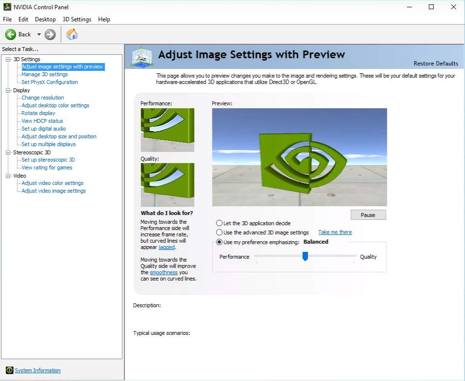

Die Nvidia Systemsteuerung zeigt nur noch einen Bruchteil der Optionen an!
Von gestern auf heute wurde AMD Radeon Software selbständig installiert, welche schrecklick unübersichtlich aussah und 90% sinnlose Optionen anzeigte und ansonsten auf die schnelle keine einzige Möglichkeit zur Änderung von beispielsweise Auflösung, Hertz, etc. geboten hat.
Da ich eine RTX 3070 habe ich mich gewundert, warum plötzlich AMD Zeug installiert wurde.
Nachdem ich in die Nvidia Systemsteuerung gegangen bin, musste ich mit kleinem Schrecken feststellen, dass alle Optionen weg sind, bis auf Eine! "3D-Einstellungen"

Selbstverständlich bin ich mir sicher, weil ich seit vielen Jahren das Menü verwende!
Und wie bereits erwähnt, hatte ich BEVOR die AMD Software alles zerstört hat, alles richtig gehabt. Erst exakt seitdem ich diese AMD Software habe, ist das Nvidia Menü kaputt.
So sollte es IMMER aussehen, wenn alles 100% richtig ist:
4 Menüs mit Untermenüs.
Aktuell habe ich aber nur ein einziges Menü mit 3 Untermenüs und von allen Menüs, habe ich das Unwichtigste...
Das Display Menü... das Wichtigste von Allen, ist nun weg.

Also wie schon der/die Vorredner gesagt haben, bei Notebooks wird meist das Bildschirmsignal durch die interne Grafikkarte der CPU geführt, heiß Display hängt an der Intel/Amd Grafik.
Und die dedizierte Grafikkarte gibt dann bei Benutzung das Signal über eben diese Intel/AMD GPU weiter. Deswegen sind die Settings beschnitten und Auflösung/Frequenz etc. sind dann über die Intel oder AMD zu verändern bzw. einzustellen.
Kenne diese Settings am Desktop wenn der Bildschirm direkt an der Grafikkarte hängt aber bei keinem meiner benutzen Notebooks mit Nvidiagrafik, Dell 7577/neu Vostro 7500 erscheinen diese Settings und dort sind beidesmale Intelprozessoren mit integrierten Intel GPU verbaut.

Wie erwähnt, habe ich das normale Menü vorher auch gehabt. Exakt wie am Desktop, wenn der Bildschirm direkt an der Grafikkarte hängt, wie du gesagt hast.
Ich habe das Notebook heute vollständig offline neuinstalliert.
Nach der Installation der Nvidia Treiber hatte ich wieder das normale Menü mit allen Optionen.
Nachdem ich wieder online gegangen bin und automatisch Updates installieren ließ, kam diese Mist-Software von AMD wieder rein und hat alles wieder zerstört.
