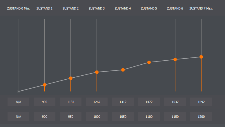

Poste mal deine aktuelle Wattmanübersicht dann kann ich dir auch sagen wie ichs angehen würde
Reaktionen: Klanac

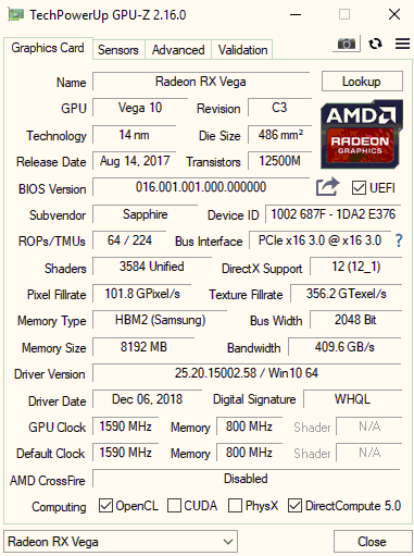

Hab auch eine 56 Pulse mit Samsung Speicher.

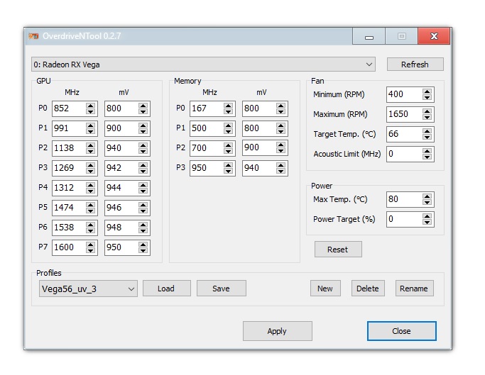

Hab bei mir diese Werte eingetragen. Damit komme ich auf ca. 1550 Mhz mit dem 165W Bios.
Reaktionen: Klanac und Nero1
Sollte alles sein...

Du kannst bei P7 locker auf 1050mv runtergehen. Von P3 bis P6 hab ich 1000mv und bei P1 bis P2 hab ich 900mv.
Dann würde ich mich in 25mv Schritten runterarbeiten bei P7, also erstmal 1025mv, dann weiter auf 1000mv. Sobald es instabil ist kannst du entweder mit dem Takt runter oder mit den Spannungen hoch, je nachdem was du möchtest (Leistung oder noch leiser/kühler)

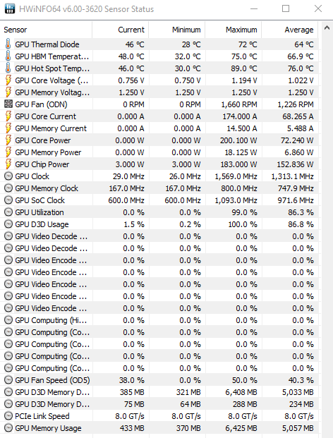

Temperatur lag bei knapp 80° beim Hotspot und um die 65° auf der GPU. Ich hatte das Temperaturtarget aber auch bei 66° eingestellt, das noch mit Luftkühlung.
Speicher lief bei mir mit max. 980 Mhz, da hab ich mit 950 Mhz etwas Reserve.
@ Klanac
mit 1600 in P7 erreiche ich die 1550-1560 Mhz im Superposition bei 165W Asic Verbrauch.
Karte läuft im Moment unter Wasser, da wird es max. 50° auf dem Hotspot.

Naja eigentlich brauchst du bis auf P7 eigentlich nicht viel verändern. Erst default lassen, dann Spannung runter bis Taktraten einbrechen oder sie abstürzt, dann wieder etwas hoch gehen und Taktrate so weit hochschrauben wie es noch geht. Ansonsten wenn man mehr Takt haben will eben wieder mehr Spannung drauf geben. Dabei beachten, dass die State 3 Spannung unter dem Punkt HBM die Uncore Spannung darstellt und mit....puh...State 2 oder so vom Core verbunden ist, sprich ich hab bei dem 951mV um die Dreh bei meiner Vega, damit das über dem Spannungslevel von HBM State 2 (950mV) ist und er den Takt damit auch annimmt, wenn ich ihn einstelle. P2-P7 sind bei mir glaube dann 955-960-965-970-980-1000 ungefähr, hab da etwas auf die Stabilität achten müssen. Und danach einfach den HBM nach oben schrauben bis Artefakte entstehen bzw sie nicht weiter macht, immer schön einen Durchgang mit dem TimeSpy Benchmark durchlaufen lassen und wenns passt höher gehen bis es kracht. Dann mit ein paar Spielen und so gegentesten, evtl. brauchen ein paar Spiele dann eigene Profile wenn sie anfällig sind, oder man stellt selber noch etwas runter. In meiner aktuell installierten Version gehen die spezifischen Profile nur nicht, muss das global einstellen.
Fahr damit soweit eigentlich ganz gut muss ich zugeben :D Für eine 56er muss man meine Werte natürlich runterrechnen, da die mit etwas weniger fährt insbesondere beim HBM, aber das Prinzip bleibt ja dasselbe.
