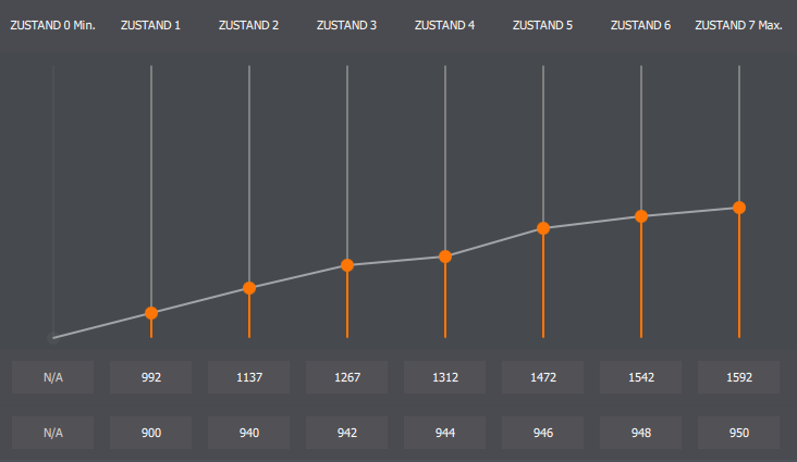

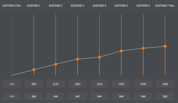

So ich glaube das ist das Maximum. Wenn ich Speichertakt erhöhe setzt es mir den Treiber zurück bei Timespy, wenn ich den Core-Takt erhöhe laufen die Spiele instabil bzw. Crash-to-Desktop alle paar Minuten. Aber von der Performance her liegt das im üblichen OC Bereich für eine Vega 56?
7381 @ 3DMark
2700X @ 4.27Ghz allcore / -0.1V / PBO
DDR4 @ 1.35V / 3200MHz / CL14
Grafikkarte @ 1637MHz / 1025mV / +50% PT / 950MHz

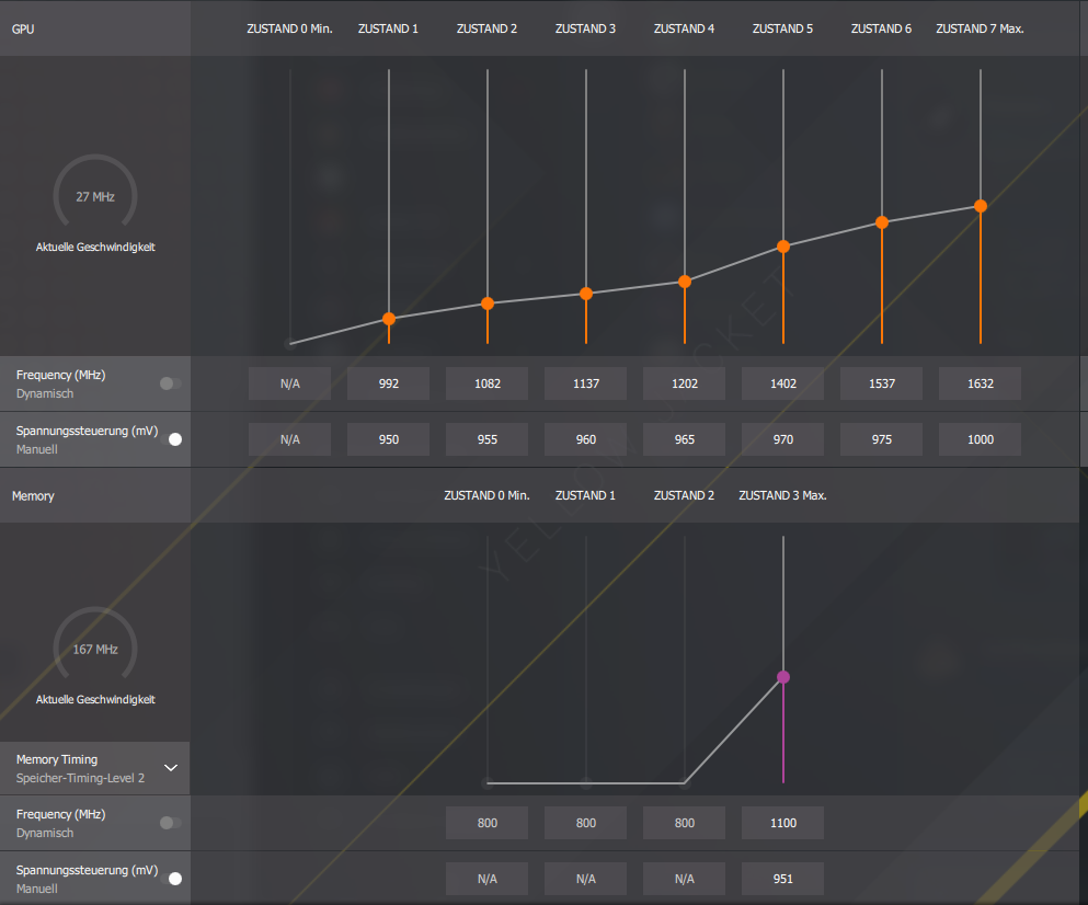

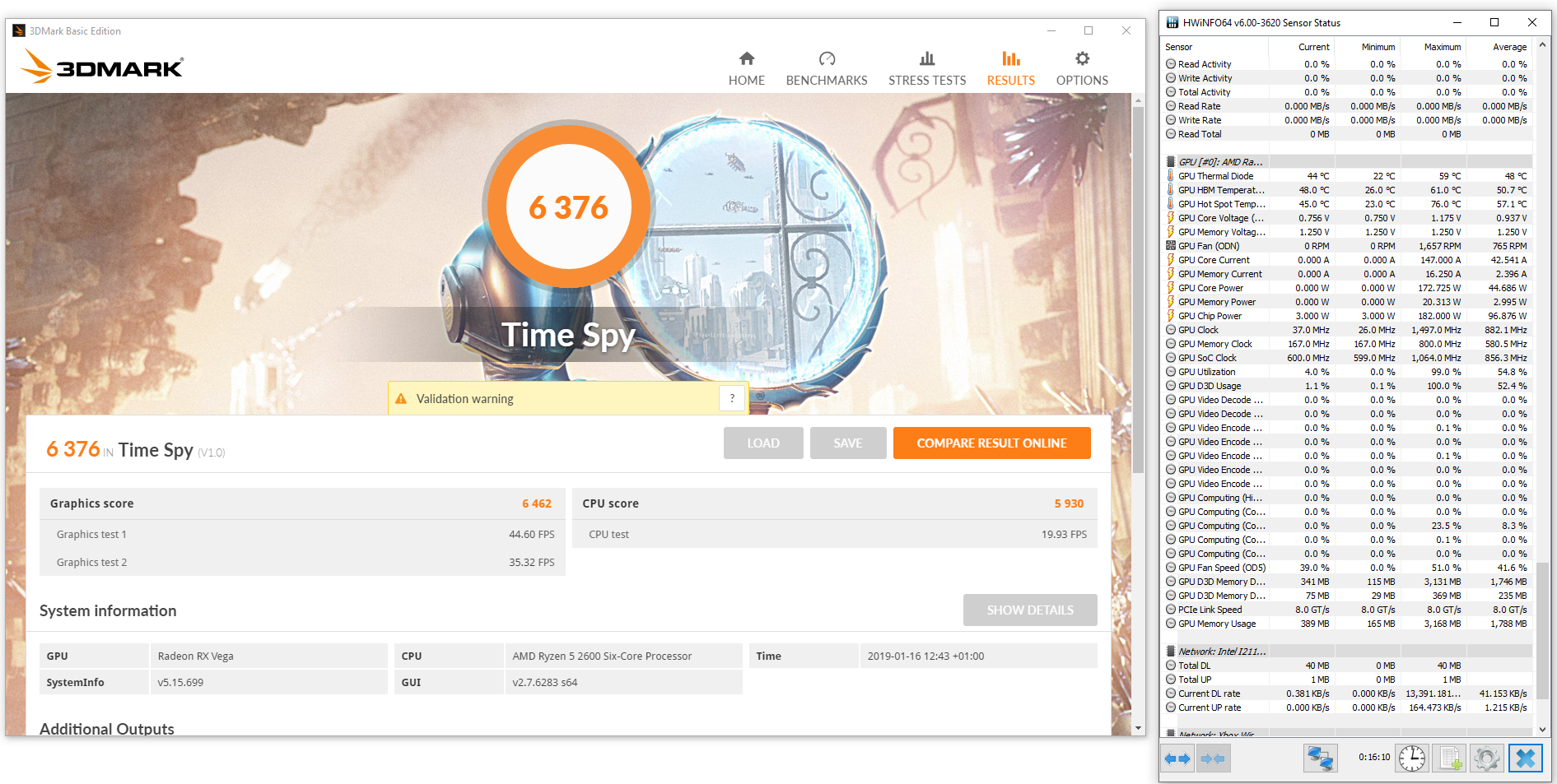

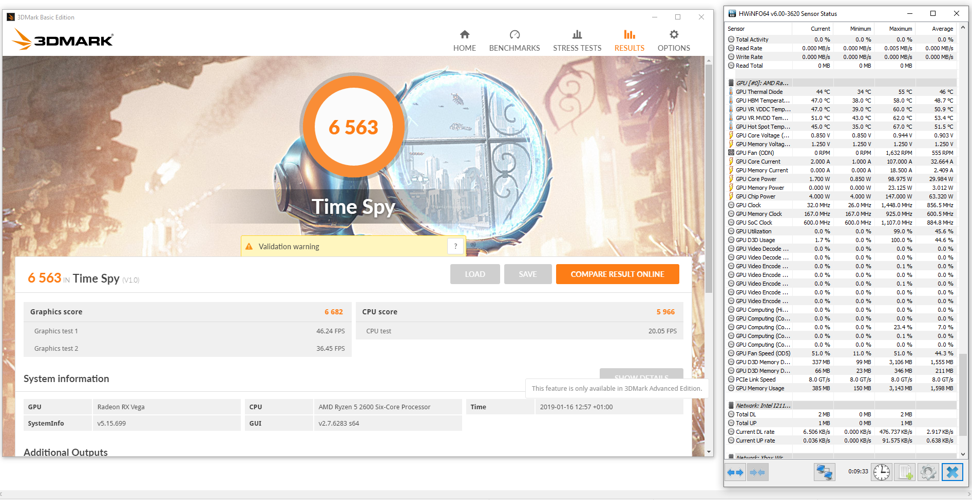

Never! Dann kommst du über den niedrigsten mit den 1000mV nicht hinaus. P7 auf 1000mV und die darunter jeweils 5mV niedriger als der vorherige sollte reichen, dann noch den Wert in der HBM Kategorie anpassen und es sollte alles laufen.
Hier mal mein aktuelles Setting:
Um es stabiler zu halten ohne groß zu testen kann man den HBM auf 1000MHz lassen, das reicht auch. Ansonsten fahre ich damit bisher ohne Probleme.
