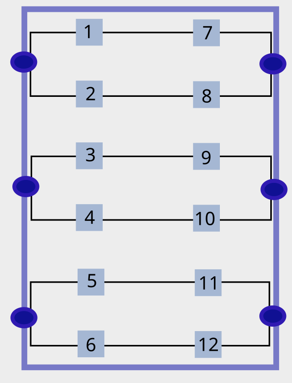

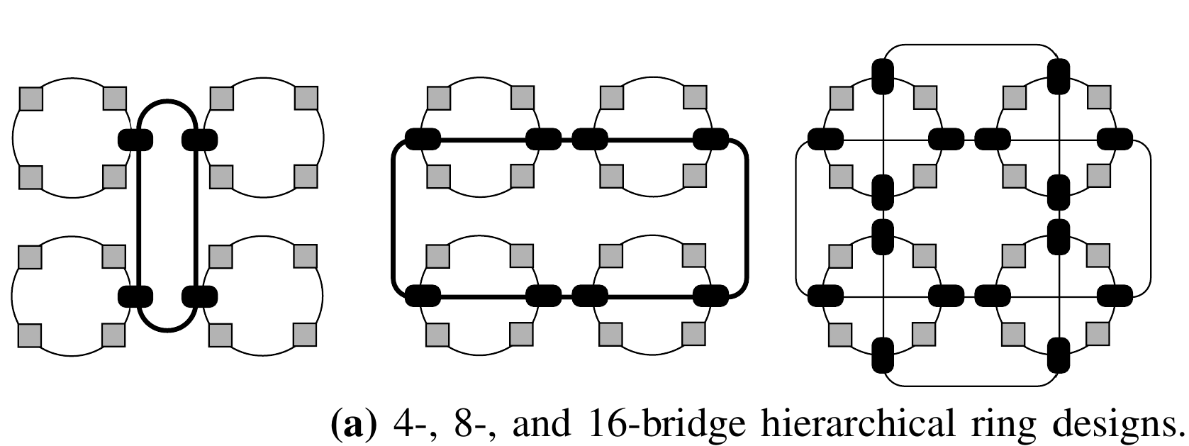

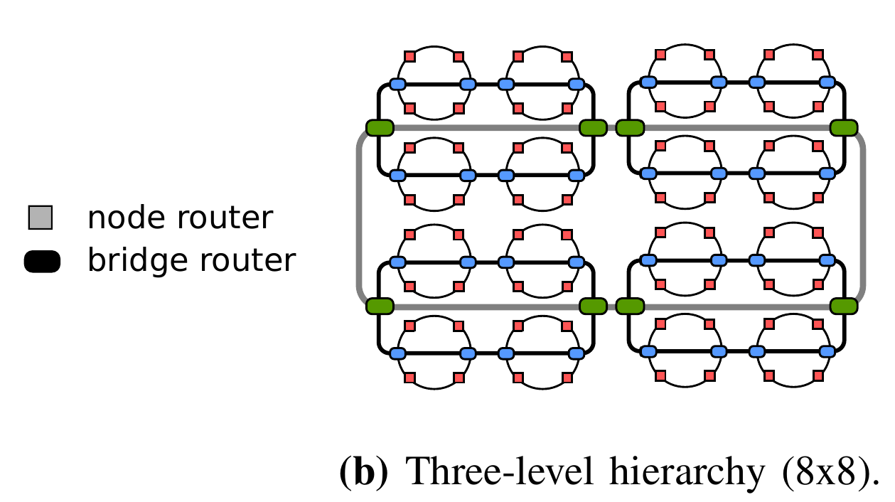

Wenn ich ein bisschen phantasiere könnte ich mir folgendes vorstellen:
Ein hierarchischen Ring mit 2 Ebene. Die erste Ebene sind 3 bi-direktionale Ringbusse die jeweils 4 Kerne verbinden. Diese 3 Ringe der erste Ebene werden über einen Ring der zweiten Ebene mit jeweils 6 Bridge Router verbunden.
Bei einer solchen Organisation würde es sich eigentlich aufdrängen 3 Kerne zu deaktivieren

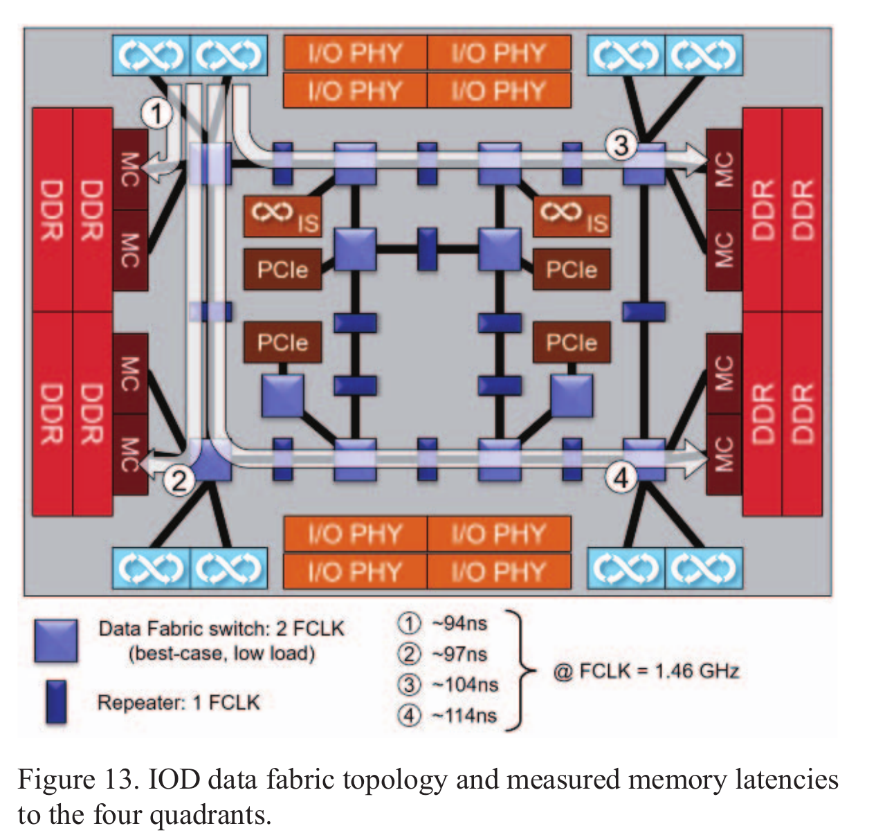

Inspiriert von
Aus Sam Naffziger et al. "Pioneering Chiplet Technology and Design for the AMD EPYC™ and Ryzen™ Processor Families" die Ring-Leiter-Topologie des Server IOD mit Latenzen.
Ich denke in dieser Konfiguration ist es egal wie viele Kerne man deaktiert.
Die Frage ist was macht AMD bei den CCX mit 12 Kerne und mit 32 Kernen. Ein bi-directionaler Ring Bus wird dann wahrscheinlich bei 12 und ziemlich sicher bei 32 Kernen nicht mehr ausreichen.
Inspiriert von
