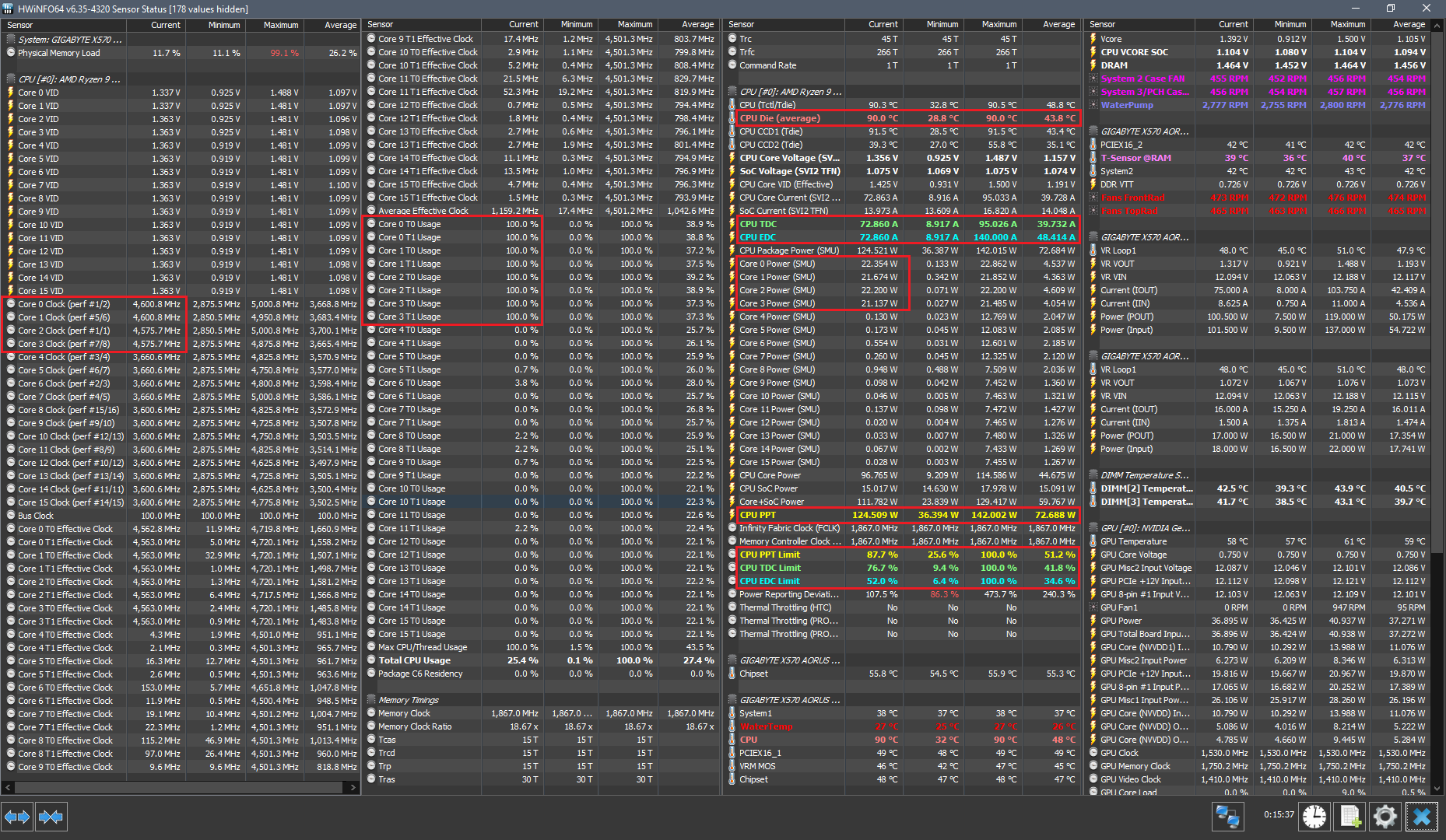

90°C Temperaturlimit (und das mit Custom-Wakü!) ohne ans TDC-/EDC- oder PPT-Limit der CPU zu kommen. Bei nur ~125W Abwärme.

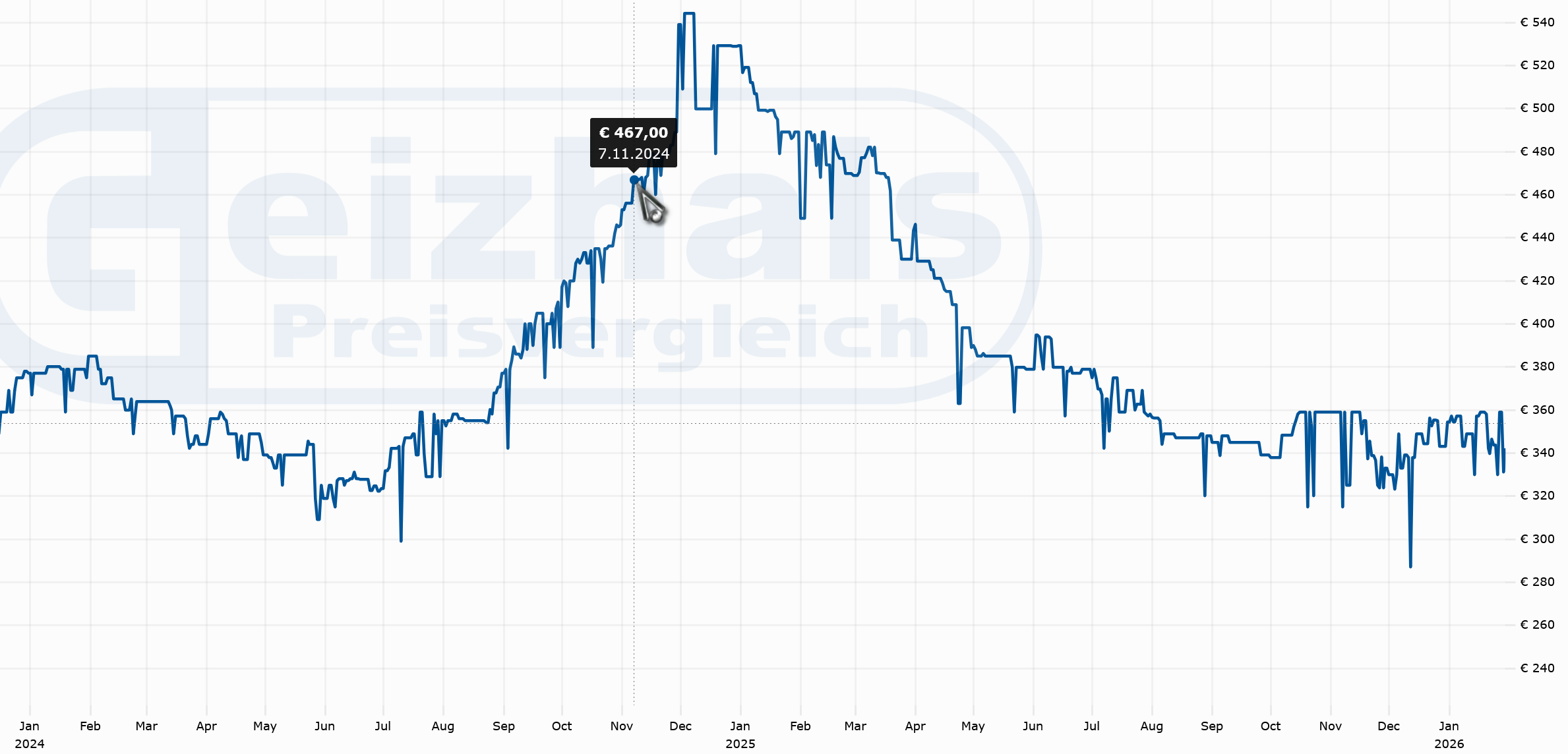

Trotzdem sind massenweise Leute vom 7800X3D auf den 9800X3D umgestiegen oder haben sich beim Systembau gleich diesen gekauft, obwohl der 7800X3D alles andere als langsam ist, das bessere P/L hat und vor allem effizienter ist.
Vergiss nicht, dass kurz vor Release des 9800X3D der 7800X3D massiv im Preis hoch gegangen war...
Der 07.11.2024 war der Release-Day vom 9800X3D. Der Preisverlauf vom 7800X3D:
Bei 320€ vs 530€ wäre die Entscheidung einfach gewesen. Bei 467€ vs. 530€ gab's keinen Grund, sich für die ältere CPU entscheiden. Die CPU hat 14% mehr gekostet und auch in Games 14% mehr geleistet. (Und 25% mehr in Anwendungen, Optimierung auf Datacenter Aufgaben zur Dank)
Spätestens als Gesamtbundle mit Mainboard und RAM war die (prozentuelle) Mehrleistung höher als der (prozentuelle) Aufpreis.

qiller schrieb:
Das ist etwas übertrieben das, was uns mit den nächsten Fertigungsverfahren und der erhöhten Transistordichte erwarten wird. Ich bin gespannt, wie Intel und AMD das Problem lösen wird.
Wo siehst Du das Problem?
Die Power die rein geschoben wird erhöht sich bei Zen 6 im Vergleich zu Zen 4 nicht. Intel hat schon weit mehr umgesetzt.
Die Kontaktfläche zum Kühler bleibt auch gleich. Ein Problem bei den Chiplet CPUs ist, dass die CCDs am Rand und nicht im Zentrum sitzen. dadurch ist der Wärmefluss um Heatspreader und Kühler asymmetrisch und nutzt die Fläche nicht optimal.
Es war schon immer so, dass beim Physical Design darauf geachtet werden muss, dass keine Hot Spots entstehen.
