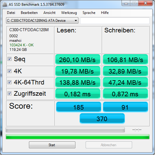

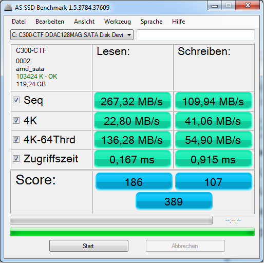

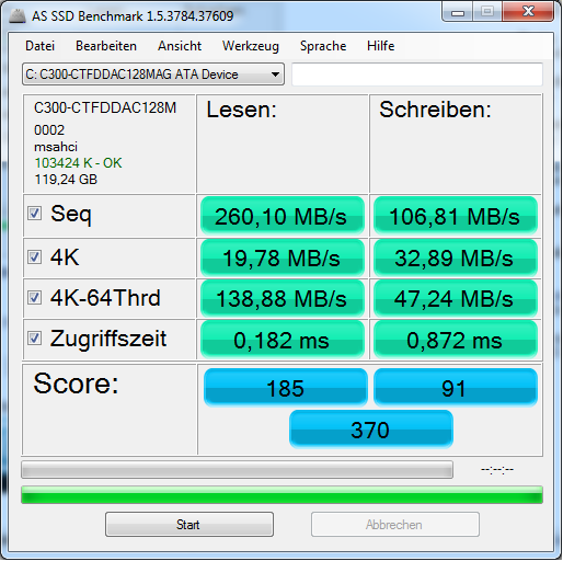

hier mal Benchmarks, wie es bei mir vor und nach der Installation des AMD Treibers aussieht:
Der AMD Treiber scheint schon noch was aus der SSD rauszuholen. Ist ne 128gb realssd von crucial - nur noch 14 gb frei. Es wurden definitiv schon alle Blöcke der SSD beschrieben und trotzdem hat sie subjektiv bis jetzt nichts an leistung verloren.
