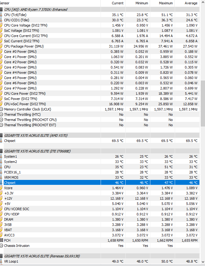

Das Problem ist ganz einfach das, dass hier wirklich jeder "Volllast" komplett unterschiedlich definiert.Chayze schrieb:Wenn ich hier im Thread so stöbere und Aussagen wie "Kumpel bei mir mit Ryzen 3700X und max. 65grad unter Volllast kann ich jetzt auch zu den Temps sagen!" lese, frage ich mich, ob da nicht doch irgendwas bei der Montage schief gelaufen ist.
Für den Einen heißt das "ich zocke mal mein Lieblingsspiel 'ne Stunde lang und notiere die maximale Temperatur". Für den Anderen genügen 2 Minuten prime95. Wieder Andere schwören auf ein paar Cinebench-Läufe.
Manche haben PBO an, die Mehrheit PBO aus, manche haben festen Takt und VCore, ...
Meine Empfehlung lautet immer AIDA64 mit den Haken bei CPU, FPU und Cache. Nur so bekomme ich bei meinem System eine konstante Last mit 100% Ausreizung des PPT meiner CPU hin. prime95 scheitert hier leider kläglich. Also ca. 30 Minuten Aida64 (ohne GPU-Last!) dann weißt Du, was Dein CPU-Kühler kann.
Erst dann würde ich die Kombination aus CPU+GPU testen.
