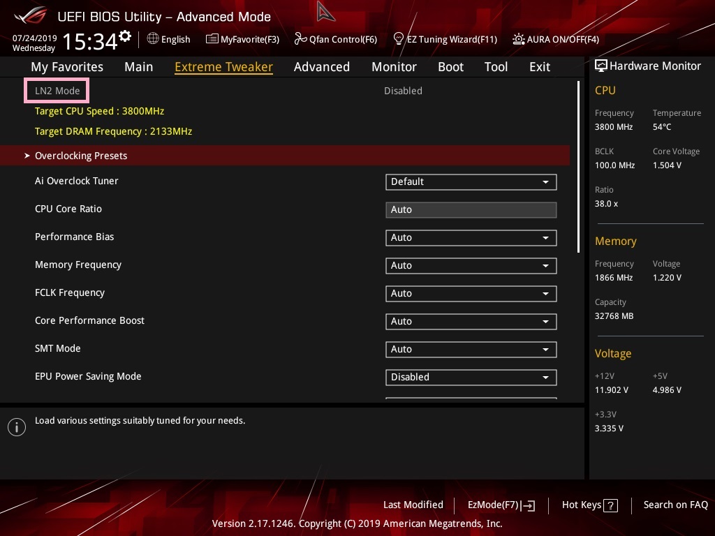

Wo denn? Da steht doch "disabled" bei dir?nospherato schrieb:Dennoch zeigt mir das Bios an, ich würde im LN2 Modus laufen -.-
- Sep. 2007
- 7.568
Hm?
In allen alten Biosen, die ich drauf hatte, stand da oben kein LN2 Schriftzug wenn es deaktiviert war.
Oder heißt es jetzt wenn es grau ist aus?
(Geht um den eingerahmt Schriftzug oben)

@nospherato
Schau doch mal ganz rechts? Da steht doch extra "disabled"? Daher geh ich mal davon aus dass es deaktiviert ist.
- Sep. 2007
- 7.568
Ahh danke, da war ich zu blindVelleX schrieb:@nospherato
