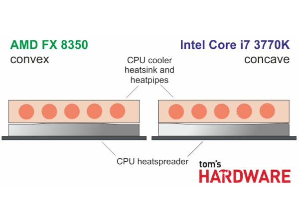

Was sich in der Tat geändert hat, sind die Formen der Heatspreader.
Bei Intel ist er konkav, bei AMD konvex; so dass bei AMD sozusagen eine "Kuhle" nach innen vorhanden ist.
800281
Hier sieht man es auch ganz gut. Soweit ich informiert bin, ansonsten bitte ich um Berichtigung, ist das bei AMD unverändert auch bei Zen der Fall.

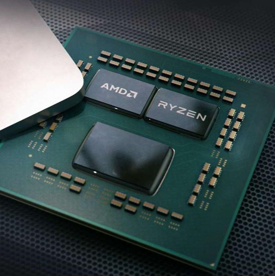

Es geht mir auch nicht um die Temperatuten an sich, sondern die Verteilung der Dies unter dem Heatspreader. Der ist im Gegensatz zu früher nicht mehr in der Mitte, sondern halt diagonal verteilt.
800283
Joooo...
Deswegen empfinde ich meine Art der Pastenverteilung auch in diesem Fall die geeignetere. :)
