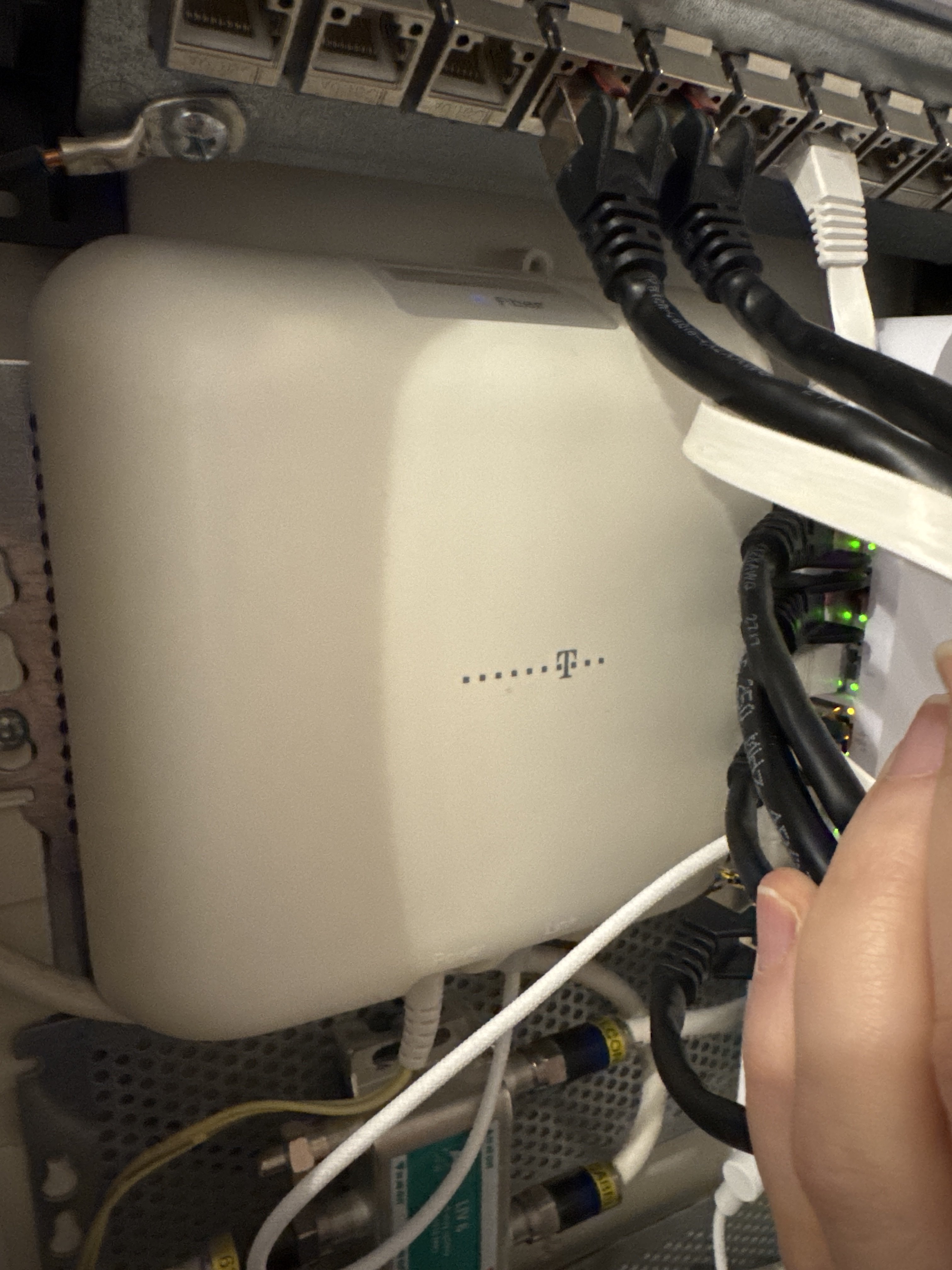

Ich wohne in einem Mehrfamilienhaus.
Zu dem Ding im Keller haben wir keinen Zugang. Kann auch keine Beschriftung sehen, da es in einem Kasten extra eingeschlossen ist.
In der Wohnung habe ich das Kästchen, siehe Foto.
Danke für deine Hilfe

smoochy schrieb:
Ich hoffe es ist ok, wenn ich mich auch in die Frage einklinke: mein GF Modem 1. Generation hat eine ID, welche mit A anfängt sind dann 6 Ziffern hat.
Habe gestern bei 1und1 bestellt. Während der Bestellung wurde keine Glasfaser-ID abgefragt. Der 1und1 Mitarbeiter meinte, wenn es benötigt wird, würde sich jemand melden.
Das ist eine Klapp-TA mit eingebautem Glasfasermodem. Die Beschriftung/Glasfaser ID ist oben in dem kleinen Sichtfenster über der weißen LED.
Die Klapp-TA muss ausgetauscht werden gegen eine aktuelle Glasfaser-TA (Glasfaserdose), da bei der Klapp-TA die Kupplung zum Anschließen eines eigenen Geräts (Glasfasermodem oder Router mit integriertem Glasfasermodem) nicht frei zugänglich ist. Dabei wird dann auch gleich die aktuelle Glasfaser ID aufgeklebt, damit man sein jeweiliges Gerät (GF-Router/-Modem) beim Anbieter registrieren kann.
Da die Dose + Gerät dann separat sind, wird es wahrscheinlich nochmal enger werden in dem Kasten. Da gerne schon mal überlegen was man ggf. entfernen/auslagern könnte.

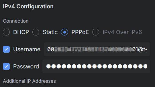

Ich weiß nicht, ob ich dich missverstehe, aber dieser weiße Kasten ist meines Verständnisses nach ein GF Modem. An der oberen Seite steht eine ID (fängt mit A an und hat dann 6 Ziffern). An der unteren Seite siehst du den Stromstecker, und das Ethernetkabel, welches dann zum Router (ohne Modem) geht.
Der Router (UCG-Fiber von Ubiquiti) hat dann eine PPPoE Verbindung mit meinen momentanen Telekom Daten.
Das ist eine Klapp-TA (Glasfaser Dose) mit eingebautem Glasfasermodem. Das ist wie gesagt so nicht mehr vorgesehen und wird beim Termin dann geändert.
Das ist die alte Glasfaser ID, die beim Termin dann gegen eine aktuelle ausgetauscht wird.
