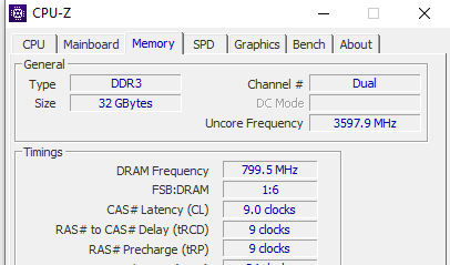

  • Arbeitsspeicher (RAM): Crucial Ballistix 4 x 8 GB 1600 Mhz DDR3

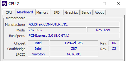

  • Mainboard: ASUS Z87-Pro V-Edition

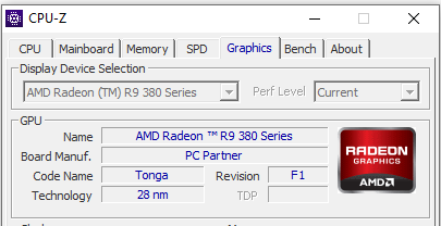

  • Grafikkarte: Sapphire R9 380

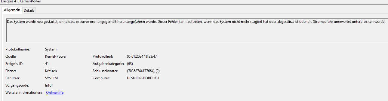

vielleicht könnt ihr mir weiterhelfen, seit ca. einem halben Jahr startet mein Rechner immer mal wieder neu, bzw. es kommt ein GSOD mit folgendem Hinweis in der ereignisanzeige:
Heute habe ich das System neu aufgesetzt, aber leider besteht das Problem noch immer.
Den Arbeitsspeicher habe ich bereits mit memtest überprüft und es gab keine Probleme.

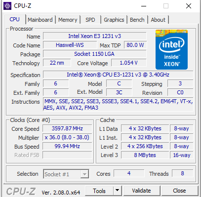

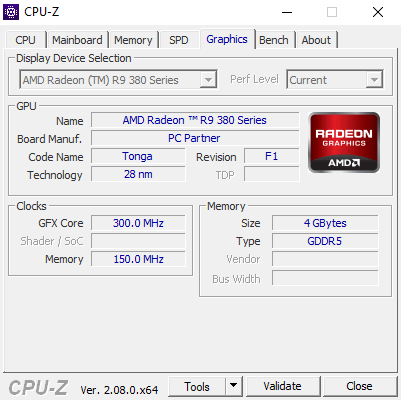

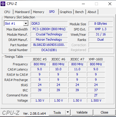

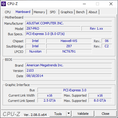

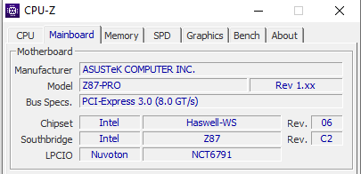

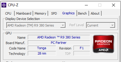

So nützen die Fotos von CPU-Z nix, weil immer die Hälfte fehlt.
Bitte noch einmal ordentlich nachholen.
erledigt
Habe auch gerade nochmal Prime95 + Furmark durchlaufen lassen, da gab es keine Probleme
