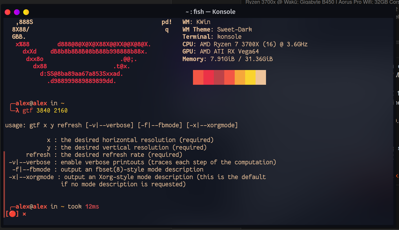

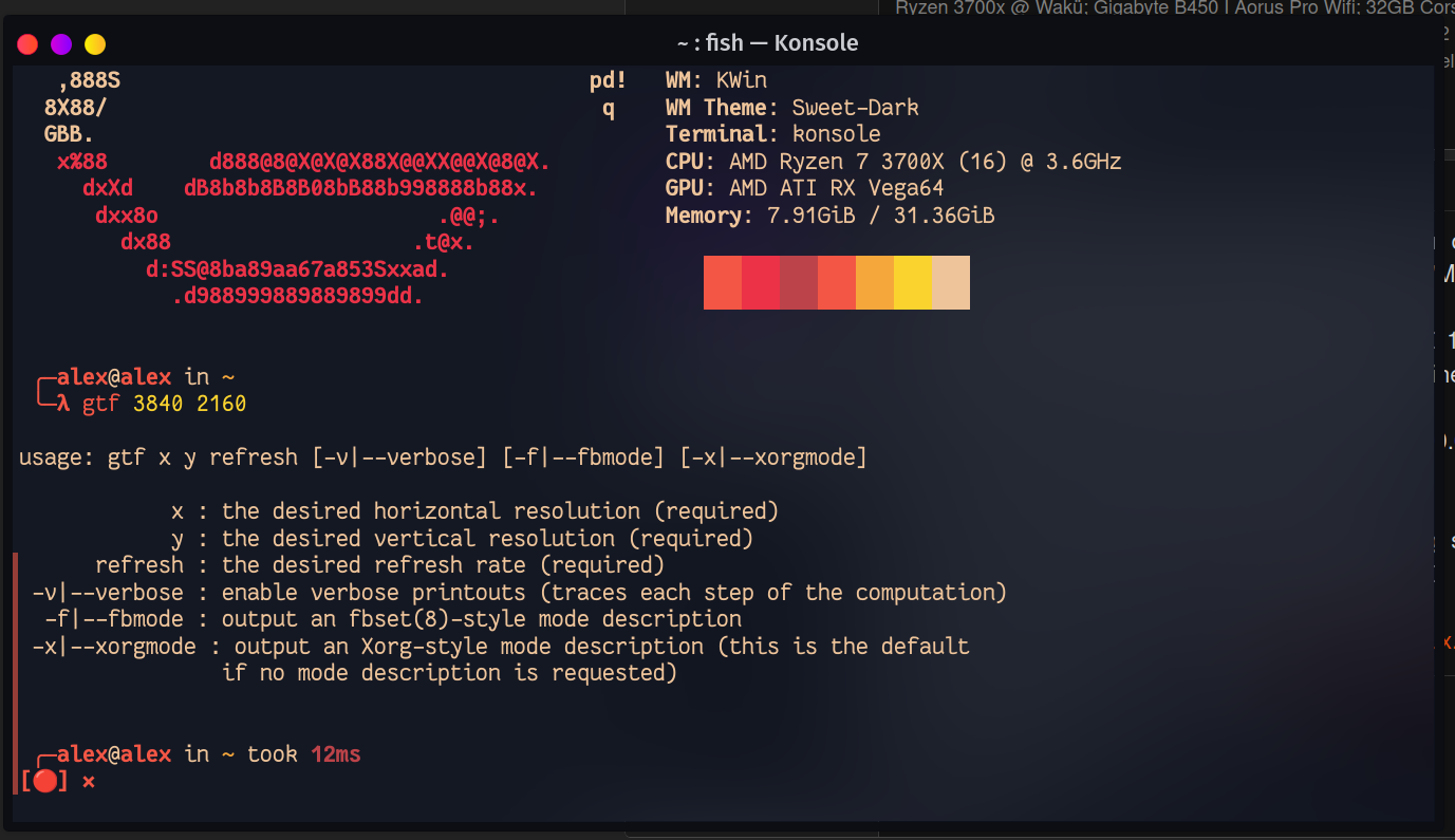

meine Ausgabe hier ist auch nicht korrekt. Hast du diese genommen oder deine eigene, wenn du gtf 3840 2160 eingibst ?
Wenn ich gtf 3840 2160 eingebe erscheint das:

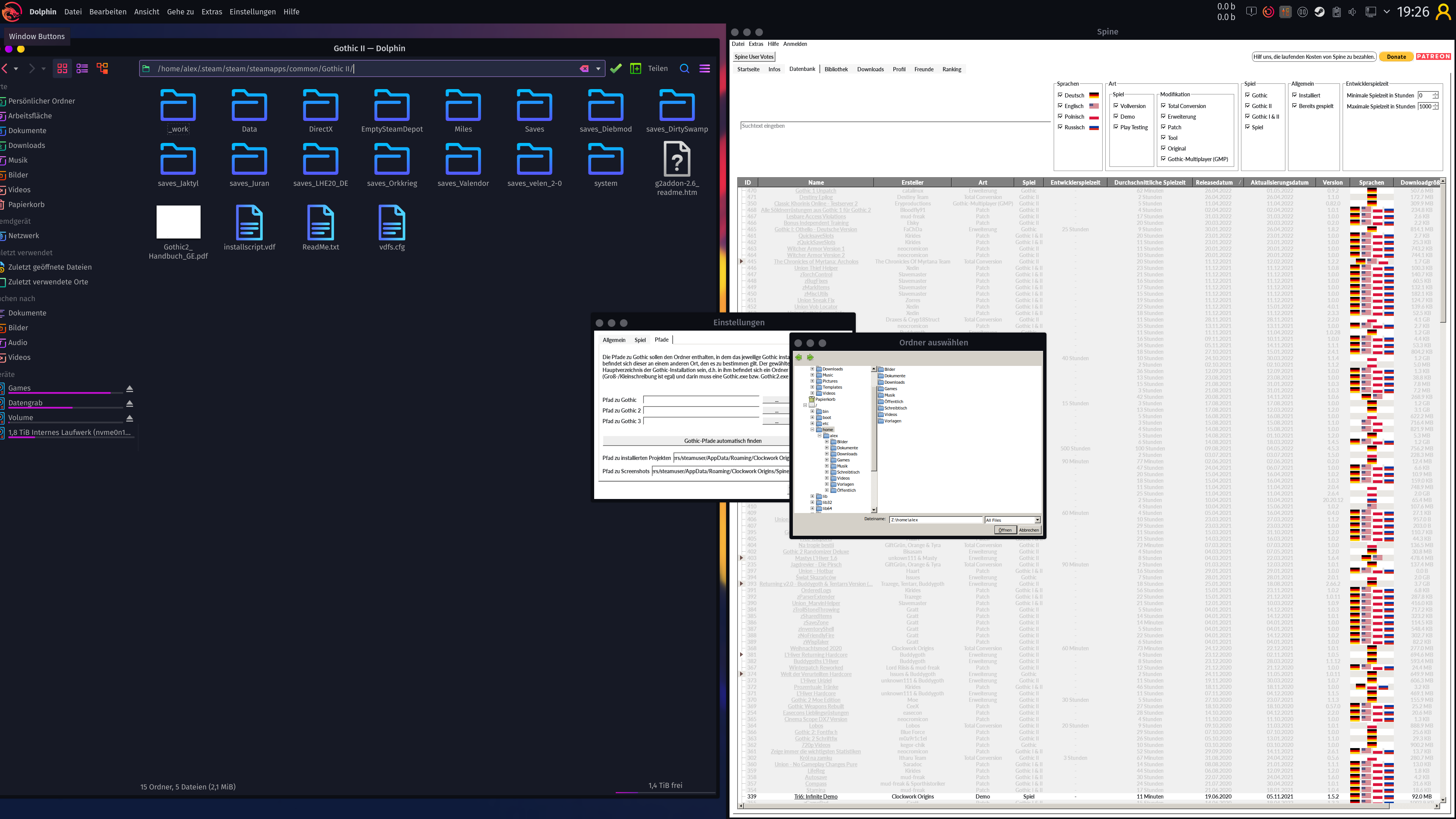

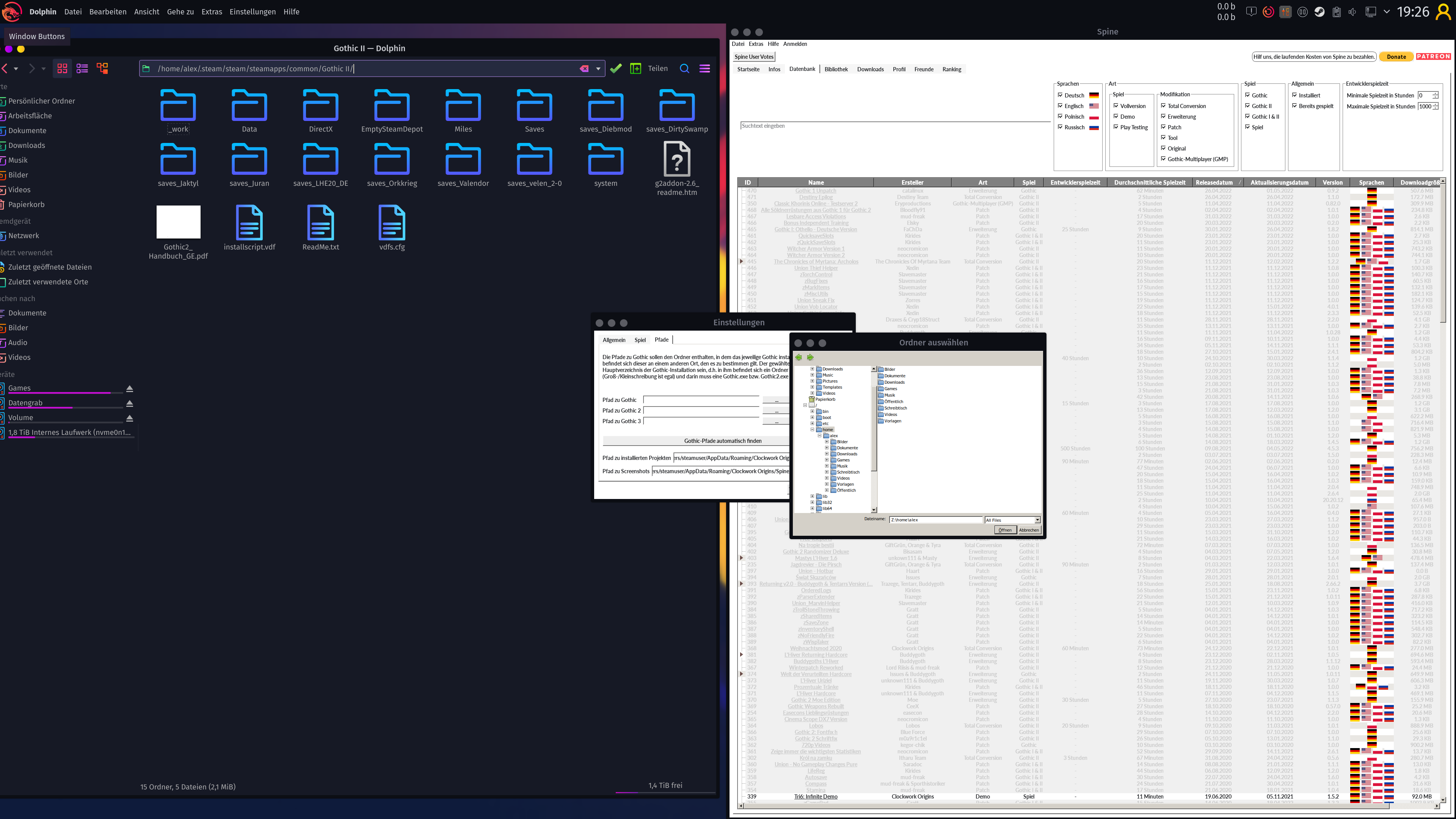

Der Start funktioniert, aber leider noch nicht ganz das Programm. Der Gothic 2-Pfad lässte sich einfach nicht hinzufügen, da er unter Spine nicht zu finden ist.

Mein Fehler, hab die 60 Hz vergessen
Also gtf 3840 2160 60 lautet der Befehl
Dann kommt die richtige Ausgabe

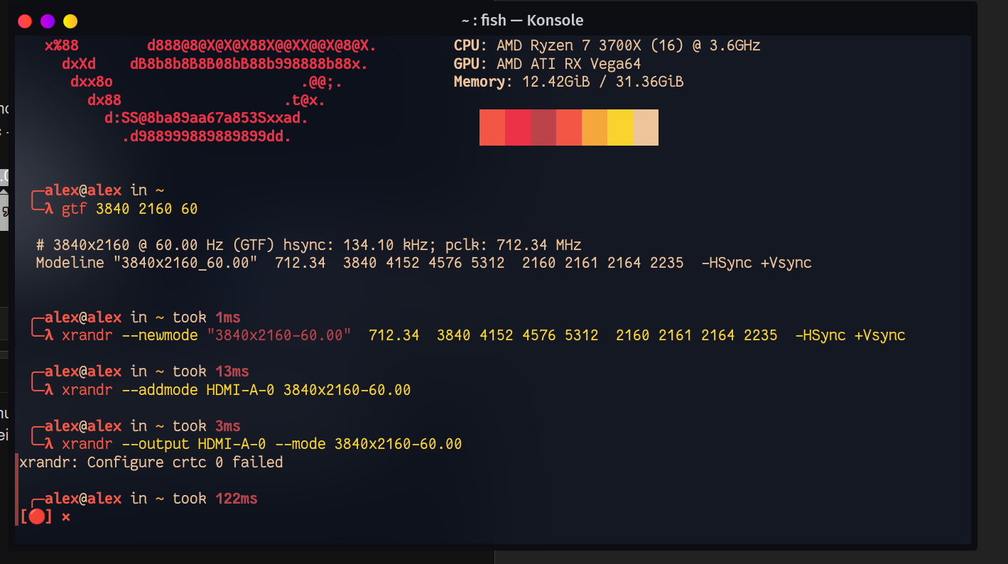

Also nochmal zusammengefasst die Schritte:
gtf 3840 2160 60
-> Modeline "3840x2160_60.00" ... -HSync +Vsync
xrandr --newmode "3840x2160_60.00" ... -HSync +Vsync
xrandr --addmode HDMI-A-0 3840x2160_60.00
xrandr --output HDMI-A-0 --mode 3840x2160_60.00
Reaktionen: Black Arrow

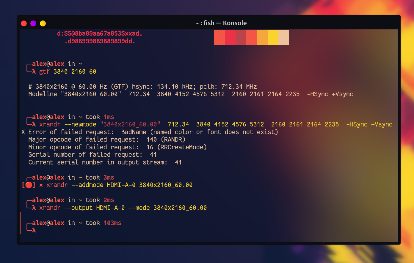

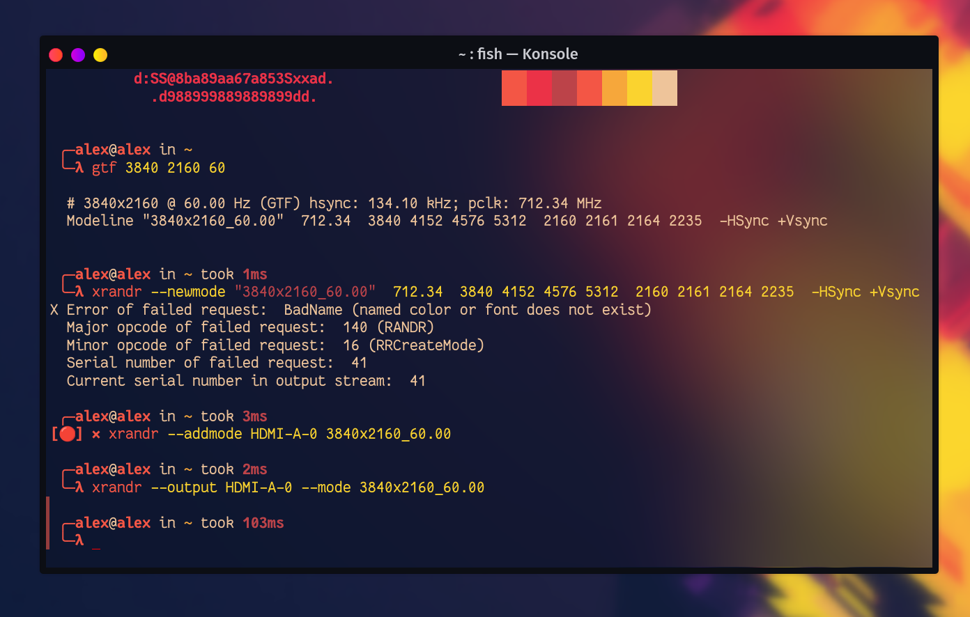

Ich glaube das geht mit meinem Monitor unter Linux tatsächlich nicht. Dann spar ich auf einen Neuen.
Sobald ich das tue stellt er 1280x1024 mit 60Hz ein.

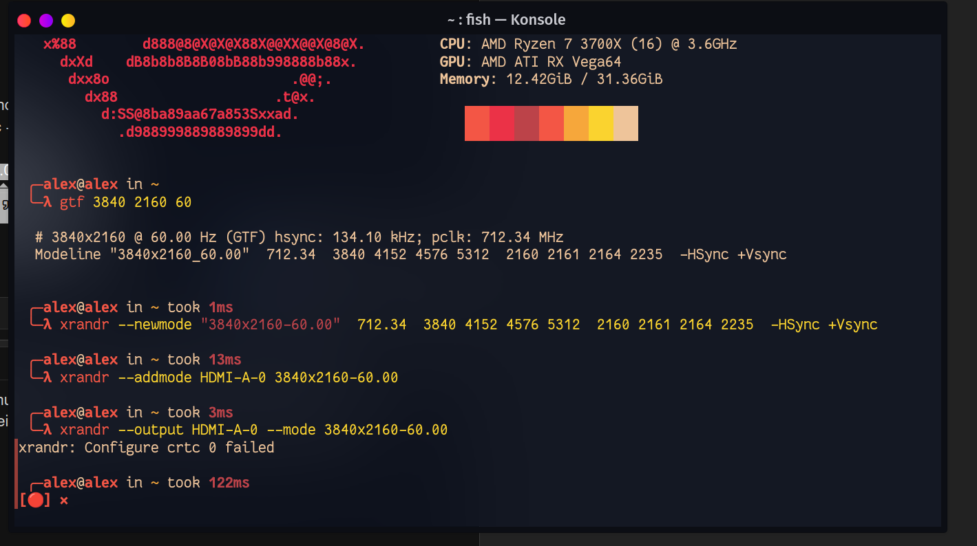

Hier, dass was passiert, wenn ich es mit dem Bindestrich mache:

Ich stelle gerade fest, dass sich die Ausgabe von GTF von CVT unterscheidet. Meine vorerst letzte Idee wäre also, das Ganze nochmal zu machen, aber mit cvt
cvt 3840 2160 60
xrandr --newmode "3840x2160-60.00" ... -HSync +Vsync
xrandr --addmode HDMI-A-0 3840x2160-60.00
xrandr --output HDMI-A-0 --mode 3840x2160-60.00
Ne, dass klappt leider auch nicht. Der Effekt ist der Selbe wie vorhin. Vielen Dank für die Mühe.^^
Den wirst du so auch nicht finden ^^ Ich hatte dasselbe Spiel mit dem Moguri-Mod für FF9. Dieses lustige Windowsfenster kann keine unsichtbaren Linuxpfade sehen und genau da liegt Gothic aber:
/home/alexander/.steam/steam/steamapps/ (zu erkennen an dem . vor etwas)
Du kannst den passenden Pfad einfach aus dem Dateimanager kopieren und dann da in das Fenster kopieren.
Ich habe den Moguri-Mod mit Steam installiert, einfach als Steamfremdes Spiel hinzugefügt und mit Proton ausgeführt.
