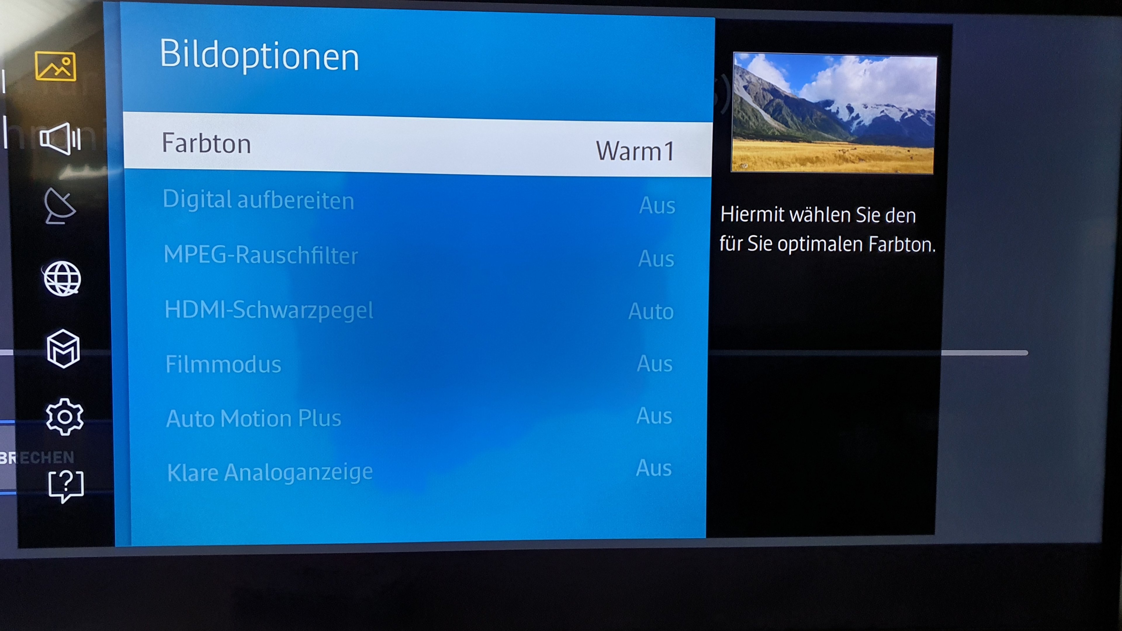

Laut Bedienungsanleitung Menü > Bild > Bildoptionen > HDMI UHD Color. Hättest du ein anderes Ausgabegerät welches du probehalber an den TV anschließt und schaust ob die 60 Hz gehen ?

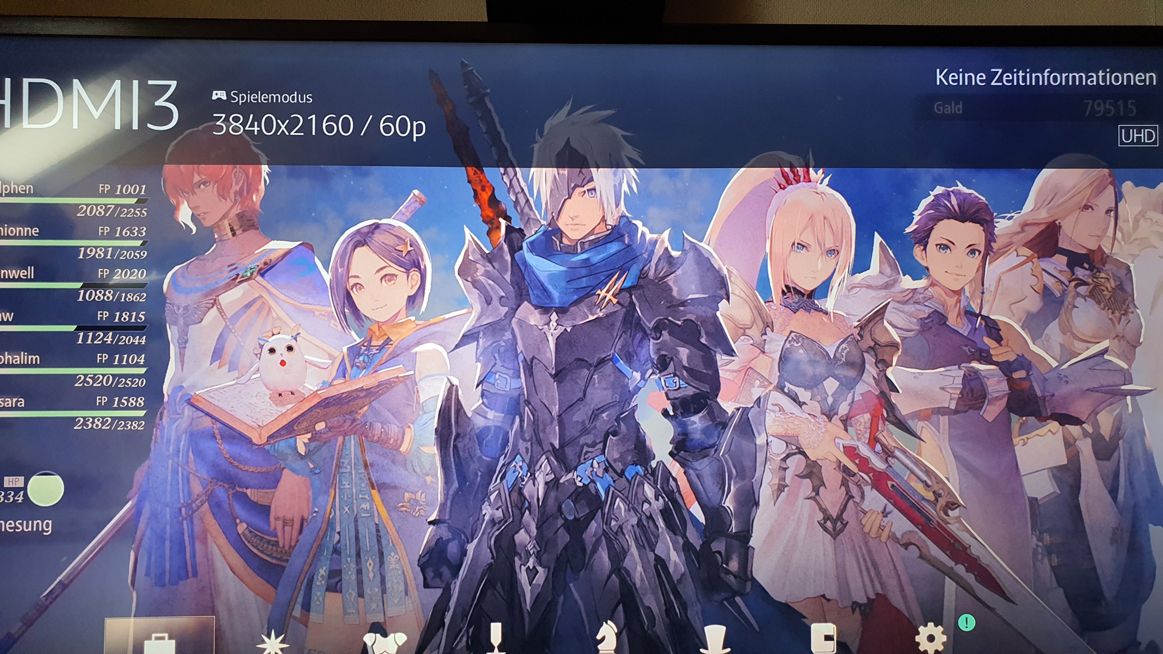

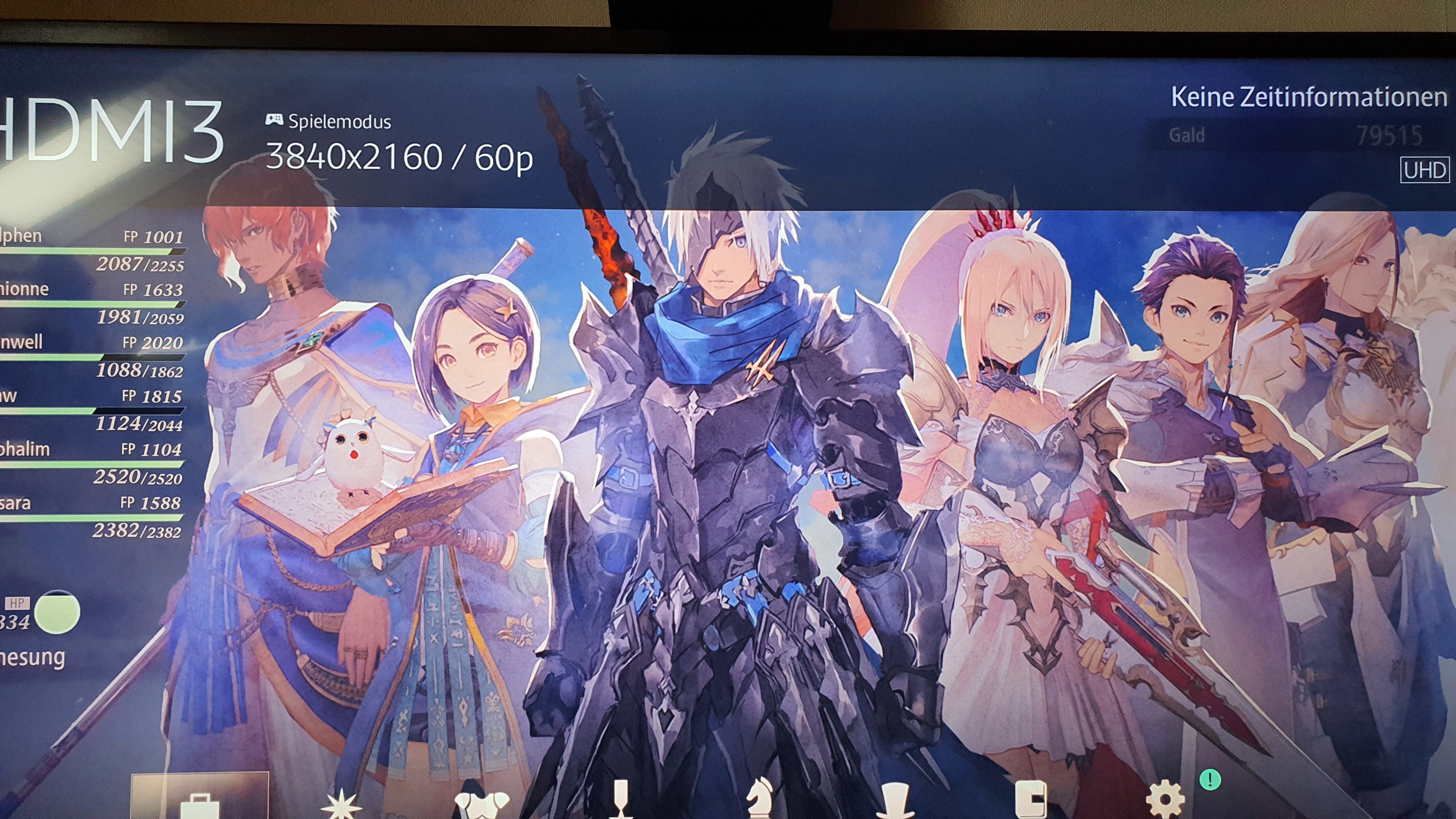

Ja, ich habe eine Xbox Series X die ebenfalls darüber läuft.

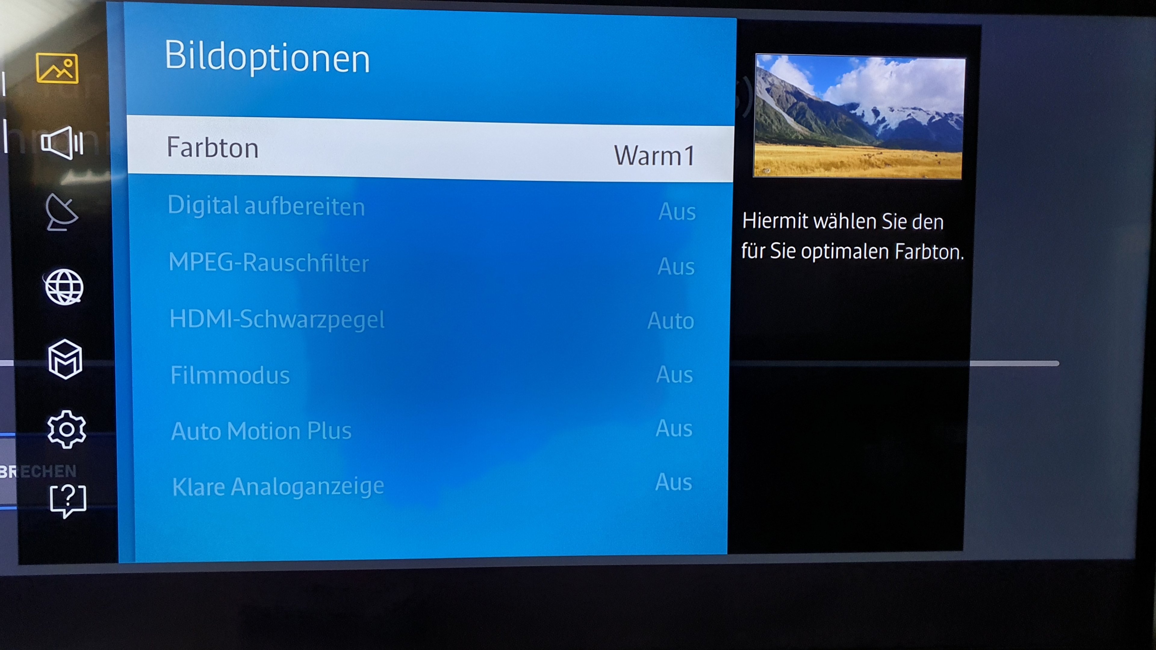

Auf dem einen Bild sieht man, dass der Bildschirm mit 60Hz angesteuert wird, auf dem Anderen, dass ich unter Bildoptionen so eine Funktion leider nicht habe.

Ne, dass ist nicht so. Der Rechner ist im Hdmi 1 eingesteckt. Die Xbox ist wie auf dem Foto zu sehen im Hmdi 3 Slot eingesteckt. Trotzdem geht dort 4k 60 Hz. An dieser Konfiguration habe ich auch nichts geändert, habe ich jahrelang so betrieben.

Man sieht auf dem zweiten Foto, dass der Fernseher mit 4k 60 Hz über Hdmi Port 3 angesteuert wird.^^

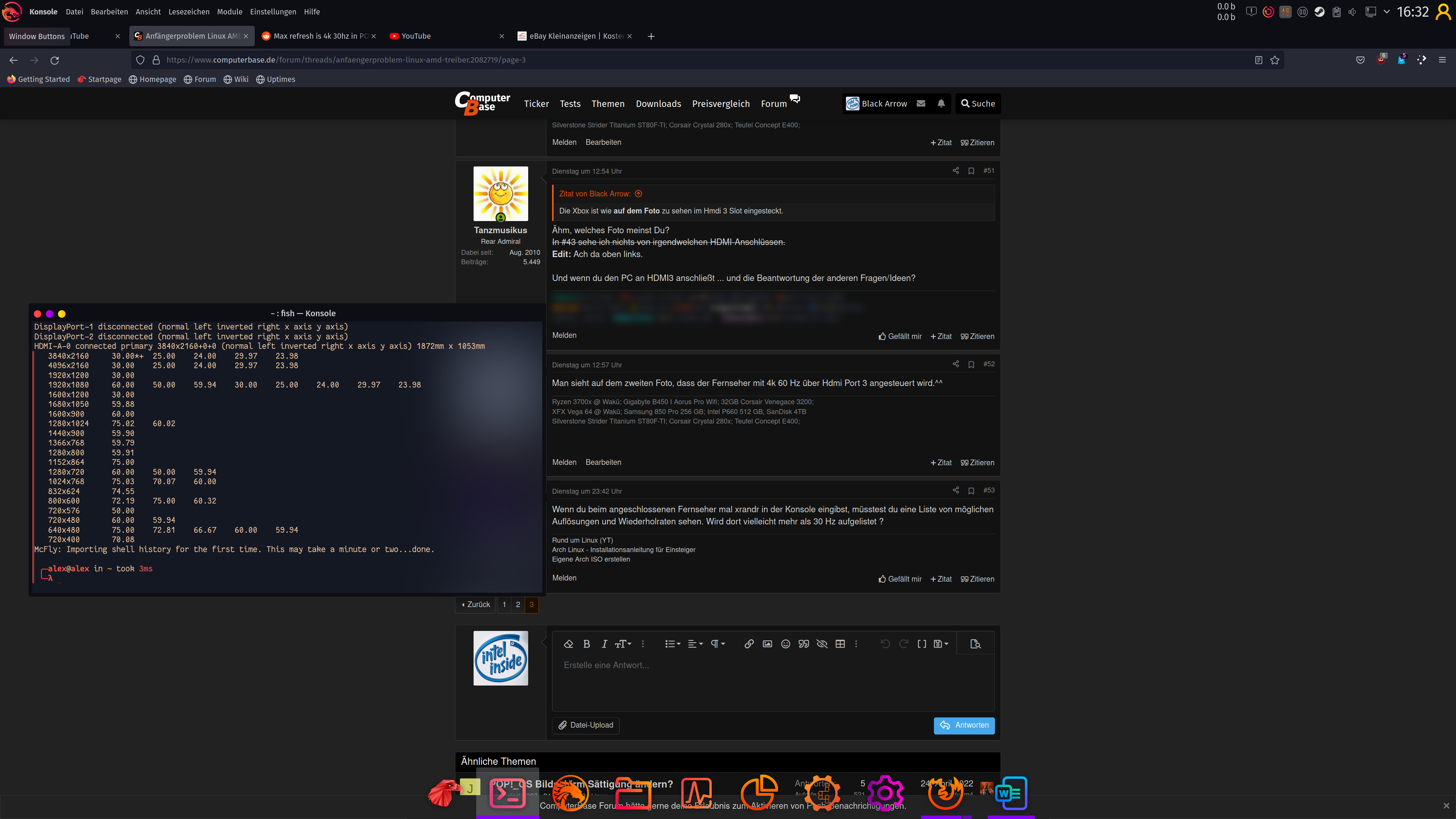

Tut mir Leid für späte Reaktion, bin leider vorher nicht an den Rechner gekommen. Hier die Auflösungen aus der Konsole.

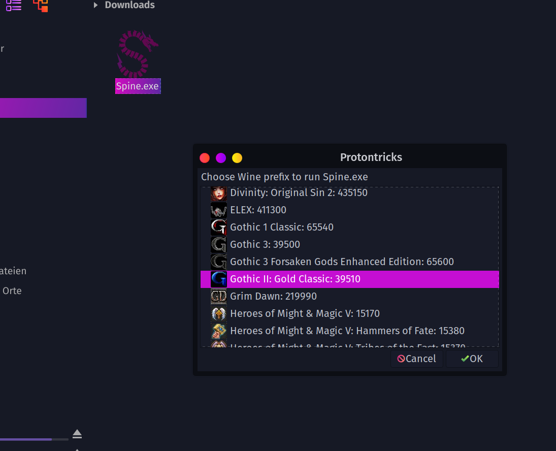

Gothic ist ganz normal über Steam installiert. Beim installieren über die heruntergeladene .exe fragt mich Wine nach einem Prefix, den ich auswählen soll. Da ich keinen neuen an der Stelle anlegen kann, habe ich immer Gothic 2 ausgewählt, was wohl falsch ist. Wie lege ich denn vorab einen neuen Prefix an?
Nachdem ich den Gothic 2- Prefix ausgewählt habe hat er Spine installiert (der Pfad den ich da angebe ist C:\Spine\) Nach der Installation ist der Ordner C:\Spine\aber nicht zu finden.

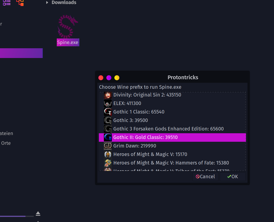

Ich denke der Prefix für Gothic ist folgender, nur was fange ich damit an. Das ist das Dialogfeld, dass sich öffnet sobald ich Spine installieren möchte:

Zum Problem mit den 60 Hz. Du könntest versuchen die 60 Hz zu erzwingen.
Dazu erstmal in der Konsole mit gtf 3840 2160 die "Modeline" in Erfahrung bringen.
Anschließend den neuen Modus hinzufügen mit
xrandr --newmode "3840x2160_60.00" 109.00 1280 1368 1496 1712 1024 1027 1034 1063 -hsync +vsync
Diese Zahlenreihe ist quasi die Ausgabe der Modeline die einfach in den newmode Befehl kopiert wird
Danach xrandr --addmode HDMI-A-0 3840x2160_60.00
um den Modus dem HDMI Ausgang zuzuweisen
Und als letztes noch den Ausgang auf die Auflösung stellen
xrandr --output HDMI-A-0 --mode 3840x2160_60.00
Ergänzend noch der Wiki Artikel https://wiki.archlinux.org/title/Xrandr#Adding_undetected_resolutions
