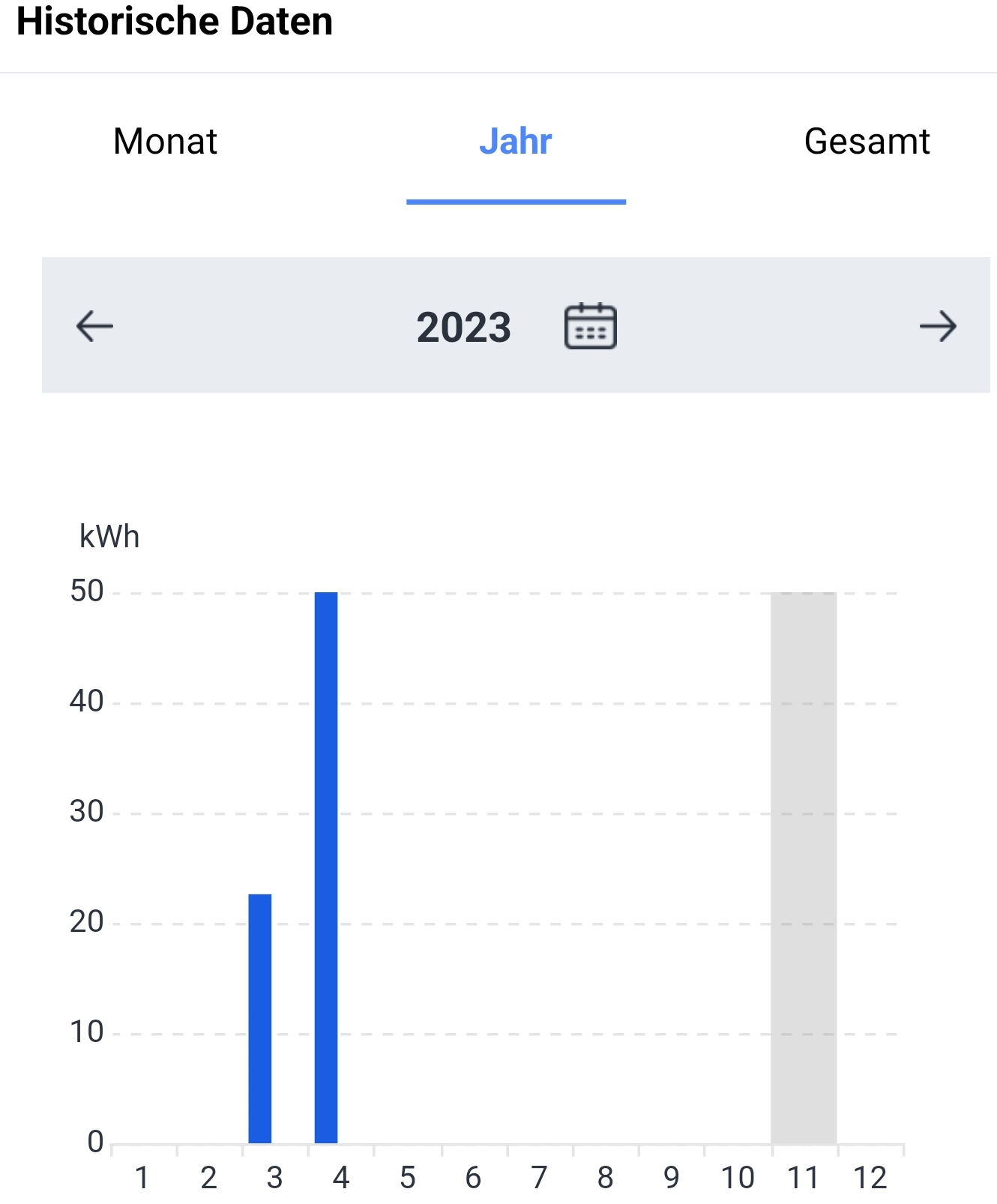

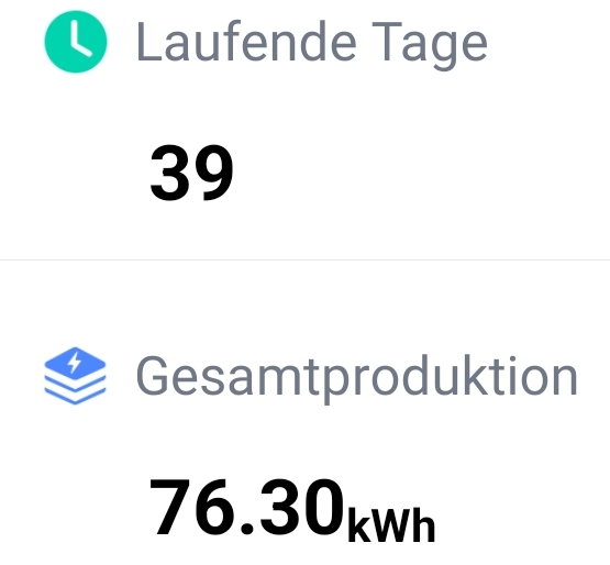

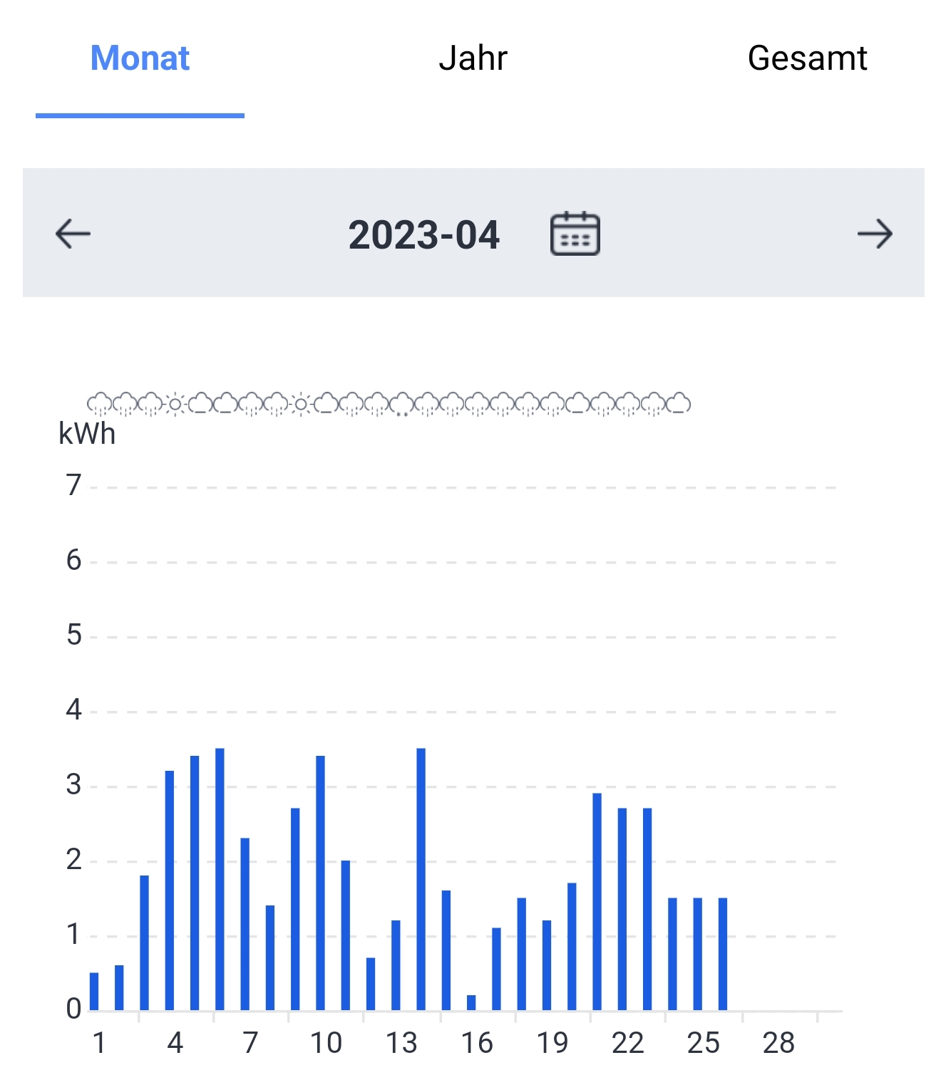

Habe sowas auch installiert (2x395W + 600W Wechselrichter). Habe eine gute Lage und auch bei wolkigem Himmel wird erstaunlich viel produziert. Wenn es bei mir so weiter geht würde sich die Anlage nach 2-3 Jahren abbezahlen. Ganz genau weiss ich das aber erst etwas später, da ist es noch zu früh. Ich brauche auf jeden Fall meistens selbst den gesamten erzeugten Strom. Ist quasi selten das ich zurückspeise. Und selbst wenn es 5 Jahre bis zum break-even wären, so what? das Ding steht dann einfach die nächsten 25 Jahre da und produziert.
Rechnung laut bisheriger Auswertung:
77kWh ÷ 39 Tage = 1,97kWh/Tag also ~ 2kWh
1750 kWh zur Amortisation nötig (bei 32Cent/kWh)
1750÷2 kWh = 875 Tage
875 ÷ 365 = 2,39 Jahre

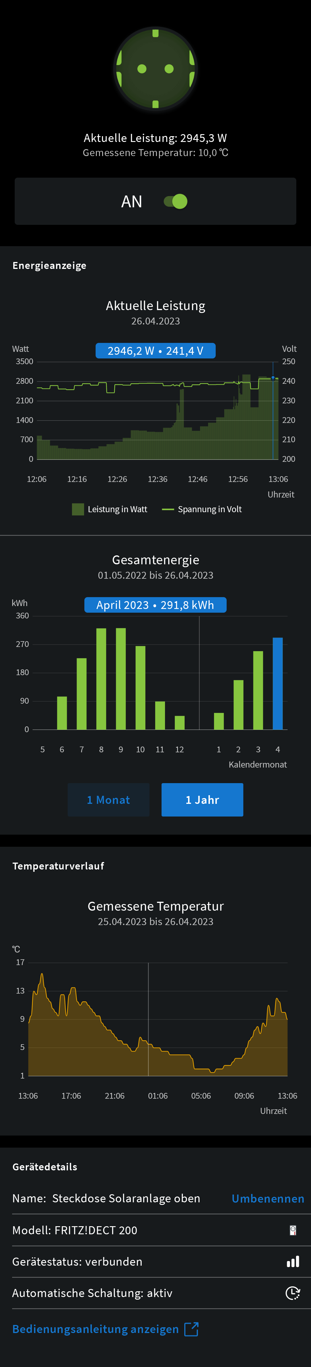

CastorTransport schrieb:
Ich werde vermutlich noch AVM DECT "Outdoor" Adapter hernehmen, um im Fritz System die Daten ablesen zu können.
Funktioniert super, sieht bei mir so aus:
