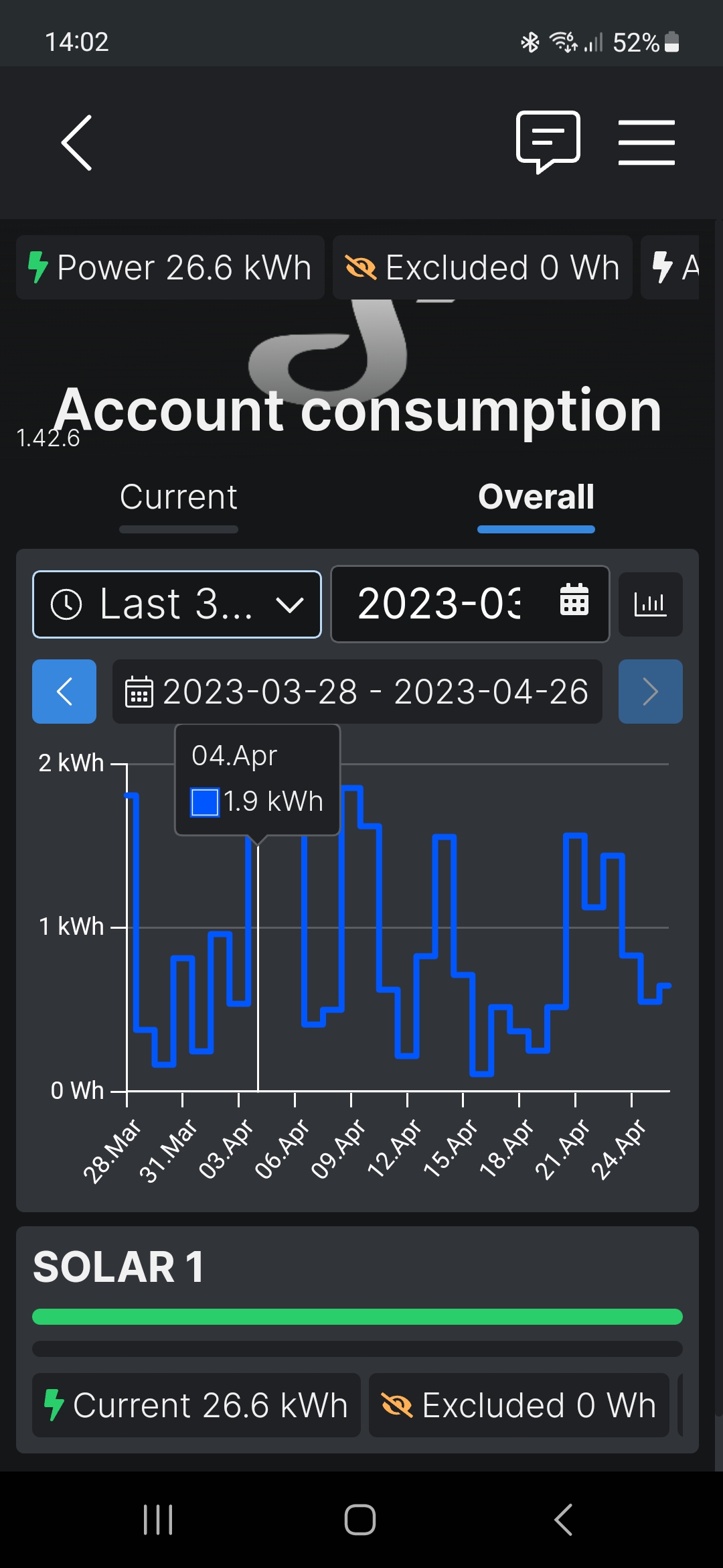

Hab letztes Jahr auch eine 300w Balkonsolaranlage in Betrieb genommen. Habe etwa 250kwh gemacht übers Jahr und dabei nur 5kwh nicht selber verbraucht (lässt sich am digitalen Messzähler bequem ablesen).
Kann es nur jedem empfehlen der die Möglichkeit dazu hat, es rentiert sich wirklich schon nach wenigen Jahren und ist einfach sehr befridigend :D. Aufbau etc war auch ein spannendes Projekt.
Leistungsüberwachung habe ich mit einem Shelly plus 1pm realisiert.
Das ist aber extrem wenig, da liege ich jetzt schon drüber (ok, bei 600 W Erzeugung natürlich auch häufiger über dem Eigenverbrauch). Prozentual ist das trotzdem top. Wie angestellt? Bewusst den Verbrauch angepasst oder passt das einfach so extrem gut übereinander?
Reaktionen: mm19, Miuwa und TrabT
