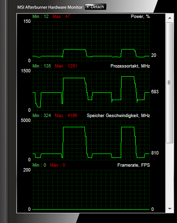

Hmm, weiß auch nicht.
Bei mir sieht's jedenfalls auch so aus, wenn ich mit dem FF browse und gleichzeitig Spotify läuft:
