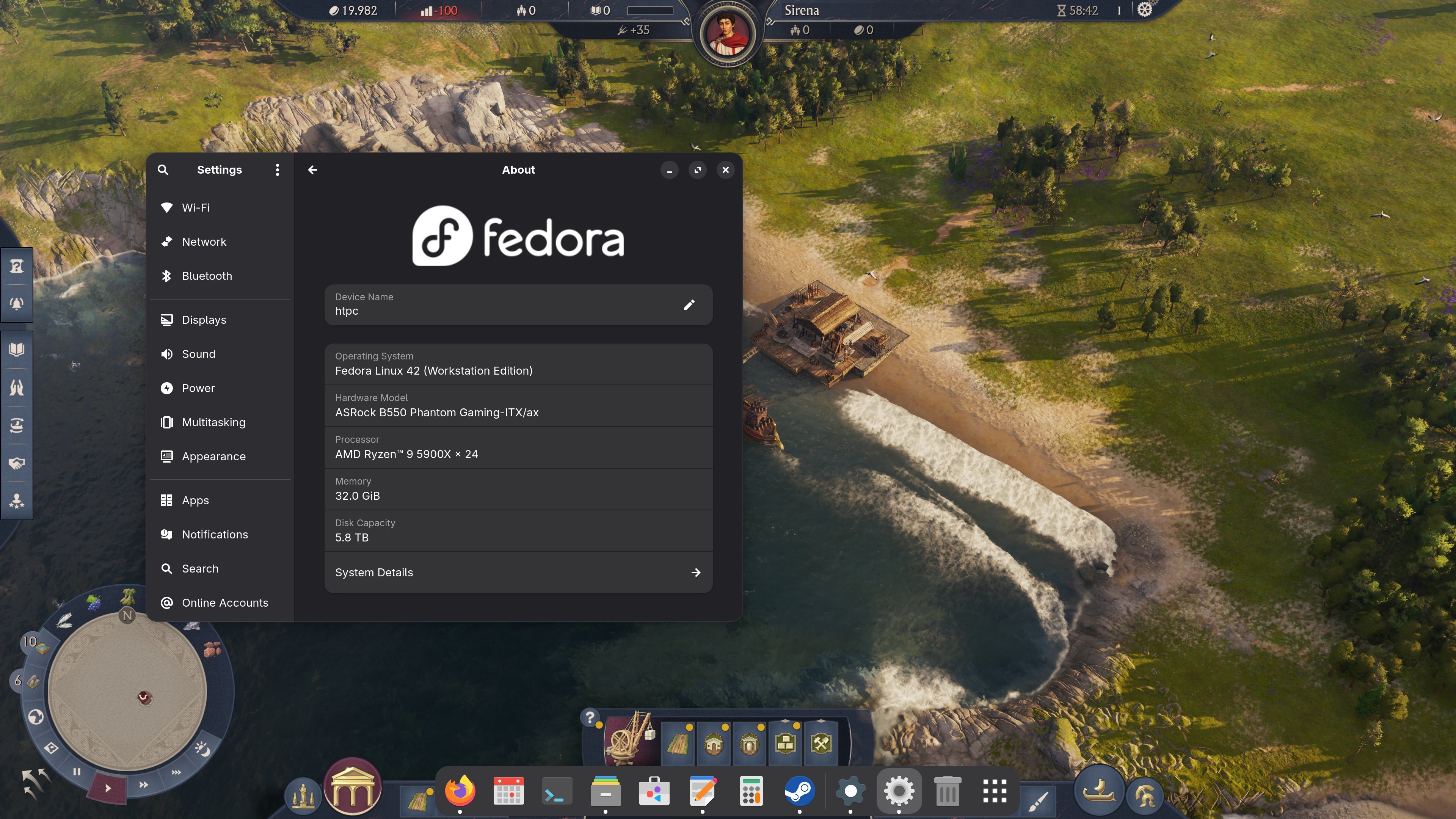

Habe mir gerade die neue Anno 117 Demo per Steam gezogen. Hier läuft ein aktuelles Nobara Linux mit Gnome / Wayland. Habe es mit Proton Hotfix, Proton Experimental und 9.0-4 probiert. Es startet einfach nicht. Keine Fehlermeldung, kein Kommentar. Ist wohl doch etwas zuviel verlangt, dass die Demo gleich an Tag 1 auf Linux läuft, oder? Hat es jemand zum Laufen bekommen? Oder Ideen, wie es gehen könnte? Anno 1800 läuft ja sehr gut.

Das dürfte vermutlich helfen.
Scheinbar ist eine Anpassung der env var nötig, damit es läuft.
0x8100

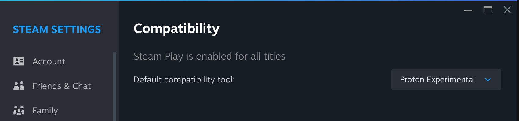

Bei mir nicht. Welches Proton nutzt du?0x8100 schrieb:läuft mit dem workaround direkt aus steam heraus.

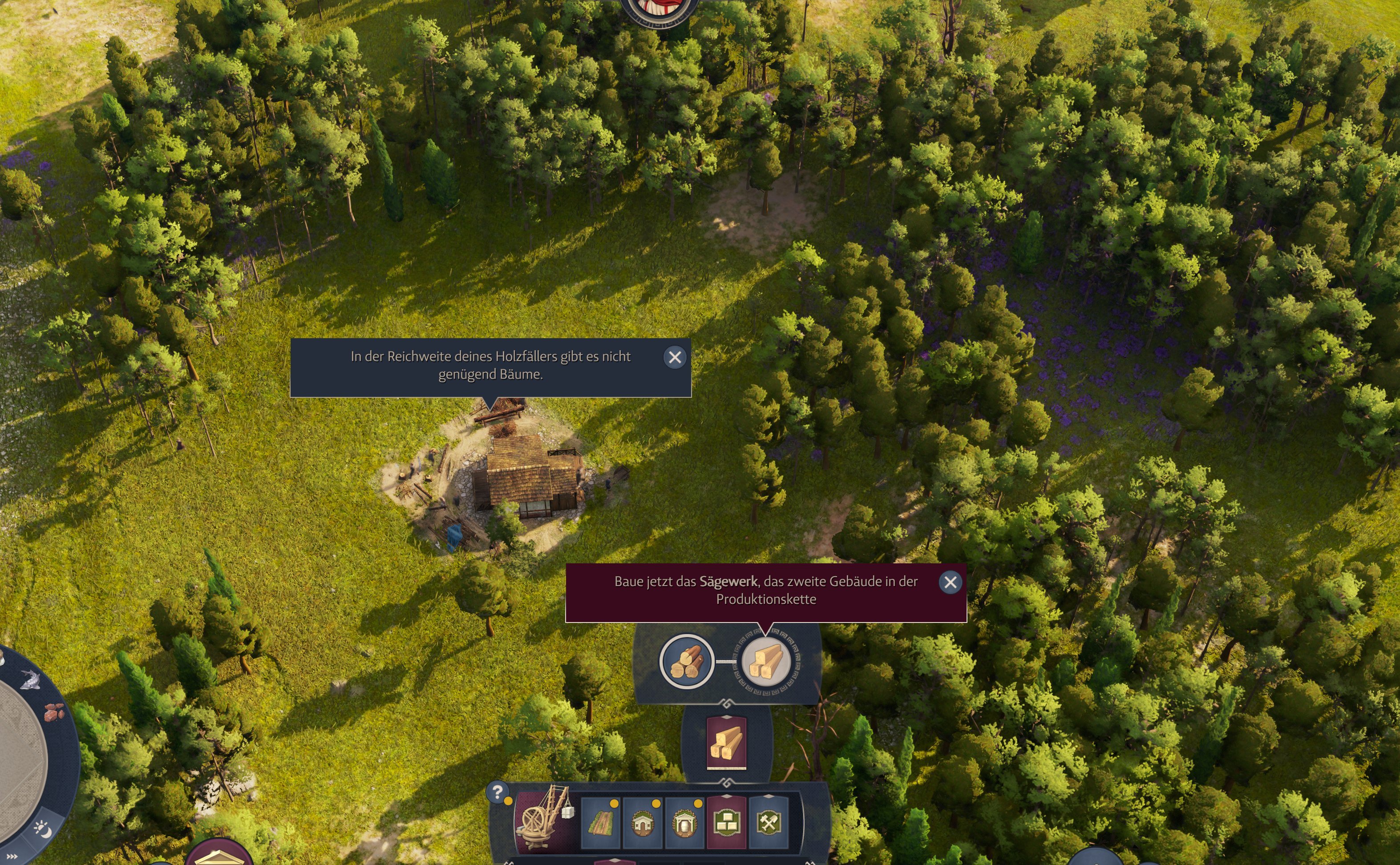

Ja. Ohne Forschung kann in Anno 117 ein Holzfaeller keine neuen Baeume pflanzen. Bereits vorhandene Baeume werden aber ersetzt.0x8100 schrieb:kenne mich ja mit anno nicht aus, aber muss das so?
Also einen Holzfaeller mitten in den Wald setzen.

"proton experimental" ist bei mir das default für alles:Shadow_S schrieb:Bei mir nicht. Welches Proton nutzt du?

Mit dem vorgeschlagenen Startparameter konnte ich die 1h Demo gerade eben problemlos durchspielen. Ohne den Startparameter lief es nicht. Das System ist ein Strix Halo (AMD Max+ 395) unter Gentoo (Plasma 6 mit Wayland). Dabei habe ich nur Proton Experimental ausprobiert, da es schon standardmäßig hinterlegt ist. Lief auf einem 5k2k Monitor mit mittlerer Detailstufe recht gut.
