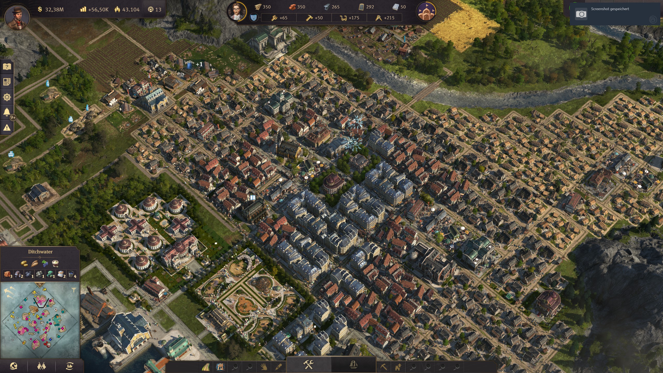

Also meine ursprüngliche Benchmarkszene war die Stufe 3, voll versorgt und bereit aufzusteigen.
Die Inselwelt war schon besiedelt, ich brauchte aber noch nicht allzuviele Schiffe um die Versorgung zu halten.
Ich habe eine Bevölkerung von 14 tausend auf der Inselwelt.
776376
Diese Szene hatte auf meinem Ryzen 1800X mit 16GB Ram und einer Radeon VII 30,78 avg FPS über 2,5min
Die 0.1% low Frametimes lagen bei guten 26,2 1/s

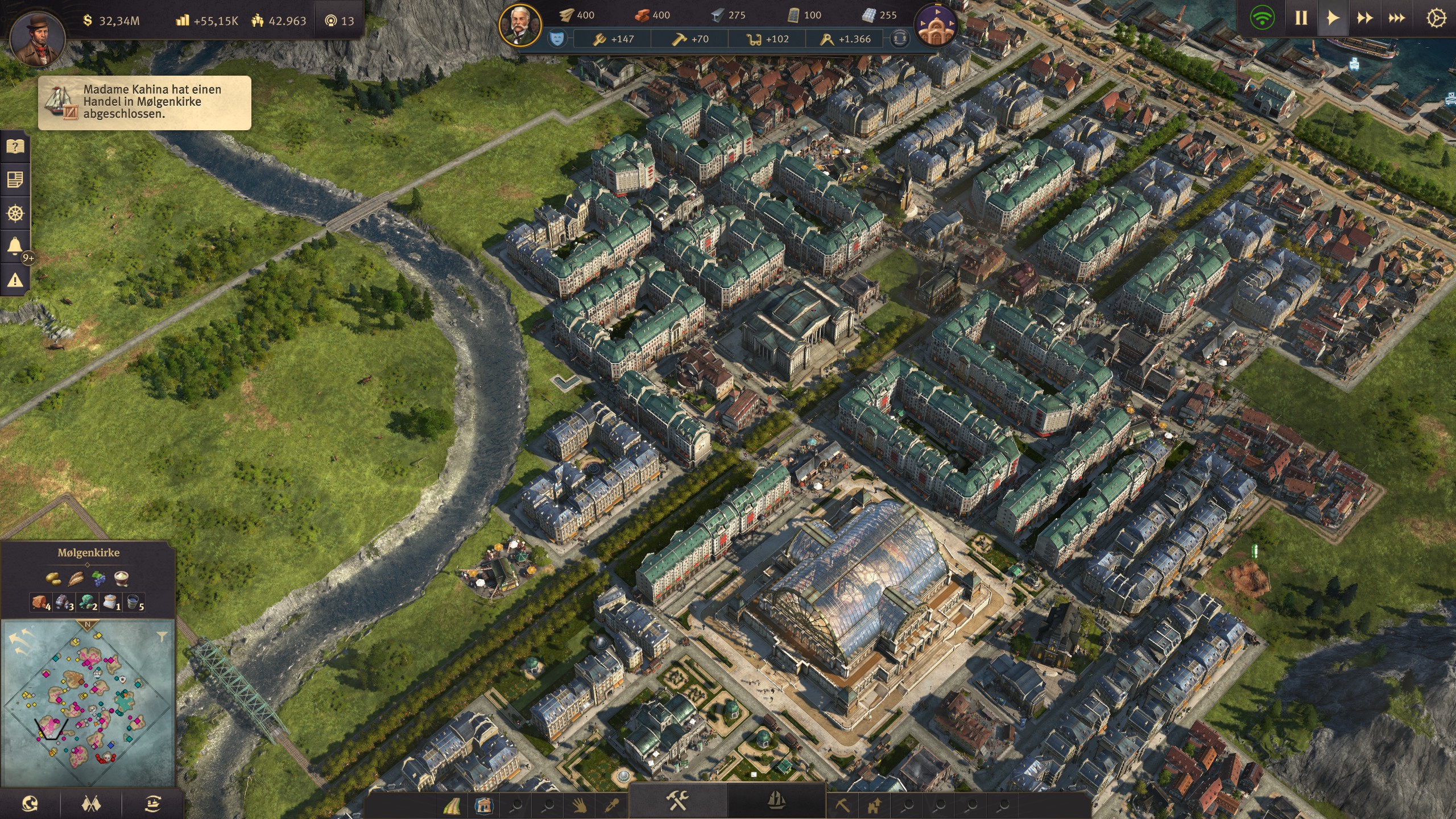

Jetzt viele Spielstunden später und mit einer zweiten Hauptinsel, mit 5500 voll versorgten Investoren und insgesamt 43 tausend Einwohnern:
776377
Komme ich auf fast gleiche 30,47 avg FPS und 25,4 1/s 0.1% low Frametimes
Wie man sieht hat sich das Stadtbild kaum verändert, da ich schnell gemerkt habe, dass mir auf dieser Insel der Platz fehlt um Investoren zu erreichen und ich daraufhin die alte Hauptinsel von Beryl als "Investroenparadies" auserkoren hatte.

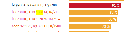

manche Ergebnisse sind schon eigenartig. Wie kann eine 1060 schneller sein, als eine 1070? Oder ein AMD 1700er schneller als ein 9900K (bei jeweils identischen Restsystemen)?
Dennoch gute Idee, weil man ein Gefühl bekommt, was man erwarten kann und was nicht und wo man in etwa landen dürfte.
Welche Ergebnisse meinst du? Kannst mal nen Screenshot mit Markierung von der Liste machen?
Also es gibt kein identisches Restsystem bei i9-9900K vs R7 1700X.
Nach der GPU schau ich fix.
Und in dem Fall muss die GTX 1060 schneller sein, ...
GTX 1060 + i9-9900k + 32GB DDR4 3200
GTX 1070 + i5-4670k + 16GB DDR3 1600
Das Spiel ist stark CPU-lastig und abhängig von schnellem Ram mit niedrigen Timings.
Von daher wundert es mich nicht, dass die Ergebnisse so sind, wie sie sind.

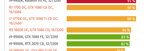

bei 4k (siehe Anhang unten)
hm hab ich mich verguckt, ich schau auch nochmal
EDIT siehe Anhang (x3 ist 1920x1080)
EDIT siehe Anhang
Du vergleichst 1080 Ti FE mit einer Custom Design overclocked 1080Ti.
Das funktioniert so nicht, vor allem im GPU Limit, welches bei 4K auftritt.
Auch hier ist alles korrekt.
Bei 4k juckts kaum noch ob da ein 2700X oder ein übertakteter i9 9900k im System ist.
Komplette Verschiebung der Auslastung.
