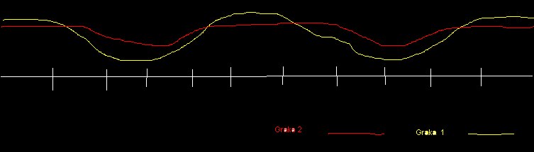

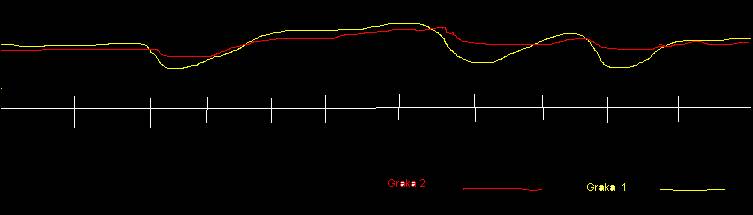

Ich habe mal ein Bild gemalt, wie ich mir das vorstelle: So könnte das ja ausssehen und man würde dann ja wohl eher zu Graka in rot greifen. Im Endeffekt etwa gleich viele frames, jedoch an den Hubbeln unterschiedlich.
Man müsste eben mal untersuchen, ob es da wirklich gravierende Unterschiede gibt.
Ich glaube eben nicht, dass
alle anderen Grafikkarten den gleichen Knick aufweisen
Ich mach mal noch ein zweites bild
mfg!

Das mit der minimalsten und maximalsten Framerate fände ich da schon praktikabler. Sollte hinsichtlich der Zielsetzung einen ägnlichen Effekt haben. Man müsste jetzt nur gucken, wie man die verschiedenen Framerates nun wieder rausbekommt. Benchmarks lieben halt Durschschnittswerte und geben auch nicht viel mehr aus - meistens.
