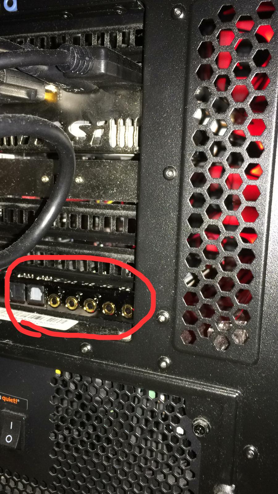

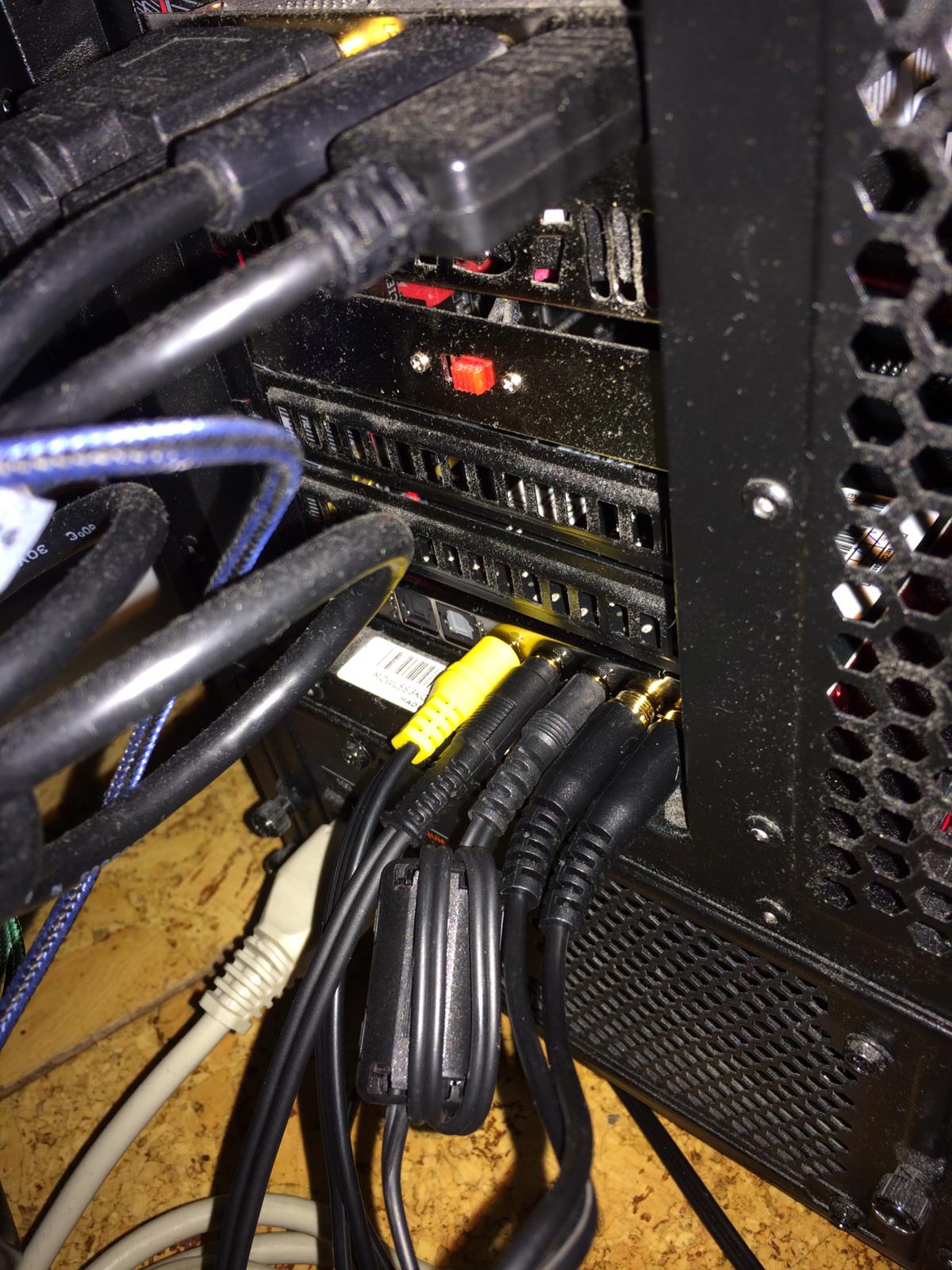

So weit so gut, nur wenn ich nun wie gehabt die Anlage anschließe, dabei allerdings die drei 3,5mm Anschlüsse der Soundkarte, sowie die Surround Chinch Anschlüsse der Anlage nutze, bekomme ich keinen Sound.

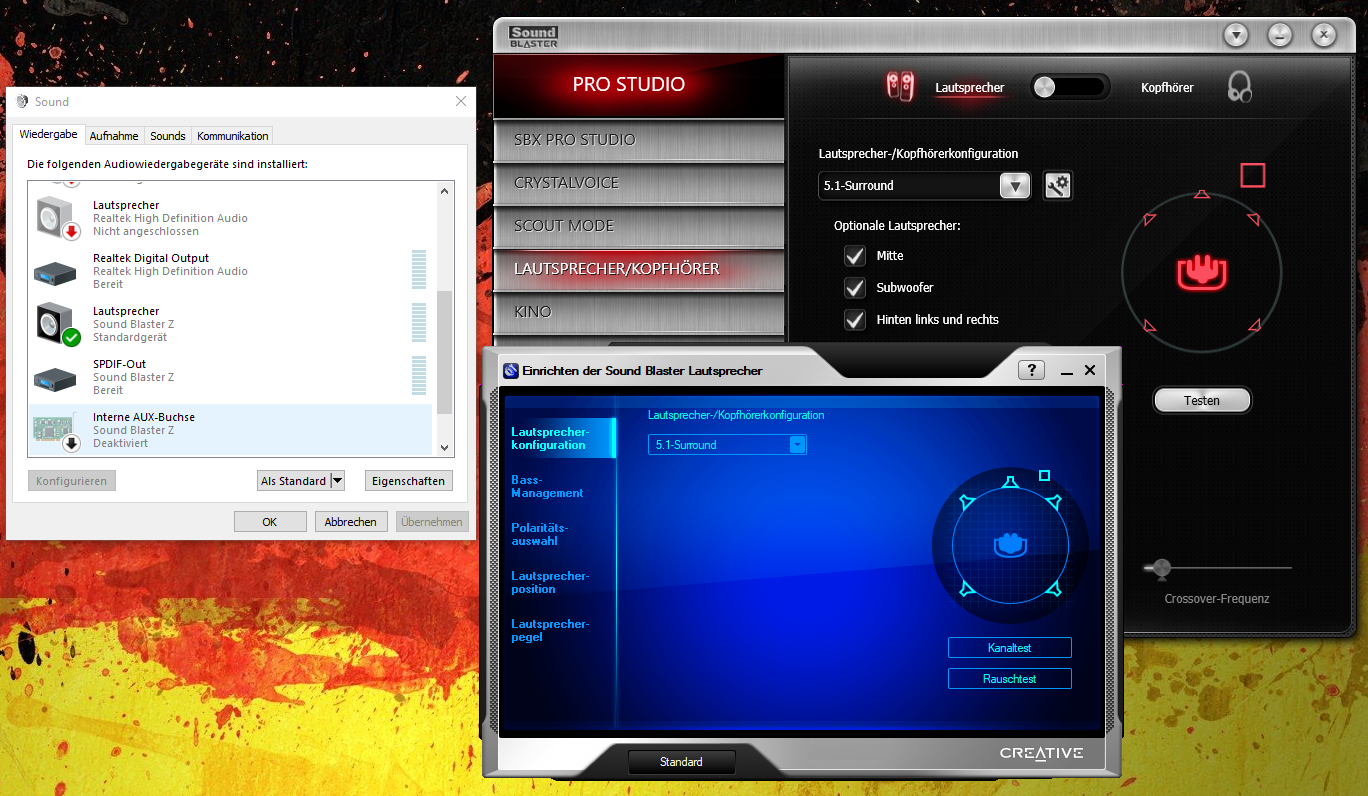

Ich habe bereits als Standartgerät für die Sound Ausgabe "Lautsprecher Sound Blaster Z" gewählt.
Ich habe dann kurzerhand mal das Sound Blaster Programm welches mit geliefert wurde gestartet und bin bis in das "Einrichten der Sound Blaster Lautsprecher" gelangt.
Wenn ich hier aber nun das Surround testen will, bleiben 4 Lautsprecher still, wären die abgespielten sounds alle bloß im Center abgespielt werden. Wenn ich aber dann anklicke das der Center einen Sound machen soll, bleibt es still.

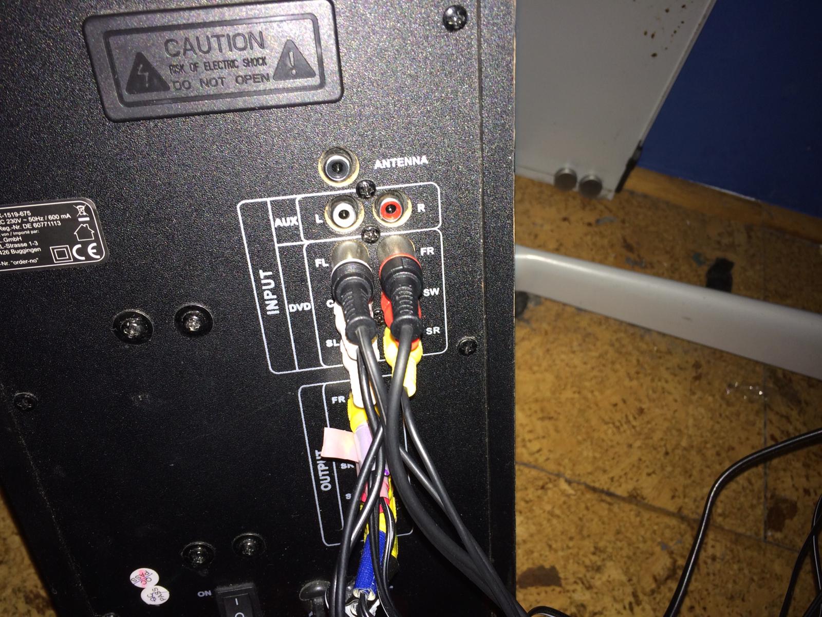

Anbei noch Bilder von den PC Anschlüssen: WhatsApp Image 2019-08-03 at 15.54.52.jpeg Dem Sub:WhatsApp Image 2019-08-03 at 15.54.53.jpeg
Und den Einstellungen:Unbenannt.png

Klick mal in den Windows-Multimediaeinstellungen (letztes Bild, linkes Dialogfeld) auf die Lautsprecher an der SB/Z und dann links auf Konfigurieren.
Ist da 5.1 eingestellt? Wenn nicht, auf 5.1 umstellen und ggfs. per dem dort vorhandenen Testen-Knopf nochmal testen.
Ich hoffe mal, Du meintest mit "Testen" nicht "ich hab mir irgendeine Audiodatei hergenommen" - das funktioniert nicht, 5.1 fügt dem Quellmaterial nicht automatisch Kanäle hinzu. Es gibt aber mit ein bißchen Herumgooglen auch frei verfügbare Surround-Dateien. Beispielsweise hatte ein Bjorn Lynne ein paar Surrround-WMAs und AC3s auf seiner Website (ist aber schon was her, keine Ahnung ob es die noch gibt).

Da ist 5.1 Surround eingestellt.
Mit testen meinte ich tatsächlich zum einen die Testen Taste in eben dem Konfigurationsfenster, sowie die Boxen einzeln in dem blauen Fenster auf Bild 3.

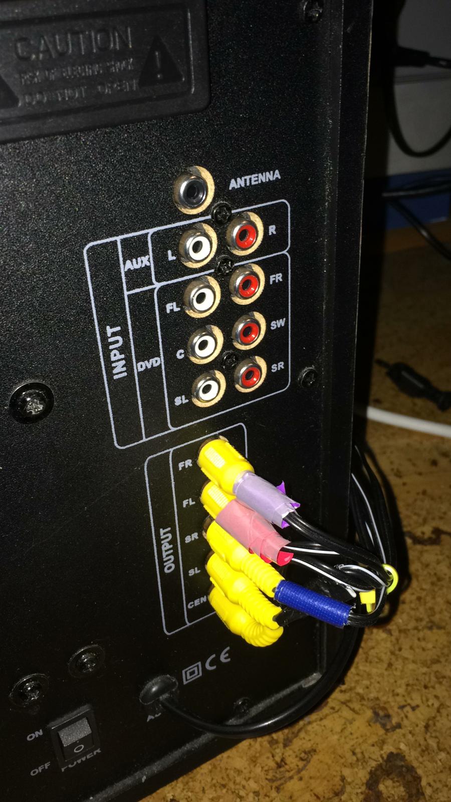

PS, beim Lesen stolper ich grad so ein bißchen über das "die drei Ausgänge der Soundkarte sowie die Stereo-Chinchbuchse an der Anlage". Zur Sicherheit: Was ist denn da wie angeschlossen? Übertragene Signale sind analog; wenn da irgendwelche Daten redundant rausgehen oder wenn Daten aus verschiedenen Quellen auf denselben Kanal geschickt werden, dann passiert das, was uns mal in Fühßick beigebracht wurde: Interferenz. Das Ergebnis einer solchen Konfiguration wäre zumindest erwartungsgemäß ähnlich dem, was Du beschreibst.
Es sind exakt drei Schnüre vom PC zur Anlage zu legen, prinzipiell überhaupt erstmal nur drei Inputschnüre für die Anlage: Front LR, Surround LR und Center/Woofer. Dann von der Anlage nur noch die Boxen selbst. Nicht mehr.

Wenn ich einen Soundkartenausgang mit dem Stereoanschluss der Anlage Verbinde, dann kommt der richtige Ton.
Sprich die Ausgänge funktionieren.
Warum auch immer funktioniert das aber nicht mit dem DVD input.
Hier im übrigen die Anschlüsse nochmal ohne Kabel drin:
So das Thema kann geschlossen werden ich habe durch Zufall die Lösung gefunden...
Bei den Source Optionen kann man statt AUX auch USB bzw SD oder Radio wählen, nun habe ich eine weitere Quelle namens dU gefunden.
Schaltet man auf dU um dann funktioniert es.
Dennoch musste ich im Programm erstmal alles an Zusatz ausschalten, der Hinweis hat also definitiv geholfen, danke dafür ^^
