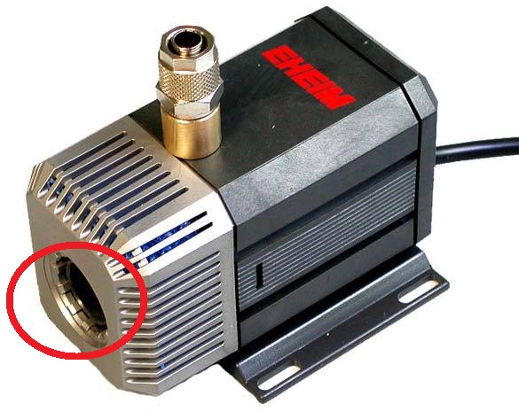

Ich habe Folgende Pumpe http://www.caseking.de/shop/catalog...46-790-230Volt-Vollkeramiklagerung::3563.html
So nun ich habe ein 10/8mm Schlauch. Bei der Pumpe sind sind anschlüsse dabei die sind allerdings nicht für einen 10/8mm schlauch sind. Ich möchte von der Pumpe zu meinen CPU Kühler. Nun hab ich die Frage wie soll ich die Pumpe denn mit einem 10/8mm schlauch anschließen ?

Wie gesagt die Apapter sind vorhaneden allerdings nicht für einen G 1/4 Schlauch.
Also das hier an die Pumpe anschließen und dann kann ich einen 10/8 Schlauch anschließen ?
Also der Anschluss soll dort angeschlossen sein wie auf der Pumpe zu sehen ist.(Dort soll es angeschlossen werden nicht oben)

für die seite brauchst du nen einlassadapter, quasi den den du verlinkt hast
aber zum anschließen des schlauchs brauchst du noch nen anschluss für 10/8er schlauch auf G 1/4
weil der adapter hat nur einen anschluss mit innendrchmesser g 1/4
und wie schaut das jetz auslassseitig aus? hast du da schon nen 10/8er schlauch stecken oder nich?
und wenn nicht hast du dann wenigstens nen adapter stecken um da anschlüsse reinzuschrauben?
(auf deinem bild sind beim auslass z.b. 2 teile, an der pumpe der pumpenadapter auf g1/4 und darauf der schlauchanschluss)

Jetzt hab ichs stand zwar nicht bei der Pumpen Beschreibung dabei aber egal
Diese Einschraubung mit Überwurfmutter ist für den Einlass der EHEIM 1046 / 1048 und innovatek HPPS Pumpe. An den Anschluss passen Schläuche mit 10mm Außendurchmesser und 8mm Innendurchmesser.
Was ich damit sagen will, das es dir nicht schadet mal selbst ein bisschen zu schauen was passt und was nicht , wenn du auf der CK seite nichts zu den gewinden findest , dann geb vei Google " Eheim 1046 " ein , und drücke enter , und schon kommt massig an daten zur Eheim 1046 , dann siehst du was für ein gewinde der auslass hat und der einlass , und dem entsprechens suchst du dir anschlüsse.
Schau mal hier , da steht alles was du wissen musst http://www.aquatuning.de/product_info.php/info/p784_Eheim-1046-790-230Volt-Vollkeramiklagerung.html
und unten rechts steht unter " empfolenes zubehör " all das was du brauchst an andaptern :)
