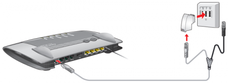

Bei All-IP Anschlüssen, die man heutzutage hat, benötigst du keinen Splitter mehr.
In der Packung sind so Adapter dabei, mit denen man dieses Kabel an die TAE anschließen kann.

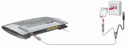

Also wenn der Adapter von TAE auf Y-Kabel fehlt, dass muss man natürlich so ein Kabel oder einen Adapter kaufen.
Hama. Marke. Hust
