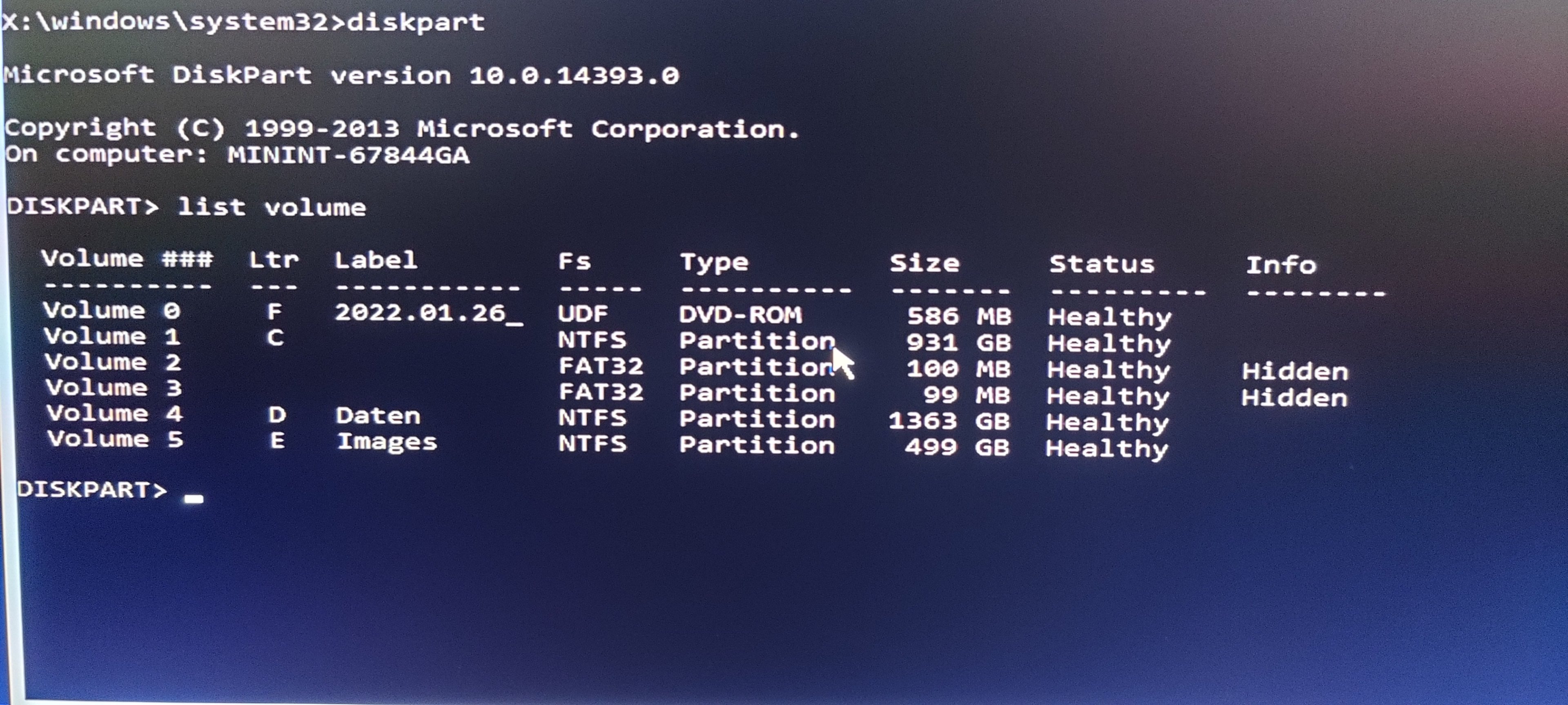

Habe Mal über die AOMEI Boot CD CMD Befehl Diskpart list Volume eingegeben und mit dem Handy abfotografiert. Scheint alles okay zu sein.

List Volume ist eigentlich Mist, denn du weißt dann nicht welche Partition auf welcher Platte ist. Besser ist
Code:
list disk
select disk x
list part
Statt x dann natürlich die Nummer der Festplatte nehmen. Bei dir sieht es fast so aus, als ob zwei ESP Partitionen vorhanden sind.

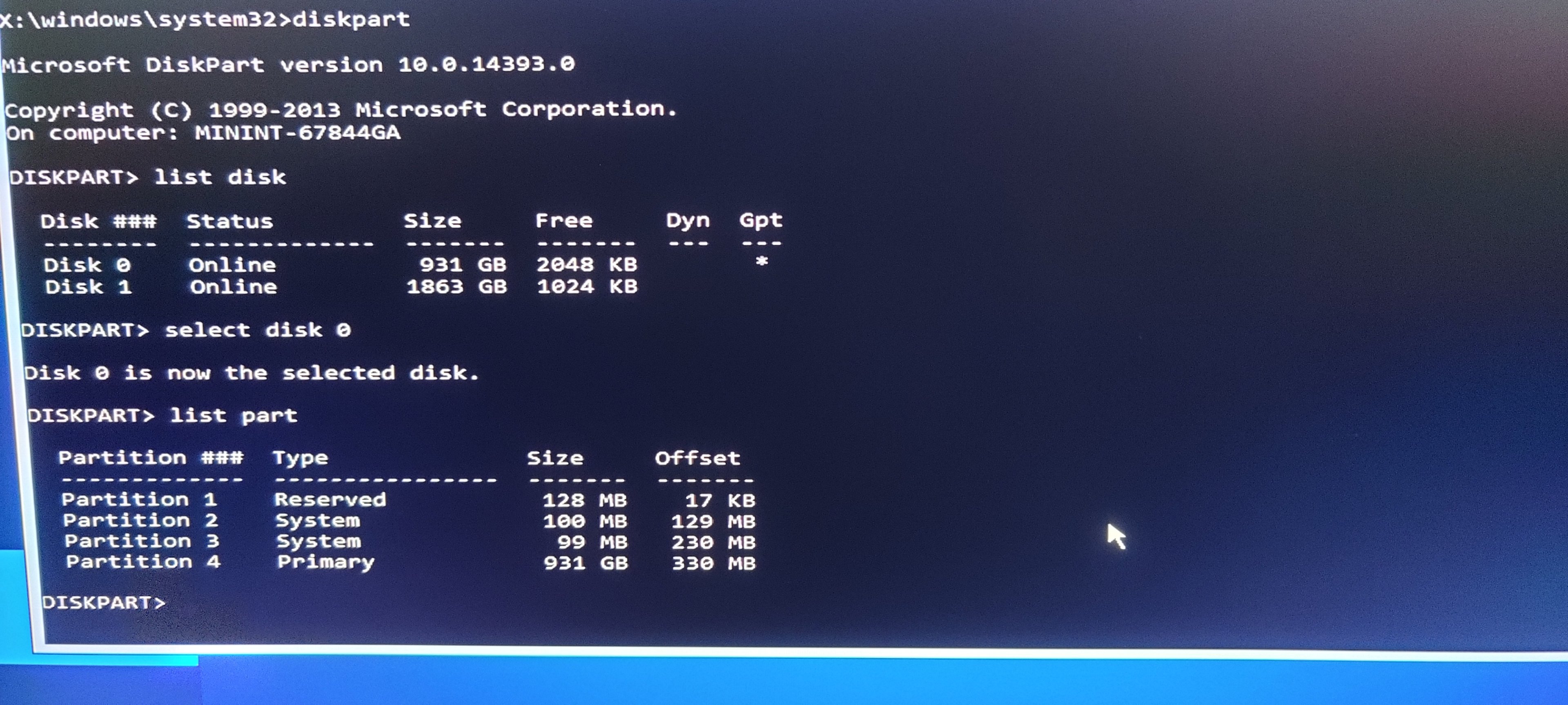

Zeig dann auch mal einen Screenshot von list disk
Reaktionen: M4ttX
Hier zunächst einmal der Screenshot

Fr_Krueger schrieb:
...AOMEI Backupper ...
Der hat mir auch schon ins Knie geschossen. Ich verlasse mich nur noch auf Acronis 2011 oder 2012.
Der bisher einzige verlässliche von etwa fünf ausprobierten.
Reaktionen: Willmehr, roaddog1337 und Makso
Ok, da stimmen gleich mehrere Sachen nicht. 2x ESP Partition (vermutlich), MSR Partition steht an falscher Stelle und eine Recovery Partition ist auch nicht vorhanden. Da hat ja entweder AOMEI oder du ganze Arbeit geleistet.
Man könnte jetzt entweder eine der ESP Partitionen löschen und in die andere die Bootdateien neu schreiben, oder komplett neu installieren und danach Laufwerk C: austauschen.

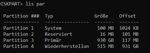

Es sollte eigentlich so aussehen.
Du kannst jetzt versuchen das hinzubekommen, oder ein Live Linux schnappen, die Daten von der SSD runter kopieren auf einen anderern Datenträger und Windows frisch aufsetzen.

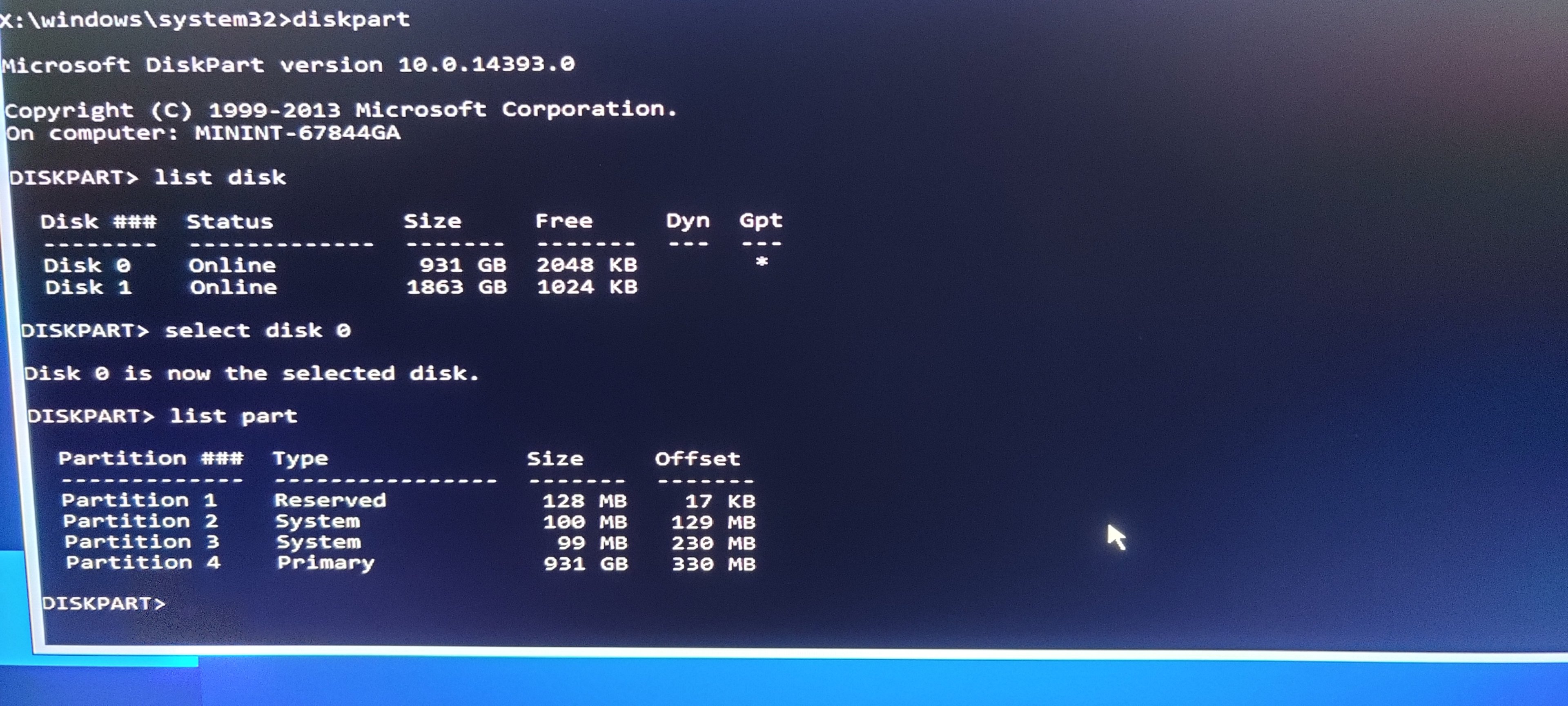

Wir löschen erstmal gar nichts. Ist sicherer ;)
Bist du noch in Diskpart drin?
Dann erstmal
Code:
sel disk 0
sel part 2
format fs=FAT32
assign letter=K
Danach mit exit Diskpart verlassen und in der Eingabeaufforderung bleiben.
Rest kommt gleich.
In der Eingabeaufforderung danach folgendes eingeben.
Code:
bcdboot c:\Windows /l de-de /s K: /f UEFI
Im UEFI musst du eventuell noch den Windows Bootmanager auswählen, falls Windows nicht sofort startet.
Reaktionen: M4ttX

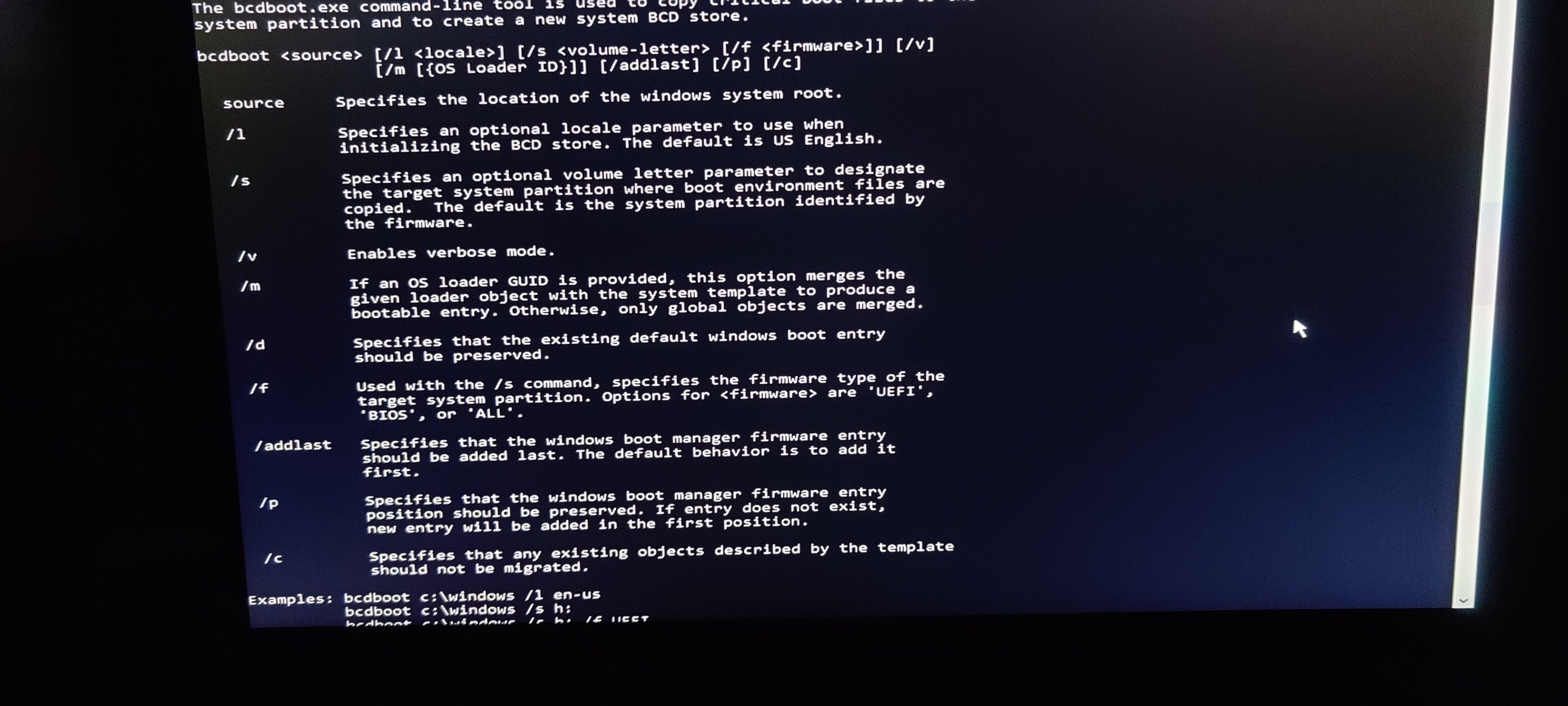

Ne, nur den ersten Teil. Da haben wir uns überschnitten. Moment, mache noch den Rest

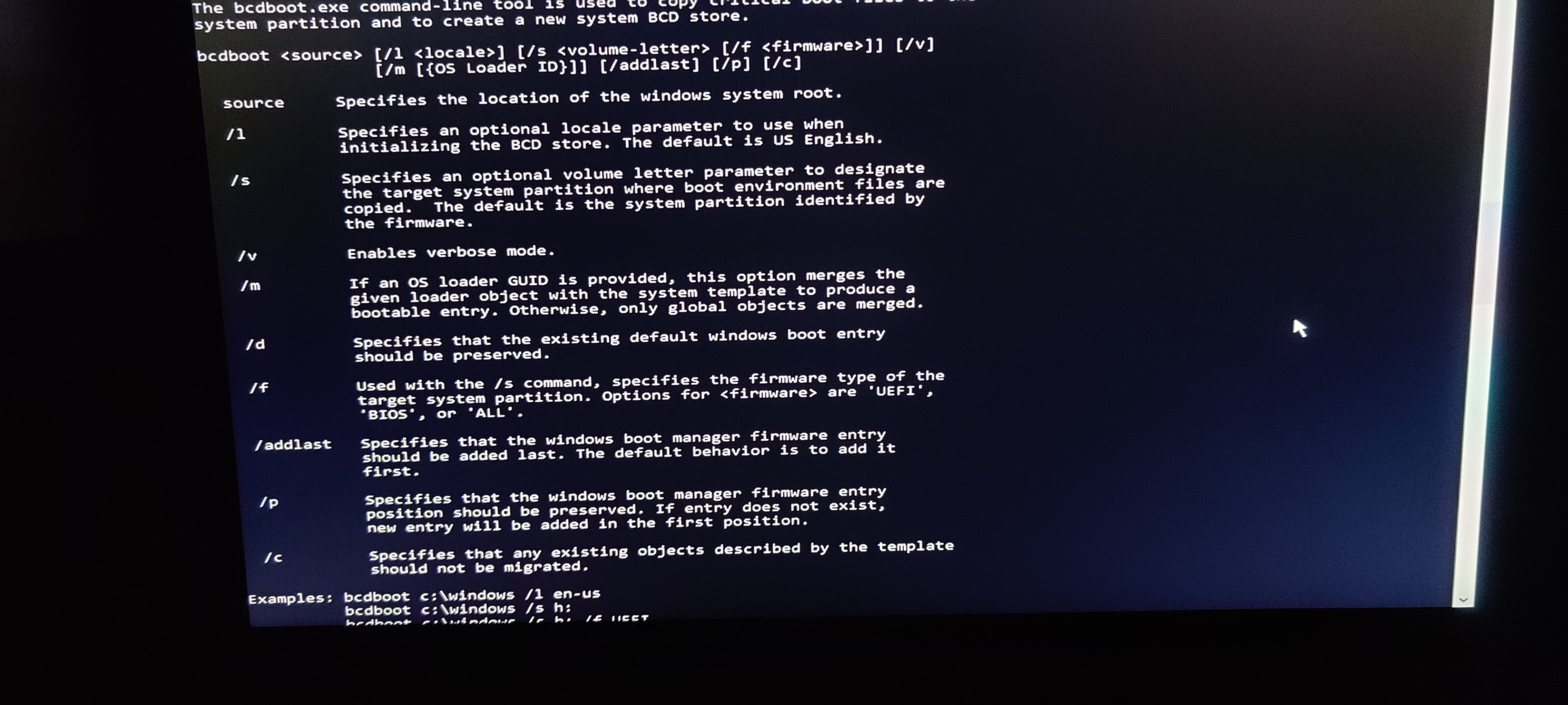

Da steht jetzt das alles hier. Was muss ich da machen?

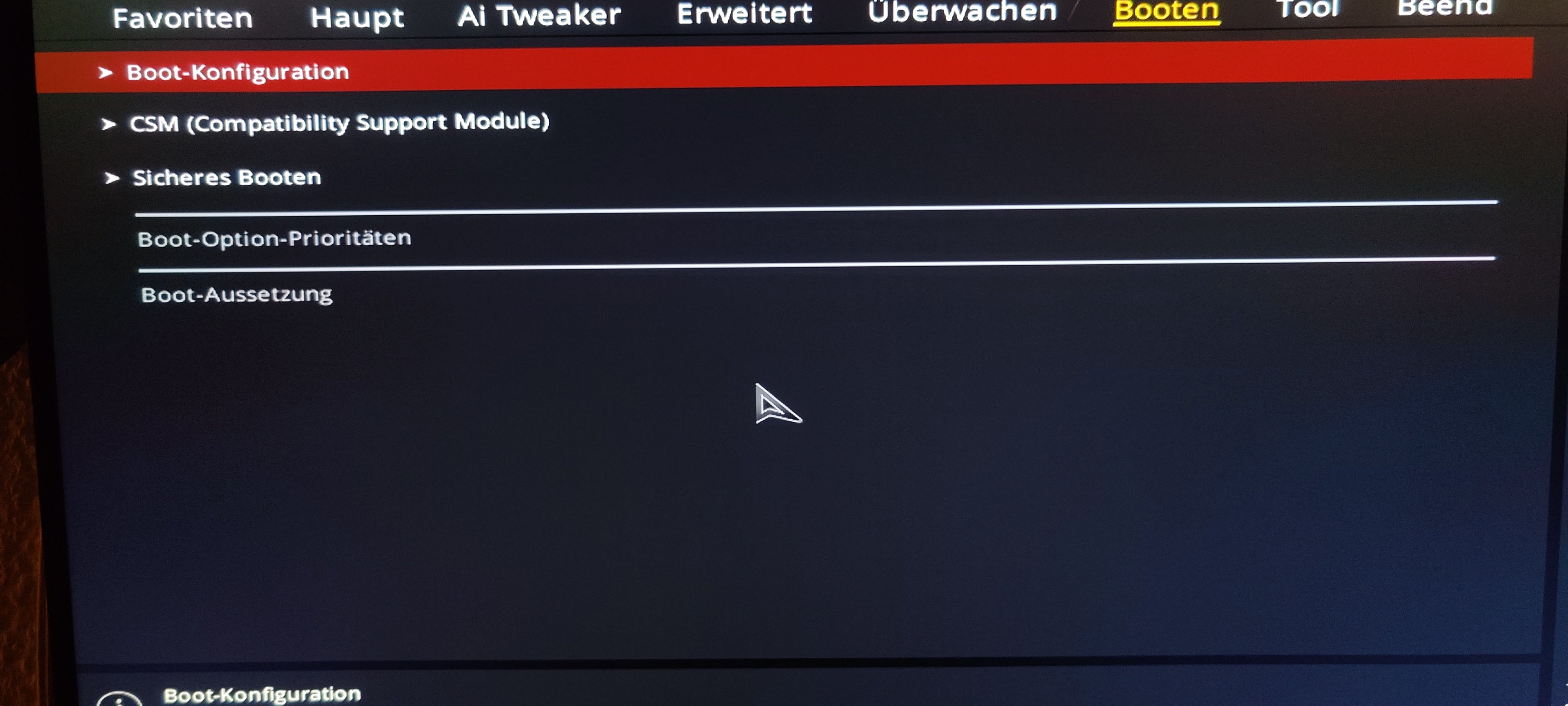

Sorry, verstehe das nicht "Noch den Bootmanager in UEFI auswählen." Also jetzt ins BIOS booten, richtig? Wo wähle ich den aus? Meinst du die Bootreihenfolge?
Okay, danke, aber hat leider nicht funktioniert. Kann jetzt gar keine Bootreihenfolge mehr auswählen.
Da bleibt mir nur noch eins, Win neu installieren und AOMEI neu installieren, um dann zu versuchen ein Backup-Image einzuspielen.
