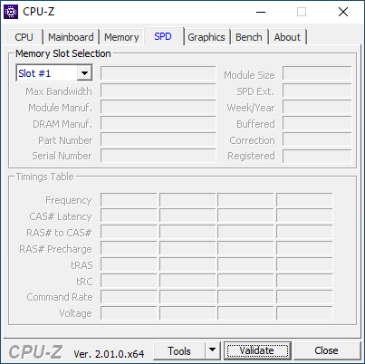

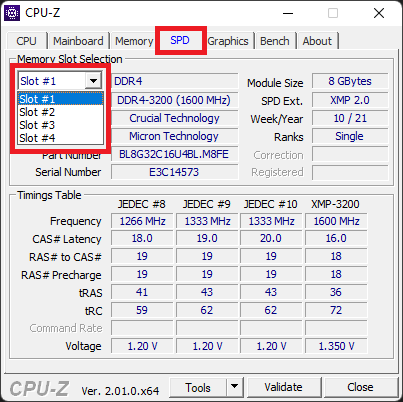

CPU-Z gibt es hier. Bitte von jedem Slot einen Screenshot machen:
bei mir zeigt der da garnichts an :confused_alt:
@Silver Server
Nur dass er wohl 4 Riegel hat..
@Corcula

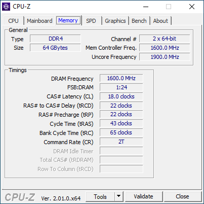

Drücke auf "Slot #1", du solltest drei weitere anklicken können. Ach und wenn du schon dabei bist, der Reiter "Memory" wäre auch ganz nett, damit wir wissen, wie der Arbeitsspeicher aktuell konfiguriert ist.

ich kann die nicht auswählen obwohl 4# slots zur auswahl stehen. ich hatte gerade blue screen mit der einstellung 3200mhz
sollte richtig sein oder ?
