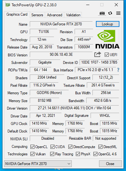

ich bin letztes Jahr ein bisschen zum Zocken gekommen und habe in meinen Office PC eine Gtx 1060 eingebaut da es mir Cyberpunk echt angetan hat, habe ich mir jetzt eine Gebrauchte Aorus RTX 2070 8G Gekauft einen Tag lief alles super jetzt habe ich folgendes Problem: unter Windows läuft alles normal aber wenn man ein Spiel startet kommen kurz RGB Artefakte und das Spiel stürzt ab. 3D Mark genauso es wird alles geladen und wenn das erste Bild kommt (GRB Artefakte) bricht der Benchmark ab -> 0 Punkte Windows läuft danach normal weiter.
Ich habe auf den neuesten Treiber aktualisiert, mit Afterburner das Powerlimit sowie die Frequenz vom Speicher und der GPU bis aufs min. gesetzt leider ohne Erfolg. um ein Windows Problem auszuschließen habe ich in einem Linux Live season die cuda Treiber installiert und versucht ETH zu Minen aber das Mining Programm hat auch eine Fehlermeldung zur instabilen Grafikkarte gemeldet :/

Kannst du mal nach dem Speicher sehen?
Wenns Micron ist, dann ist der Fehler vermutlich Klar.
Bis zu einem bestimmten Code wurden alle Micron Gddr6 Dinger von Haus aus Teildefekt Geliefert.
Dann raffen die alle Früher oder später dahin.
EInzige Lösung wäre, den Kompletten Speicher gegen die Microns mit der "9" im Code zu tauschen, falls es das besagt Problem ist

es ist Micron Speicher. Kann ich die Karte auch so zum Hersteller schicken? zur Reparatur auch ohne Garantie oder wer Repariert sowas sonst noch?
