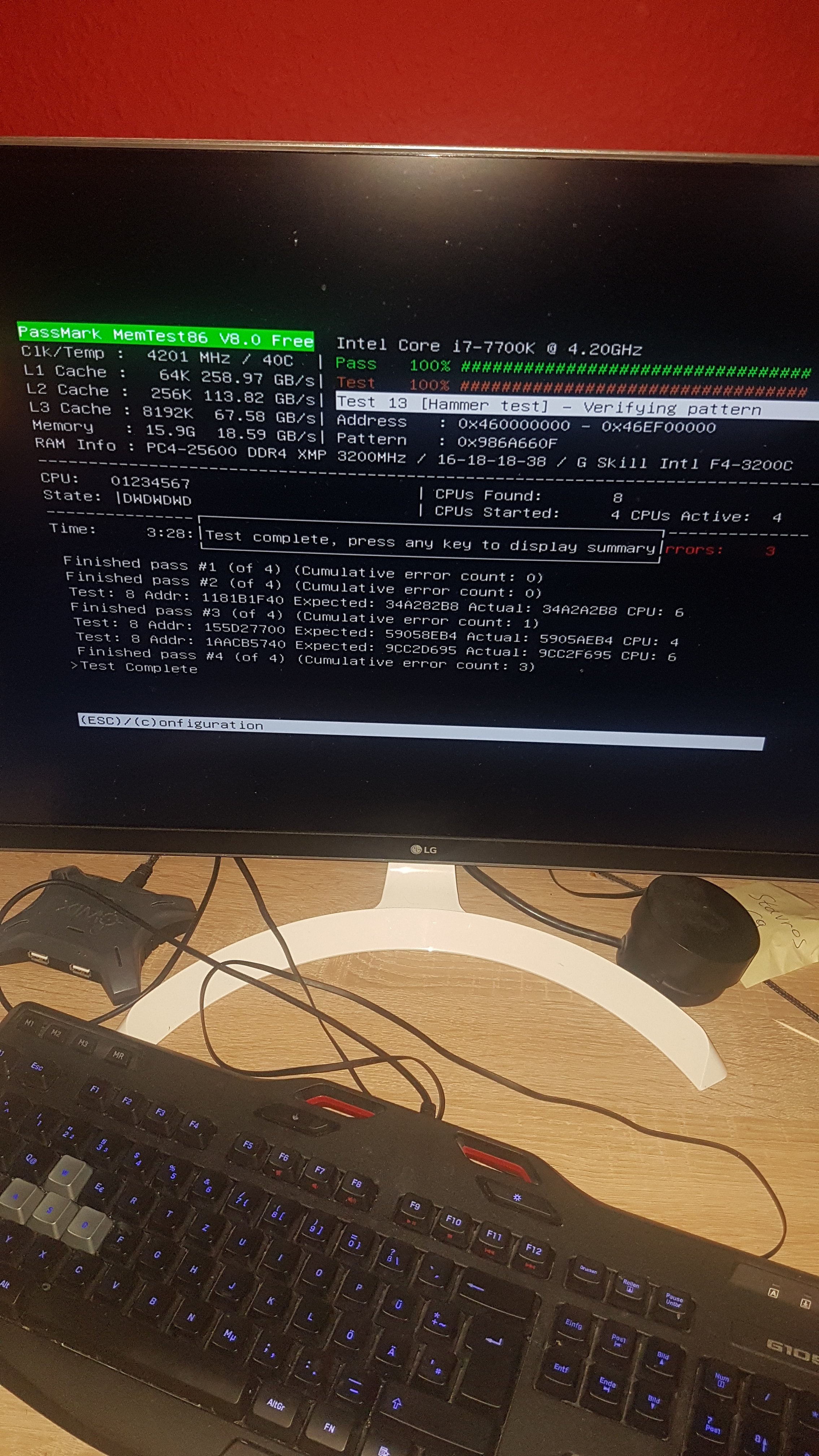

Hallo Community,
Da mein pc öfters mal beim Spielen ,größtenteils nur bei Ark ,die letzten 4 tage immer wieder mit blue screens zu tun hatte und fatal errors vom Spiel selber,will ich der sache nun auf den Grund gehen.
Software mäßig habe ich in den letzten 4 Tagen nichts verändert. Da ich mitbekommen habe das öfters die Arbeitsspeicher die Quelle für Abstürze sein können habe ich sie mit memtest86 (usb variante) getestet.

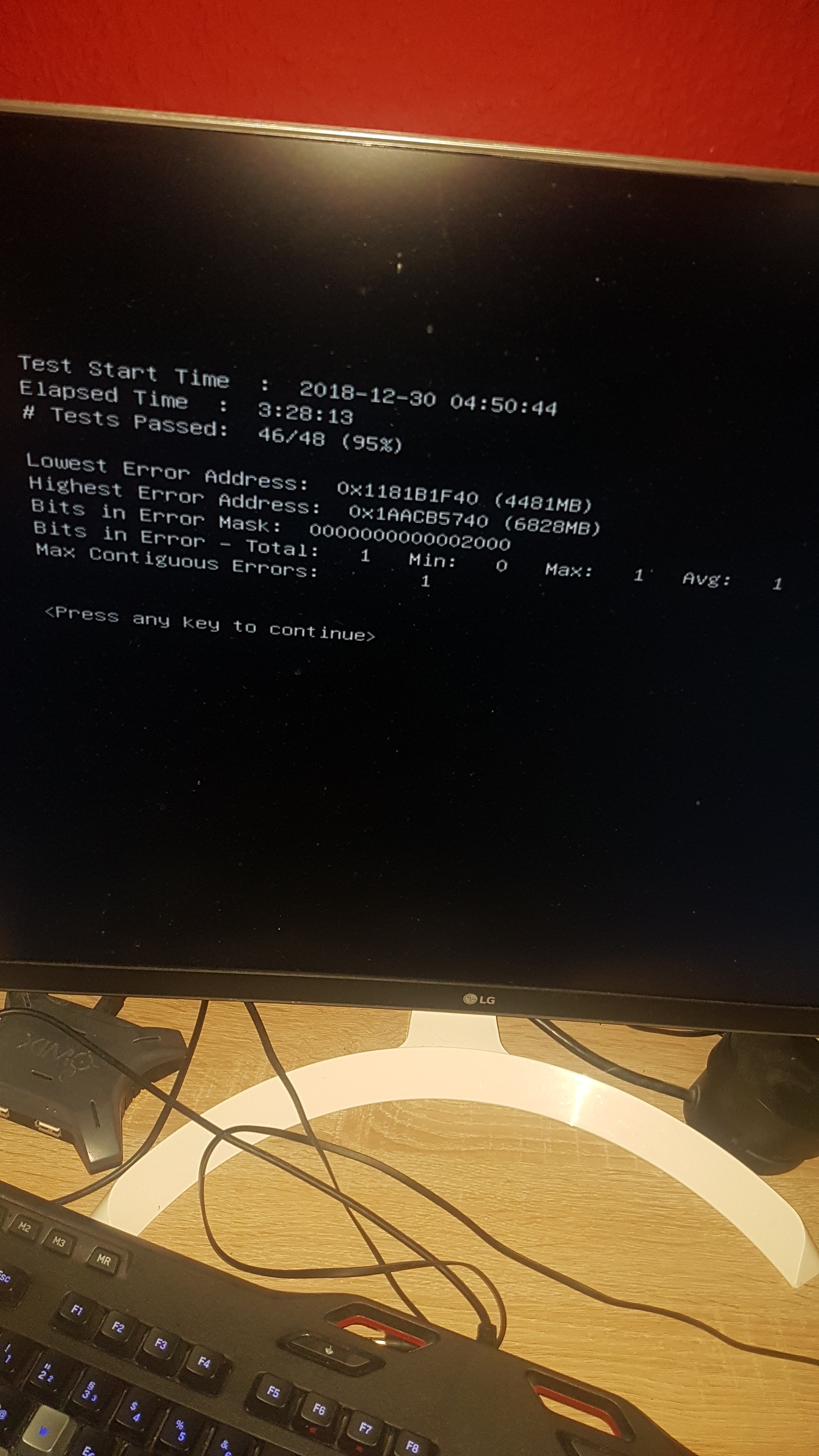

Fehler wurden auch gefunden, der Test lief komplett durch.

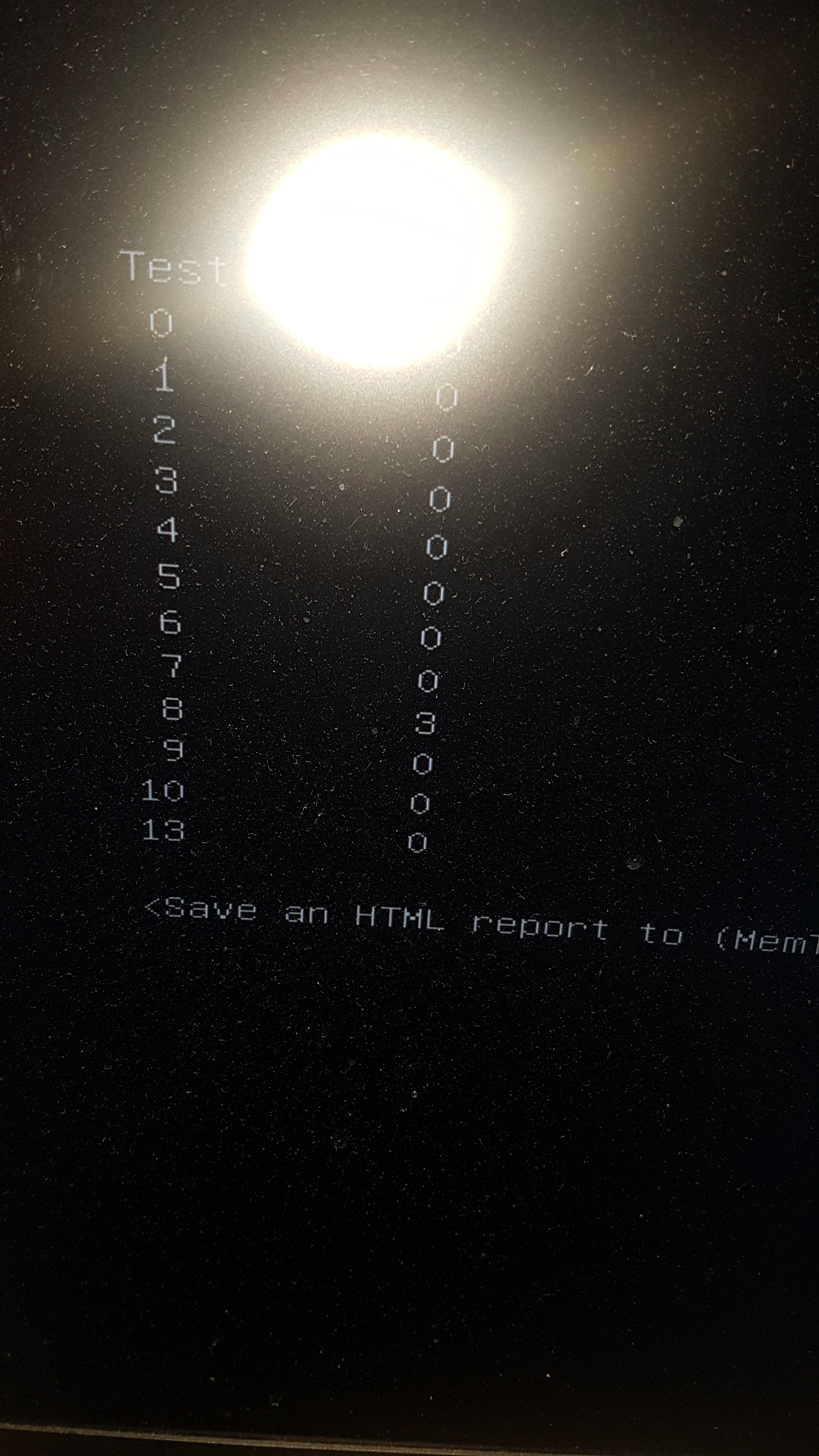

Beim Testlauf 8 hat er drei fehler gefunden.
Wie soll ich jetzt weiter vorgehen? Beide Riegel einzeln testen um sehen welcher die fehler hat? Sind die fehler schon genug um von einen defekt reden zu können?

ich finde 3 fehler normal etwas zu wenig.
läuft der ram auf 3200 mhz ?
falls ja, selben test ohne ram-oc auf 2400mhz laufen lassen
Ram mal mit 3000 MHZ testen, wenns nicht besser wird, mit anderem Ram testen. - Wenn mit anderem Ram ok, alten Ram als Garantieware einsenden (cih hoffe, du hast da noch Garantie drauf).

Da steht unter Load XMP settings wahrscheinlich XMP 2.0 Profile 1 oder sowas, stell das auf Auto, dann müsste die Übertaktung durch das XMP Profil weg sein. Speichere und verlasse das Bios. Lasse danach Memtest nochmal laufen. Dann wirst du sehen das beim ersten Bild von dir in der 6. Zeile auch andere Werte für den Arbeitsspeicher stehen (ich glaube es war 2133 Mhz usw.).

Habe es auf auto umgestellt und gespeichert. Test läuft jetzt erstmal. Aber meintest du die Zeile "ram info" ? Die ist gleich geblieben.
