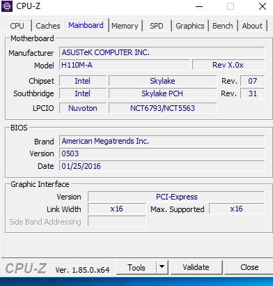

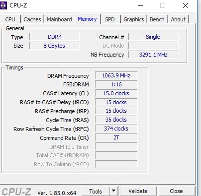

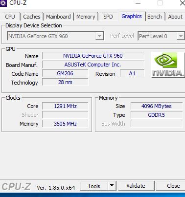

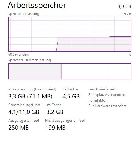

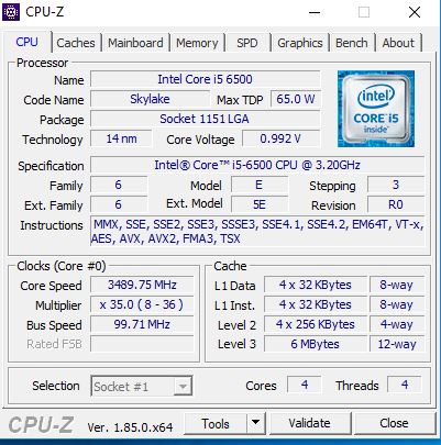

Mein PC hat bei bestimmten Aktionen (raus - rein tappen bei Spielen etc. ) längere Ladezeiten, aufgrund dessen würde ich gerne mal den Arbeitsspeicher erhöhen , ich denke mal das würde helfen oder ? Könnten Ihr mir hierfür etwas empfehlen ? Preiswert wäre top , sollte das Preis - Leistungsverhältniss passen würde ich auch mehr ausgeben . Budget erstmal bis 100€ .
Hardware im Anhang ...

Was steckt denn in dem PC drin?
1*8GB oder 2*4GB die nur falsch gesteckt sind, deshalb die Anzeige bzgl. Single-Channel in CPU-Z (3.jpg).
Und wenn neuer RAM dazu gekauft werden soll DDR4-2133MHz mit CL15, siehe CPU-Z

1 Slot verbaut, bräuchte also nur einen einzelnen.

Mal so ne andere Sache: Wie kommst du überhaupt auf den RAM, dass er nicht reichen würde? Hast du dann wirklich eine so hohe RAM-Auslastung, wenn der PC nicht so läuft wie du dir das vorstellst?

Wenn man wissen will welche Speicherstückelung in welchen Slots steckt, in einer Eingabeaufforderung die Befehlszeile: "Wmic memorychip list full" ausführen. Die nennt alle verbauten Speichermodule, den Speicherslot in dem sie verbaut sind und sogar die Partnumber, mit der man den Hersteller und die Timings ermitteln kann.
