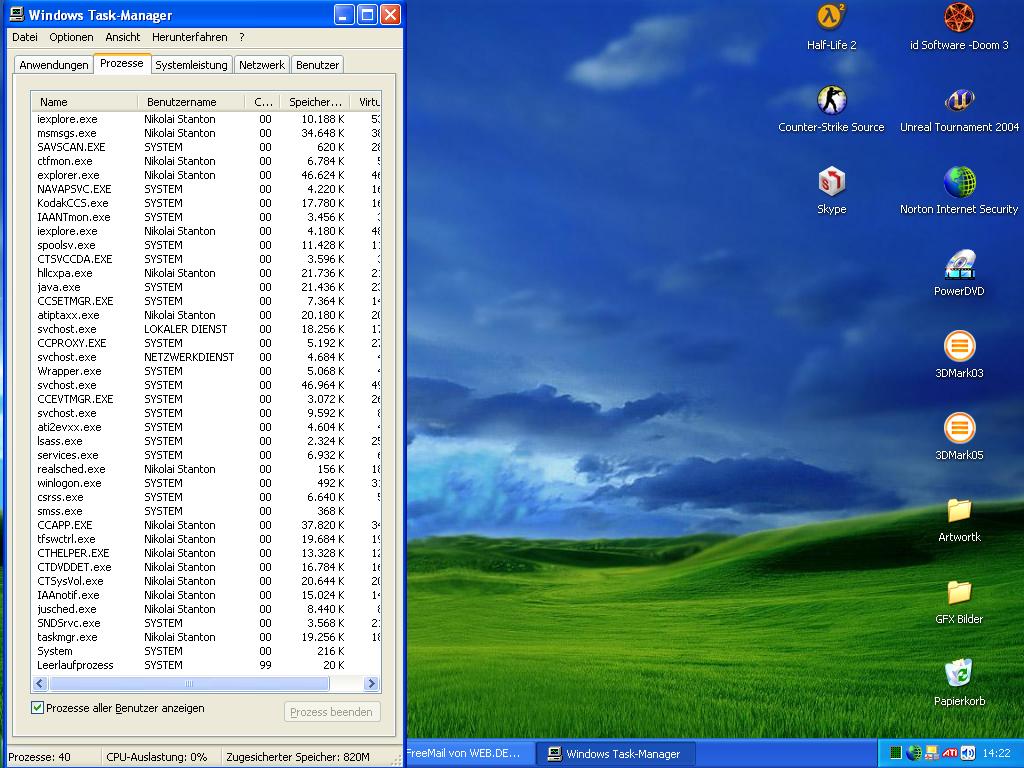

hallo, ich habe mir heute windows XP pro drauf gemacht (hatte vorher home)
und habe nun ein problem, undzwar ist bei mir der RAM mit 800 MB belegt, was könnte dafür der grund sein?
ich habe 1 GB zur verfügung, also kann ich noch arbeiten :rolleyes:
virus habe ich keinen gefunden.
angehängt ist die liste der prozesse evtl kann mir einer helfen

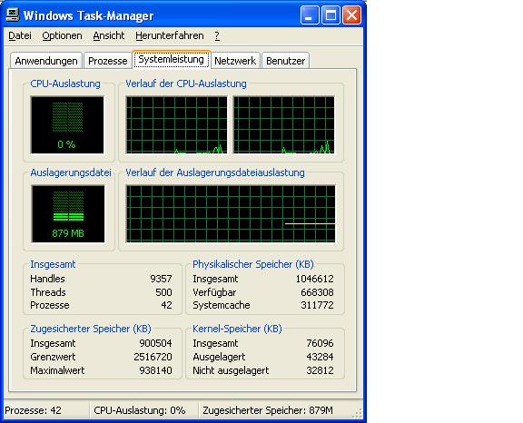

Mach bitte mal einen Screenshot von der Systemleistungs-Seite im Taskmanager. Mit ALT+DRUCK kannst du übrigens einen Screenshot vom aktiven Fenster machen. ;)
Ist der Speicher gleich nach dem booten schon so weit belegt, oder erst nachdem du mit dem PC gearbeitet hast?

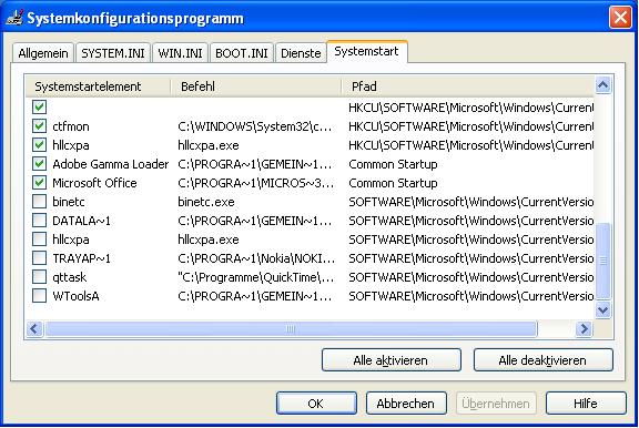

Schau doch mal nach was bei dir im Autostart alles drinne steht.
Start > Ausführen > msconfig eingeben > SYSTEMSTART
Dann mach davon mal nen Screen.

die porzesse die auf meißten verbrauchen sehn verdammt nach norton aus
würde ich eh nicht benutzen norton
voll der resourcenfresser
Also von den Diensten kannst du einige deaktivieren. Ausserdem würde mich interessieren was "hllcxpa" ist. Der wird 2 mal beim Start geladen, 2 mal derselbe!?
Und biite schau mal nach wie groß deine Auslagerungsadateim ist:
Start > Einstellungen > Systemsteuerung > System > Erweitert > Einstellungen Systemleistung > Erweiter > Virtueller Speicher
Gruss
was das ist weiß ich nicht muss ich nochmal scannen
4 GB auslagerung
Um das rauszufinden am besten auf:
Start > Suchen > Dateien .... > Dateien / Ordner ,
dann in beide Suchspalten hllcxpa eingeben.
Dann sollte er es finden auch den Pfad dazu.Und antworte mal bitte auf die Tipps von mamba und den anderen. Sind die 800 MB sofort nach Systemstart oder erst nachdem du Anwendungen hattest oder Spiele?
Gruss
es liegt in windows/prefetch

@GreenMamba: Nö, ist schon richtig, das er 800 MB verbrät. Zieh mal bei dir im TM den Wert von Physikalischer RAM insgesamt von Physikalischer RAM Verfügbar ab, teile durch 1024 und du hast exakt den Wert von Zugesicherter Speicher Insgesamt.

Ja, ~350MB im RAM und 820MB im SWAP (obwohl er falsche Frage gestellt hat) - ist das normal? :lol:
Nochmal für alle bevor hier Missverständnisse durch falsche Aussagen entstehen: Zugesicherter Speicher ist belegter physikalischer Speicher, für den in der Auslagerungsdatei Speicherplatz reserviert wurde, damit er auf den Datenträger geschrieben werden kann.
Kann man auch sehr schön mit Perfmon erkennen, einfach Datenobjekt "Speicher" mit den beiden Leistungssindikatoren "Zugesicherte Bytes" und "Verfügbare Bytes" anwählen. Beide Werte zusammen ergeben den Gesamtwert an (physikalischem) Speicher. Die Erklärung zu den beiden Indikatoren ist eindeutig.
Ergo verbraucht ammi's PC tatsächlich 820 MB RAM und nicht 350 MB.
Wie ihr allerdings auf 350 MB kommt, versteh ich nicht. Wenn bei 1 GB 820 MB verbraucht werden, bleiben nach meiner Rechnung 204 MB über. :rolleyes:
PCB
danke das du mir glaubst, zummal der screeny ja zeigt das 820 MB verwendet waren.
lag wohl alles am SP2 warum auch immer.

Das sehe ich ein wenig anders: Zugesicherter Speicher ist der Speicher, den die Programme vom System angefordert haben. Ob dieser auch wirklich benutzt wird, ist eine andere Frage und hängt vom jeweiligen Programm ab.
Der wirklich von Programmen, die sich im Speicher befinden (also nicht ausgelagert sind), verbrauchte Speicher steht ergibt sich aus der Größe des physikalischen Speichers abzüglich des verwendeten physikalischen Speichers (beides im Taskmanager angezeigt).
Wie man auf den Screenshots ja sehen kann, meldet Windows über 650 MB verfügbaren physikalischen Speicher.
