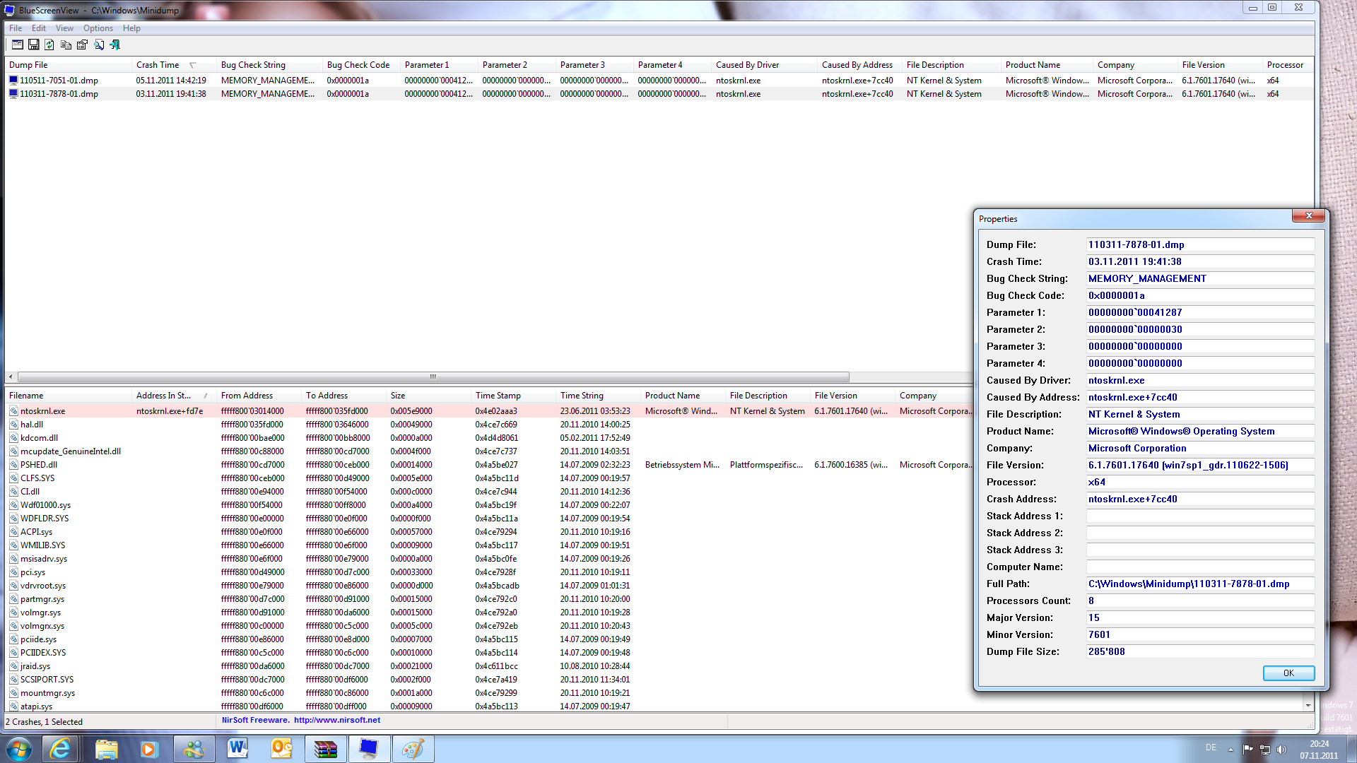

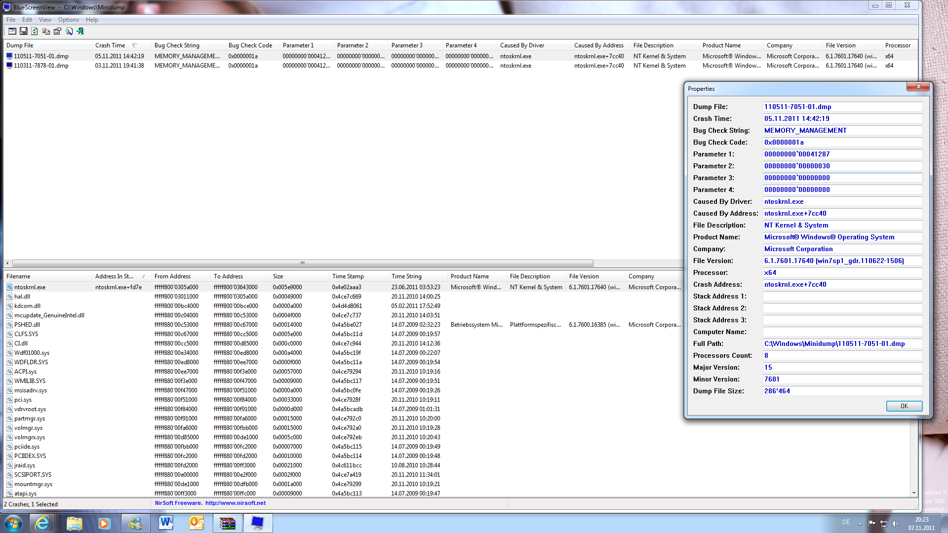

HCI hat nix gefunden und hier haste die pics vom bluescreenviewer
Bug Check 0x1A: MEMORY_MANAGEMENT
Parameter 1: 0x41287 Interne Speicherverwaltungsstrukturen sind korrupt.
Eine Auswertung der angelegten Minidumps bringt hier nichts, dazu bräuchte es einen Kernel-Memory Dump.

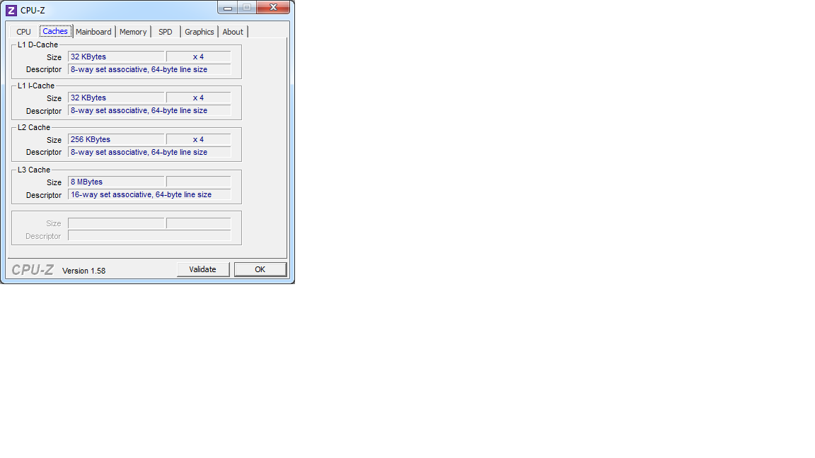

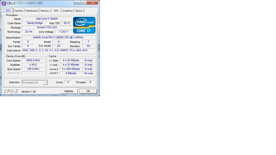

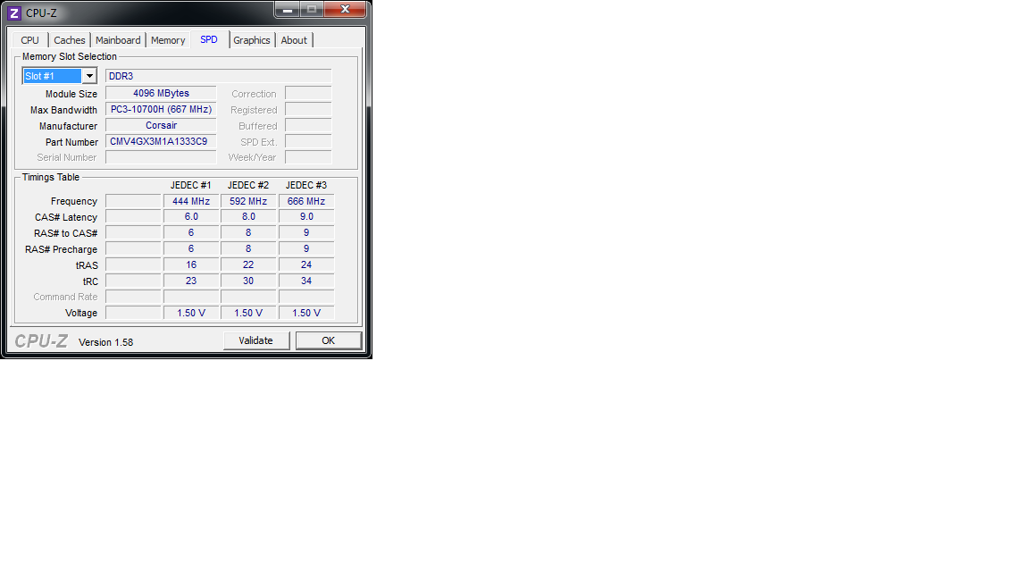

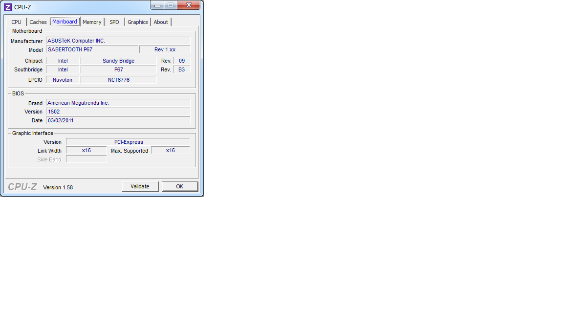

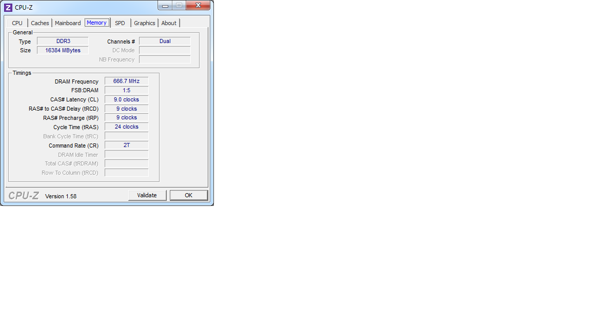

Lade dir CPU-Z herunter und poste Screenshots aller Reiter, bei SPD für jeden RAM Riegel einen extra.
https://www.computerbase.de/downloads/systemtools/cpu-z/
(Möglicherweise könnte ein Anpaßen von Timings/Spannung hier helfen)
is bei jedem genau gleich

timings sind auf auto (der auto wert liegt wie vorgegeben 9-9-9-24 kann sie aber auch festlegen wen das was bringt)
die spannung liegt bei den rams auch auf auto bei 1.5-1.52v

Die Spannung der RAM kannst du noch (erst mal) bis 1,57V schrittweise erhöhen.
Schau bitte noch im Bios nach, wie vom Board der SubTiming (RAM Timings) Wert "TRFC" (DRAM Ref Cycle Time) eingestellt wird. Stelle den Wert auf mind. 160ns ein.

Lade bitte auch noch die Minidumps hier im Forum hoch (oder werte sie selbst aus -> Anleitung siehe Signatur).
@simpel1970: Minidump auswerten, da bin ich skeptisch, ob hier eine nützliche Information gewonnen werden kann, MS schreibt ja explizit "To further investigate the cause, a kernel memory dump file is needed".
Nachsatz zur Antwort von simpel1970 : Hm, auch wieder wahr.
das bedeutet genau?
