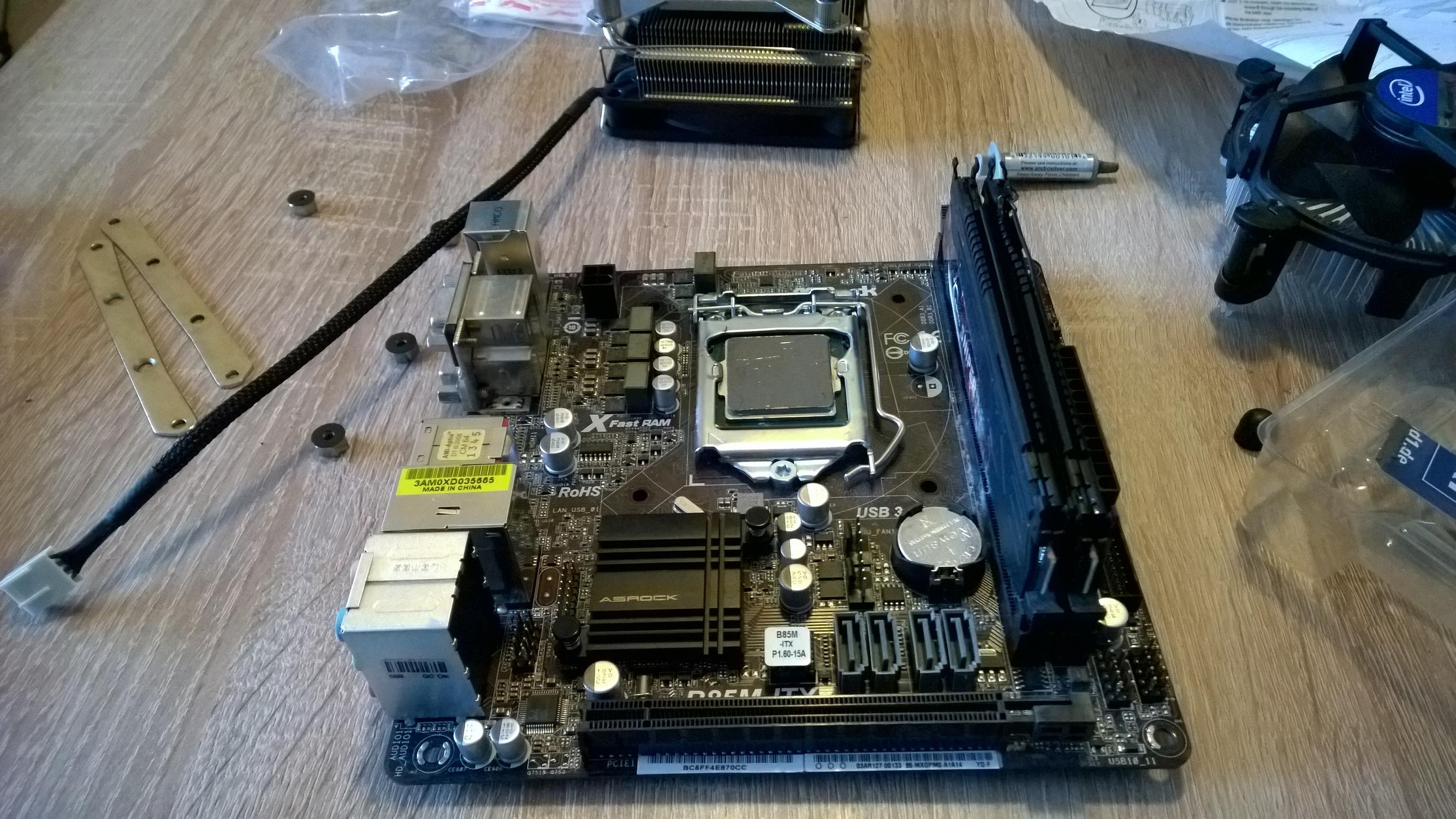

ich hatte ein Z board ,,,, jetzt habe ich ein asrock B85M-ITX,,,, wollte mich mit den gehäuse verkleinern ( Coolermaster elite 130) ...cpu taktet auf 3,4 GHz durchgehend ... cpu Kühler Alpenföhn Silvretta...
Graka asus amd 280x
mal gucken ob alles stabil leuft mit 1866 und cl9...
^^ bein chipsatz bzw CPU unterstützt doch nur 1600 mhz :freak:

Mit einem B85 geht das natürlich nicht.
Da limitiert der Chipsatz. Der Prozessor kann 3000MHz+
1600MHz CL9 muß der RAM eh können.

Mmnhhh will mein ram voll ausnutzen... Lohnt es sich auf ein z87 oder 97 mini itx board zu wechseln .... Oder ist das b85m in Ordnung
Hast du eine K-CPU, die du dann auch gleich übertakten willst?
Weil "nur" für 1866Mhz statt 1600Mhz beim RAM lohnt sich der Kauf eines neuen Mainboards nicht, du bekommst damit wahrscheinlich höchstens 1-2% mehr Performance. Dafür würde ich keine knapp 100€ raushauen, leg dir das Geld lieber für dein nächstes GraKa-Update zurück.
Habe eine k cpu .... Aber 3,4 ghz ist Maximum... Habe den ekl slim kühler... Temperatur ist jetzt schon bei Last (prime) ca 70 bis 75 grad ...
