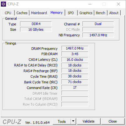

Was ich eigenartig finde ist, dass mir der Ram im Bios mit 2133MHz standard angezeigt wird, er über das XMP aber dann mit 2994 läuft:
ist halt 2133er-RAM mit nem XMP für 3000. CPU-Z zeigt dir bei "SPD" unter "Max Bandwidth" auch 2133 an.

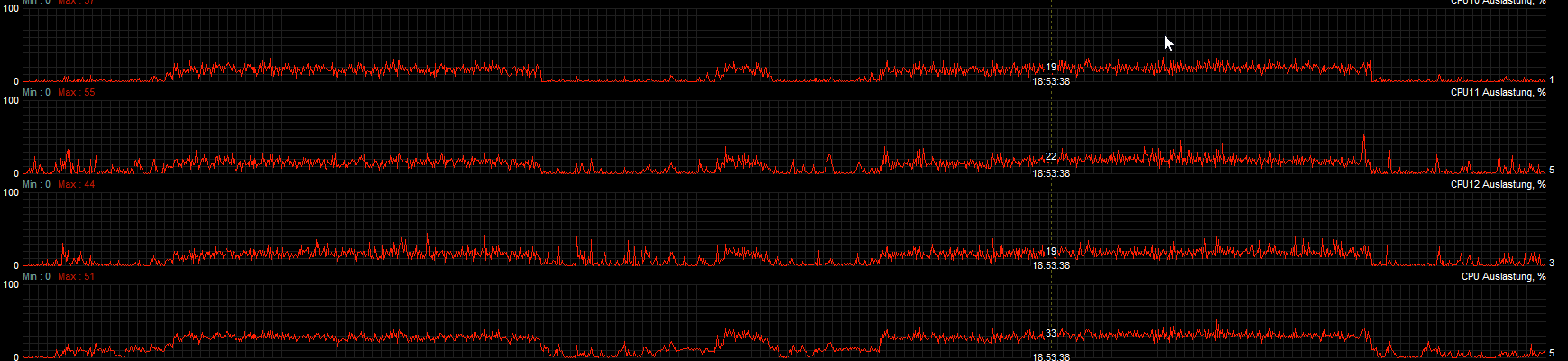

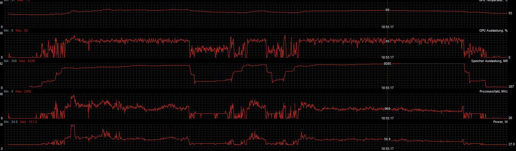

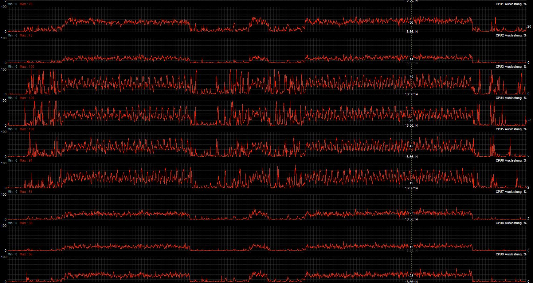

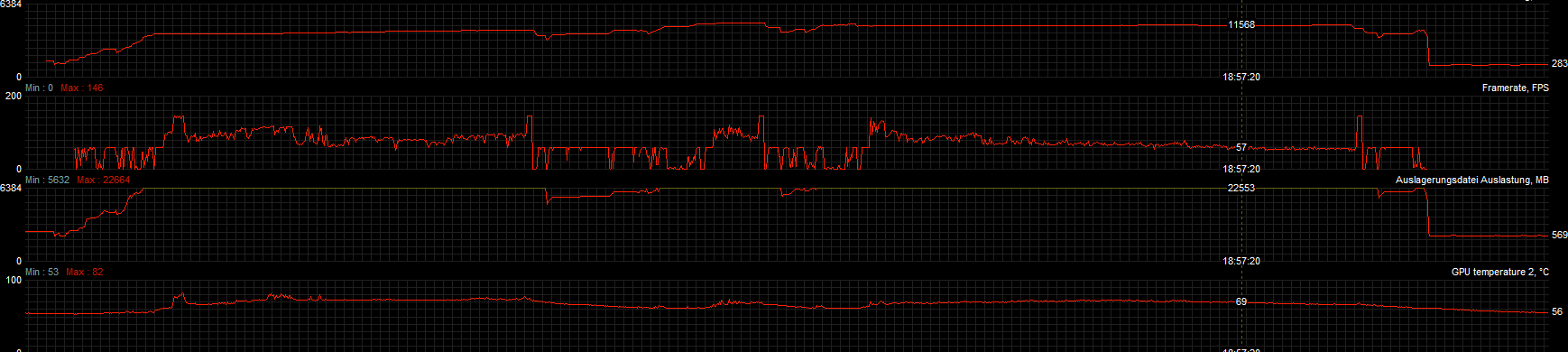

So, hab nun mal 3 Runden Tarkov gespielt.
Das schaut dann wie folgt aus:
GPU:
CPU:
Kern 1-9
CPU
Kern 10-12 + Gesamtauslastung:
RAM:

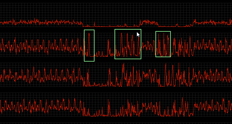

Ich bin davon ausgegangen, dass bei einem CPU Limit mindestens 1 Kern auf anschlag läuft :confused_alt:
Diese Peaks hier sind übrigens während der Ladezeiten:
Interessant ist auch, dass das Game startet und ich quasi für die ersten Sekunden sehr hohe FPS habe, >100
Um so mehr ich dann rumlaufe etc. fallen die FPS dann auf +/- 70
ist aber (zumindest laut anzeige) nicht so.
GPU nicht ausgelastet, videospeicher nicht voll, RAM nicht voll -> CPU-limit.
Also das Problem liegt offensichtlich an der GPU.
Ich habe das spiel grade noch mal installiert und gespielt. Die ersten 5 Minuten der Runde war auch der Takt der GPU auf 2K. Parallel dazu waren die fps 120-140!
Anschließend ist der Takt auf ca. 900 bis 1200Mhz gesunken und die FPS sind wieder auf ~70 gedroppt!
Füllt sich fast so an, als hätte die GPU zu wenig zutun. Kann das irgendwie mit FreeSync zutun haben?
