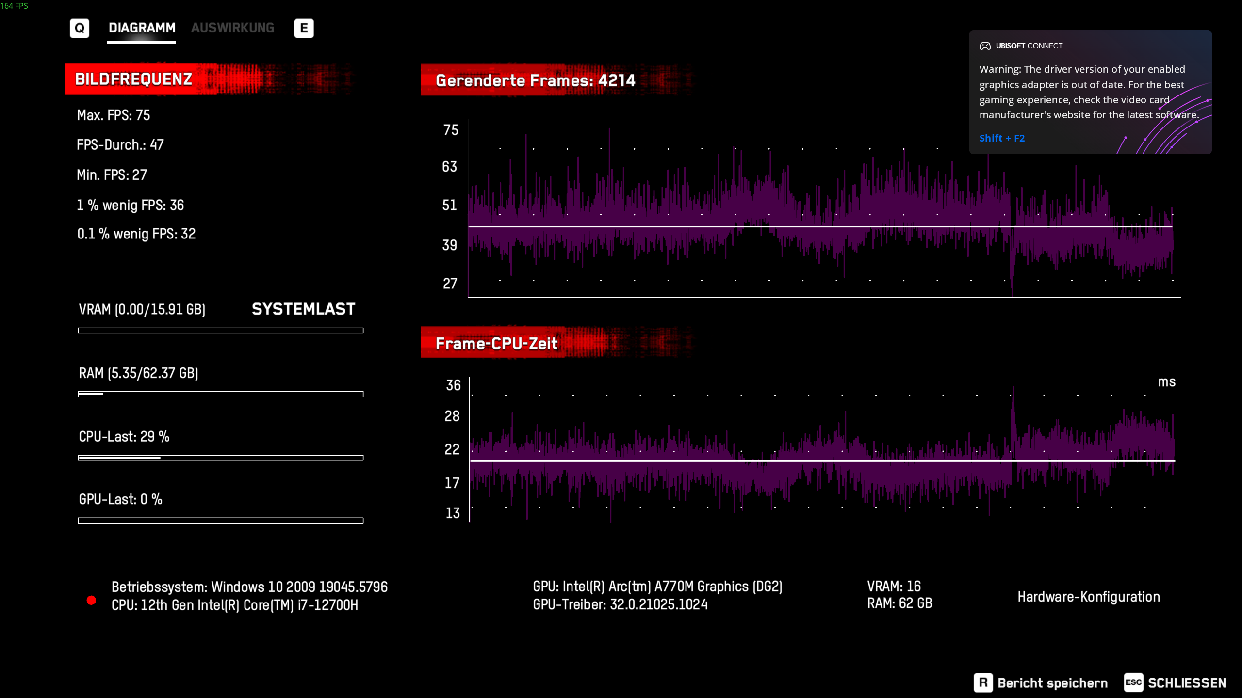

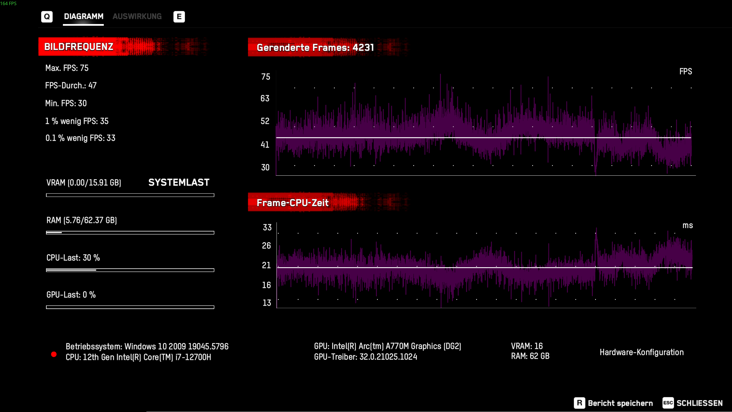

Alles gut. Ich habe es heute beim booten über systemd mit "modprobe.blacklist=i915 xe.force_probe=5690" getestet. Bei mir liefen alle getesteten Games, Apps und Streaming ging auch - nur hatte ich kein Sound, da fehlt es wohl noch an Treibern. Die Perfomance war ziemlich ähnlich zu der mit standardmäßigen i915 Treibermodul.
mit Xe Treiber
mit i915 Treiber
