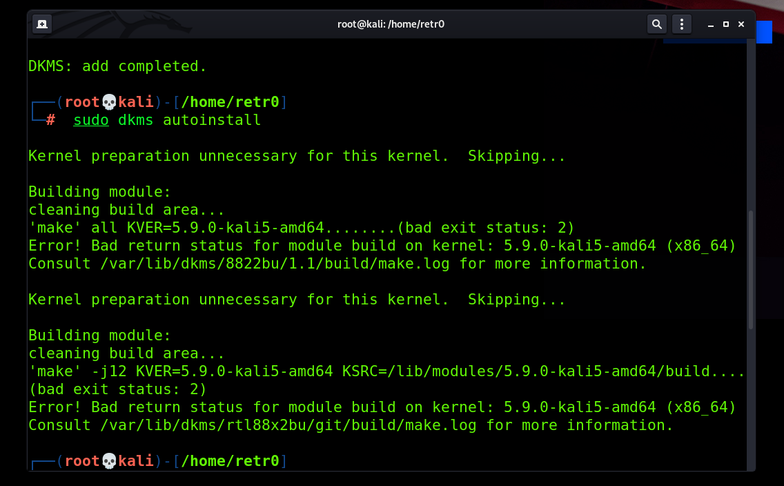

hat beides leider nix gebracht.... es kam bei dem was @JennyCB geschrieben hatte beim letzten nur das: siehe Foto
Läuft hier auch aktuell mit Manjaro Kernel 5.10.7. Keine Ahnung was bei dir falsch läuft. Bei mir hat das jeweils unter Kubuntu und Manjaro KDE geklappt.
Mal gucken, wenn die Community bald wieder erwacht, vllt haben andere ja eine Lösung
Hast du auch die Kernel-Header installiert?
Dort steht das weitere Informationen in der
/var/lib/dkms/rtl88x2bu/git/build/make.log
stehen - leider hast du diese Datei nicht angehängt.

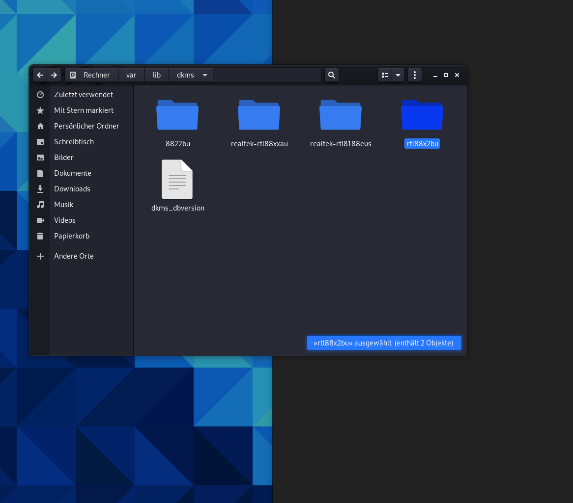

Das ist die Datei bzw. die Log, habe aber auch komischerweise 4 von solchen Ordnern

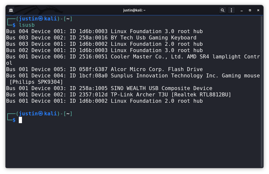

justin0611 schrieb:
aber wird über diesem Command wo man Die usb Geräte sehen kann als Archer T3U angezeigt... ich weiß den command gerade nicht aus dem Kopf
lsusb vielleicht?
Geht denn generell Wifi mit dem Stick?
Und wo ist denn nun das angefragte LOG? Du zeigst nur einen Screenshot von dem Display.

Habe alles nochmal neu gemacht sprich linux und die installation mit dieser Anleitung, kam das selber raus wie beim ersten mal, habe die Log im anhang
Ja der stick funktioniert in Windows einwandfrei
Außerdem habe ich noch das ergebniss von lsusb angehangen
