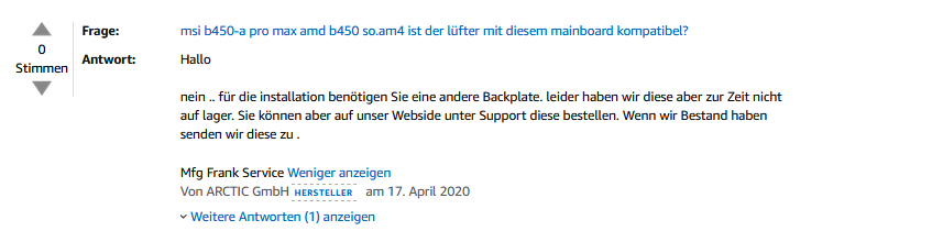

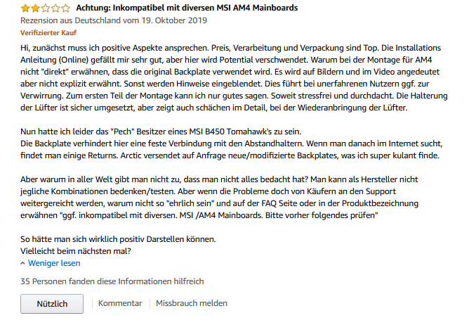

Ich frage mich, wie es zu solchen Problemen kommt. Sind Mainboards unterschiedlich dick? Handelt es sich um eine Fehlkonstruktion?
Ich habe etwa 8 Systeme mit dem Kühler verbaut.
Mit den richtigen Schrauben/Abstandhalter bis zum Anschlag. Keinerlei Probleme.
Also bei mir hat er wunderbar gepasst. Wenn du Probleme hast, solltest du die Backplate austauschen.
