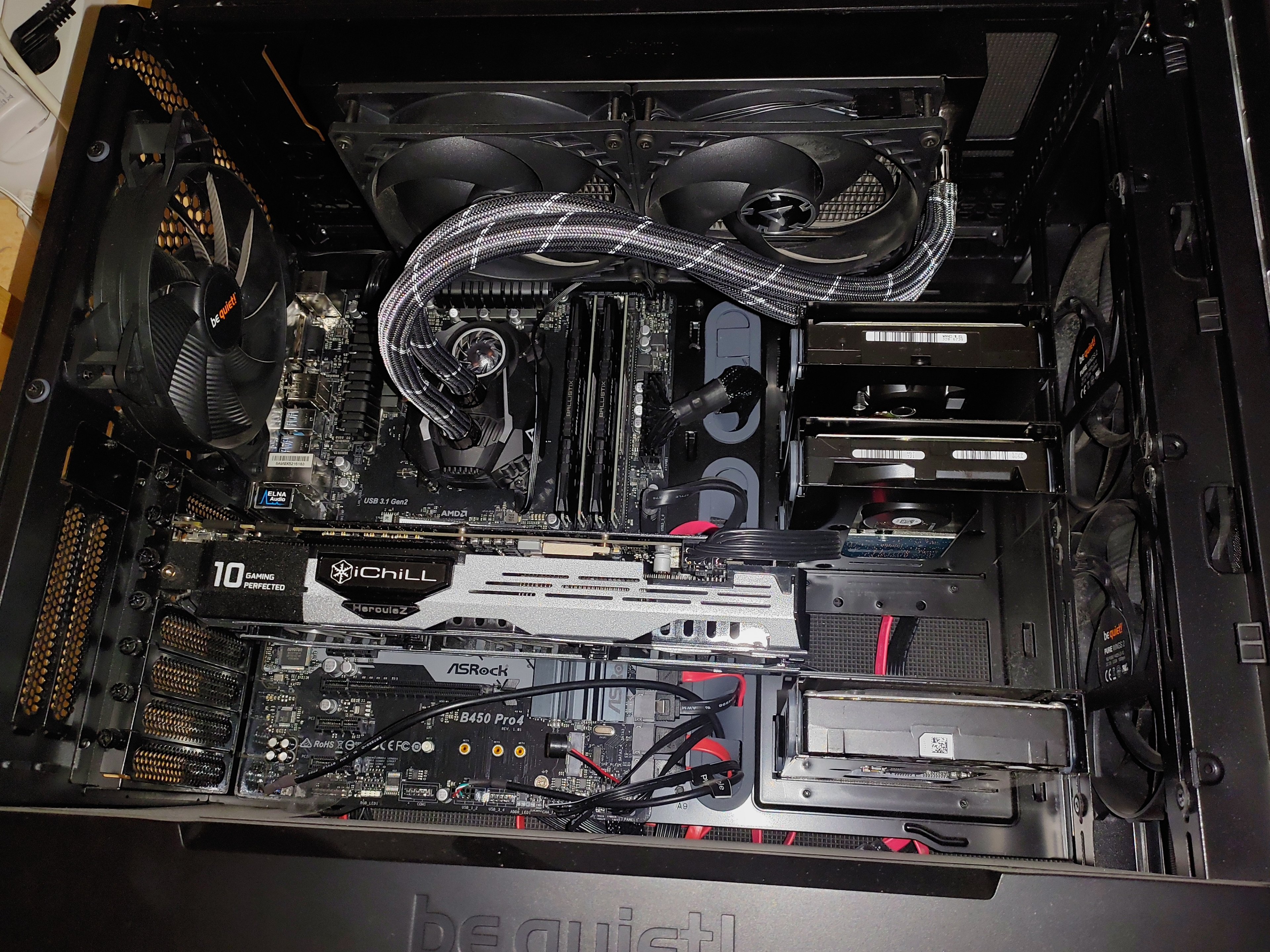

Ich habe mir in meine Aufbau einen Liquid Arctic Freezer 280 eingebaut nur leider sind die Temperaturen alles andere als rosig. In Idle komme ich kaum unter die 50 Grad und unter Last sind wir ruck zuck bei über 70. Ich kann mich nicht erklären woran es liegt. Gehäuse ist ausreichend gekühlt, alles korrekt angeschlossen und selbst wenn ich auf dem Board die Pumpe auf Maximum Stelle sinken die Temps nicht. Ich bin daher ratlos. Mag mir hier jemand bei helfen?
Setup ist folgendes:
Ryzen 3600
32GB DDR4-3200
ASRock B450 Pro4
Inno3D 1070
Und eben besagte Kühlung.
Alles in einem BeQuiet 802 mit 2 Front und einem Back Lüfter.
Hier anbei auch der Aufbau. Danke schonmal im Vorraus für eure Hilfe.

Temps sind ok kannst du vielleicht den cpu aufsatz um 180% grad drehen vieleicht sizt du besser auf den CCD aber sonst is halt keine custom UI und 240 radi is halt das "kleinste"
btw luft strom : reis die HDD platten raus. schredder den obren festpaltten käffig weg. kauf dir eine 20 TB platte und ne 2 tb nvme

Welchen Deckel hast du auf dem Gehäuse?
Sieht so aus als wäre oben recht eine Dämmung zu sehen...falscher Deckel drauf?
Lieber den Netz auflage nutzen, für besseren Airflow. Sonst staut sich die Wärme am Radiator.

Wegen den Festplatten, stimmt. Das geh ich beizeiten Mal an. Aber es kann doch nicht angehen, dass ich im Idle nicht unter 50 Grad komme? AiO hin oder her.

Ich hab mich vertan, ich hab das 801 das hat meines Wissens nach keine Austauschbaren Topcover

Deinem Foto nach scheint die AIO an CPU_FAN2 / WP angeschlossen zu sein. Hast du den richtigen Anschluss auf max. gestellt (nicht CPU_FAN1)?
Finde den Fehler... durch die wenigen winzigen Öffnungen im Deckel geht doch fast keine Luft durch. Teste mal ohne Deckel, der sollte sich ja irgendwie abnehmen lassen.

Wenn es das 801er ist und ich mir dir Bilder angucke… dass man da überhaupt einen Radiator montieren kann.
Die Luft kommt nicht weg. Stauwärme entsteht und dadurch auch ein immenser Gegendruck wodurch nicht genug (und stark vorgewärmte) Luft durch den Radiator geht.
Falls möglich in die Front mit dem Radiator.

Das 802 ist neben dem 500DX aktuell sogar das beste Gehäuse aus dem BQ Portfolio in Sachen Kühlung, da man die Wahl hat zwischen:
-- Geschlossene Front mit Dämmung oder Mesh Front
-- Gleiches für den Deckel
Das 801 ist halt einfach noch dicht so wie die Dark Base...das ist ne Krankheit.
AIO in die Front. Ist die einzige Lösung die dir bessere Temperaturen bringt...da ist zumindest ein bisschen was offen.
Jedenfalls ist das Gehäuse in der Konstellation von deinem Bild dein Problem :)
@DevastatedMind Achja: du könntest BQ mal anschreiben ob du die Meshfront vom 802 für dein 801 nutzen und bei denen erwerben kannst.

Danke für all die Antworten schon mal! Ich werde heute im Laufe des Tages die WLP nochmal abmachen und neue drauf machen und anschließend testen.
Bezüglich der Bauweise muss ich mich schon stark wundern, da das eigentlich von BQ ja so vorgesehen ist. Seltsam. Aktuell kann ich den Radiator nicht in die Front hauen, da ich noch Festplatten dort angeschlossen habe. Ich werde aber mal schauen was ich für Möglichkeiten habe

Ich habe jetzt mal die Energiesparplaneinstellungen ein bisschen angegangen und ausserdem das CPU Verhalten in Core Temp getracked und merke dabei, dass die CPU fast dauerhaft auf 4Ghz käuft und den Takt nur wenig bis gar nicht runterregelt. DAs sollte doch so eigentlich nicht laufen. Im kompletten Idle (also der Großteil der Hintergrundprozesse aus) komme ich jetzt auf einen absoluten LowPoint von 40 Grad aktuell (das ist aber auch die absolute ausnahme)
Sollte die CPU nicht deutlich niedriger im Idle takten? auch die VID ist so gut wie dauerhaft bei 1,45 Volt.
