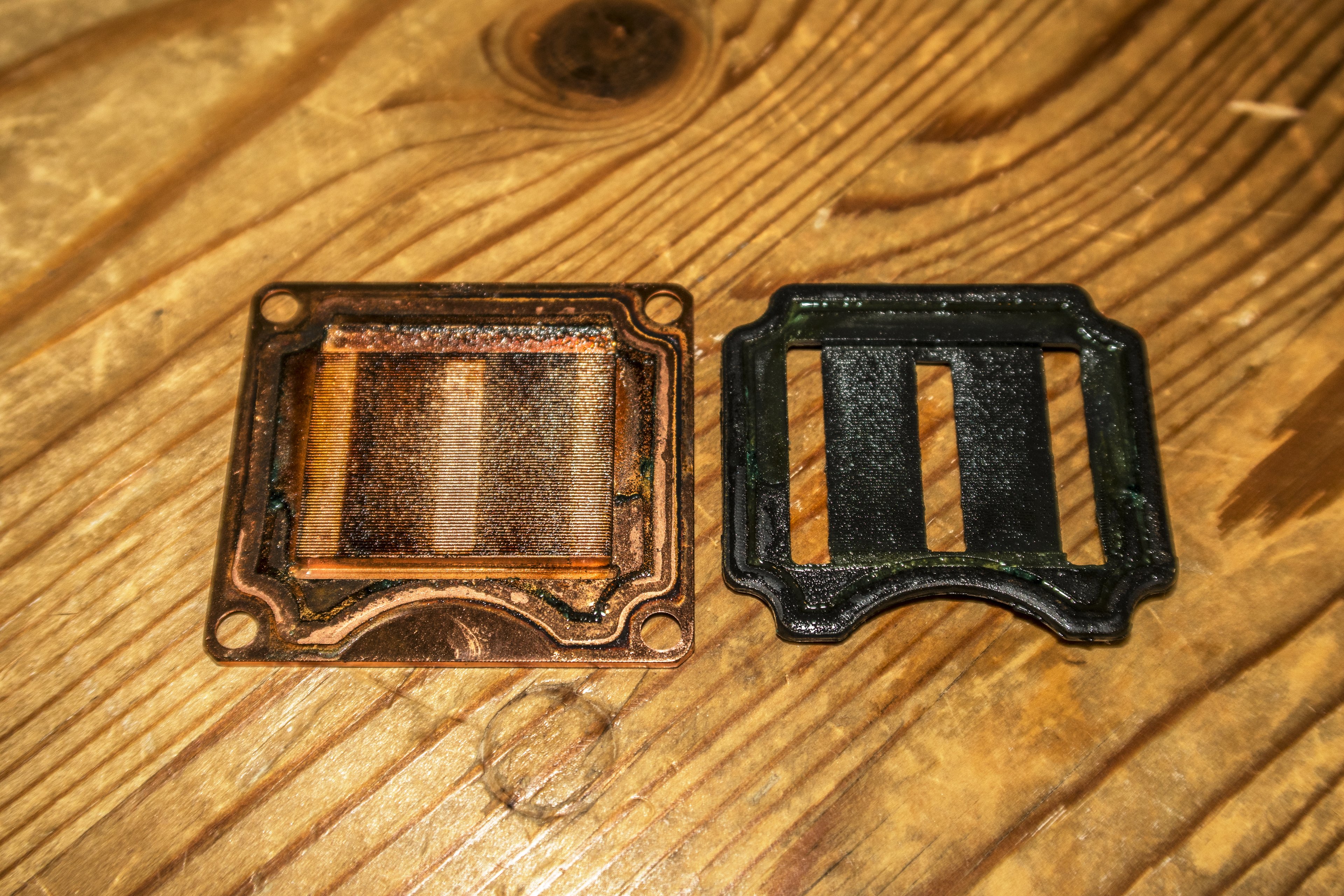

lifestorock schrieb:
Bei mir sah es weniger gut aus.
Das sieht wirklich nicht schön aus.
Bei mir:

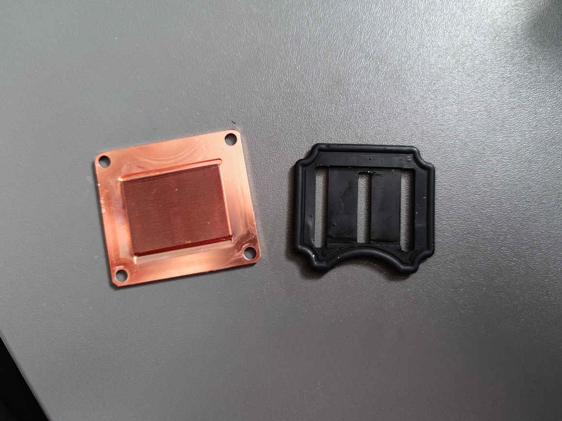

Ich habe mein Service Kit heute auch erhalten und direkt verbaut.
Wirklich gröbere Verschmutzungen konnte ich nicht feststellen.
So sah es bei mir aus:

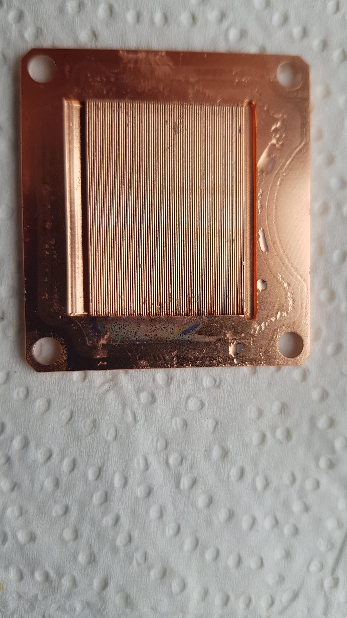

Meins ist da. 3 Wochen Lieferzeit.
Die Lamellen waren leicht zugesetzt. Die Temperaturen wurden dennoch nicht besser.
