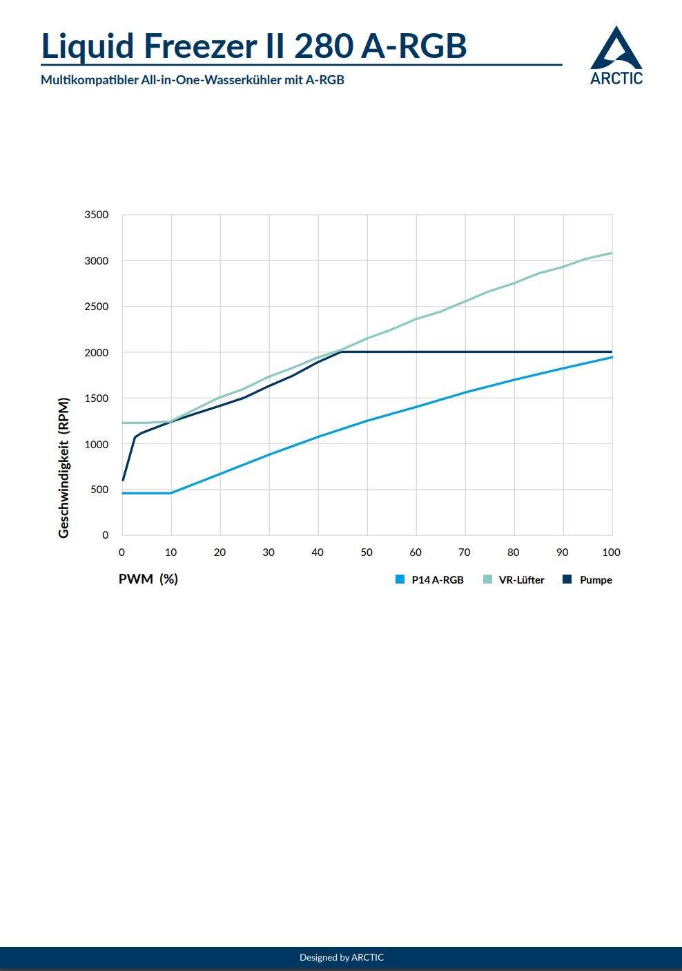

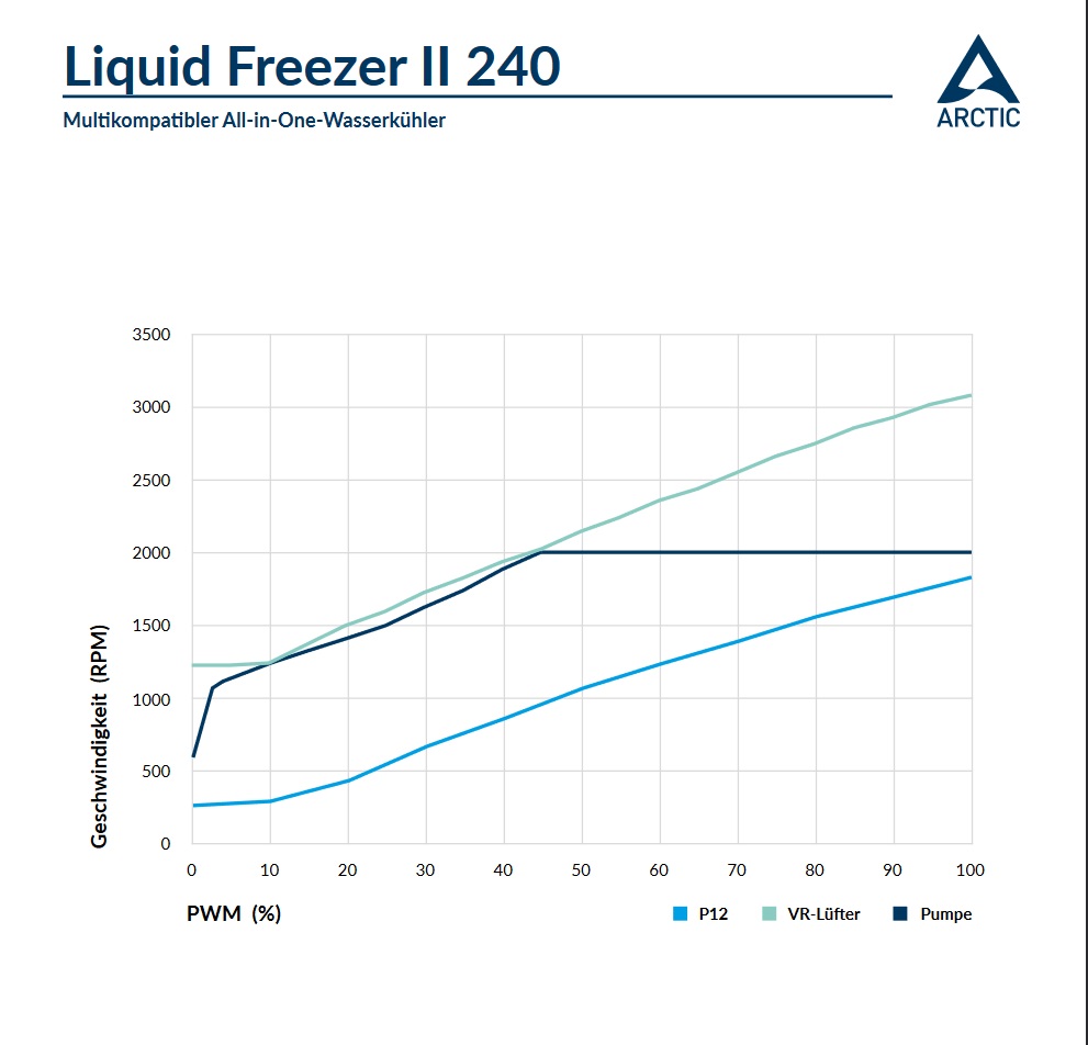

Bei der Arctic läuft die Pumpe bei eingestellten 40% bereits mit 12v(100%). Nur die Lüfter haben dann noch Spielraum nach oben.
richtig :)
Die Kurven sind sogar im Handbuch der AIO dokumentiert.
Wusste gar nicht, dass das bei Arctic auch so dokumentiert ist :D
Dann muss ich aber von 40% auf 45% korrigieren. :)

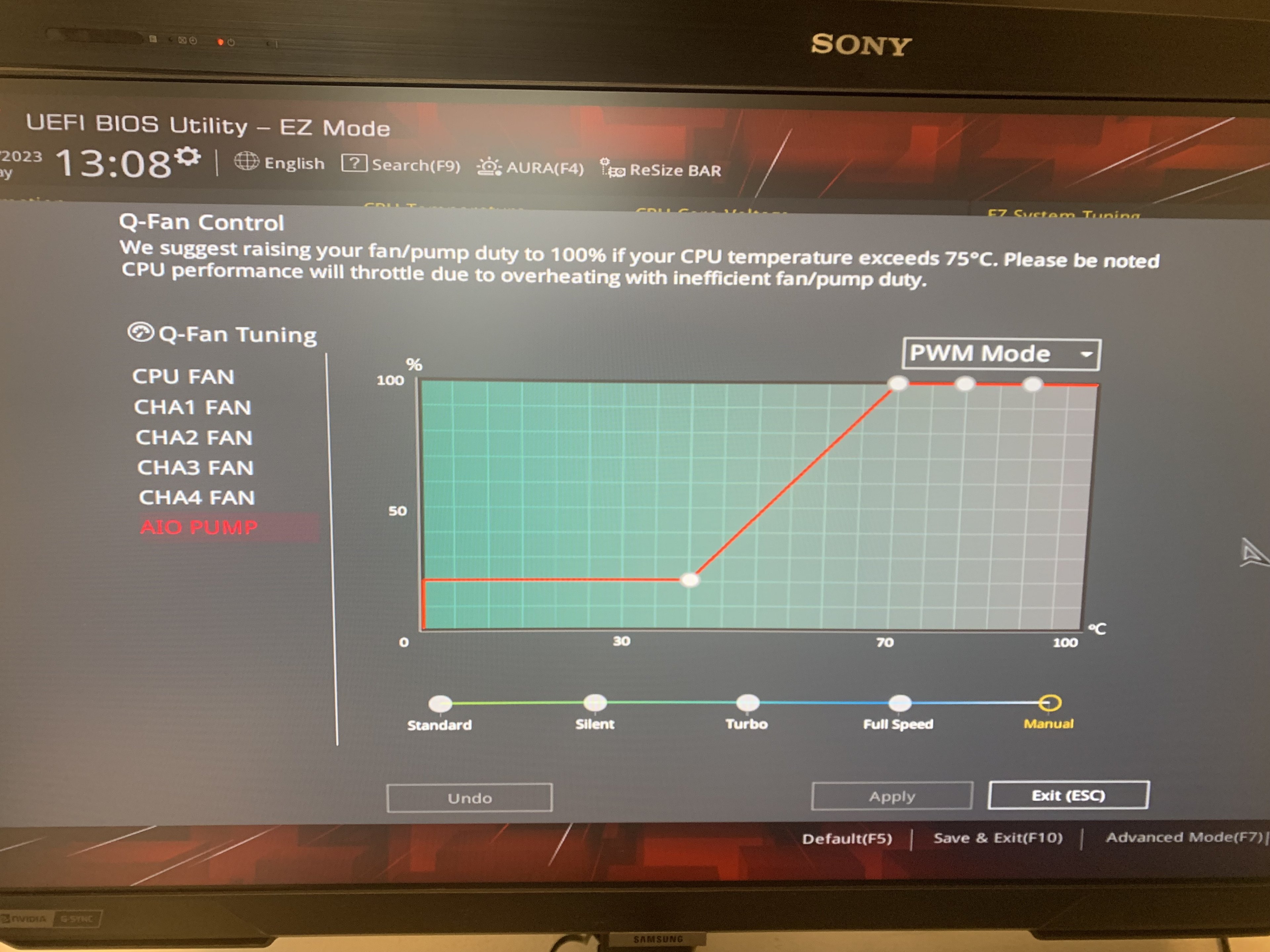

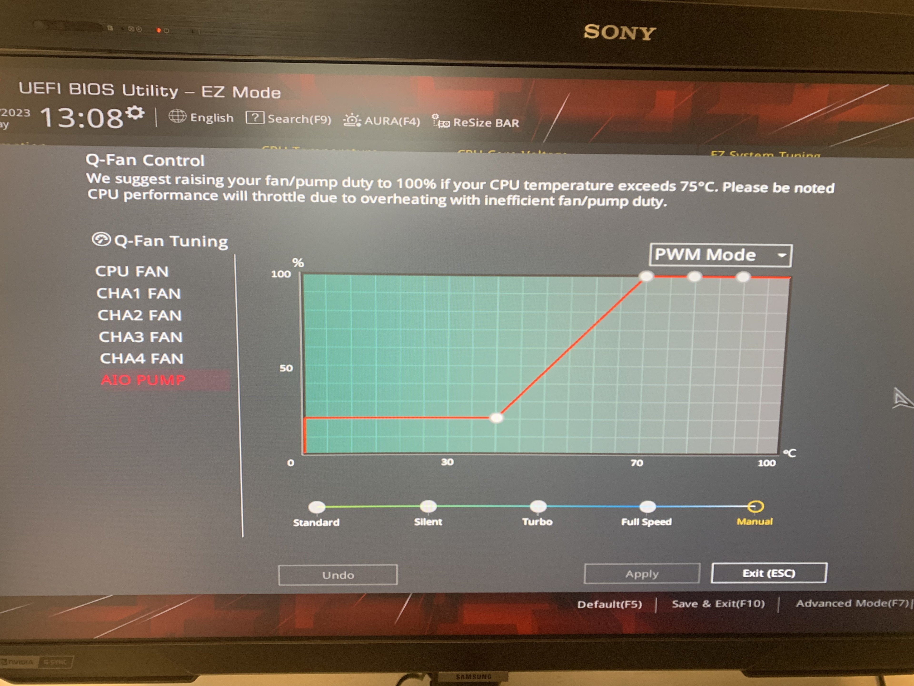

Oh, so sieht es bei mir aktuell aus, läuft dann auf ca. 800-900rpm…
Dann sollte ich auf jeden fall solang Lüfter und Pumpe zusammenlaufen im ruhemodus mindestens auf 45% stellen oder?

bei deiner einstellung ist die Lüftergeschwindigkeit an die Temperatur der CPU geknüpft, das ist schonmal falsch bei einer AIO
wenn du die Lüfter nach CPU Temperatur regelst dann von 0 Grad bis 75 Grad 47% einstellen und ab 75 Grad hoch auf 75% ab 80 Grad hoch auf 100 prozent
und warum 47% ? wird sich jetzt jeder Fragen, weil nicht jedes Mainboard die korrekte spannung ausgibt für den Lüfter (grob gesagt) bzw das richtige Tachosignal
vorher solltest du im Bios auf "Fan Optimize" um einen Lüfter abgleich vom Mainboard zumachen damit das Tachosignal wenigstens ansatzweise stimmt.
und wenn du nicht weisst wie das geht, einfach auf "Optimize all" klicken
Reaktionen: Wanted00 und TheHille
